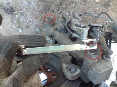

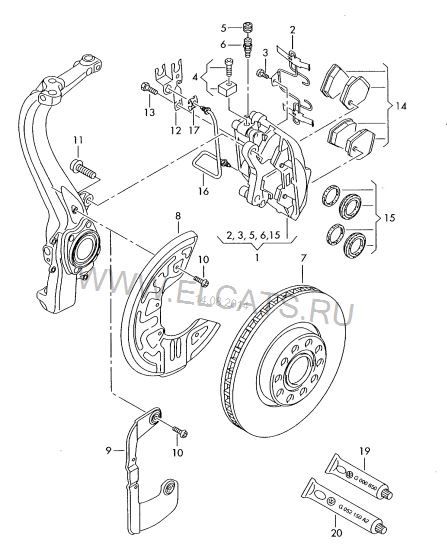

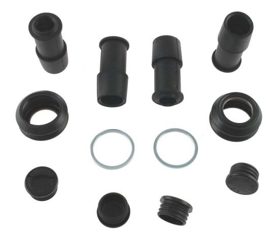

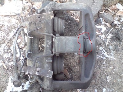

Многие кто имеет указанные автомобили из заголовка мучается при ремонте данных тормозов. Проблема состоит в том, что не найти центальный пыльник направляющей + не найти резинки боковых пальцев и сами пальцы.
Вот что мы видим на экзисте
Нет деталей, кроме ремкомплекта самих поршней.
После долгого изучения интернетов, решение для замены вот этих пыльников найдено:
тему я нашёл только на пендосских сайтах, собственно и детали есть тока на e-bay, экзист молчит по этому поводу!
В общем пользуйтесь

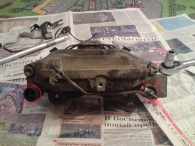

1. Все резинки, включая центральный пыльник с металлическим кольцом!
Disc Brake Caliper Guide Pin Boot Kit Front CARLSON 16206

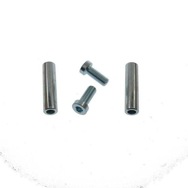

2. Боковые пальцы
Disc Brake Caliper Guide Pin Front CARLSON 14258
Купил у ЭТОГО продавца
буду ждать пока приедет, а установку походу дела придется ненадолго отложить!

Вот ремкомплект для этих тормозов, кроме пальцев
А этот ремкомплект для рестайлинга A8 D2 ?
Нет, Allroad C5. У меня от олроада тормоза. Но на а8 возможно тоже подойдет

С этими тормозами не могу разобраться, где на рестайлинг р/к
Попробуй возьми один комплект. Стоит недорого. Если подойдет второй возьмешь. Немного потеряешь если что
А на А8 1995 г.в. 4.2 подойдут такие?
если супорта такие же то пойдут

Приветствую.
Ты когда искал рем. комплект, тебе не попадались варианты где нет центрального пыльника но есть боковые резинки с крышками?
Ты говоришь про дорестайл… Такие есть и они не подходят.
Была идея поменять не только боковые резинки но и центральный пыльник.
90% клина проблема в нем.
Я вот про эти savepic.ru/6566359.jpg
так они там другой длинны вроде… Я какой то брал не подошли
