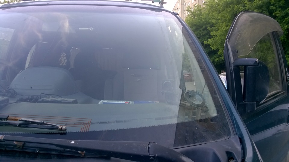

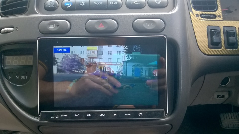

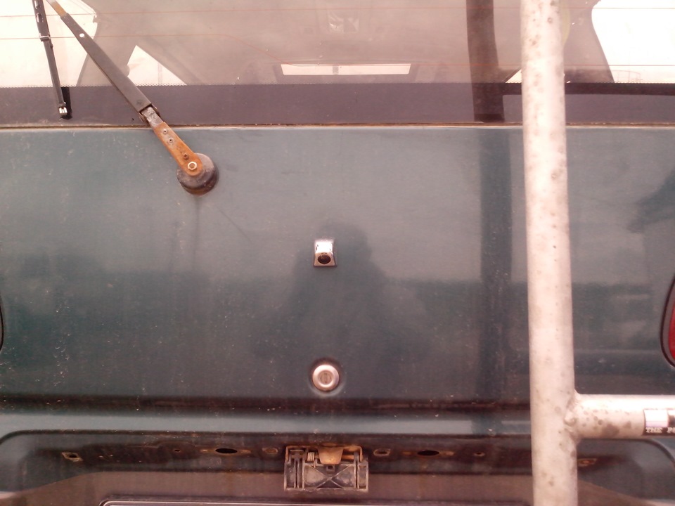

В связи с тем что машинка крупная назрела необходимость видеть что твориться сзади.
Для этой цели были приобретены сонары и камера заднего вида, и уж коль пошла такая пьянка до кучи и обгонная камера.
Питание задней камеры и сонаров зацепил на плюс от фонарей заднего хода. Плюс поймал на разъеме крыши в верхнем, заднем правом своде. Этот же плюс прокинул на релюху чтобы отрубать сигнал с передней камеры, при включении заднего хода.

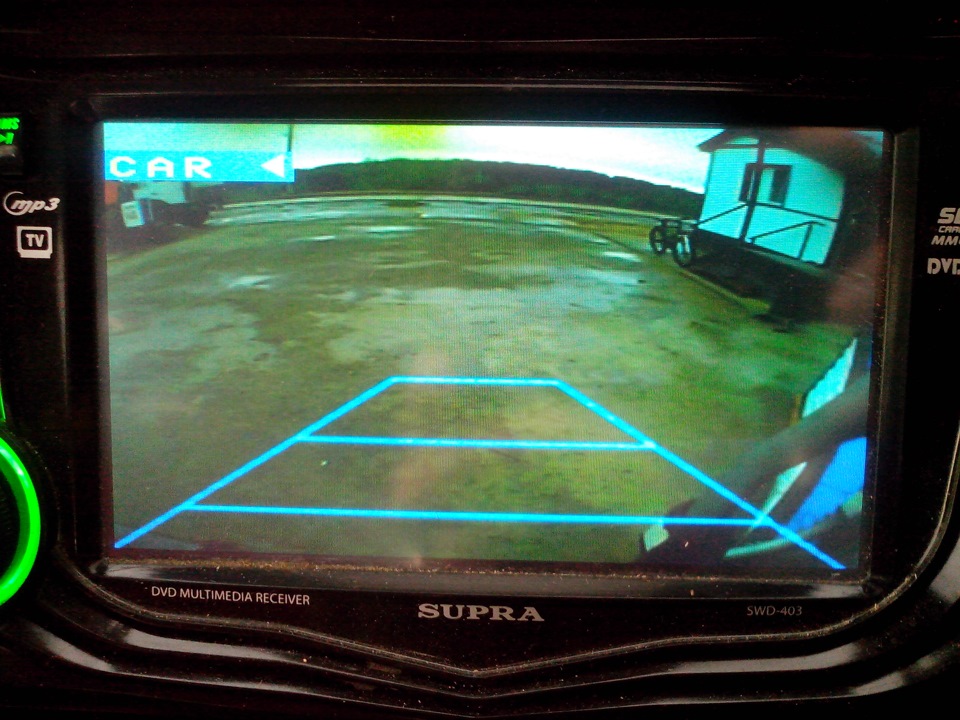

Работает вот так

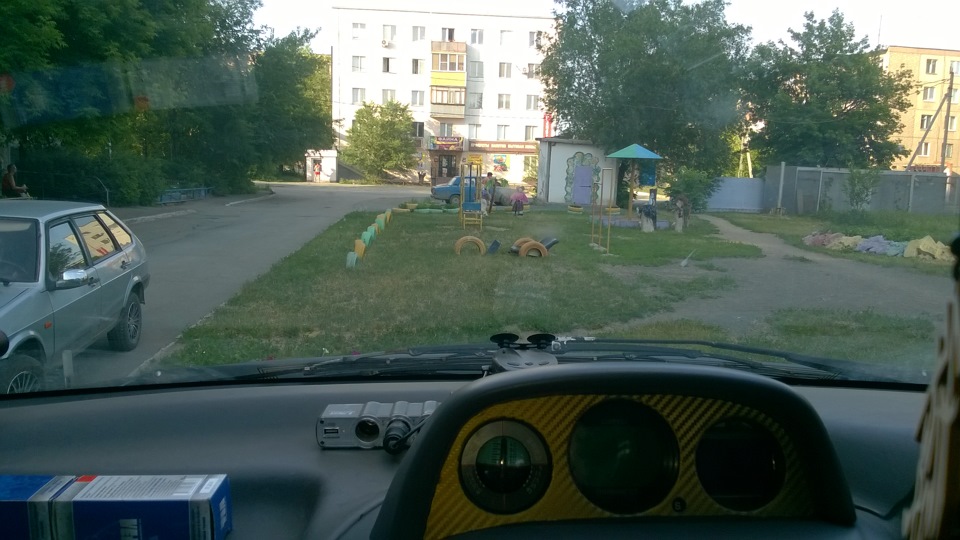

Обратил внимание что не добавил фото с передней камеры. Исправляюсь.
Всем гладких дорог.

А она у тебя правлиьно показываает? чет не пойму должна зеркалить или нет :-D
2 месяца почти без машины, уже отшибло все :)))))
Я не испытываю каких то неудобств. Все очень адекватно. Вот пока не задан был вопрос я бы и не понял что изображение перевернуто))) Лесенка по факту с права, а вижу ее с лева )))
значит правильная камера :-D
прост у китайцев большинство камер можно заказать как прямые, так и зеркальные)
главное что удобная
