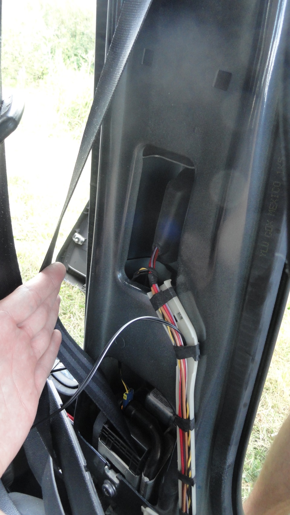

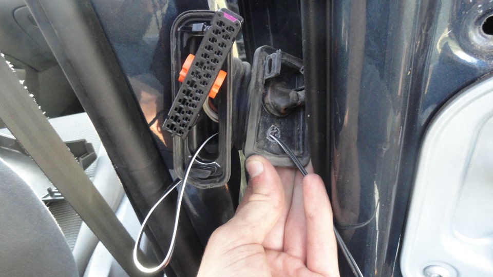

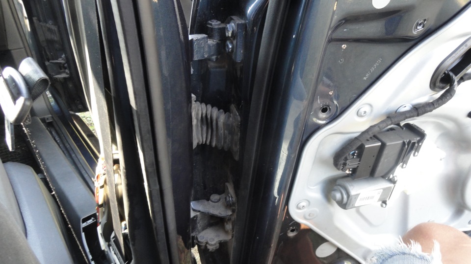

Сразу скажу — это гемор еще тот, провести провода от ГУ — до дверей.

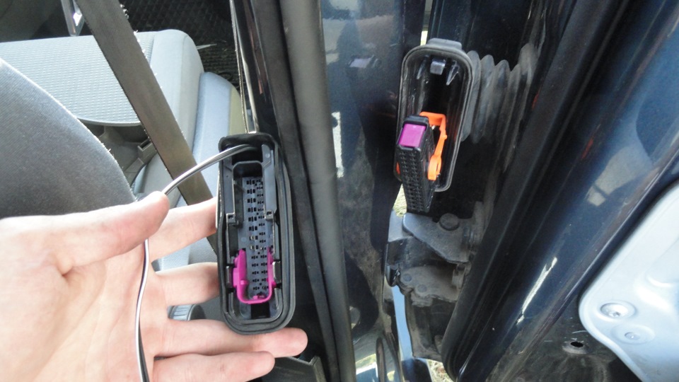

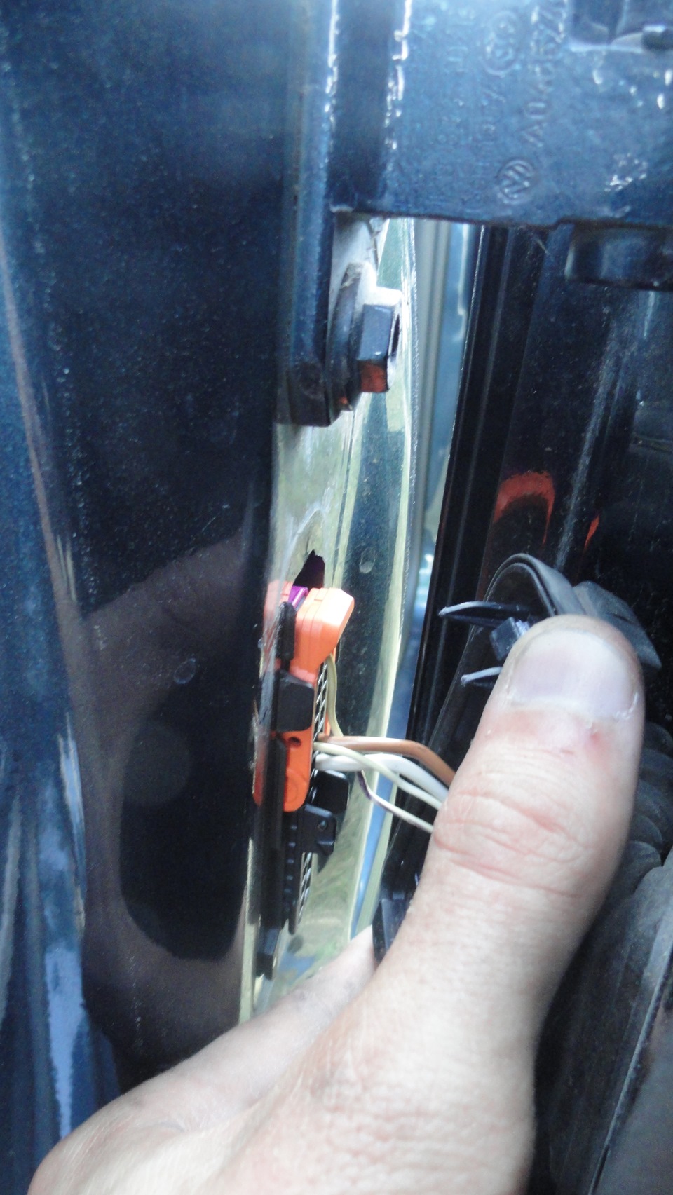

Первая проблема — отсуствие пинов в разьеме магнитолы, лазил по авторынку — все мордами воротят не знают, нет. Пришлось на эксперимент купить обыкновенные малые зажимы. — но и они оказались не панацеей.

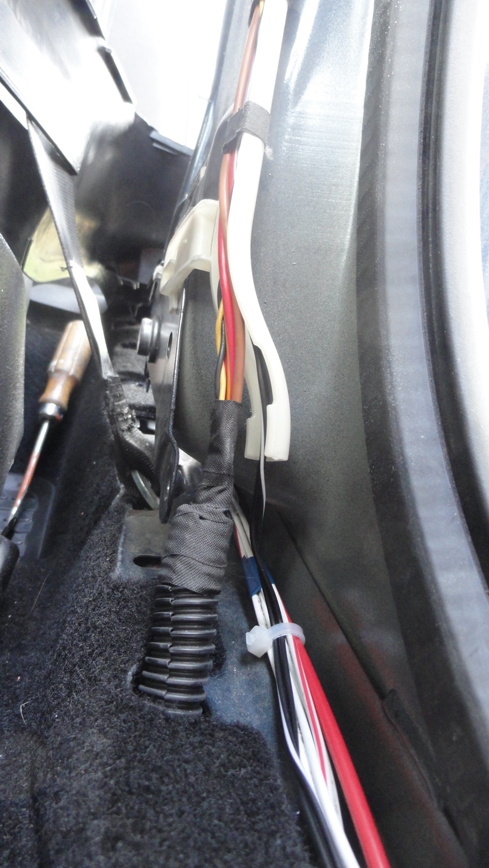

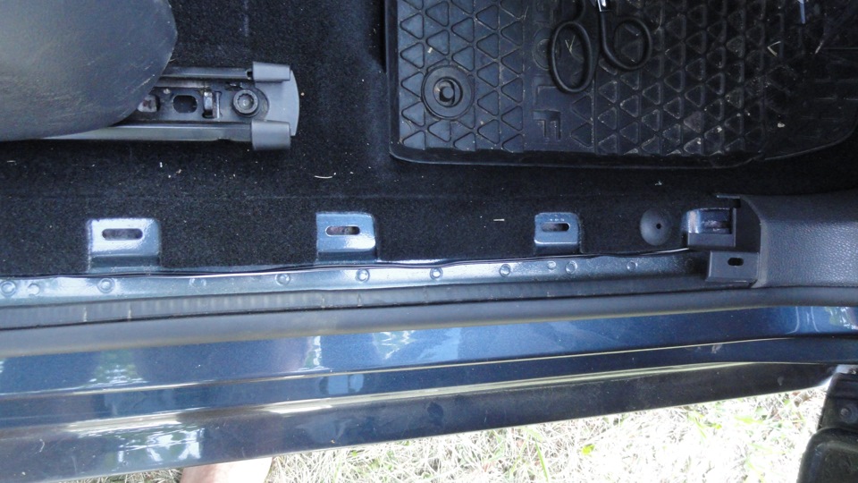

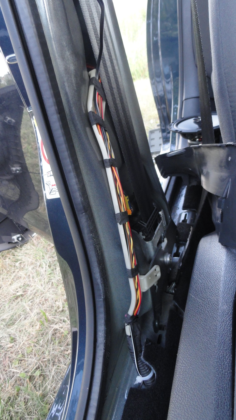

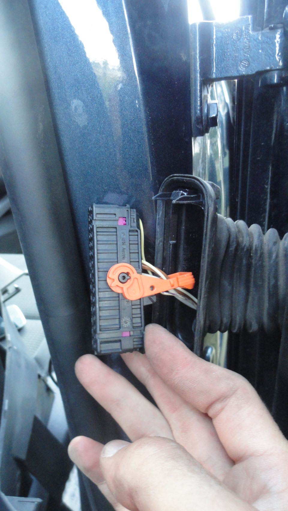

Провода провел над ногами пассажиров и на пороги далее по порогу и на стойку, как и идут родные провода в двери.

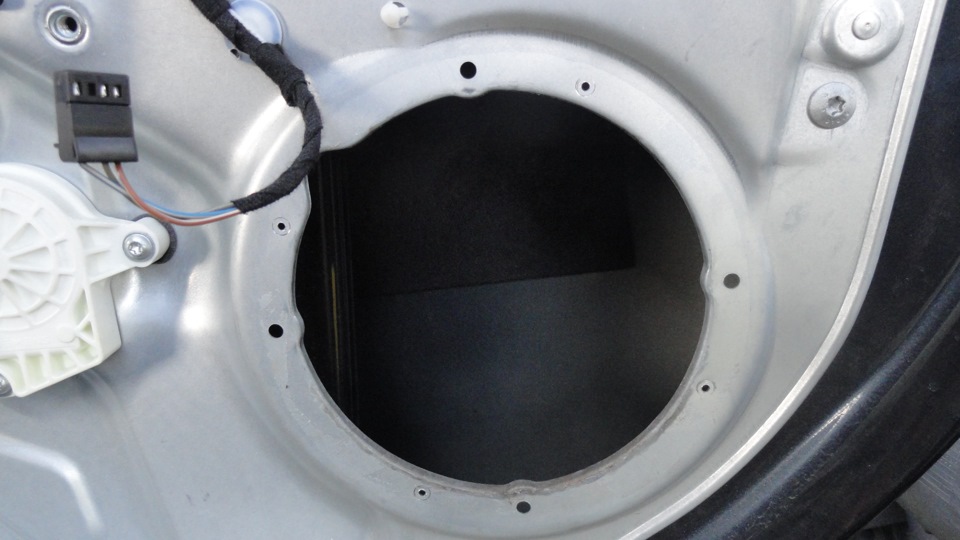

Пришлось сделать новые дырки под колонки, так же далал бублики из дерева толщиной в 1см.
Далее фотографий не было, спешил, да и так затрахался, что уже и не был доволен, что начал.
По итогу — результатом доволен, звук стал объемным, колонки дают неплохую поддержку. С учетом родных передних с пищалками в зеркалах и сабу, в принципе доволен всем. Не хватает только толкового г/у.
