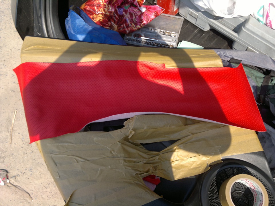

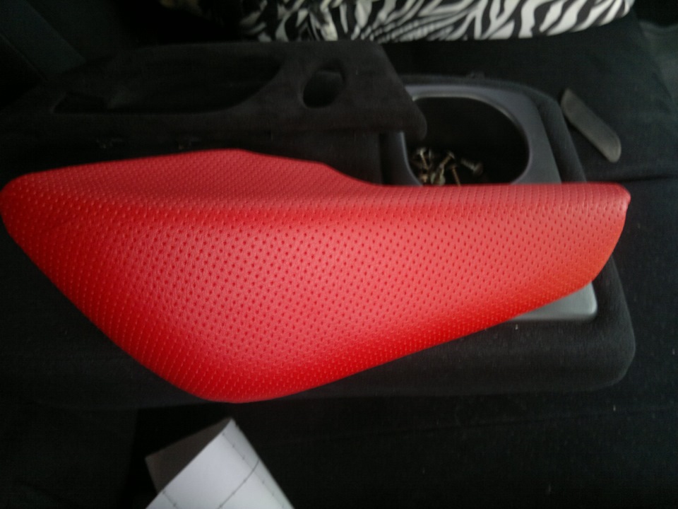

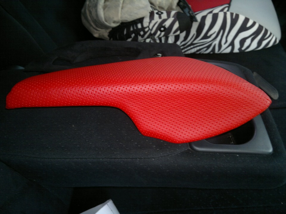

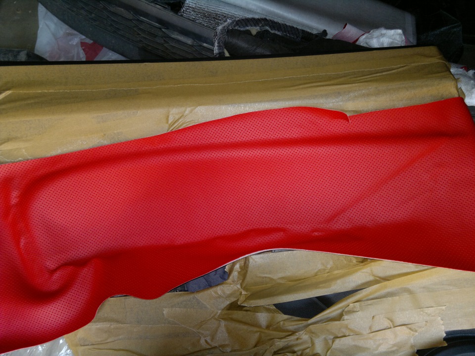

Шило в известном месте, не проходящий зуд в руках и мысль о том, что в гараже лежит хороший отрез красной перфорированной кожи не давали сидеть дома спокойно и я решил обтянуть заднюю дверь, так же как и переднюю.
Как снять карту двери хорошо описано в мануале, поэтому не буду останавливаться на этом.

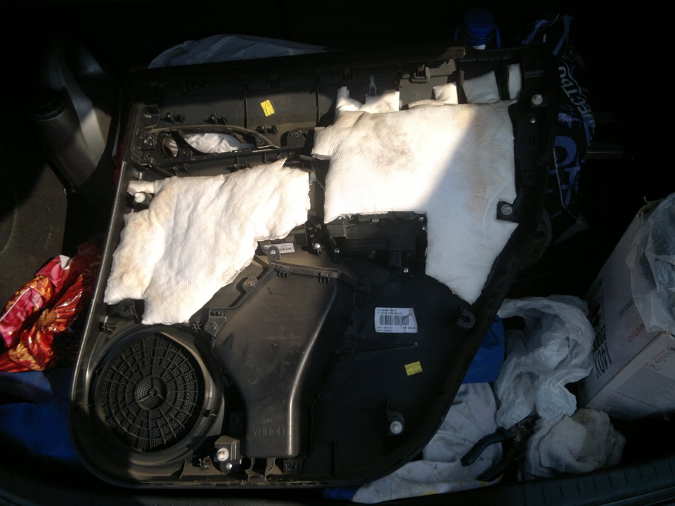

Вот такая шумоизоляция на дверях в 5D.

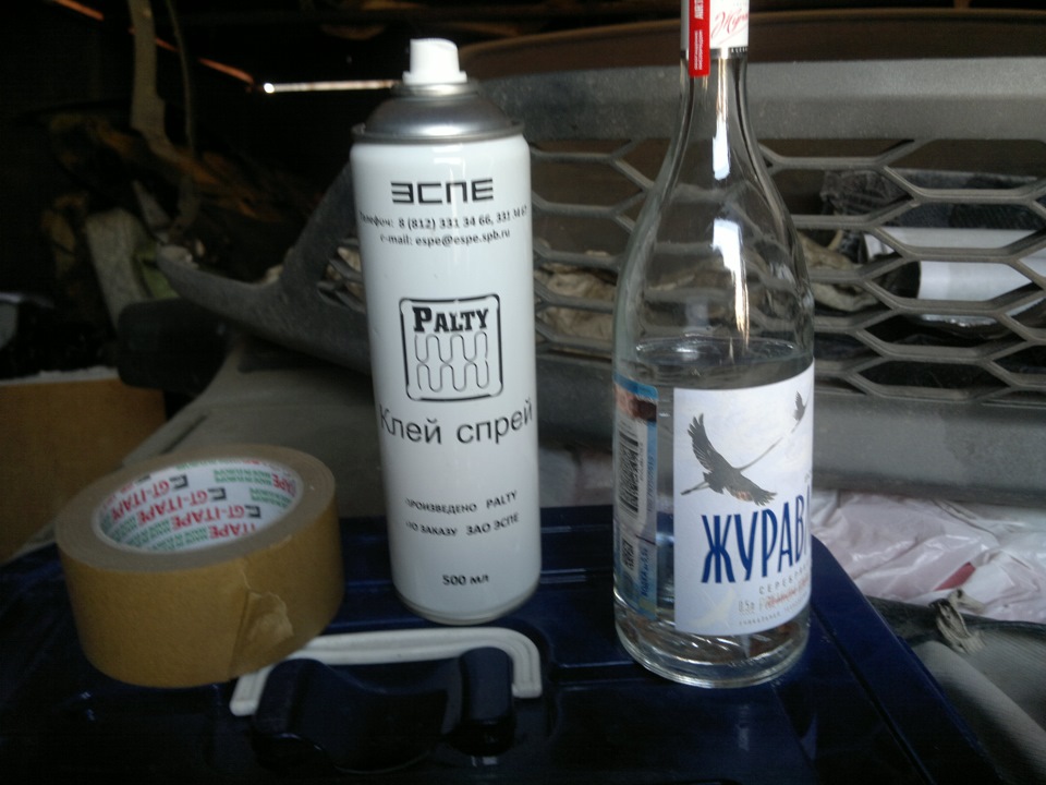

Вооружившись клеем, обезжиривателем и скотчем начинаем.

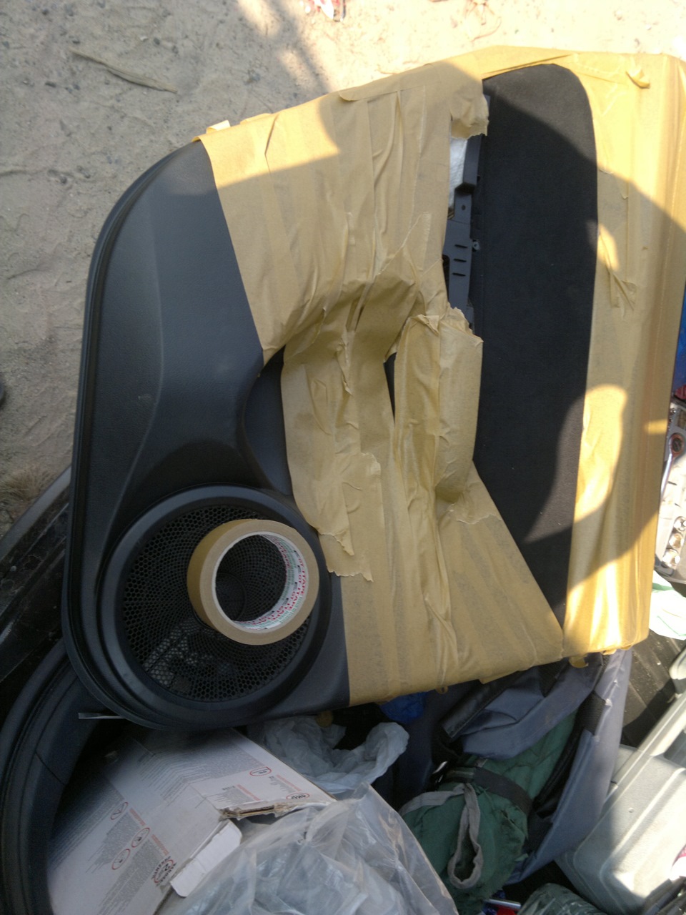

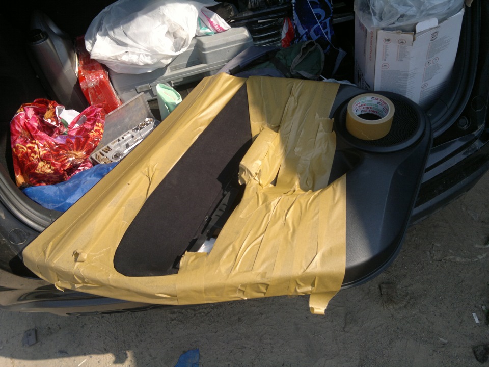

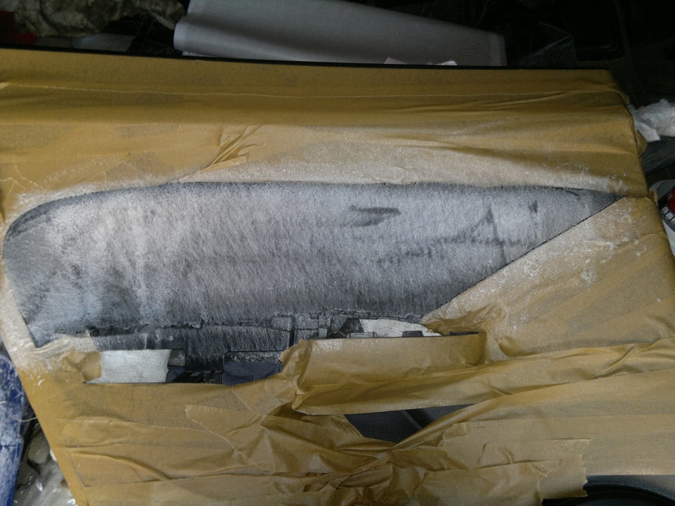

Карту двери упаковываем в скотч, чтобы не уделать все клеем.

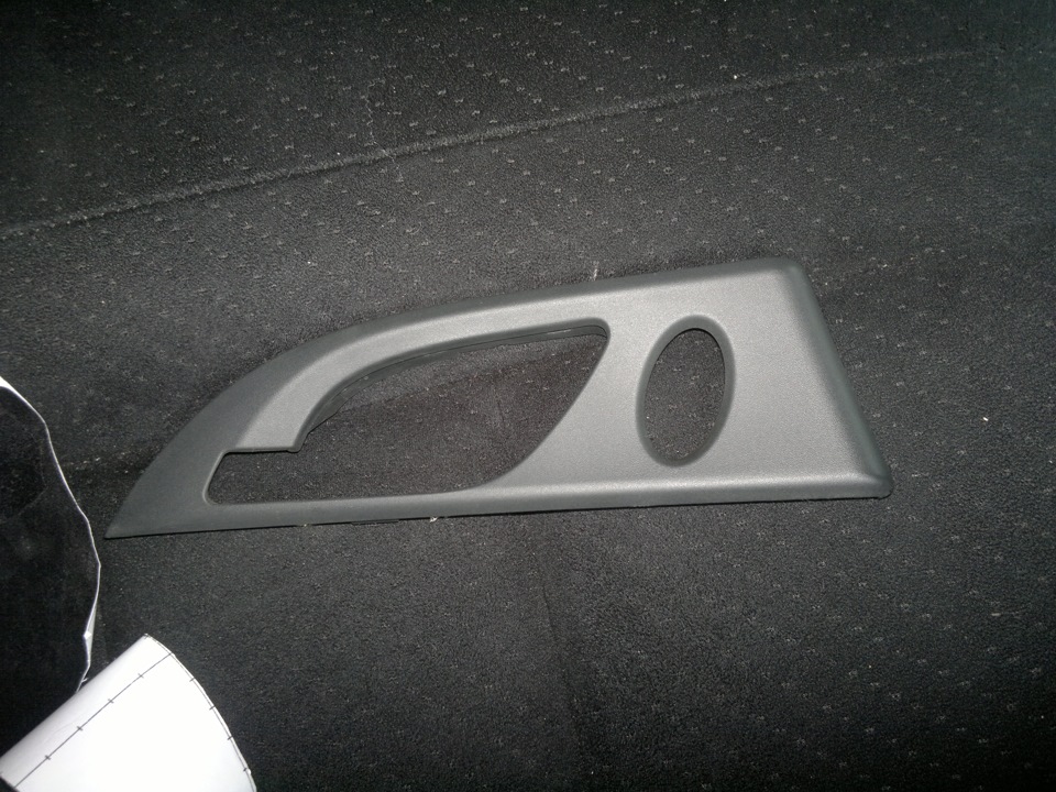

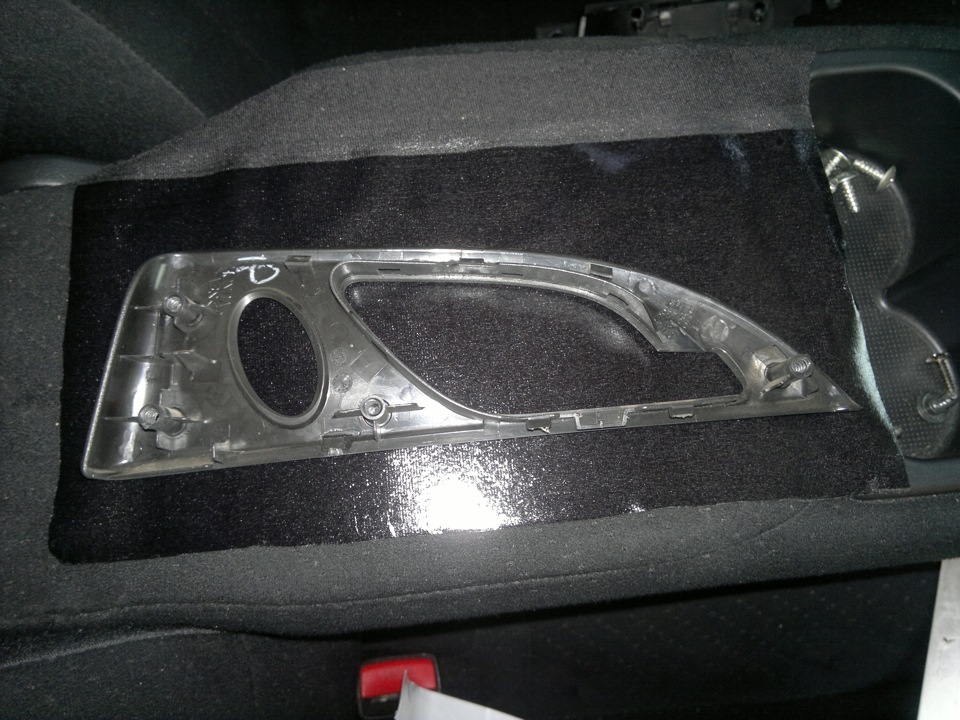

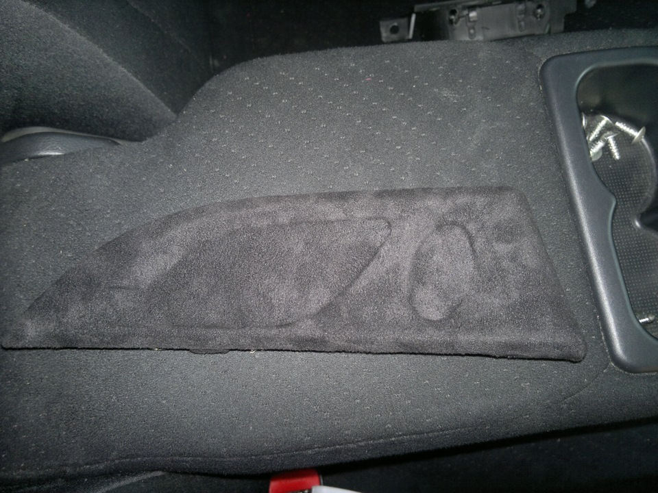

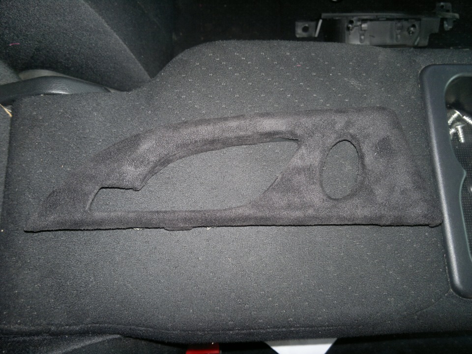

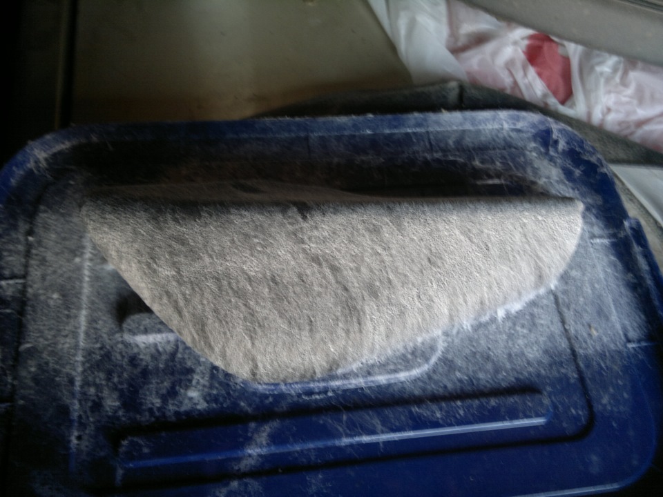

так как у меня остался небольшой кусочек алькантары с предыдущих опытов, решил панель ручки открывания двери затянуть.

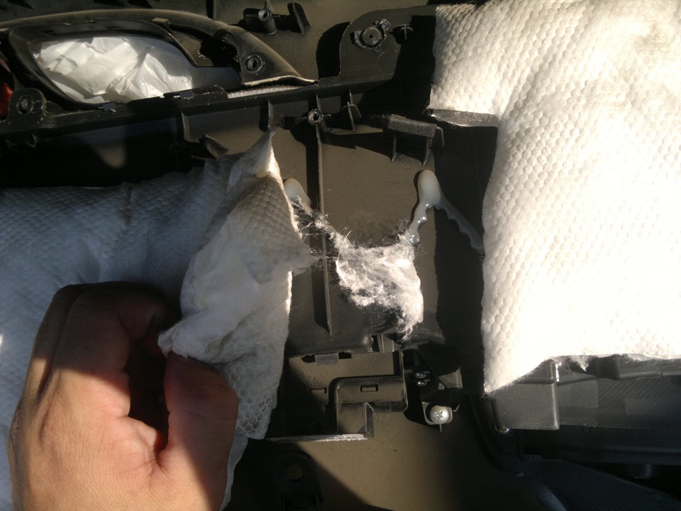

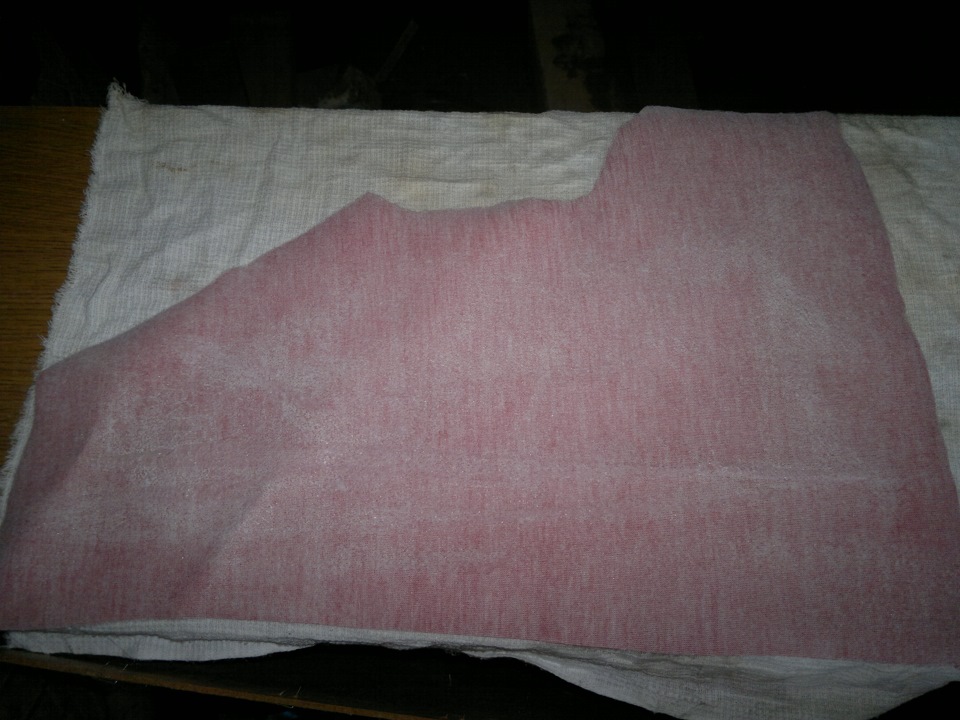

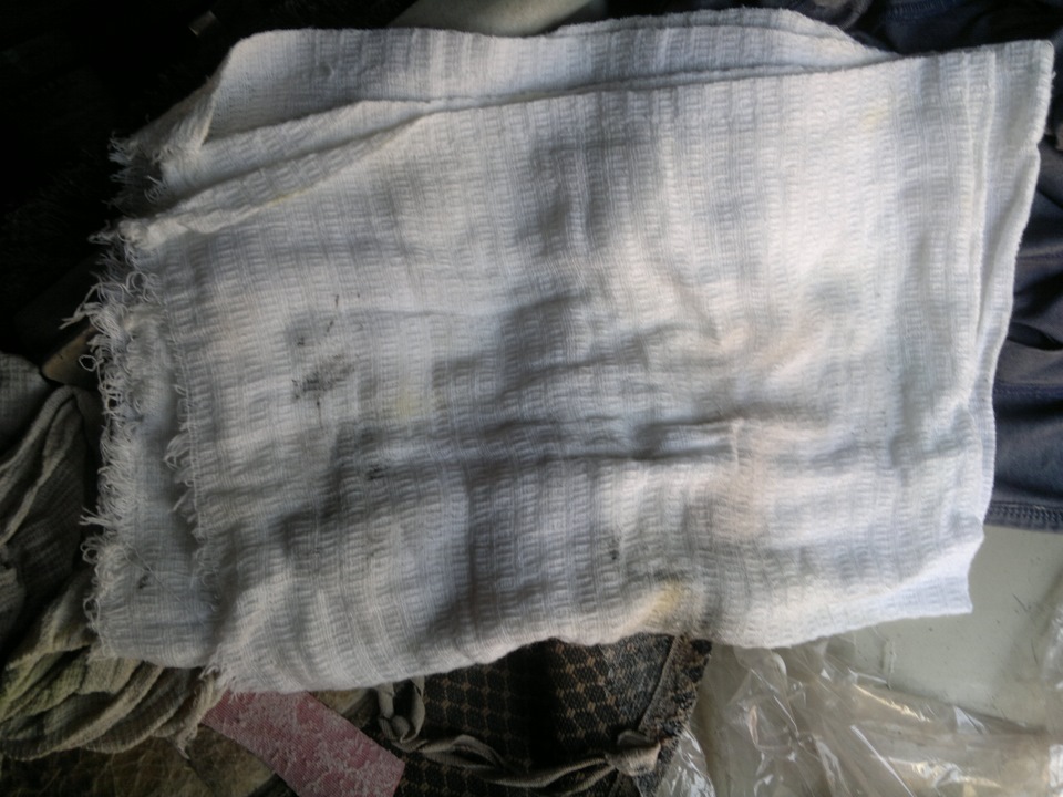

Откладывае ее в строну и обезжириваем тканевые поверхности. Не смотря на то, что недавно чистил их пенным составом тряпка оказалась грязной.
Потом наносим клей на ручу и кожу. Производитель рекомендует ждать не менее 60 секунд, но на улице жара и работать можно практически сразу.
Ручку на кожи и все хорошо прижимаем.

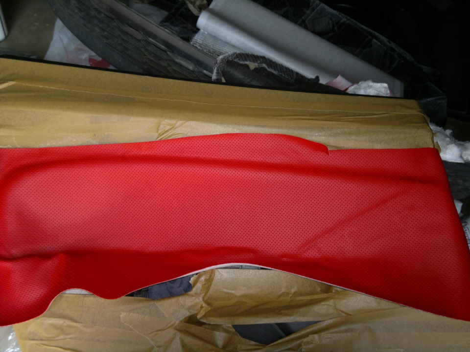

Откладываем в сторону и начинаем работать с картой двери.

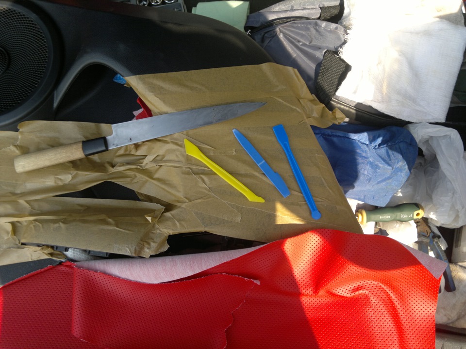

Далее вооружаемся инструментом, я взял у дочери стеки для работы с пластилином и начинаем самое сложное.

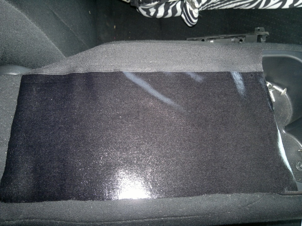

Алькантара на самоклейке получается?по фото как будто антрацит, достаточно редкий вид альки
Может просто вспышка такой эффект дала? На самом деле просто корейская. Именно ей и обтягивал подлокотник в предыдущей записи.
аэрозолька ? они у тебя мягкие вышли ?ты свою ткань не убирал ?
Ткань не убирал. Клей не заагрубил соеднение. Все осталось мягким.
отлично получилось =)
