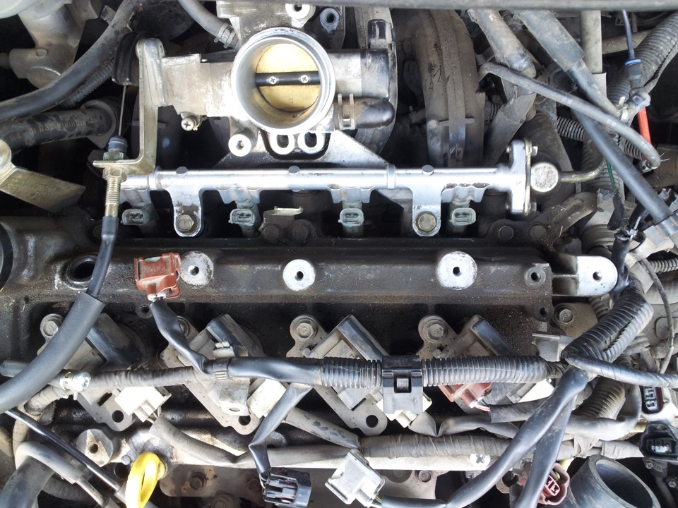

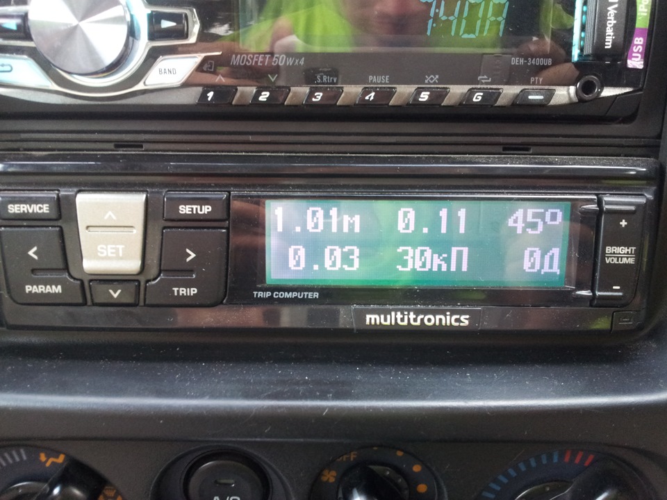

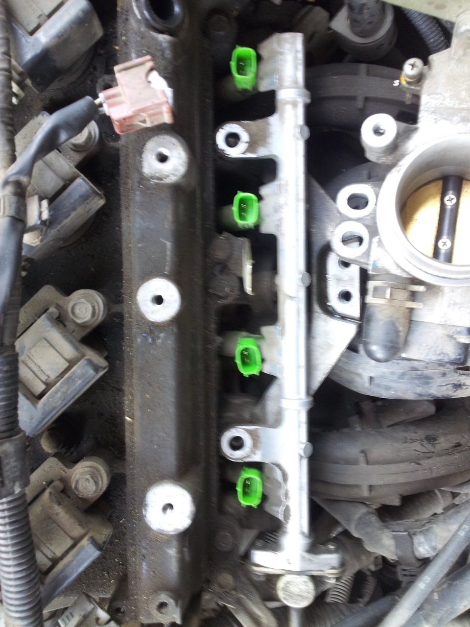

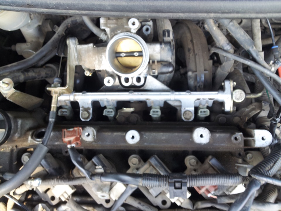

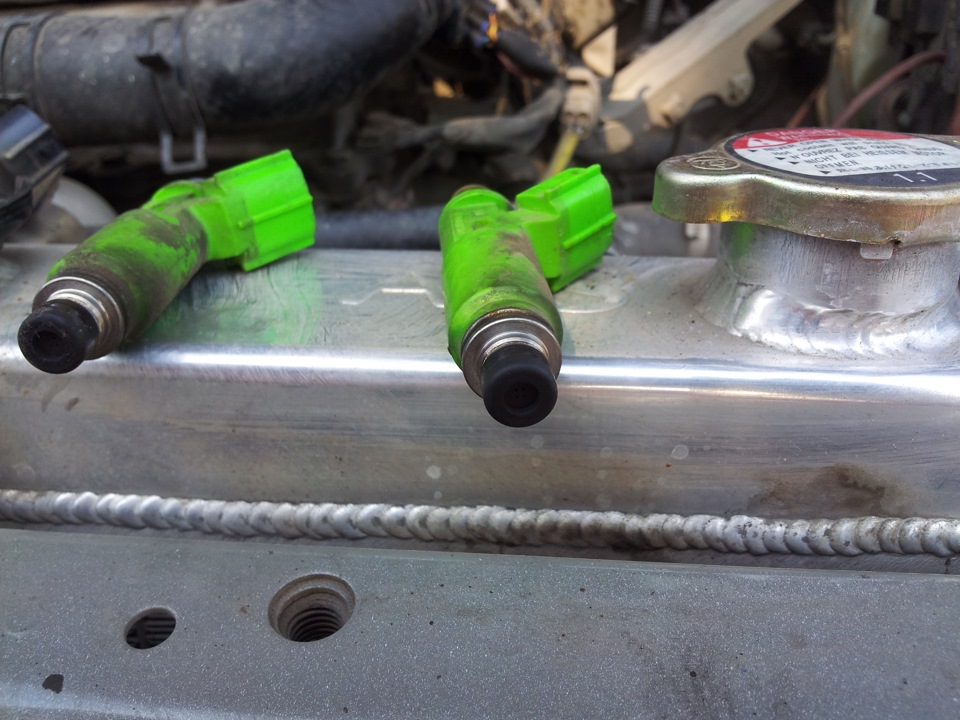

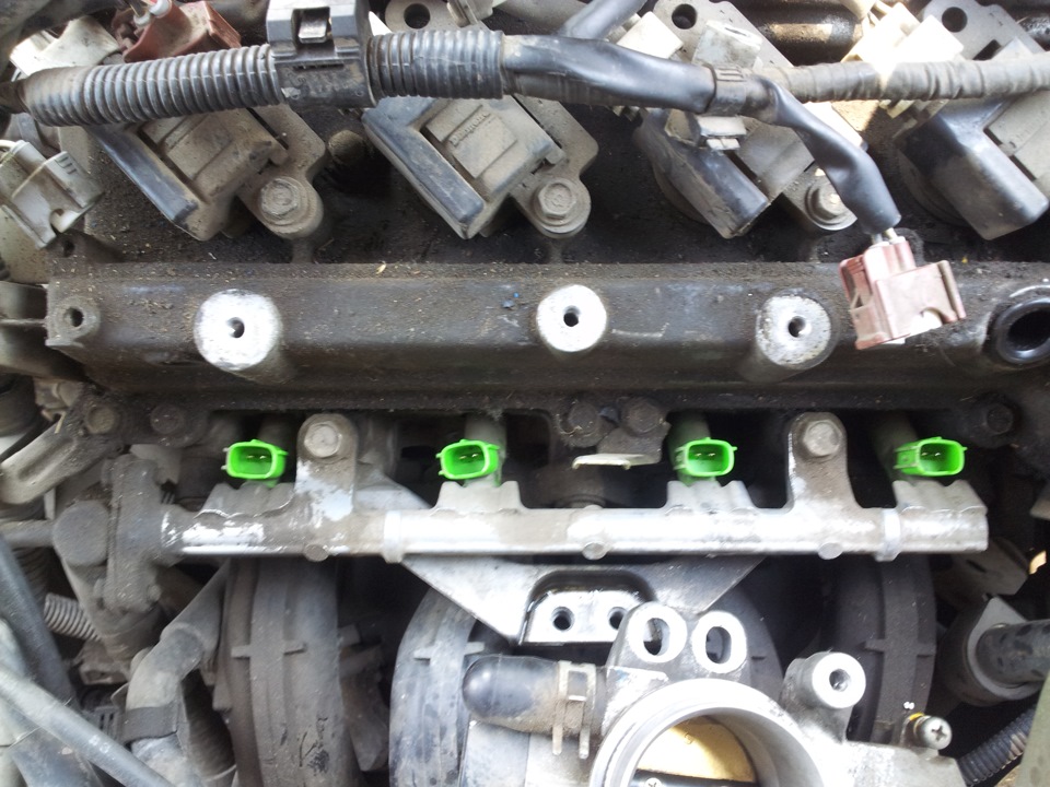

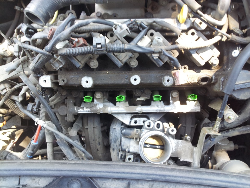

Поставил форсы турер ви…установил коррекцию -15% во всем диапазоне.иии?

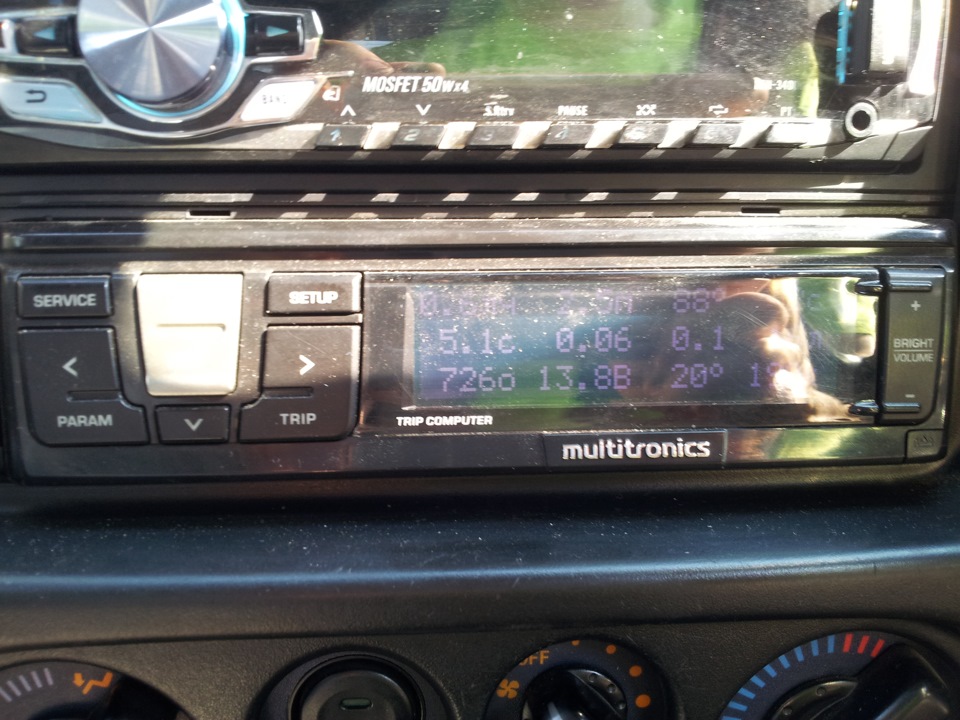

И неедет Плачущий Обороты поднимаются к 6000 и затык, дальше не растут, переключается и снова разгон…На нейтралке поднимается до отсечки без проблем. Установка коррекции в 0%смещает затык к 5к оборотам, в +15% тоже самое…при -15% к 6к…-20% не стал пробовать, боюсь…Выключив буст, (0.4-0.5 бара на 1й) поднимается к отсечке, но не так резво как на сток форсах…сижу думаю в чем косяк…
п.с. странно что передув опять таки ловится при 0.85 барах…
Разница показания давлений с Р-фитом на сталл тесте…
НО В ДВИЖЕНИИ ЭТОЙ РАЗНИЦЫ ПОЧТИ НЕТ!:((((

И у меня почему то постоянно в пробках заливает 3-й цилиндр, что на тех форсах, что на этих, подозрение на бракованную свечку. И постоянно в банке полно воды, думал после зимы пройдет, а нифига)))

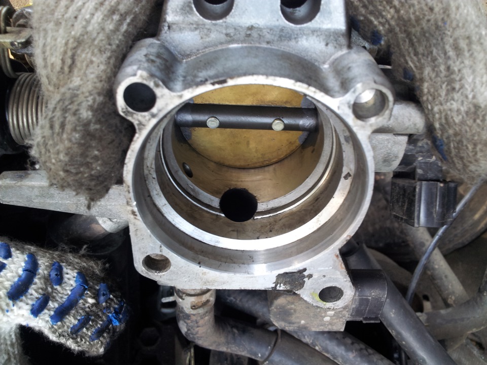

на родных форсах вода перестала бежать…на турер ви, поперла вода…так и не понимаю, че ехать не хотит…сейчас на хх затроила, пошел разъем со всей силы на форсунке надавил — перестала троить…но на разгоне это не отразилось…может мап гонит? мог ли я его подбить, когда дросель чистил? там канал один застран был, я его прочистил, а че за канал хз, может мапа?
п.с. бесит, что передув остался на 0.8 бара, хотя должен был сместиться к 1 бару…непонятно:(
Странно конечно, а ты свечи выкручивал, смотрел как они? И что у тебя за свечи стоят?
платина, сток(Denso PK20PTR-S9)…тыс 25 на них проехал…не выкручивал…не смотрел…

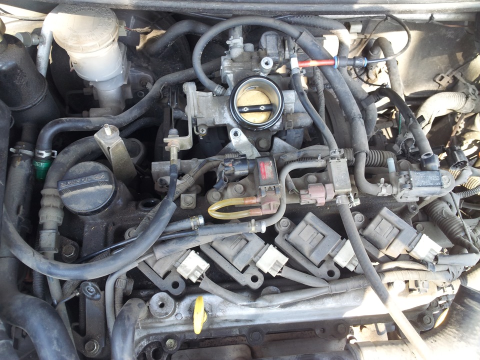

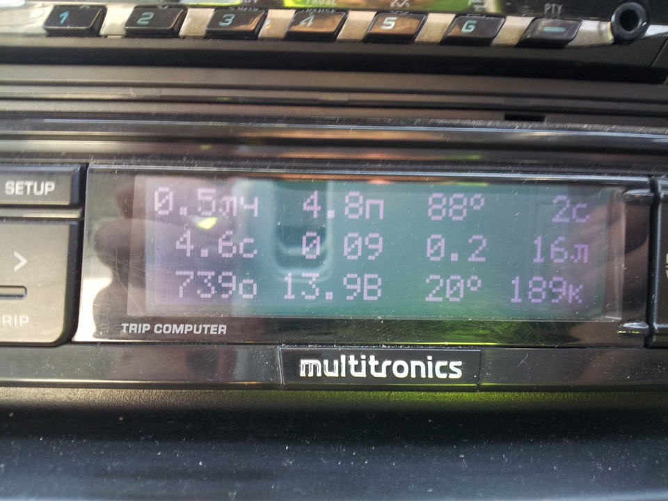

да как её не правильно подключить то? там 3 провода:))) обороты вход и выход :) давай сравним…:) ща фото выложу…
Итак:
1. Оранжевый в мозг (в разрыв красный с белой полоской)
2. Белый от мапа(тот же красный с белой полоской второй конец)
3. Коричневый в параллель коричневому с полосой.
п.с. должно получится, приходит сигнал с мапа и попадает на белый провод, р-фит корректирует сигнал и подает в мозг данные через оранжевый провод…т.к. обороты р-фит показывает верно, то тут проблем нет…
Ты чем топливом управляешь? К датчику правильно подключился? Форсы мыл? Холостые в порядке или плавают?
Вроде у Мишки рфит Илюх.
FlipWho

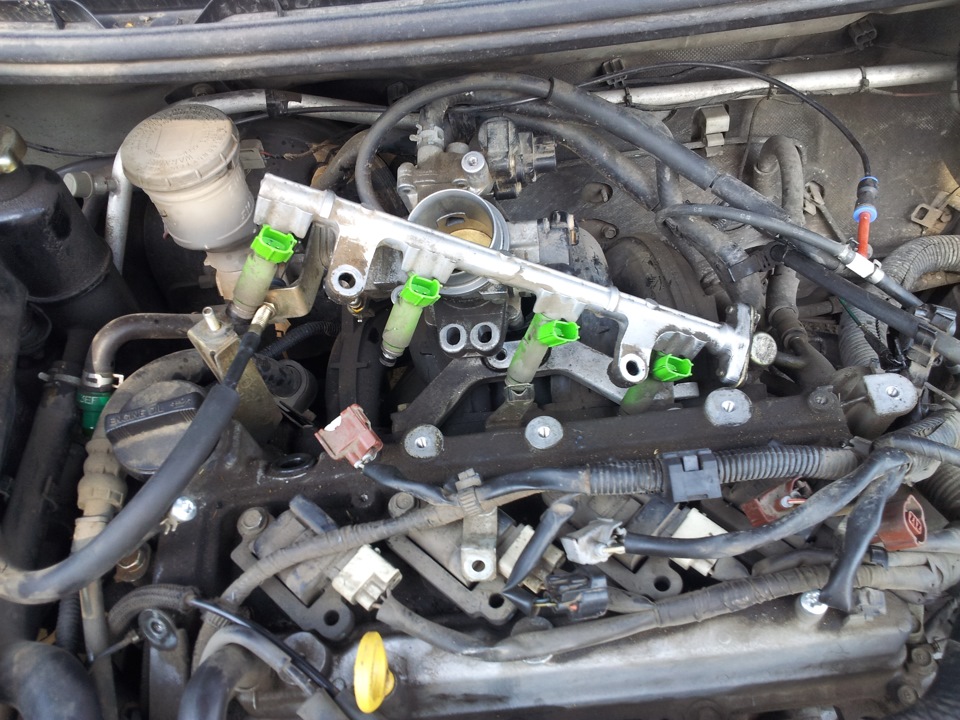

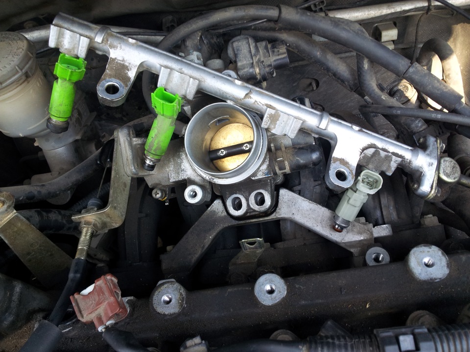

Р-фитом…судя по времени впрыска управляет правильно (подключался к проводу мапа в мозгах, по мануалу сафки в разрез…) Форсы промыл, оброты в норме, заводится лучше чем на родных работает ровно…:(
п.с. с утра завел вообще хорошо работает движок, на родных форсах был провал на холодную, а на этих прям супер работает…попробовать предохранитель ECU достать…

надо крутить вертеть кароче, по фото не навангуем

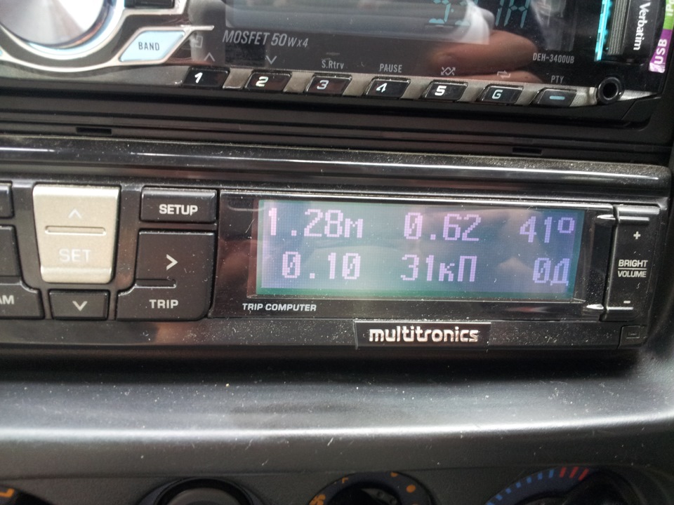

добавил видео разницы давлений на сталл тесте…ща еще добавлю на ходу…на ходу почему то разницы почти нет, а на сталл тесте как и положено 15%…эххх…
