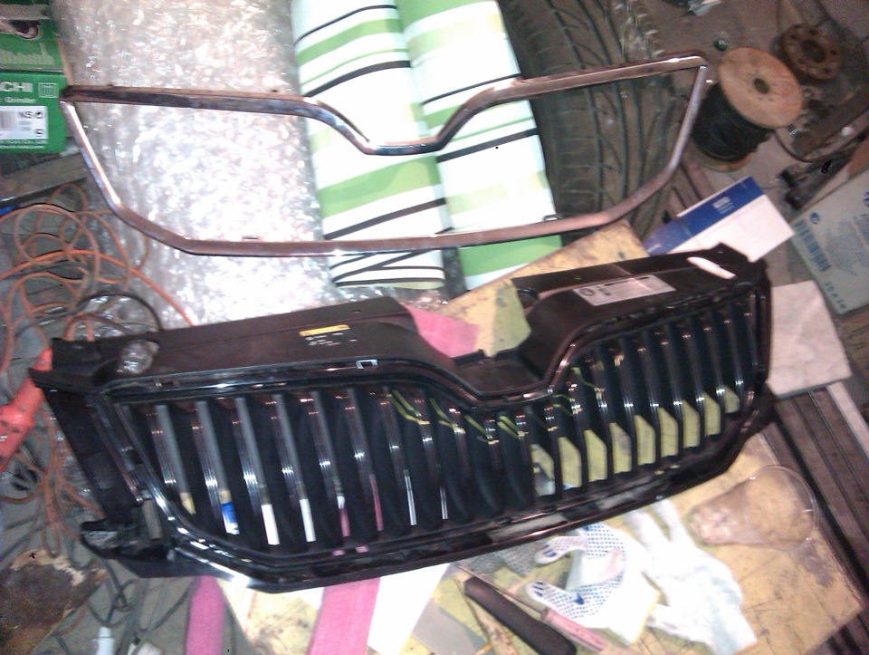

Затем отщелкивая с внутренней стороны защелки, снимаем хромированную окантовку.

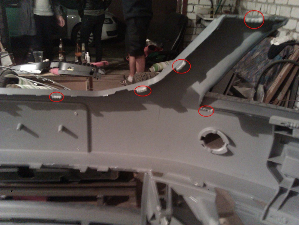

Берем канцелярский нож и срезаем спайки решетки с бампером. Если планируете ставить другую решетку, то нужно обрезать расплавленную часть спайки по прямоугольному контуру, а не резать под корень. Чтобы осталась торчащей часть от бампера на которую надевается решетка, и ее можно было заново расплавить. На фоторграфии ниже обведены красным места спаек.
В результате манипуляций с ножом получилось следующее.

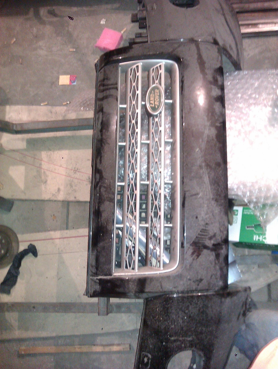

Из недр подвала достал донора для дальнейшей переделки бампера.
6 лет он там валялся без дела, но теперь настало его время. Из лэндроверского бампера будут вырезаны некоторые нужные мне плоскости, и пойдут они для переделки выреза под переднюю решетку радиатора.

Мало того что невозможно поменять решетку не снимая бампера. Еще придется запастись канцелярским ножом и паяльником/феном. Так как решетка закреплена на спайках к бамперу. Их придется либо срезать, либо греть феном и отпаивать. Если срезать то надо обрезать по контуру спайки оставляя пластик бампера, чтобы можно было потом припаять новую.
