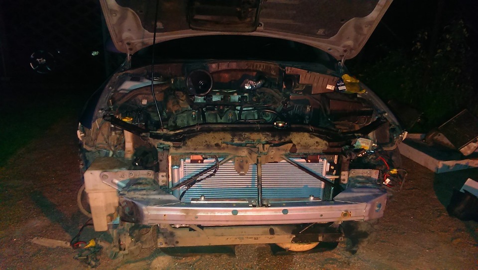

С момента покупки напрягало, что в пробка при включенном кондиционере машина начинала перегреваться До 115-118 градусов, а при выключенном кондере 106-109 градусов от этого при выезде с пробки шло куча детонации пока не остынет ( всегда поэтому выезжал из пробок как овощ).
руки чинить не доходили, так и проездил почти все лето без кондея.
Ну и под конец летнего сезона естественно руки дошли
вообщем за три дня управился

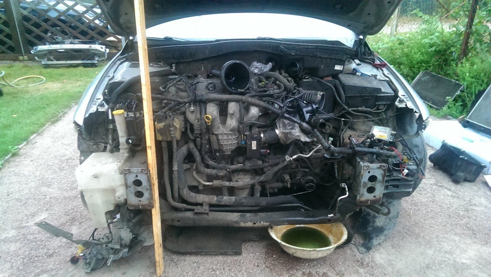

заодно радитор кондея поменял все соты были заломаны( лоханулся забыл стравить через клапан сначало а сразу дернул трубку за что и получил по лицу фреоном (((( )
а на основной как будто глиной залепило все, 3 часа отмывал только, ну и под раздачу попал интеркулер с промывкой бензом изнутри и керхером снаружи.
Ну и результат на лицо с кондеем в пробке 95 градусов максимум при наружней 25 градусов
теперь из пробки выезжаешь и детонации вообще почти нет
максимум первые 100 метров прыгает до 1.2 а потом 0.
Конечно при этой работе меня постигла не удача, купил не тот радиатор кондея
пришлось покупать ещё раз другой, куда теперь тот деть незнаю
жижу использовал sintec

Все разобрался, а как он по качеству?
Выглядит ava солидно, после заправки нигде ничего не травило от него, еще момент перед заправкой купи 2 клапана в трубки кондея и поменяй а то я так ни сделал и у меня поттравливает сказали через год снова на заправку придется ехать. Еще из у самих заправщиков можно купить
Номера радиаторов в экзисте не бьются, где брал?
бьются пробуй без названия
MZ5157 радиатор кондея
и
1040352L тоже радитор кондея ( Этот не подошел!) продаю -)
хорошая работа. А мотор то помыл?
Что за жижа sintec ?
Сколько радиатор кондея стоит? Неоригинальный брал?
Радиатор AVA MZ5157 стоимость 3750 подошел идеально
А вот Termal 1040352L не подошел трубки не в ту сторону стоимость 2 580,87 руб
жижа Sintec ANTIFREEZE LUX G12 10 литров
стоимость 1000 руб
двигатель не помыл, помою когда буду ставить фронт =)
только что вот прикрывать при помывки лучше всего ?
ну я тоже не любитель мыть двигатель. на другой машине мыл, на этой не мою. думаю надо минимальное давление ставить. или вообще из шланга. химия и так все отъест. Генератор надо накрыть, да свечные колодцы проверить чтобы не было воды. Ну думаю коробку с предохранителями тоже накрыть
