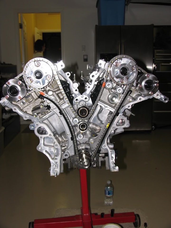

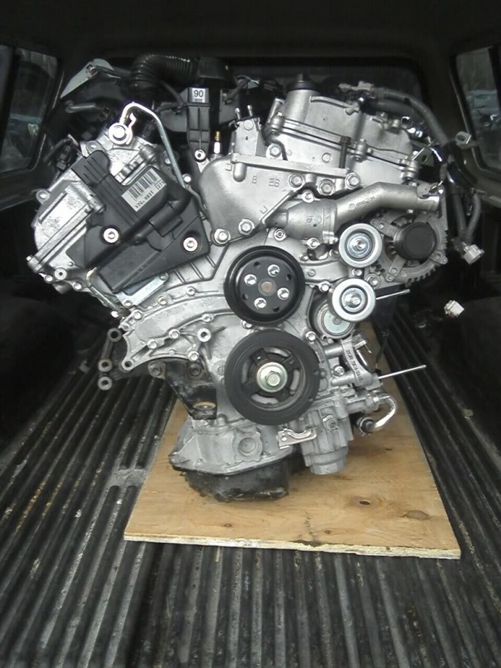

— треск муфт VVT-i у RX350.
Вероятное решение: соклубникам помогал переход на масла 0W-40, 5W-40.
Лучшее решение: есть примеры профилактической замены муфт раз в 100-150 тыс. км — возможно, это лучший вариант.
Решение: привыкнуть к шуму при запуске двигателя.
— самооткручивание крепёжных винтов муфты VVT-i у RX350.
Болячка не типовая, но известно несколько таких случаев. :(
Примеры: Dim-KING, MAS46RUS, Ceedoroff.
Решение: не уверен, что надо заниматься заменой муфт ради профилактики.
Но если такое уже случилось — я бы заменил двигатель на контрактный (Dim-KING).

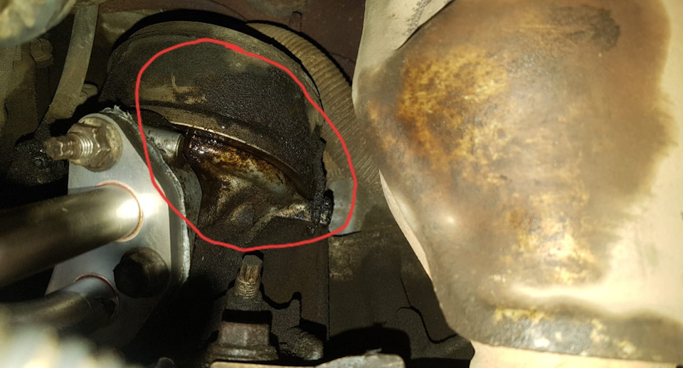

Здравствуйте, подскажите что это такое с него масло бежит вчера поменяли трубку теплообменика и с утра решили посмотреть подтеки масла а там бежит только не оттуда
Приветствую!
Не готов сказать, не узнал. Я ведь такой же владелец, не ремонтник. ;)

Коротко и по делу! Добавляю течь сальника левого переднего привода пробег 189000 и замена передних стоек, остальное уже описано )

— Течь масла из под крышки ГРМ на 2GR-FE.
Лечится снятием/установкой двигателя.

Перешел на мобил 0w40, интервал замены 6 тыс. Треск прекратился после четвертой замены масла. Как буд-то что-то просралось.
Доброго дня! А при каком пробеге перешел?
Похоже меня эта проблема тоже настигает…менять муфты пока желания никакого нет, а вот перейти на другое масло вполне реально. Я залил Мобил-1 5w40
Привет.
130000 тыс. км. Прекратился, да несовсем. После замены масла муфты затихают на 2000-3000 км, после треск проявляется периодически. На оригинальном масле даже кратковременного затихания не наблюдается, из чего делаю вывод, что оно не лучшего качества.
На данный момент отказался от масла Mobil1 из-за его дороговизны, лью Liqui Moly MFC.
P.S. 5w40 — это не Mobil1, а Mobil Super, это разные вещи.
А что думаешь по поводу замены муфты? Кучу статей прочитал по этому поводу, никто однозначного ответа не говорит :(
на счет ма масла ты прав…Mobil Super )))
Думаю, что это неприлично дорого.
Проехал с этим дефектом уже 50 тыс. Кроме периодического неприятного звука при запуске, никаких претензий к механизму ГРМ нет.
После последней замены масла проехал 3700 км, треск проявляется удивительно редко.
