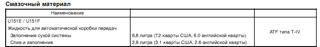

Сервисный объём жидкости для АКПП
(TechDoc: Руководство по ремонту АКП -> Подготовка -> Автоматическая коробка передач -> Подготовка):

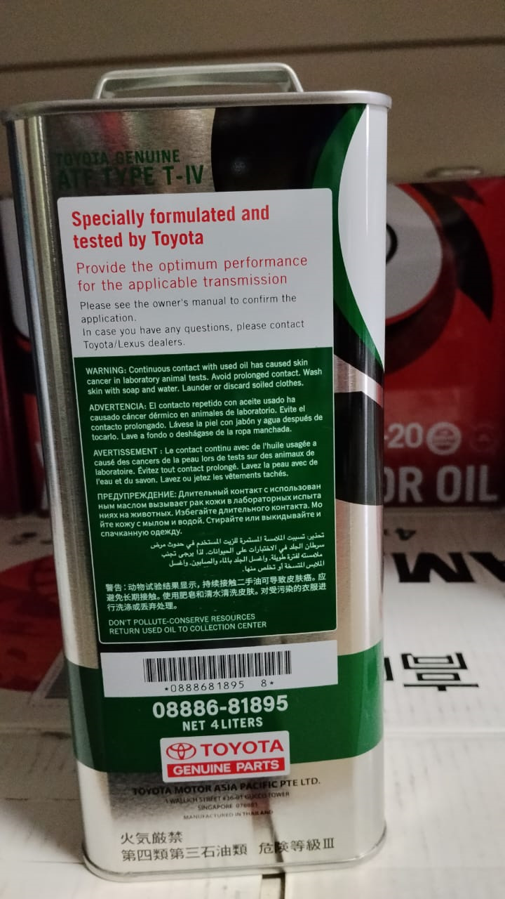

3. Чёрная железная банка, сделано в Японии*:
08886-81015 — 4л
08886-81016 — 1л
* — распространено мнение, что данная жидкость сделана в Малайзии, Сингапуре, или где то ещё. На банке написано made in Japan.
Про данную жидкость на дроме мнения противоречивые.

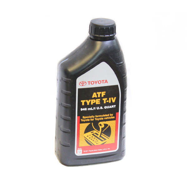

4. Американская черная пластиковая канистра, сделано в США:
00279-000T4 — 0.946л

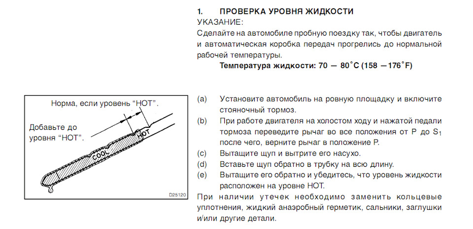

Проверка уровня жидкости
(Techdoc: Руководство по ремонту -> Автоматическая коробка передач -> Трансмиссионная жидкость -> Проверка без снятия с автомобиля):

Парни, в этот пост расскажу что залил я — это Castrol Mercon LV (так называемый Декстрон-6). По словам тех кто мне его рекомендовал — это масло по характеристикам опережает все допуски которые прописаны к штатным маслам. Залил это масло в 4 машины (из них — в два RX), по трём машинам могу сказать точно — проблем при использовании нет никаких. И на мой взгляд на моём RX коробка стала лучше, плавнее отрабатывать. В обоих RX масло залито около 9 мес и машины используются ежедневно. Могу рекомендовать!
Т е можно смело лить в дорест 2001 ЛС430 вот из этой ёмкости? Не повредит?
Не готов точно сказать про коробку LS, не сталкивался, но если на щупе коробки написано T-IV, то можно лить.
Однако есть "но".
В России эта американская канистра уже два года как запрещена к ввозу, а поскольку таможенное пространство единое, то может быть запрещена к ввозу и у вас (про Беларусь я не в курсе, лишь предполагаю) — тогда это либо:
— контрабанда,
— подделка,
— масло из старых партий, а поскольку у масла то же есть срок годности, надо внимательно смотреть на дату производства.
А тот факт, что на масле 08886-01705 с боку жести написано "чемпоил" о чём говорит? Это от куда-то содрано или в японии есть такое производство с таким названием?
Не готов сказать, давно не видел этих банок. Возможно всё, что угодно, надо гуглить эту надпись.

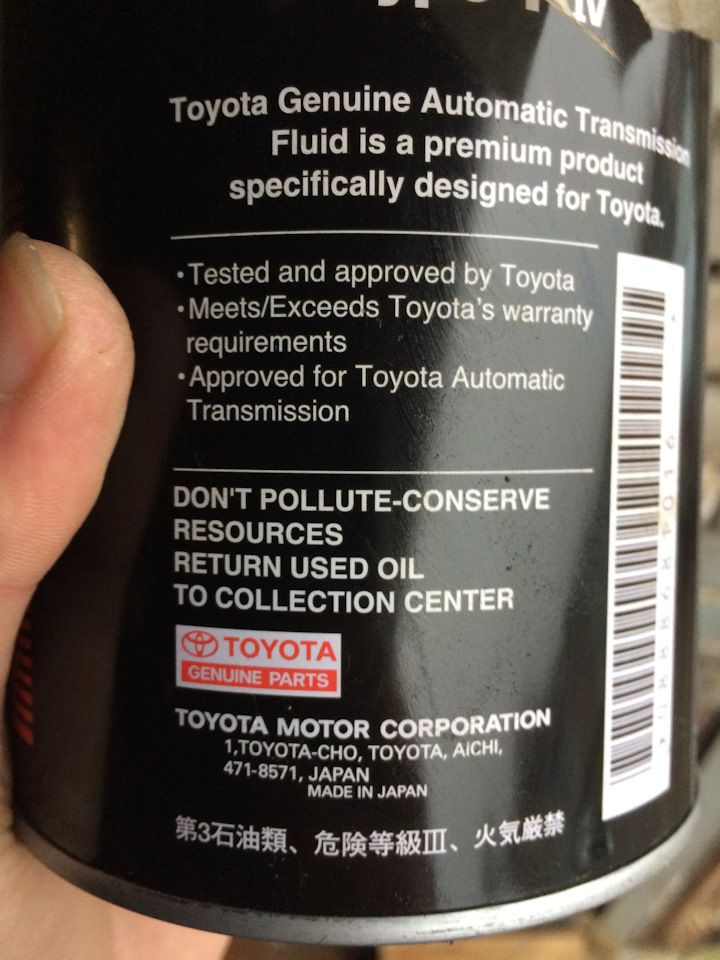

У меня такой вопрос, в настоящий момент у меня в АКПП масло 08886-81015 (из "черной канистры") и как указывает автор это минералка. С понижением градуса за бортом я задумываюсь о переходе на синтетику 08886-82025 (пластиковая серая канистра), либо 08886-01705 (белая канистра). Дак, вот имеет ли смысл переходить на синтетику? Ожидать ли сюрпризов? Достаточно ли будет процедуры с принудительной прокачкой системы для перехода на другое масло?
Автор без понятия, что в этих канистрах.
Информация взята из описания с Экзиста, веры которому нет.
KRON-74
Все жидкостя делаются на основе минералки, только минералка не означает что она густая! Это просто база минеральная, доочищенная и вытянутая в синтетическую вязкость!
Занимаюсь маслами и уже в -2 чувствуется как качает насос полусинтетику и синтетику. А Т-4 жмдки как водичка!
В черных канистрах делает завод ОАЭ. Ничего страшного нет, 20 лет люди заливают в автомат и бед нет. Остальные виды банок кроме американок реже встретите.
Почему ОАЭ?
На черной банке написано Made in Japan.
Считается что из нефти ОАЭ.
Тайп4 чистая Япония в очень редких серебристых банках.

На масле с черых канистр (пластик) откатал год и все нормально. Пинок что был со 2 на 3 на холодную в белой канистры, что в черной одинаково
в итоге-то какое брать?
Хороший вопрос ;)
Я бы взял японское в белой (серой) банке, нравятся продукты с надписью "сделано в Японии". Накрайняк в европейской канистре.
На работу коробки с маслом из черной банки встречал нарекания на дроме.
понял спасибо.
Белые банки, привозили друзья мотавшиеся в Японию.
Они-же, про чёрные говорили, что это масло выпущенное где-то в Малайзии и ещё хз где…
А из серых пластиковых канистр — льют во всех официальных СЦ Тойота России и Украины.
Да, то же встречал точно такую же информацию. Знаю, что многие не замарачиваются, что из оригинала лить, но состав может быть разным.

То, что пишет экзист читать не надо. С этим давно очень разобрались еще на дроме ). Это не минералка (ну как не она, все масла минеральные по сути).
В черной банке для Азии жидкость; в серой (белой -старая банка) — для Японии; В пластике бельгийское кажется для Европы.
По составу Тойота в бюллетене заявляла кажется одинаковые характеристики для всех этих жидкостей, просто банка разная. лично я не стал рисковать и покупал серые канистры (белые уже не должны встречаться)

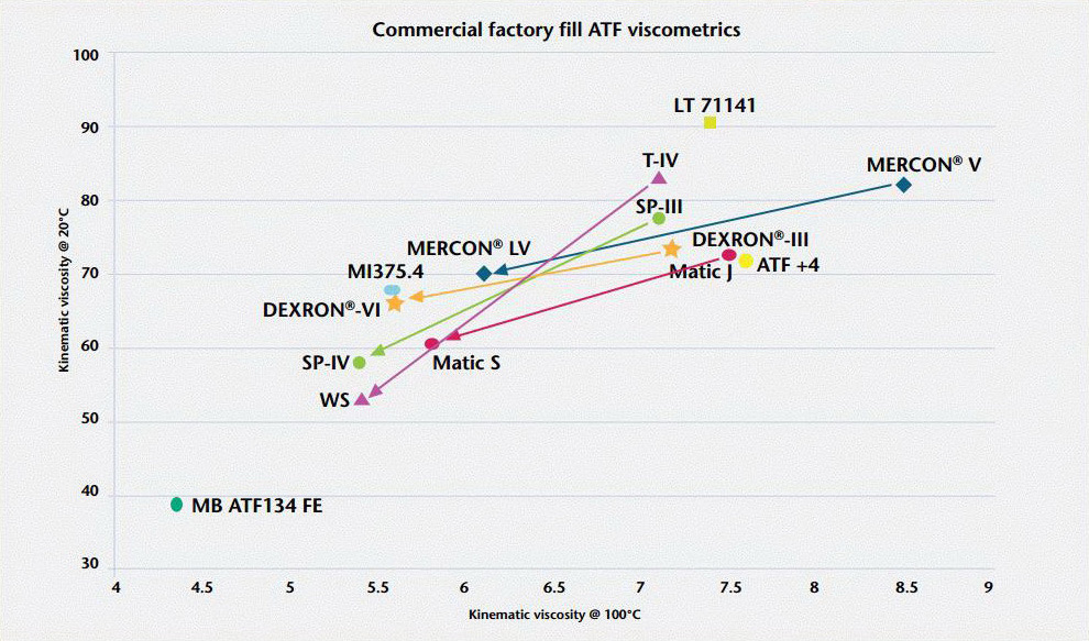

Боян:
Для заливки, для снижения сопротивления жидкости, для повышения топливной экономичности, применена новая жидкость типа WS, не совместимая с другими типами жидкостей, с пониженной вязкостью в реальном диапазоне работы.
При высоких температурах ее вязкость такая же, как и у TOYOTA ATF Type-IV, и обеспечивает надежность автоматической трансмиссии.
Жидкость TOYOTA ATF WS не взаимозаменяема с остальными типами жидкостей ATF (TOYOTA ATF Type T-IV, D-II).
Для справки: если в коробку нового типа залить несоответствующую жидкость, произойдет следующее:
Снизится реакция на изменение давления жидкости (в связи с более высокой вязкостью жидкостей, отличных от WS), станет продолжительнее время переключения передач, что вызовет удары при переключении;
При низких температурах из-за меньшего количества жидкости в коробке передач, в масляный насос может попадать воздух, давление жидкости не достигнет требуемой величины.
Возрастет расход топлива.
Если же в коробку "старого" типа (т.е. которая предназначена для Type T-IV) залить жидкость WS, произойдет следующее:
Из-за разницы в вязкости возрастет реакция на изменение давления жидкости, время переключения снизится, что вызовет удары при переключении.
При высоких температурах (около 140 град.С) может произойти выброс жидкости из-за чрезмерного расширения."
Насколько помню, WS уже для RX350 и харриеров с таким же мотором, у них коробки другие.
Менял сальник привода, доливал Toyota ATF WS (00289-ATFWS).
Еще есть
08886-81016 — 1 л.
08886-81210 — 1 л.
08886-02305 — 4 л.

Почему выбрана именно американская канистра?
Машина для европейского рынка, собрана в японии ;)
ЗЫ
Спасибо за ссылку, про АКПП у него не читал.
Чувствую, останусь я на выходные дома — непрочитанных материалов поднакопилось)
Канистру не выбирал.
Зашел в магазин Русь, сунул вин, оплатил, получил. На щупе WS, на канистре WS.
На этот счет особо не заморачиваюсь.

Посмотрел сейчас Руководство для владельца.
Для суровых условий эксплуатации (наша каждодневная):
— проверка: 40 тыс.км
— замена: 80 тыс.км
При этих же условиях:
— замена моторного масла и фильтра: 5 тыс.км
