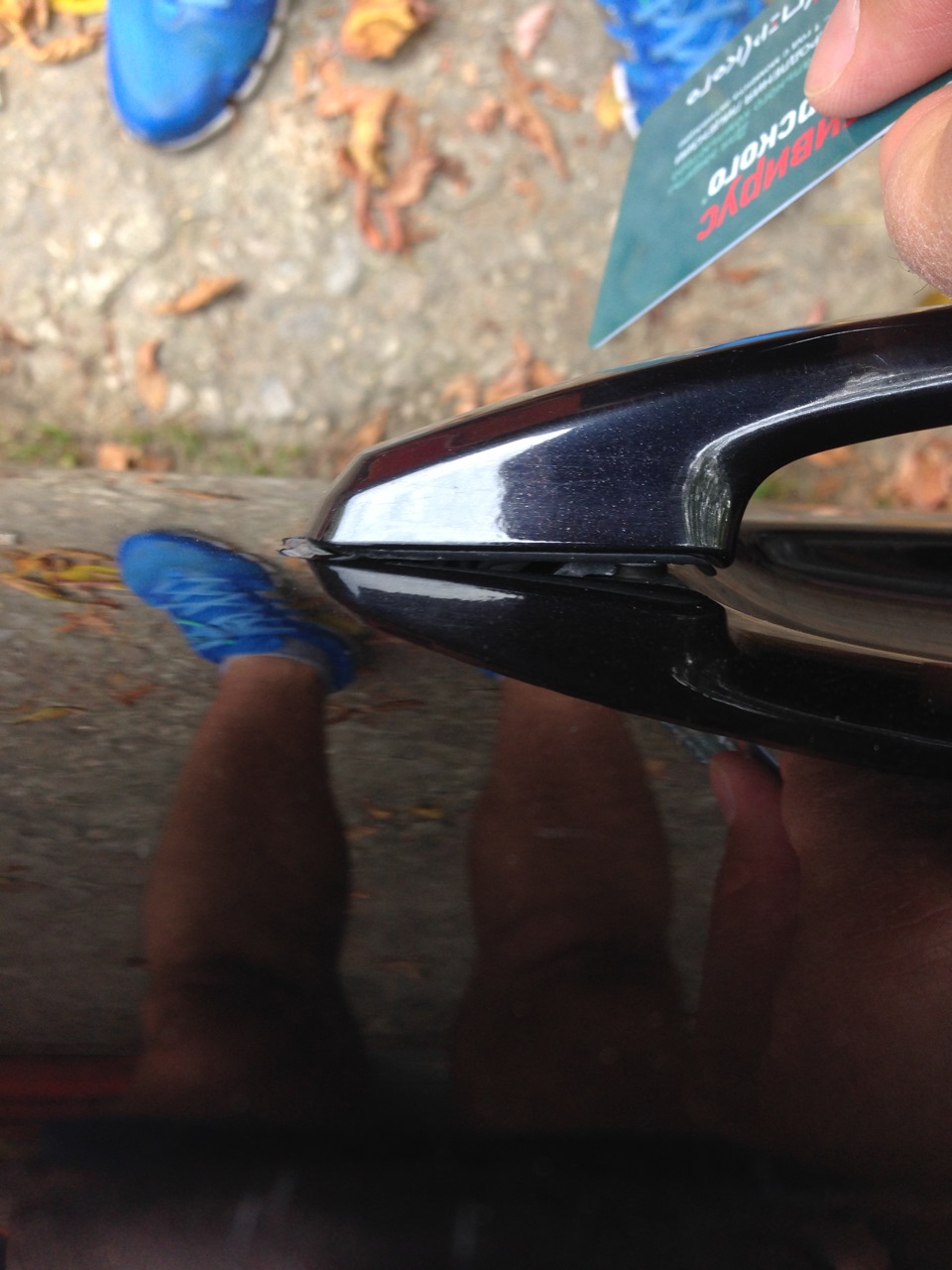

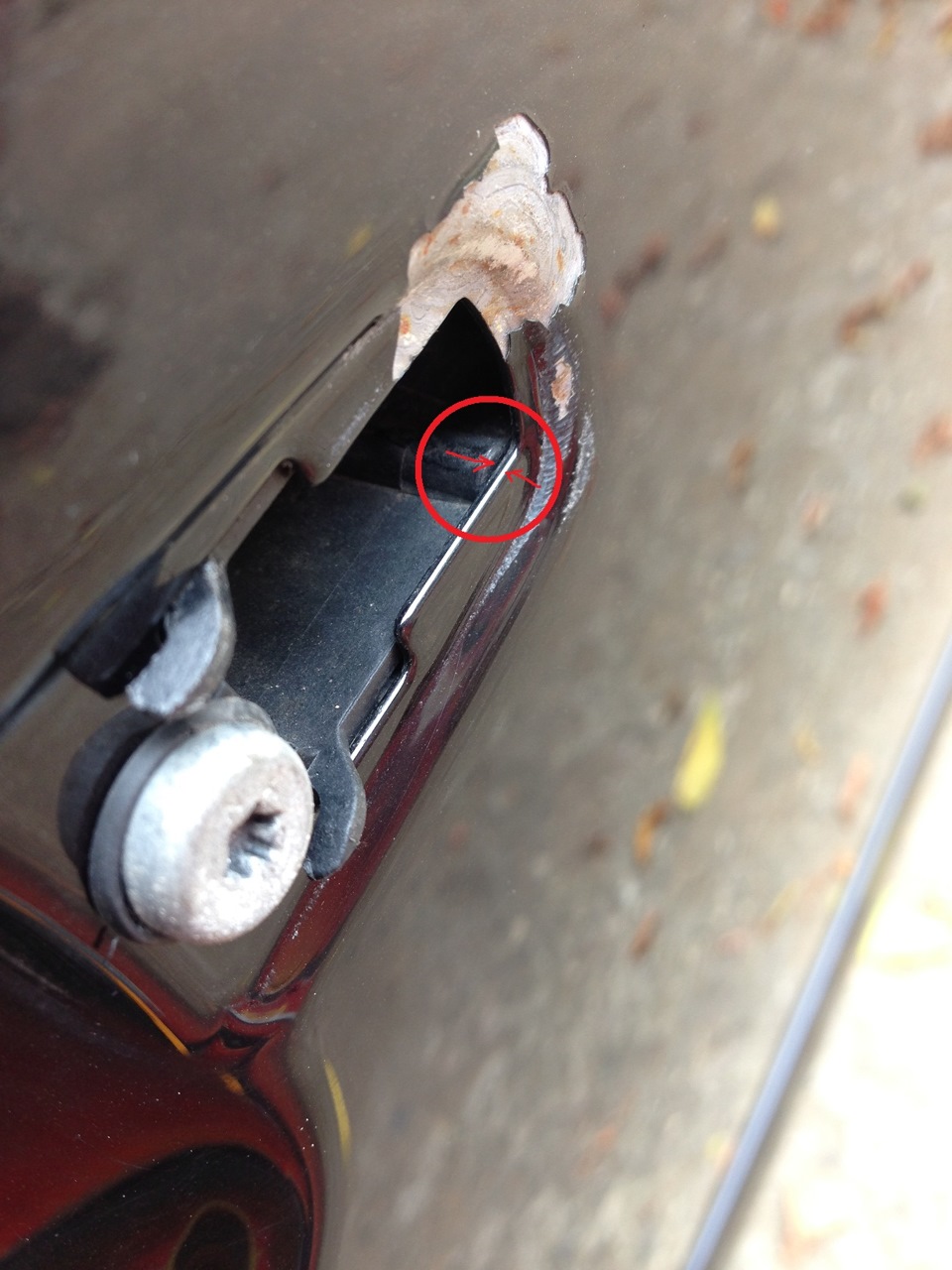

Знаю, что многим астраводам знакома данная болячка, когда отлетает краска с двери под ручкой. Меня постигла участь с пассажирской стороны. И понятно, что перед тем как перекрашивать, надо решить проблему соприкасания ручки с лкп.

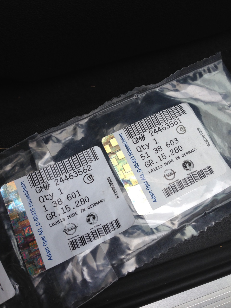

Ход у ручки получается прям по лкп. Присмотревшись, увидел там резинки-прокладки. Отталкиваясь от опыта езды на пассате б3 и вечного гемора с ручками и резинками, сразу пало подозрение на прокладки. Заказал, забрал, в гараж ))

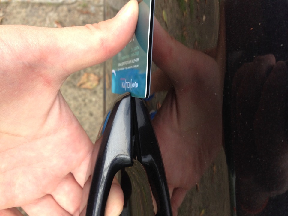

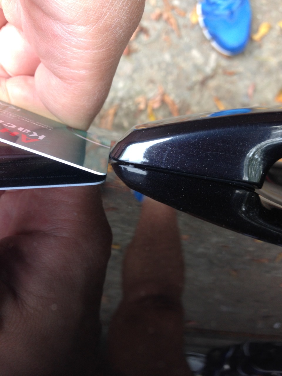

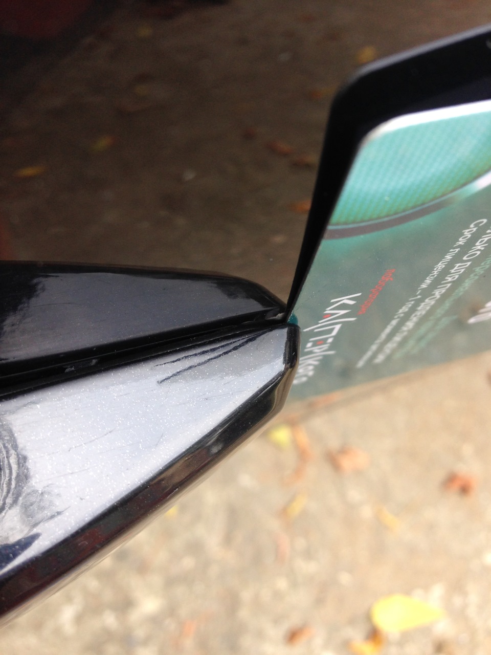

Для начала замерял для сравнения зазор ручки и двери (пассажирская и водительская)

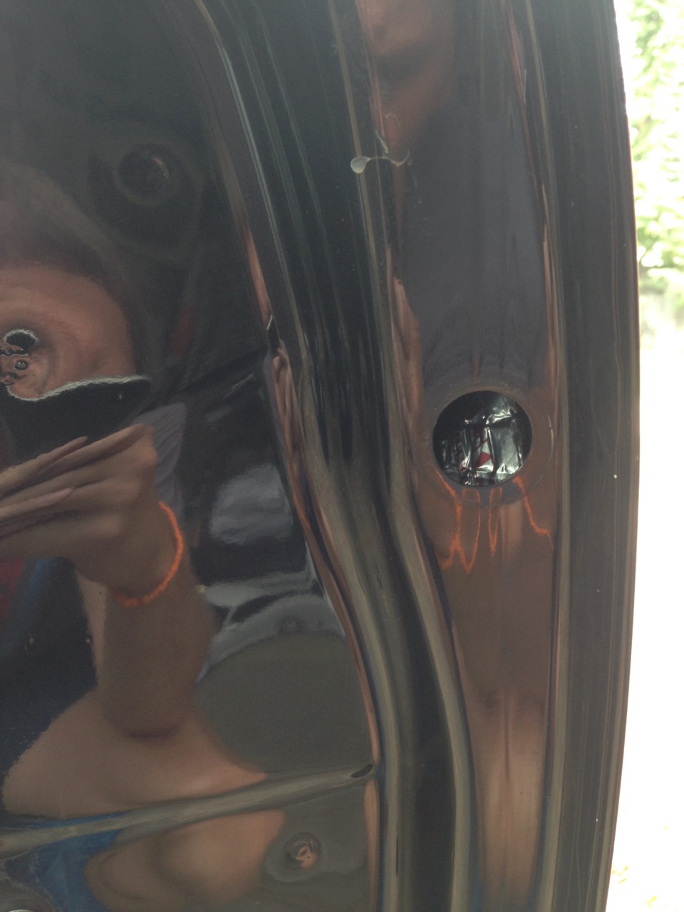

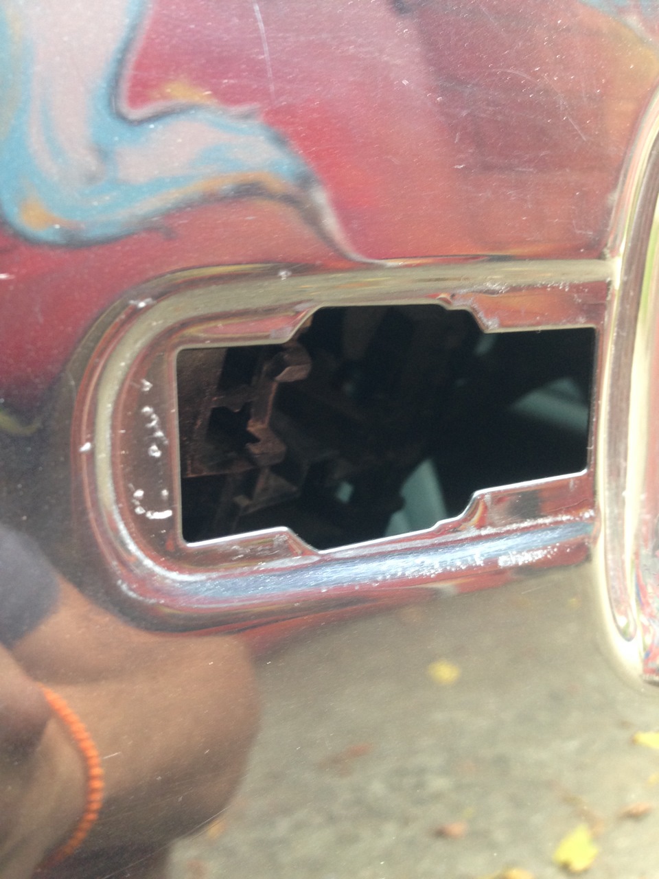

Снятие ручки довольно простое))
Сначала надо снять пищалку, обшивку, потом заглушку в торце двери, там винт.
Держите ручку в открытом положении и крутите болт против часовой до упора, в итоге ручка останется в положении открытом, тащите мелкую часть на себя, и затем ручку в бок и на себя вынимаете. А там ппц)) лкп чувствует себя замечательно)))

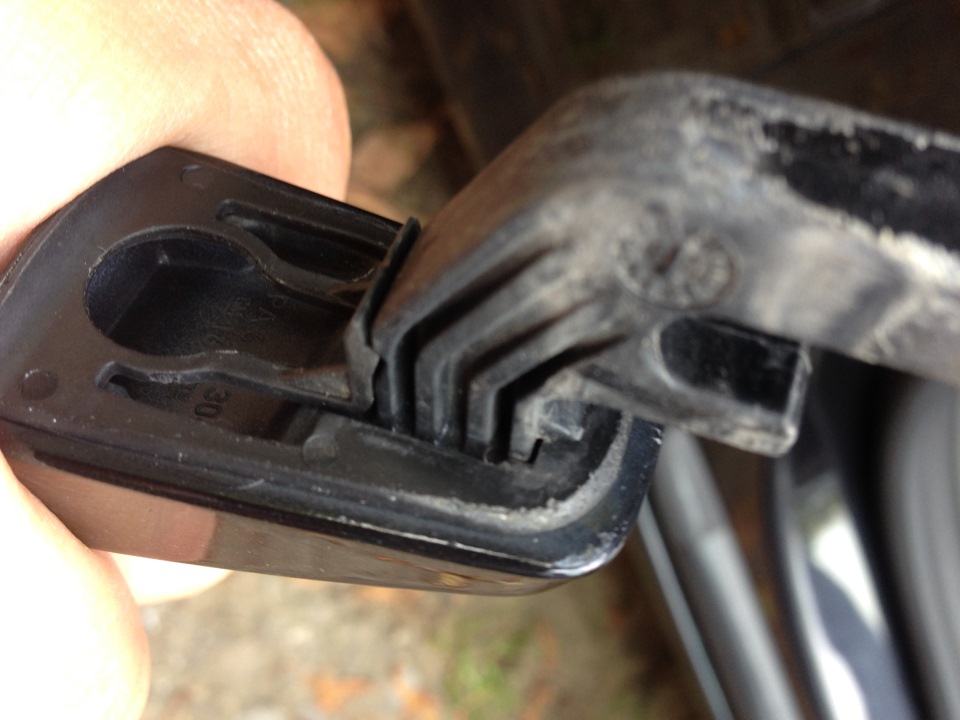

Резинка тоже потерлась. Сама ручка не имеет износа.

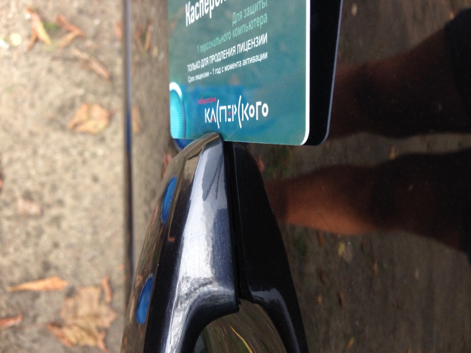

Вообщем поменяв резинки и собрав назад, зазор конечно увеличился, но не настолько критично. Что конечно не понравилось. Вообщем пришлось призадуматься и присмотреться.

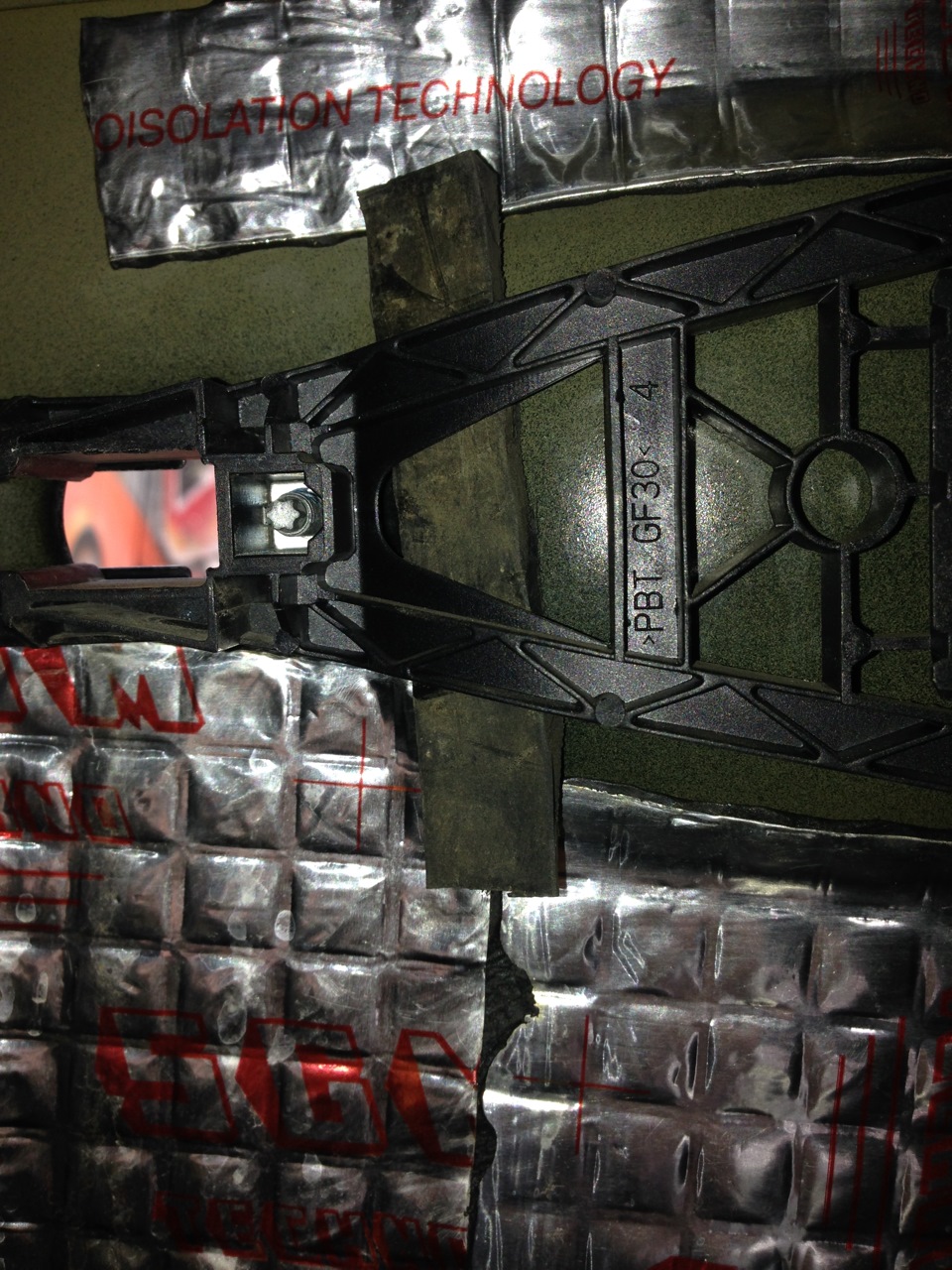

Дело оказалось в пластиковой внутренней части, которая неплотно прилегала к железу, надавив ее изнутри, зазор становился как на водительской, что карта пролазит, а если в открытом состоянии то выпадает.
Скорее всего из за того, что большая плоскость двери, еще и некоторые закрывают от души, происходит деформация и неплотное прилегание, ну или либо пластиковую часть ведет со временем.
Вообщем в качестве эксперимента отрезал кусок резины и подложил изнутри под пластик, чтоб прижать вплотную. Вуаля, зазор супер, карта влезает без проблем, при открытой ручке вообще там не держится. Ну и пускай там остается)))
Результатом доволен :)
ну и номера прокладок. Одинаковые для обеих сторон.

помогла, но не особо, с подкладываением прям четко все. Прокладки копеечные, 87 и 115 рублей я брал.
