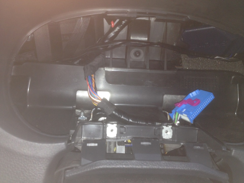

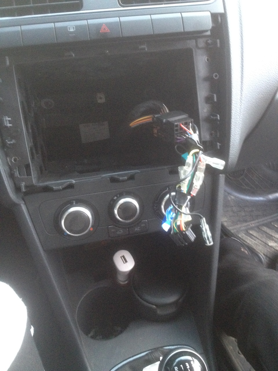

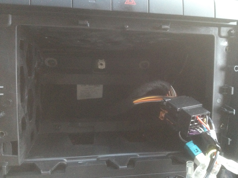

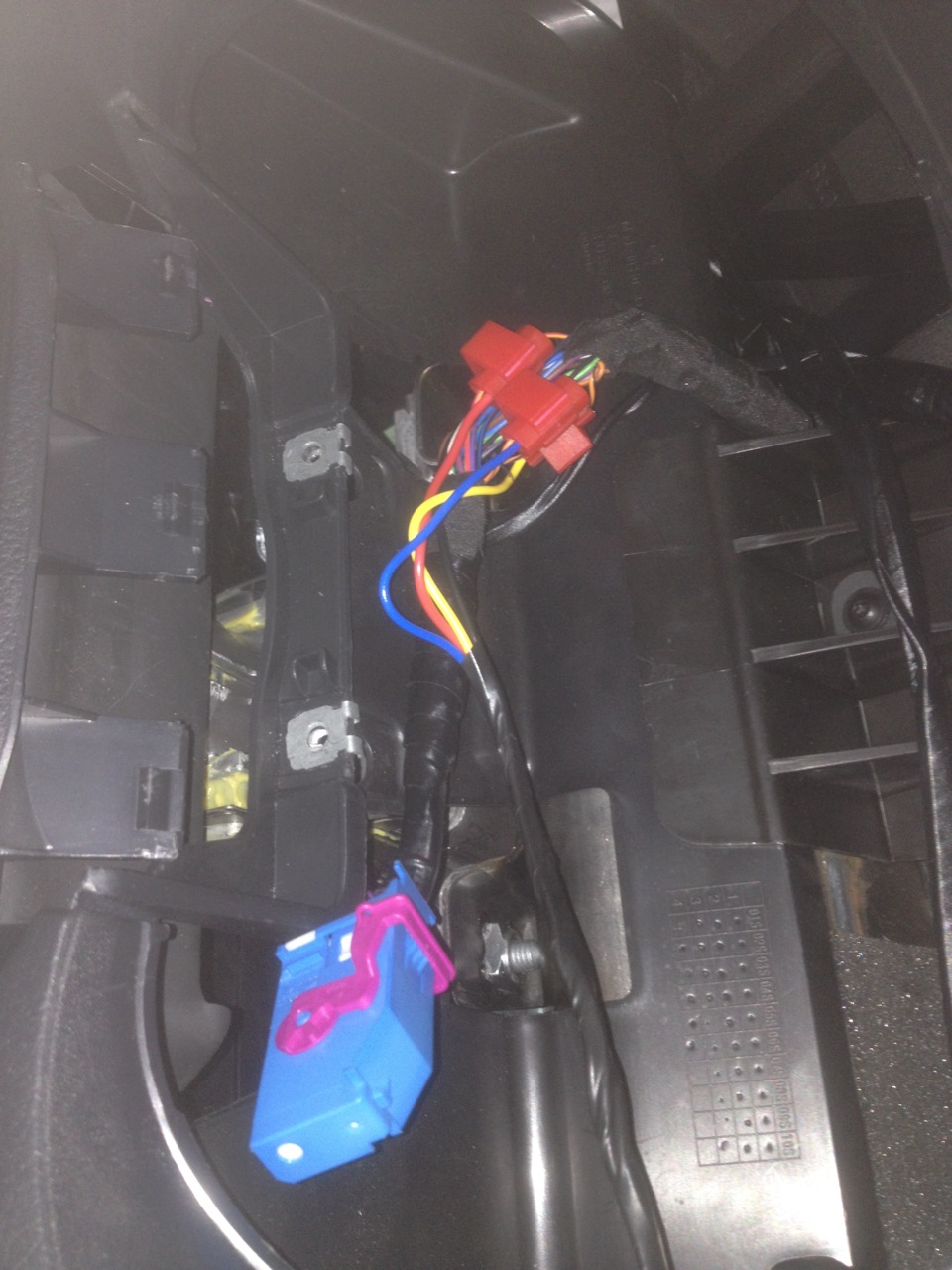

ДА ДА ДА ДА! Теперь у меня тоже есть индикатор охлаждающей жидкости! В общем в установке все очень просто, главное не потерять никаких шурупчиков. Из инструмента понадобится изолента, плоскогубцы, отвертка и звездочки. Во время установки отвалилась сама крышечка (на табло) подклеил ее моментом.

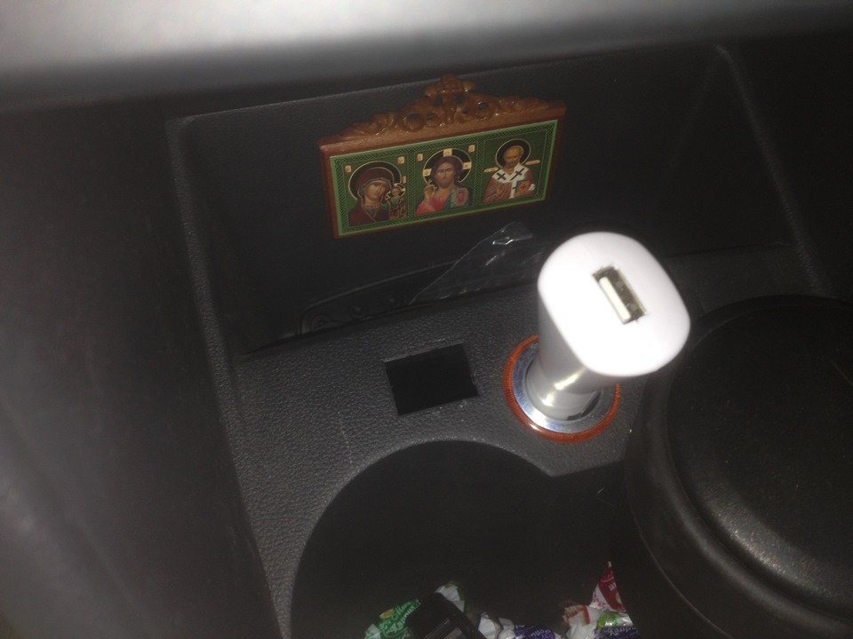

Ну почему у нас все не как у людей. Даже в Хае есть беспонтовая заглушка. Ну сделайте в нее. Нет, надо запихнуть черт-те куда!
А вообще -нравится))
ну да) спасибо, мне тоже нравится, но теперь хочется что-нибудь в соседнюю заглушку (для симметрии)

>> Наконец удалось сделать что-то работоспособное.
>> Фольксваген оказался очень "консервативным" в вопросе внедрения
>> новой электроники в своих машинах.
>> CAN шина используется только для общения между блоками. А
>> диагностика делается через K-Line, как в машинх 90-х годов.
>> Поэтому подключение индикатора получилось не самое простое, нужно
>> снимать комбинацию приборов и подключаться к ее жгуту.
>> Может быть потом найдется более удобное место, но пока так.
