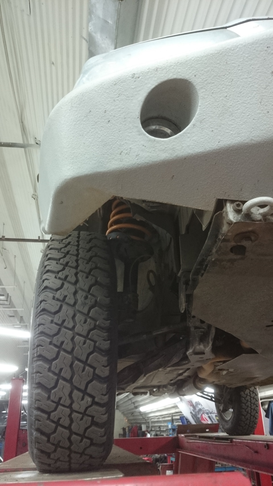

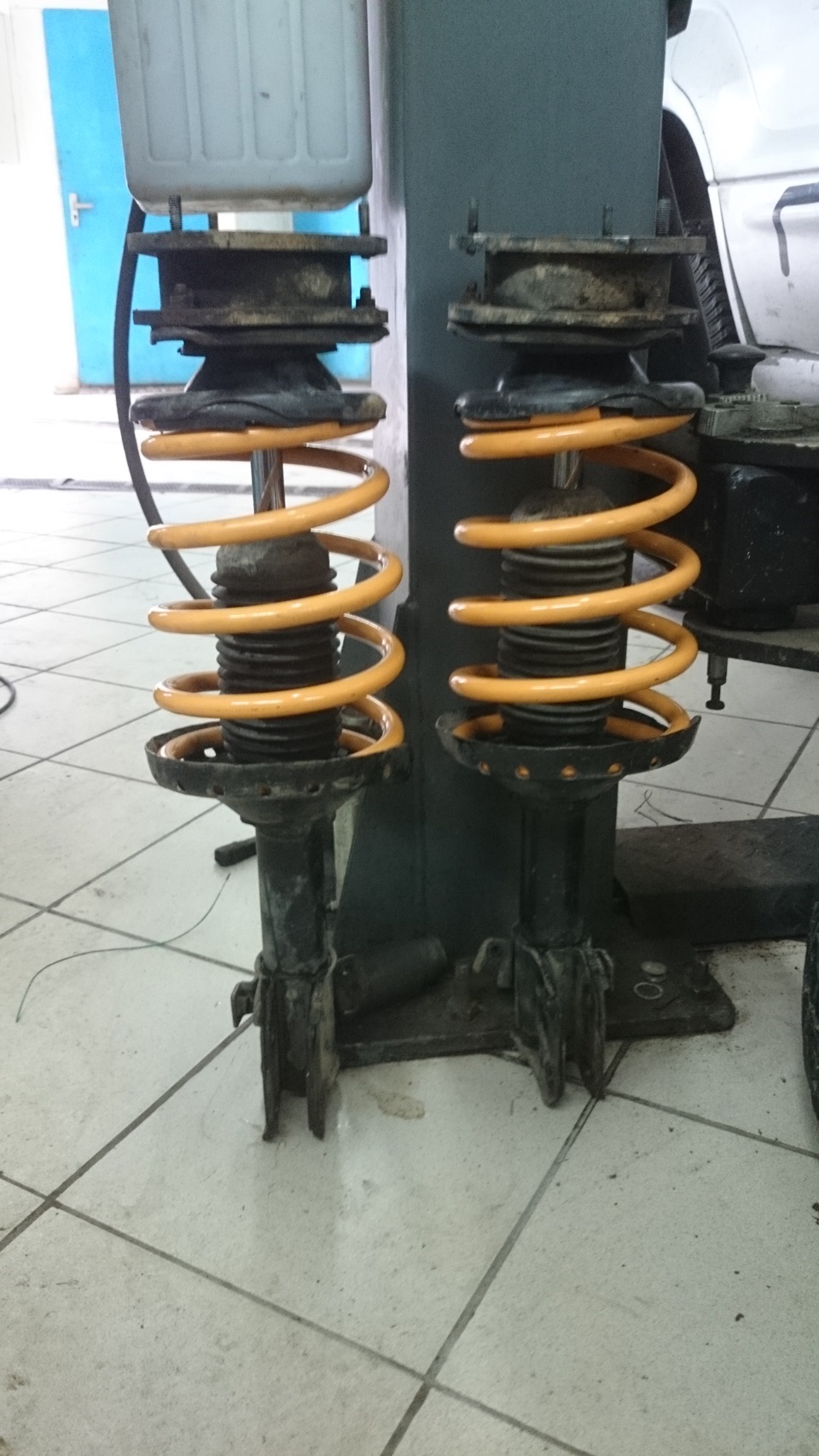

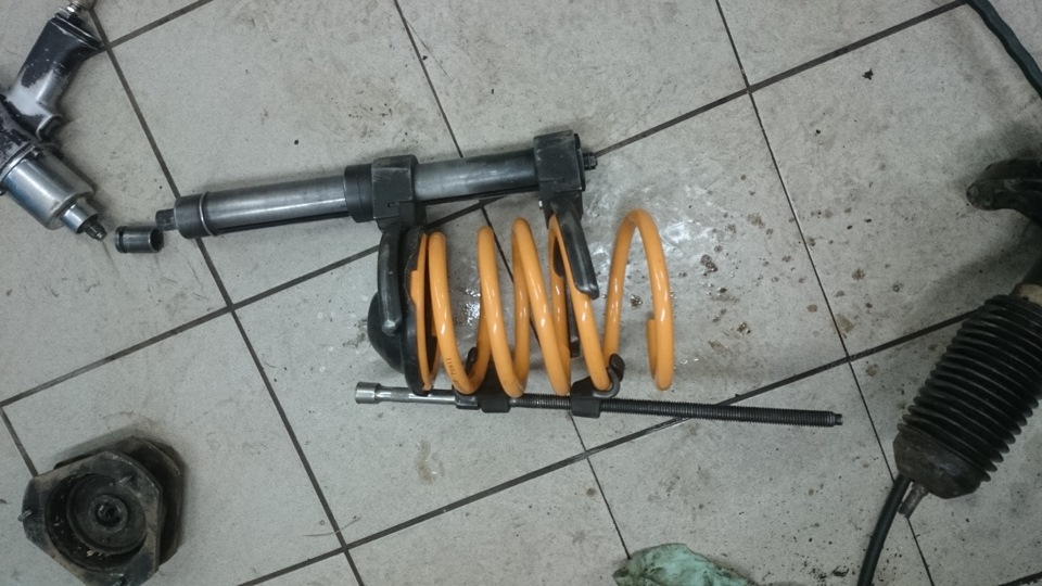

Сравнил пружинки визуально и замерил прутки. австралия 16мм, тайвань 14.5
Процесс установки айронменовских пружин оказался не сильно сложнее чем обычных, но для безопасности подстраховался доп стяжкой)))
И итоговый вариант собранных стоек с пружинками и проставками.

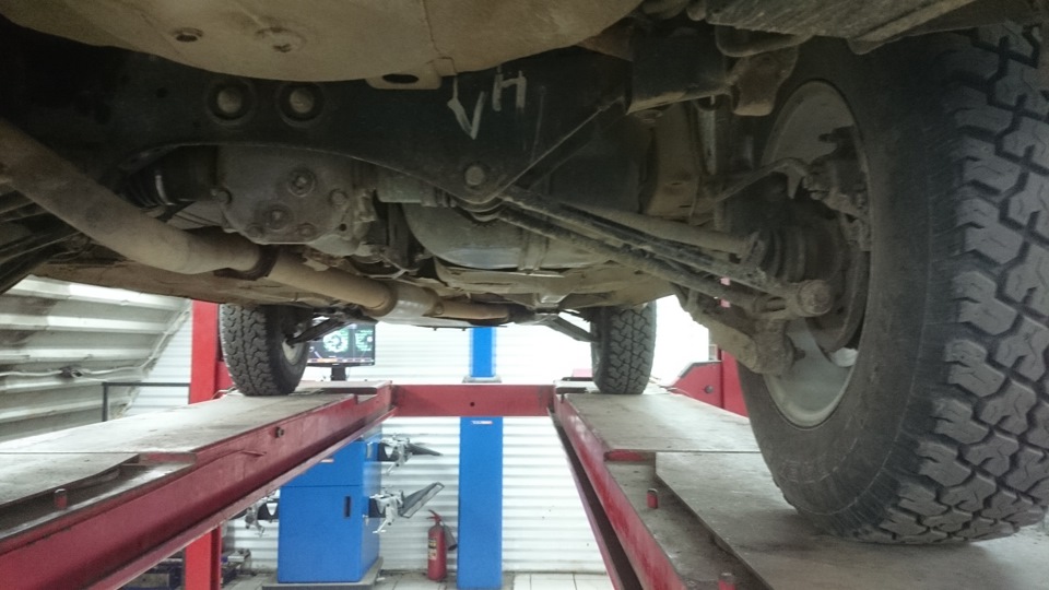

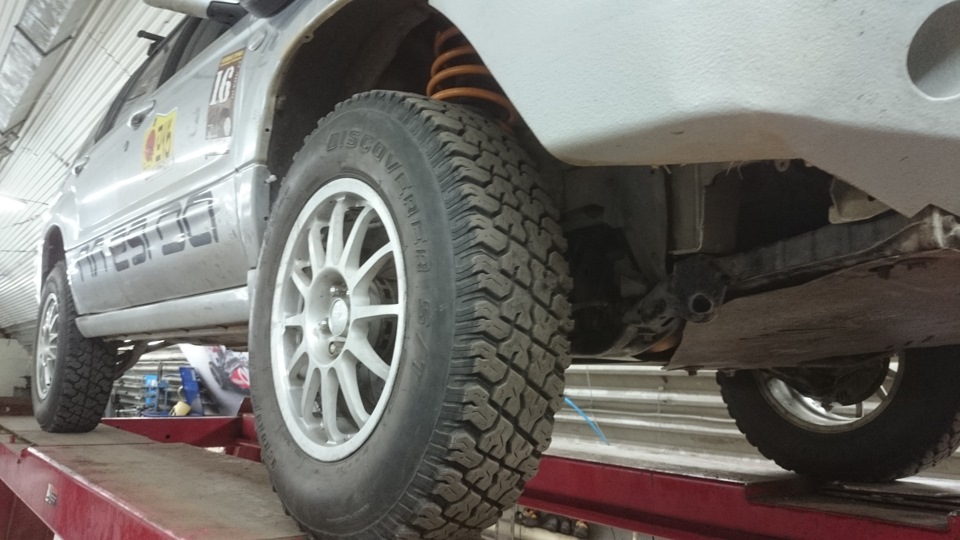

Отпустив все сайлент блоки передней подвески, прокатился по округе чтобы подвеска села и на 4х стоечном подъемнике все протянулось.

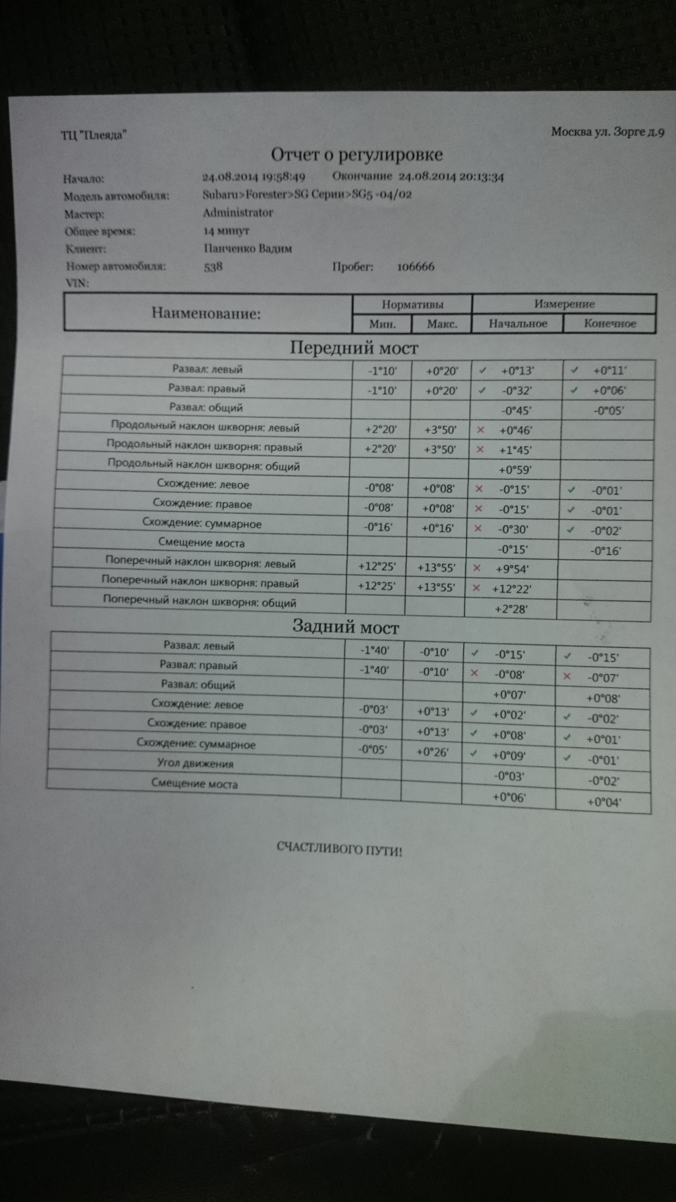

Затем регулировка углов установки колес. К моему удивлению задняя ось не сильно разбежалась с последнего развала. А передок малость подшаманить пришлось, увы в минусовой развал уже не укладываюсь, но думаю не на долго, чтонить придумаем)

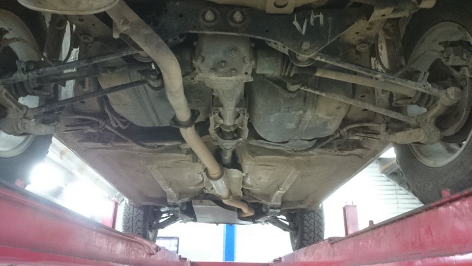

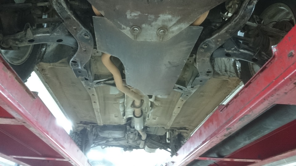

Ну и пару фоток с нимзу чтобы небыло вопросов о том как чувствуют себя ШРУСы. Чувствую они себя хорошо, работают в своих рабочих диапазонах, единственное что немного неверно работают пыльники задних внутренних шрусов, но это будет вскоре решать кардинально)
Так к слову и к тому чтобы убить на корню распространенный вопрос, замерил клиренс в самой нижней точке под авто (под защитой ДВС) получилось 30см! До порогов и тем более заднего редуктора я ничего не мерил, ибо эти точки явно выше защиты двс и соответственно не интересны =)

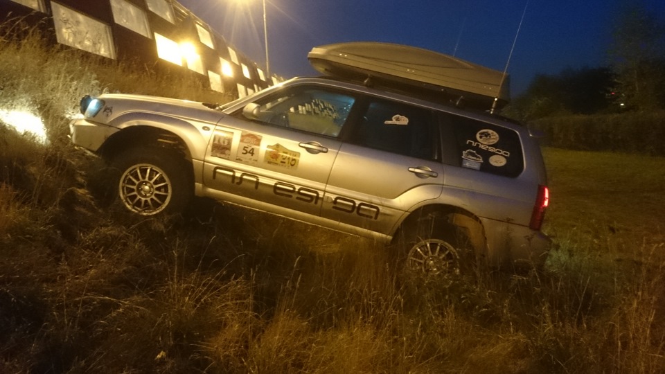

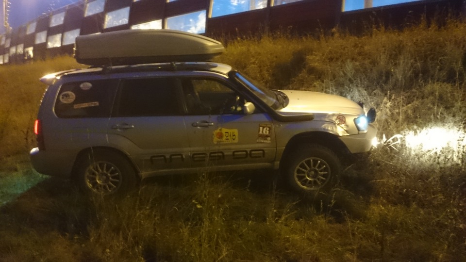

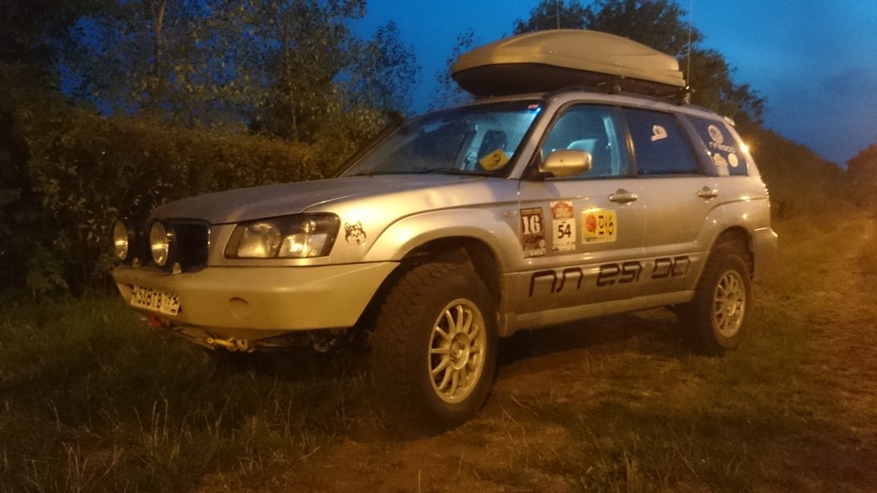

Чтобы ощутить работу подвески и дополнить пост живыми фотами я малость прокатился после работы.
Попробовал въезд в горочку, с которой проблем не возникло, свесы не мешают.
И показать работу подвески смог только таким образом:

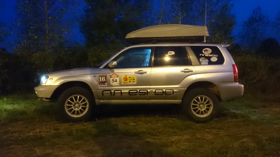

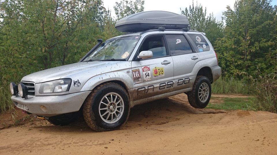

Итоговая конфигурация моей подвески сейчас такова:
Передняя ось:
-Аммортизаторы Каяба (по вину авто)
-Пружины ironman SUB003B
—Проставка между кузовом и стойкой 5см
-Колесная проставка 25мм
Задняя ось:
-Пружины ОБК C4T-30372
-Опоры задних аммортизаторов от форестера SF
-Удлиненные задние продольные рычаги
-колесные проставки 25мм

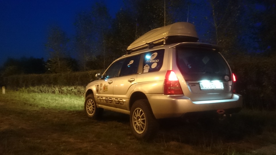

Резина 205/80/16 и дорожный просвет под защитой двс 30см.
Ощущения.
Мошина поднялась, выровнялась (при наличии на передке силового бампера и лебедки), отлично едет и рулится. Аммортизаторы работают наверно чуть в нештатных диапазонах, но работают без пробоев и еще каких либо признаков нездоровости, подвеска стала чуть жестче и при этом лучше съедать дорожные неровности, лежачие полицейские…
Больше лифтовать подвеску смысла не вижу, дальше только опускать подрамники, но надеюсь до этого не дойдет.

стабилизаторы я так понимаю оба выброшены? как с управляемостью? машина по трассе в поворотах предсказуема?
Никаких проблем с управлением небыло, главное чтобы аморики не дохлые были)
именно под кузов SG они не делают пружины лифт + 2-3 см?
Так спереди именно для сг и стояли пружины. Но ток цена их ещё на тот момент была в два раза дороже оригинальных пружин, а как сейчас хз.

Чем хороши Айронмены в отличии от штатных пружин? Они выше и толще? Не проседают со временем?
Чем они хороши хорошо расписано на сайте производителя если уж так)))
А по факту лифтуют авто сантиметра на 3, справляются с доп нагрузкой ввиде силового бампера и лебедки. за время моей эксплуатации они не просели.

А защиту коробки сам делал?) А то у меня стоит на двиг, а как назад по грязи еду, все говно загребает под защиту, надоело :( правда у меня механика
На акпп купил бу защиту из 3мм железки, переделал кронштейн крепления переди, усилил кронштейн крепления ее сзади =)
Для механики защита коробки не актуальна)
Мне защита от набивания грязи нужна, когда назад едешь, там в нее, как в ковш хапает!)
