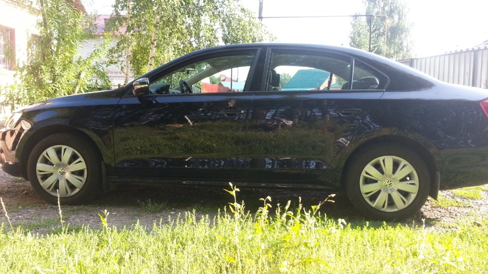

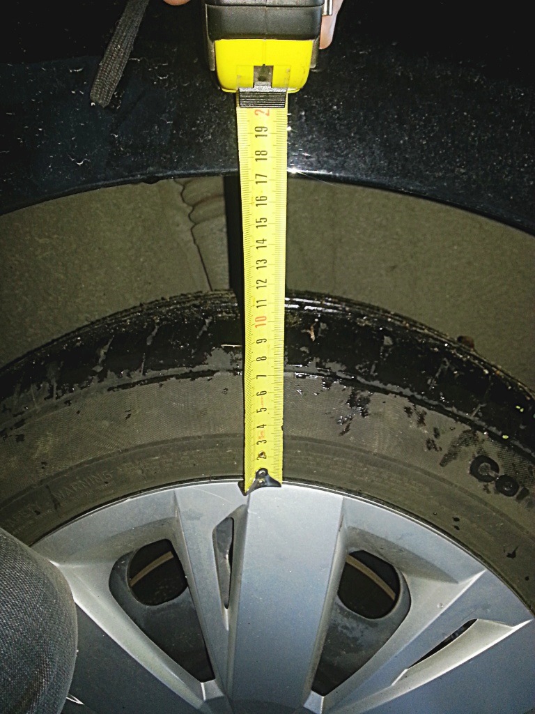

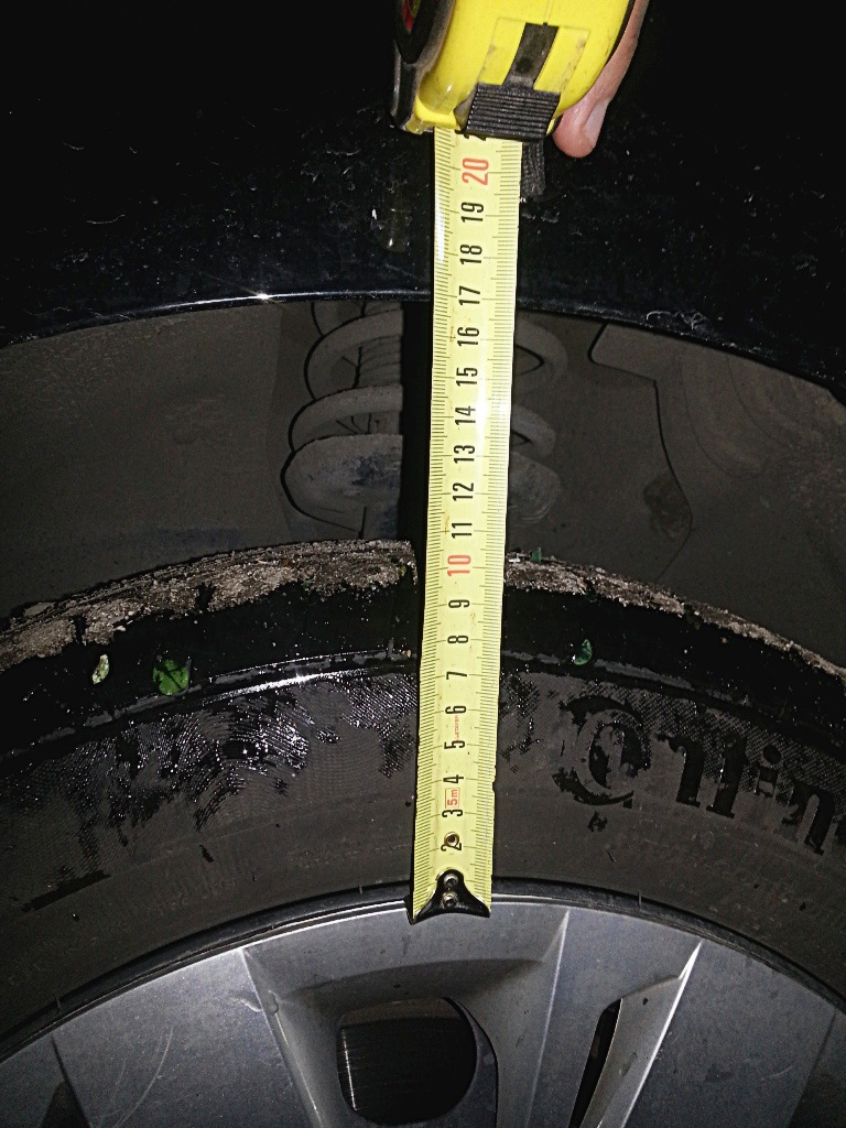

Долго рыл информацию по данной теме. Остановился на Евроспорте.

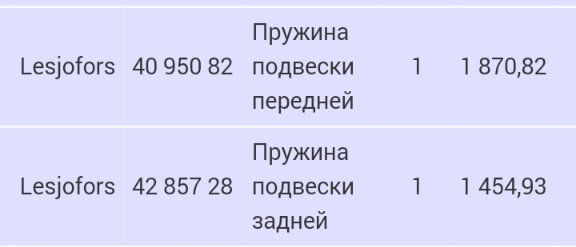

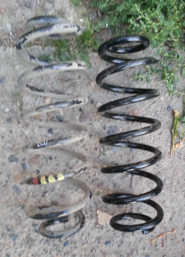

Заказал аналог VAG-a Lesjofors.
Пружина подвески передней Lesjofors 40 950 82 (VAG 1K0 411 105 AT)
Пружина подвески задней Lesjofors 42 857 28 (VAG 1K0 511 115 BS) от 150 пожёще))
Lesjofors 42 857 29 (VAG 1K0 511 115 BR) от 122 помягче
Update: По возрастанию жесткости BR, BS, BT.

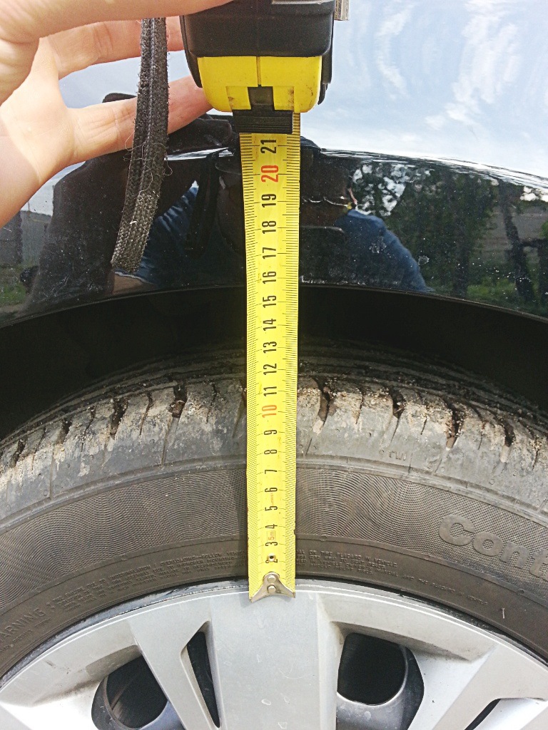

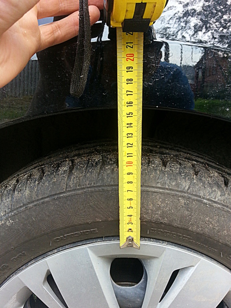

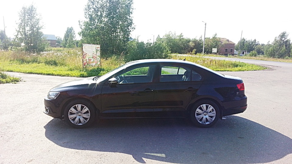

В итоге машина села всего лишь на 1-1,5 см. от обещанных 3,5 см. Сейчас после установки литья на 18 подумываю о H&R или Eibach, выглядит джиповато.)))
На зиму буду ставить Евроспорт с штампами на r16, летом H&R или Eibach с r18.
Машина в итоге стала устойчивее, уменьшилась продольная раскачка, вид стал лучше.

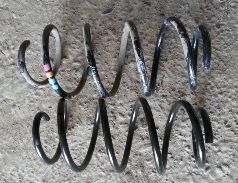

Может подскажете — у меня стоят пружины с метками фиолетовая-оранжевая-синяя-синяя (как на фото выше). перекопал все и не могу найти таких ни в одном каталоге. Подскажите пожалуйста номер каталожный и маркировку нагрузки по этим цветовым меткам. Хочу заменить на Lesjofors, но с наименьшей потерей клиренса (у нас нет дорог). Движок BSE1,6 коробка механика.
Я не знаю. Но здесь на драйв2 есть инфа по весовой нагрузке, гугли.
Да я все прошарил — не могу найти. Интересно, что на твоем авто стоят такие же пружины по цветовым меткам, а двигатели разные, а значит их масса разная.
Я смотрю в строну вот этих
Lesjofors 40 950 49 Пружина подвески передней
Lesjofors 42 950 78 Пружина подвески задней
Ваше мнение?

поддержу разговор, у меня тачка так же криво села. морда упала чуть меньше 20 мм, зад упал на 25 мм
у вас со временем пружины не просели до положенных -3,5 см от ппд?
У меня ппд были просевшие. А евроспорт почти не сели.
Вот у меня абсолютно также села машина, на евроспорте… Почему же у gattuso на этих пружинах ещё на 2 см ниже… загадка…
Потому что он замерил не правильно.

jetta-club.org/topic/1360…%D0%B8%D0%B5/#entry243110 вот тут есть файл по углам утсановки колес. И там две подвески 2UC. Одна с установочной высотой 364 ± 10 mm а другая 379 ± 10 mm .
Я у себя замерял получил около 379. Так что есть в машинах разница. Я просто сам пока не разобрался, что там ещё может влиять на клиренс.
Это уже интересно.
Я вот думаю может всё визуальное восприятия. Литьё + более прямой угол профиля колеса?

Если вы судите по замерам рулетки, то дело в радиусе диска)))
Вы правы. Я потом разобрался.

зад хорошо сел, перед вроде приподнят. в целом не плохо)
Нормально все, еще просядет немного, у меня уже сток просел заметно на глаз.
Может ППД был неплохо просажен и в сравнении с новым евроспортом такая небольшая разница.
Скорее так и есть, я на ппд и реально вижу, что за 30 т км просели пружинки.Так что все у тебя гуд.
Нормальное занижение, не парься
Не парюсь)) на зиму пойдёт. С 18 литьём джиповасто.
По мне, так самое то.
Да не плохо для р16. Обещано было большее занижение.

Обещано было -35мм, а на деле -15 мм.)
эйбах про-кит обещает -25-30 мм, а тут евроспорт )
вы бы драйв почитали перед покупкой.
Читал драйв. Эибах -25-30 от евростока.
Евросорт -35 от ппд.

Да маловато чёт, на зиму пойдёт. Сначала вообще на сантим сели, дня через три ещё на 5 мм.

Я думаю милиметров 5 еще выиграем. Итого 2 см от ППД. Главное замеры снимать точно, от края арки и до края литья (штампа), а не от резины.
