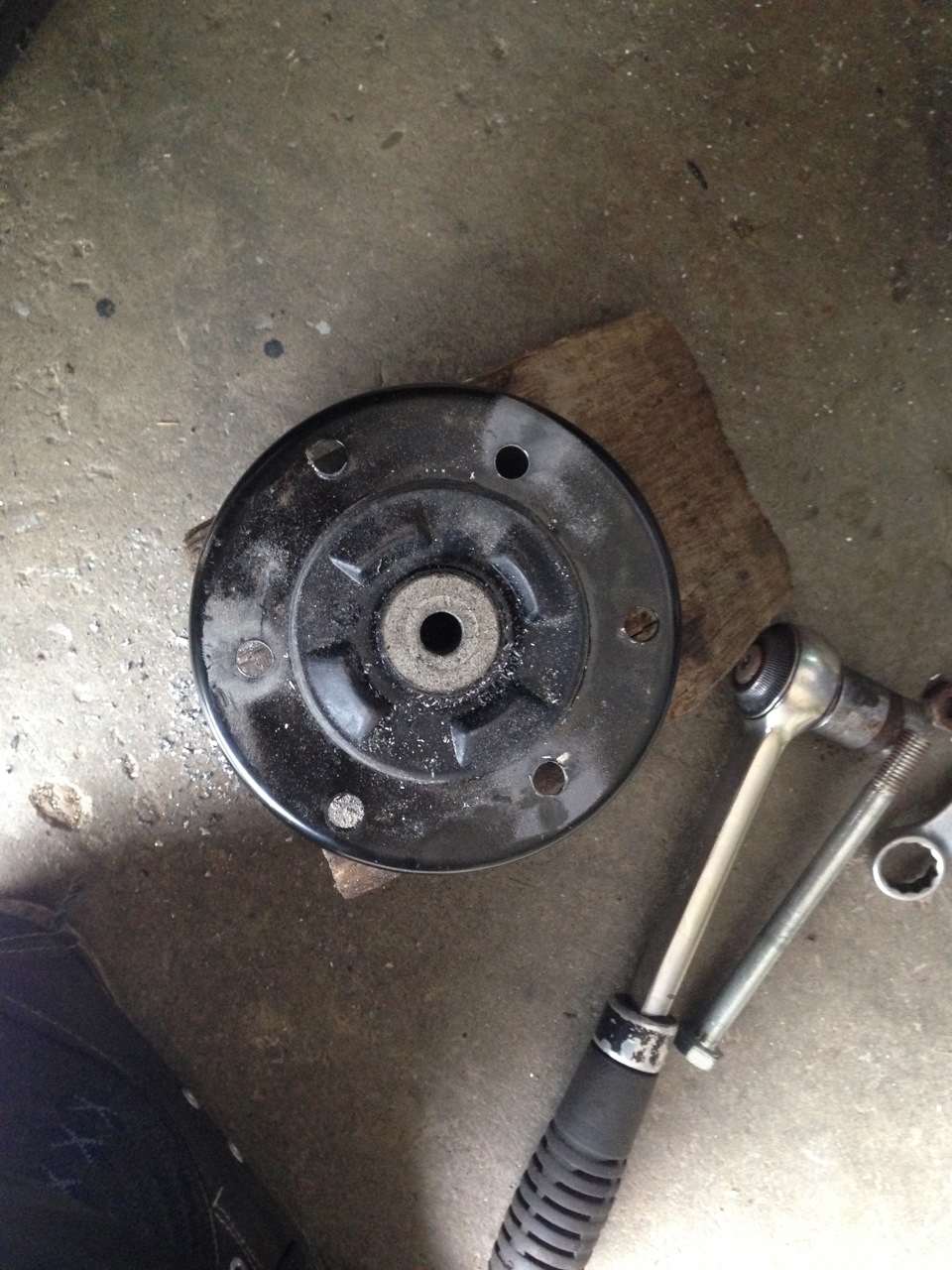

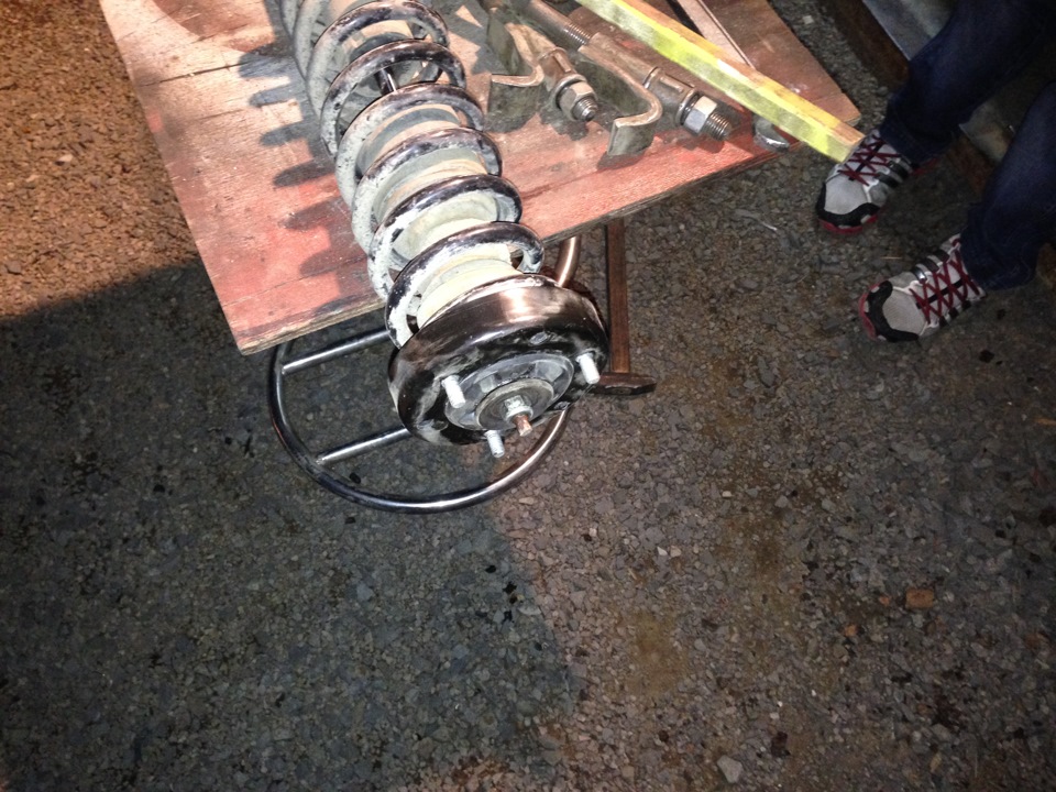

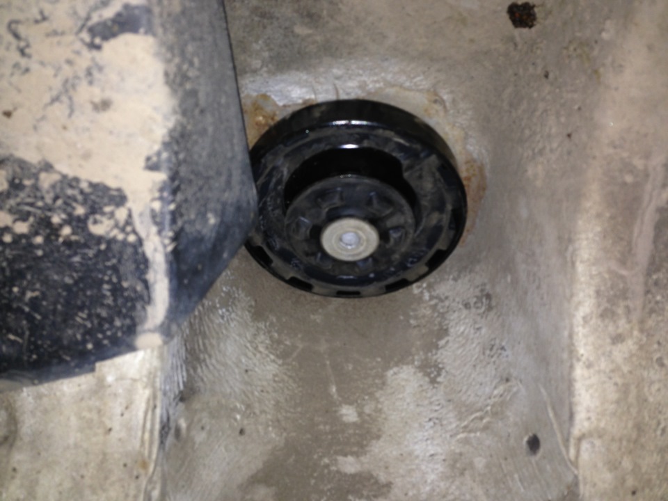

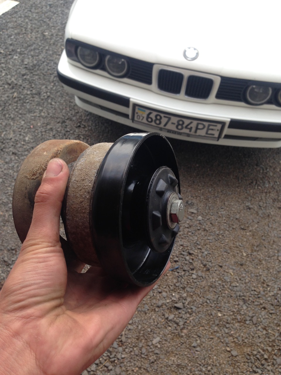

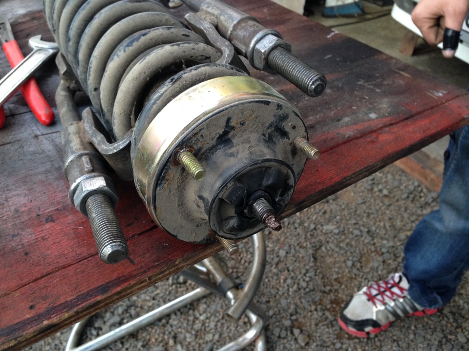

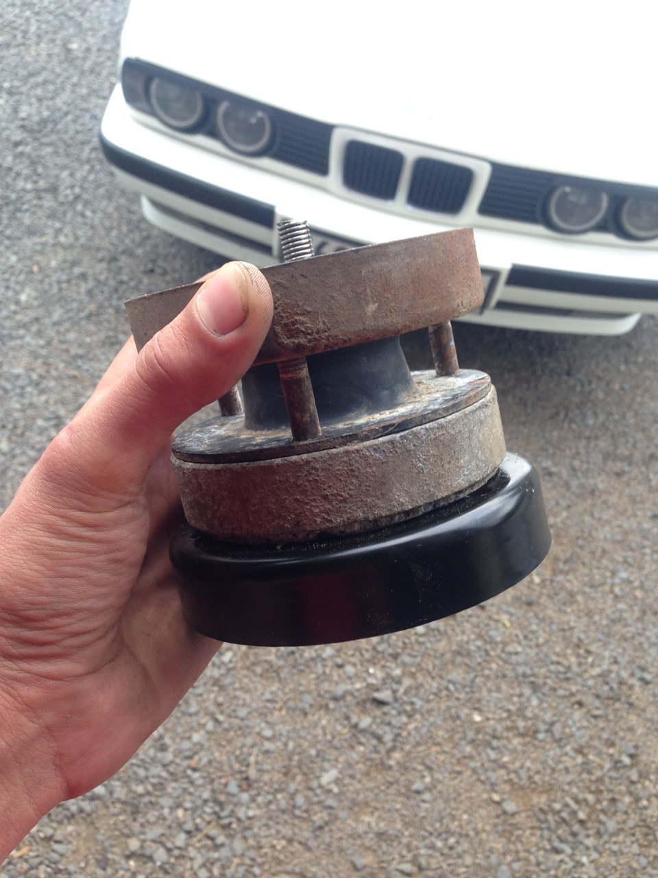

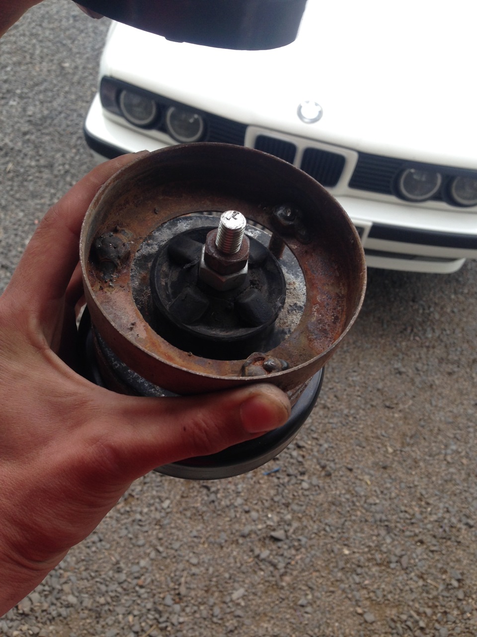

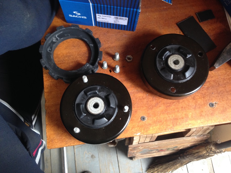

Всем привет. Откатался на новых опорах 3000км и здохли они. Гдето 3 месяца выдержали.

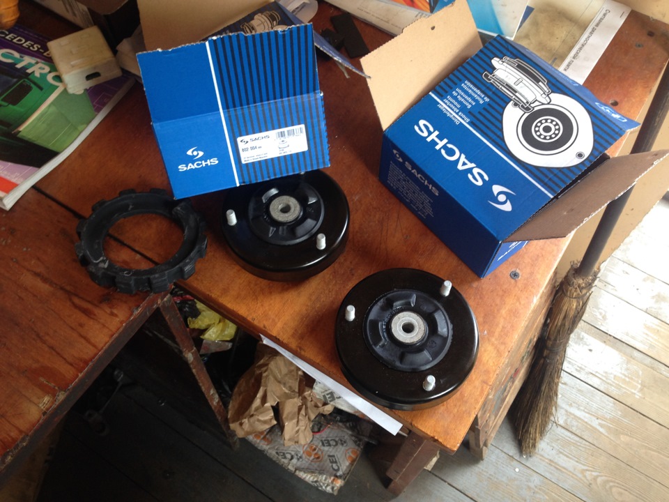

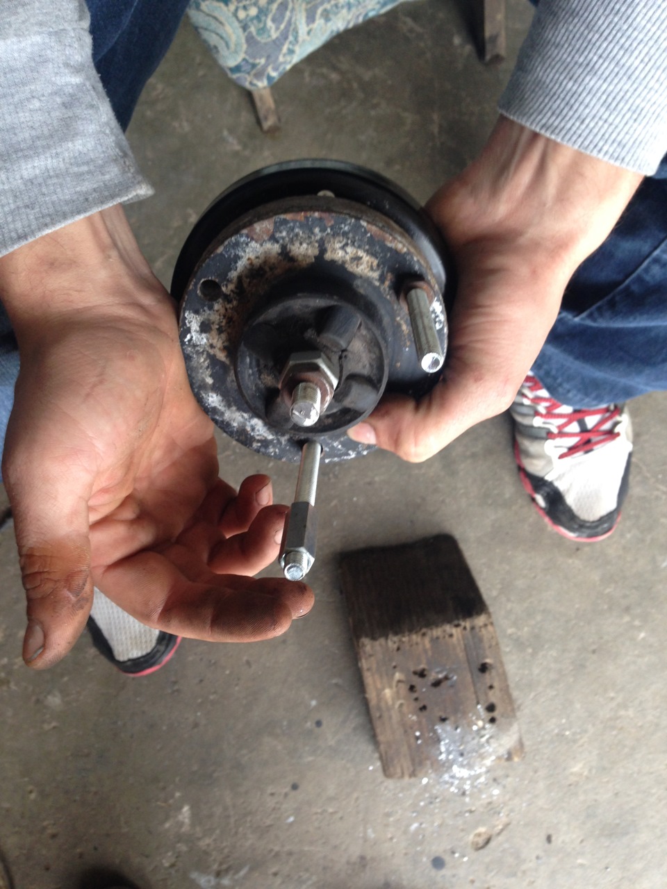

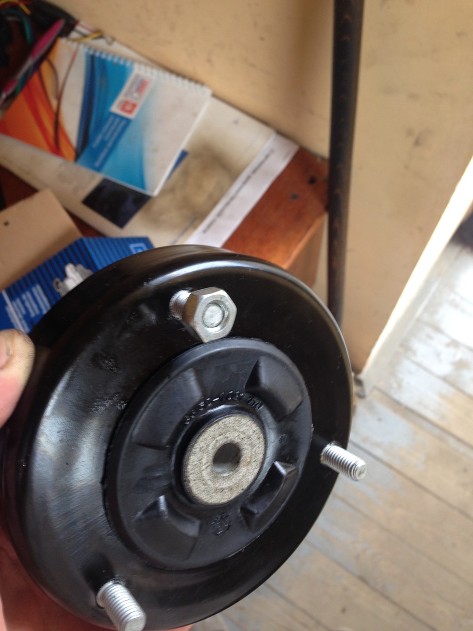

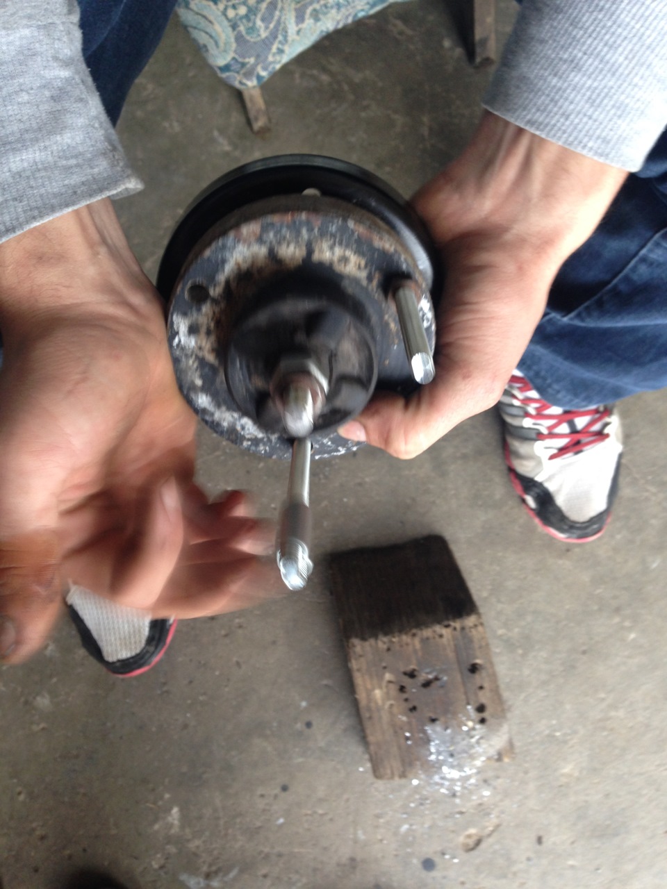

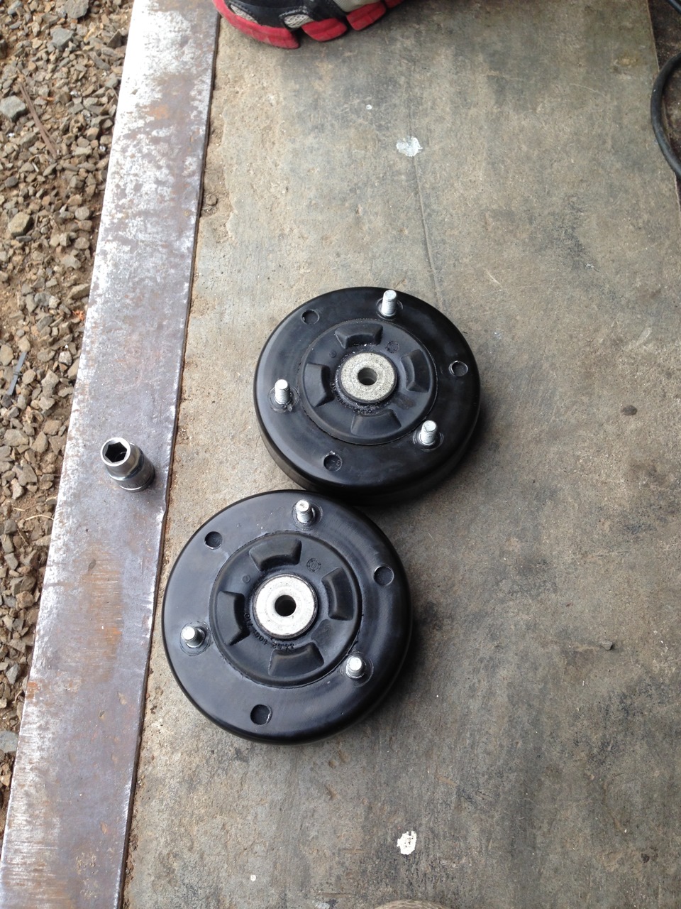

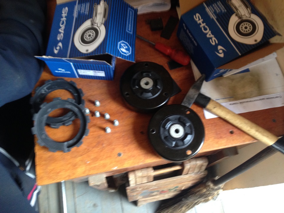

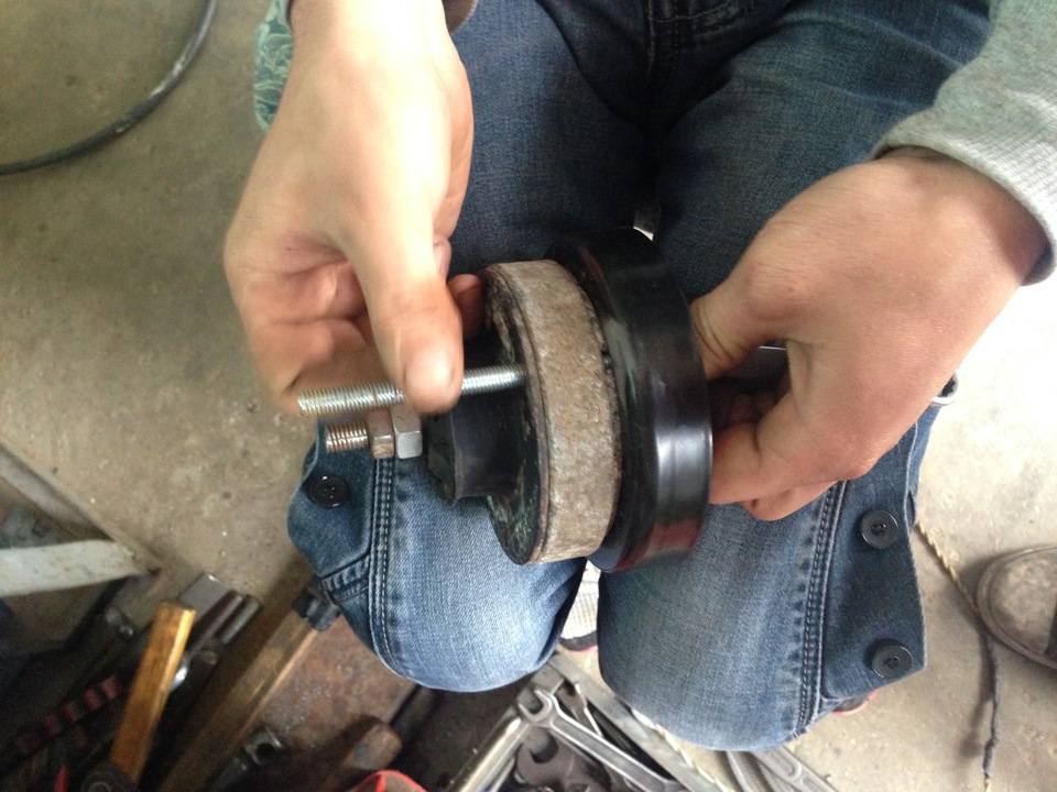

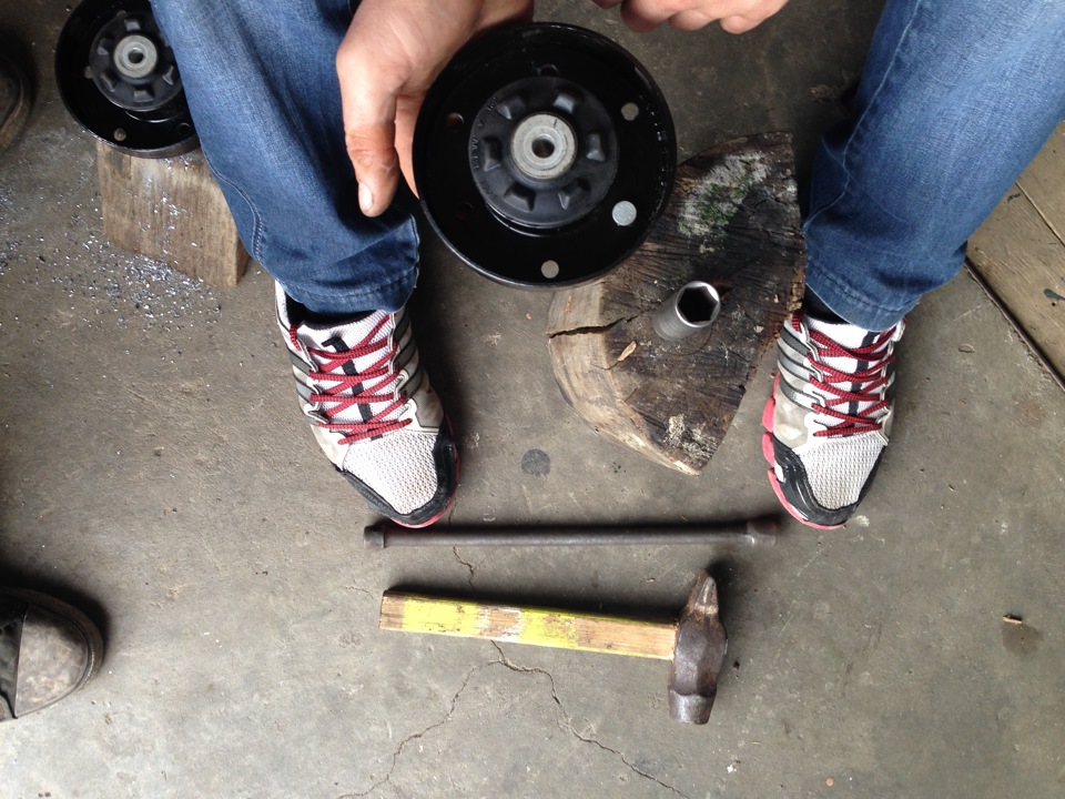

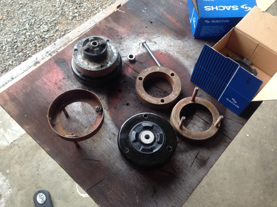

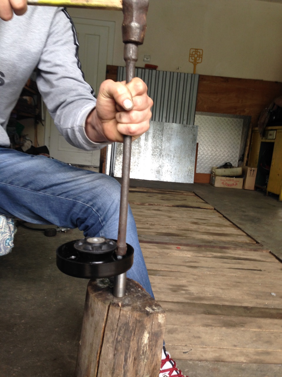

Давно уже нашол тему что ставят от е39. Пошарил по инету поспрашивал форумчан говорят что намного лучше и дольше служат. Долго с выбором не тянул так как и выбор то не велик))). Заказал по саксу, обошлись в 700 грн. После переделки встали как родные.
В основном там ничего сложного нету. Но кому не понятно пишите отвечу без поблем.
Одно что меня смутило так это то что в моих опорах пружина была больше зжата чем в этих, но думаю что проблем не должно возникнуть так как упор в резину достала.
Прокатился, полёт очень даже хороший. Увидим как долго проживут.

Когда опоры дохнут, как понять? У меня хз правый зад играет как на батуте, пока не разбирался еще с подвеской конечно(
В поворотах машину кронит, по неровным дорогам сильно розшативает, видно что амартизатор не срабатывает так как нету опоры для него. А самый достоверный вариант снять задние крышки с динамиков (у меня динамиков нету видно всё прекрасно) комуто понажимать на жопу машины, а тибе посмотреть как опора работает. Там и розберёшся порвата или нет, очень хорошо видно.
левый зад с трудом надавливаешь, правый -при нажатии легко, плюс раскачивается. кто то сказал стойки, но я пока не смотрел.Спасибо, посмотрю!

купил сакс, а прислали боге?
видел пару раз такие приколы, но главное не феби или рувиль)))
боге тоже крутая на сколько знаю.
ты покупал опоры от е39 и резиновые подклады от е39?
Да они в зборе шли. Вот нашол

в каталоге можно купить отдельно, поэтому и спросил. опорники от е39 выше наших на 1см, клиренс прибавился?
нет, я сначала одну сторону заменил опустил машину розгойдал проверил, стояла ровно, ну буквально + 0.5 см разницы было между колесом и крылом. Щитаю это не показатель
