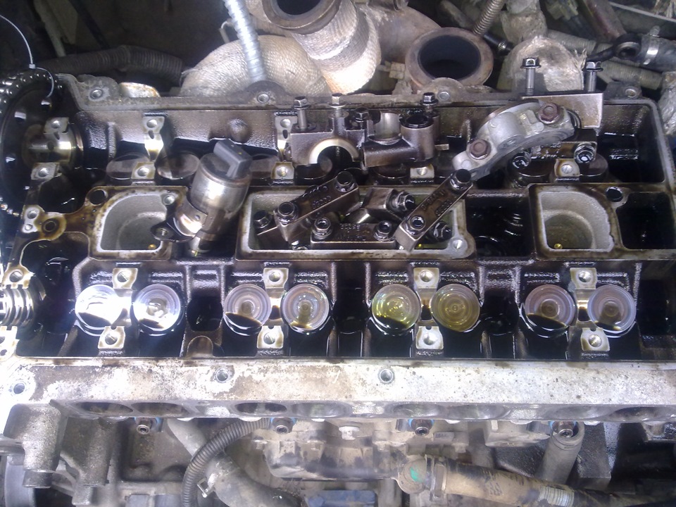

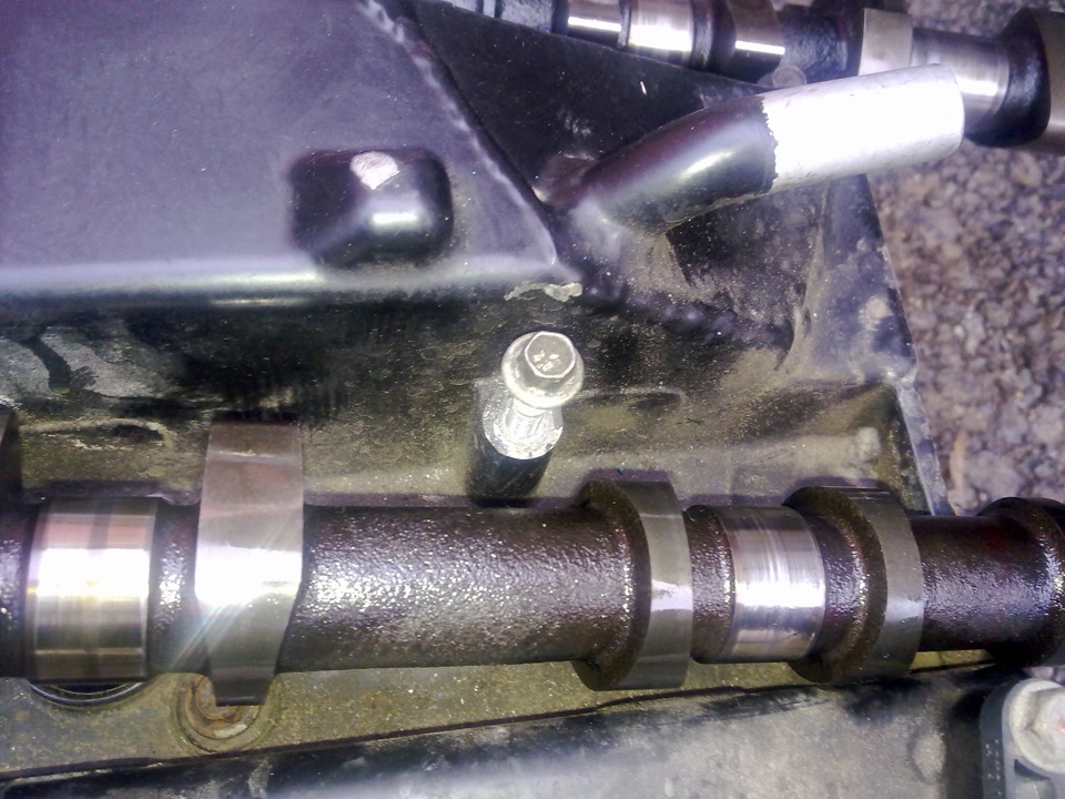

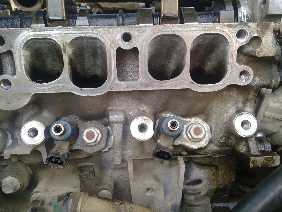

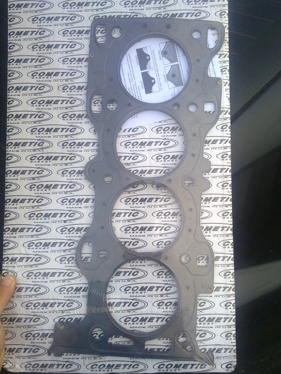

Начало разбора, думали, что прокладку продуло)
собирайся Вадик и побеждай)

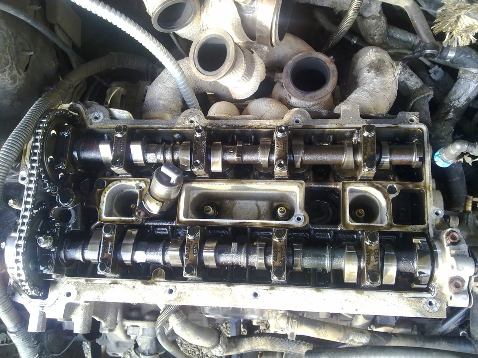

Мне кажется фрезой не стоит, просто притереть на плите, будет точнее и нежнее, Я так делал год назад почти в точно такой ситуации.
g-a.d-cd.net/ea2b4e4s-960.jpg
Недоход поршней уже промерили? Степень сжатия рассчитали? ) а если еще сядут блок на выброс?
не должны сесть, проверим до сборки это дело. Смотря как и насколько.Там ща с.ж. вырастет на 0.2единицы максимум, а то и меньше. Замерим при сборке реальную.
Планируешь перегильзовывать или блок точить?
фрезой пройтись хотим
