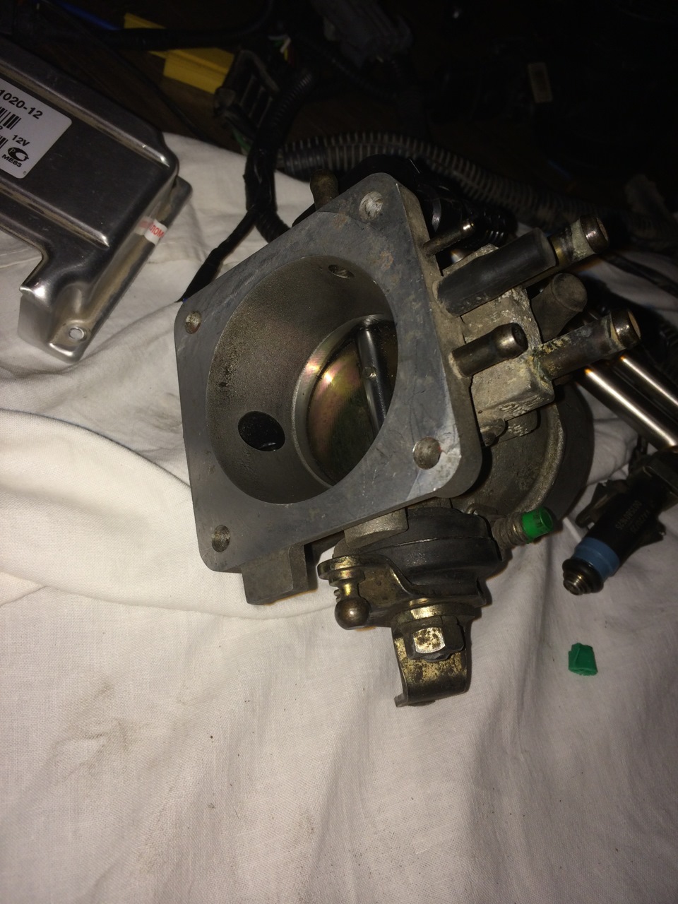

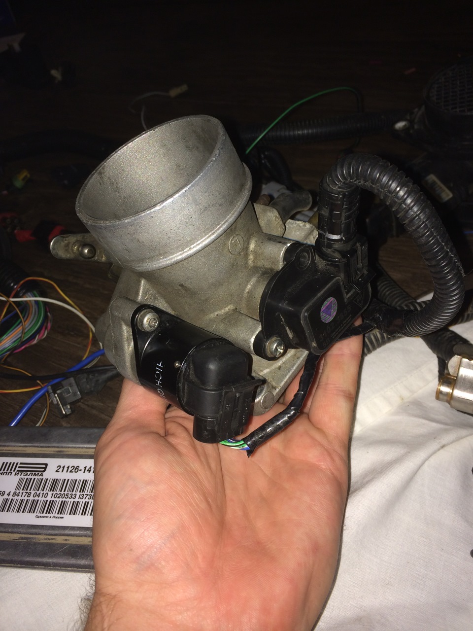

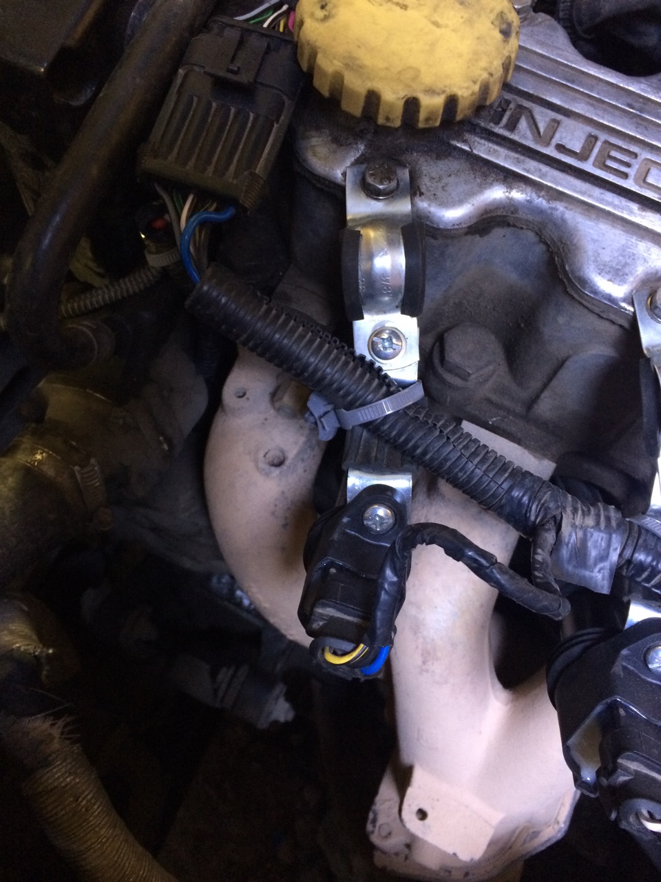

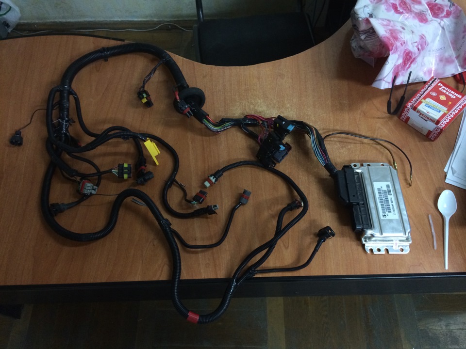

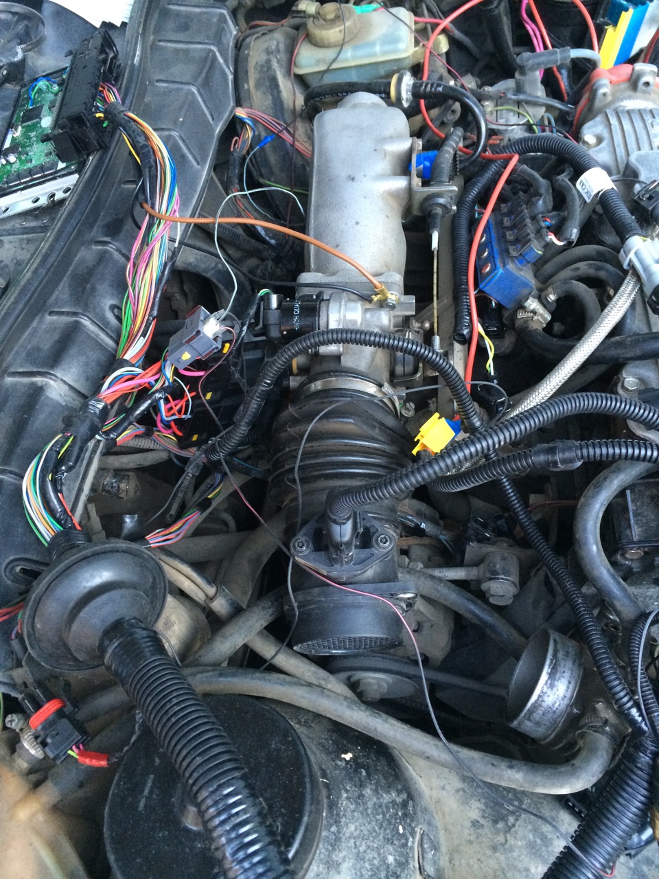

Вот все же решился попробовать езду на январе, а точнее на переделанном блоке M73 от приоры 1,6 в январь 7,2+.
что я использовал :
1) дроссельный узел от деу эсперо 2,0 с ее датчиками (1500р)
2) Эбу производства ителма с проодкой (3500р)
3) 4 катушки от приоры (750р-шт)
4) ДМРВ приоры (1000)
5) датчк температуры охлаждайки (100р)
6) ДПКВ — оставил родной в блоке
датчик детонации + наклона дороги + положения распредвала — пока не ставил
Много расписывать пока лень, но пока кое счего начну.

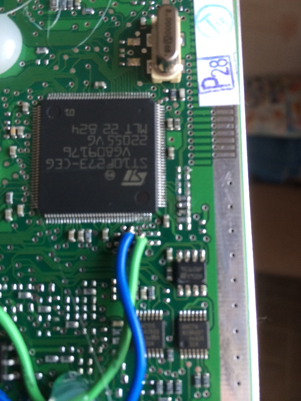

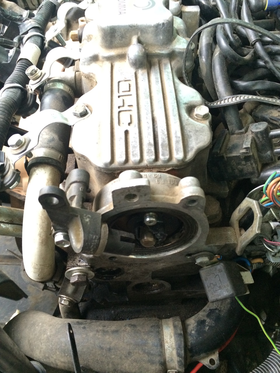

После прочтения кучи информации в интернете приступил к работе, подключение всех приблуд заняло около 6 часов, Эбу прикрепился как родной, да и коса пролезла легко и ее хватает .
на родном ДПКВ пуск вроде нормальный прошел --- НО НЕ УВЕРЕН ЧТО мертвая точка соответствует 20 зубу на реперном диске в моторе, количество вроде 60-2 как и на ВАЗе.

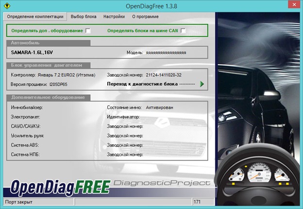

Ну тем нем немение после удаления ИММО путем залики в эбу чистого епрома, ввто завелось и хочу отметить холотой ровный и двигатель робит на звук совсем иначе.
Прошивки найти не смог пока, а покупать не зная подойдет она или нет не охота, по этому залил I226 вроде для 8 клапанов без хола и лямды.Едет на первой передаче резво, но вот при включении 2й тупит и тяга пропадает…

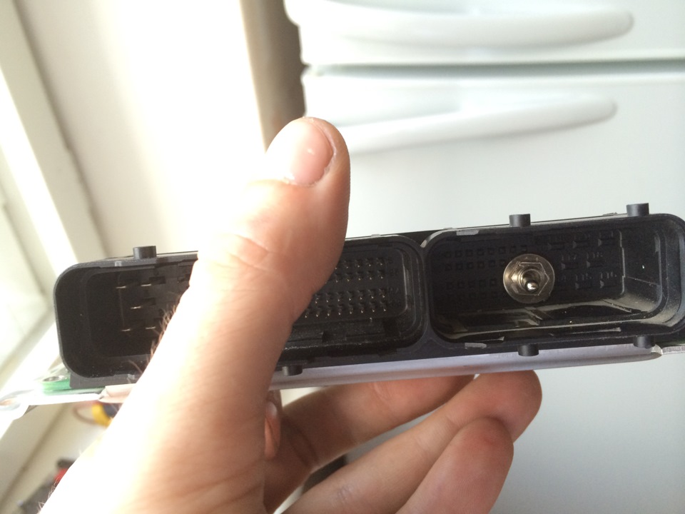

1) запуск проги
2) обесточил эбу (выкл зажигание и вынул основной предохранитель)
3) откл катушки (доварят могут сгореть)
4) вкл зажигание
5) вставил предохранитель основного питания для ЭБУ
6) в проге кнопку установить связь (если не установилась то не вык зажигания вытянуть предохранитель и вставить назад, и опять нажать установить связь)
7) выбор прошивки и шить
8) если все удачно то выкл зажигание, переключить тумблер(в моем случае)
9) вкл зажигание и если насос зажужжал то радуемся и пробуем покататься
прошиваем 72+
Переделка ЭБУ M73 в Январь-7.2
ПО прошивке блока я72+ резистор если не перемкнуть обратно на место, пишут что блоку хана — это не так Я 100 раз по незнанке оставлял и прошивки ни те лил, все работает и не перегорело …

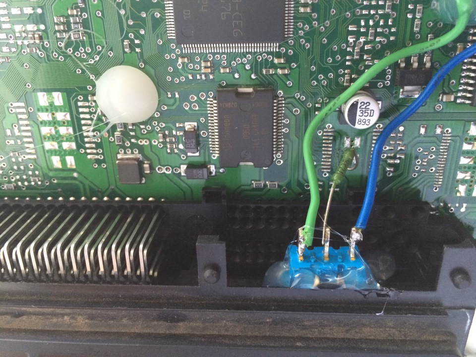

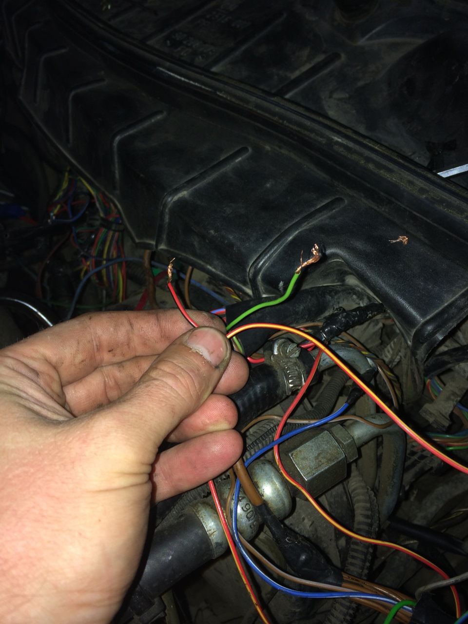

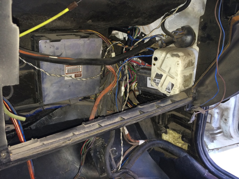

Проблема возникла при подключении АКПП и пока я ее не решил . а проблемма такая до 100км пока не включается блокировка гидротрансформатора все хорошо, а после 105км включается аварийный режим . в отсеке 3 провода
1) зеленый — число оборотов двигателя (крепил к сигналу на тахометр сразу в аварию уходит, но если оставить чисто его а тахометр отрубить то в аварию уходит после 4500 оборотов, предполагаю что эбу приоры дает 5 вольт сигнал а нужно 12в )
2) красный с черной полосой — меряет степень открытия заслонки дросселя с эбу а не с самой заслонки (побывал крепил к самой заслонке ни чего не вышло все равно шибока коробки и появляется ошибка двигла)
3) желтый с красной полосой --- корректировка угла опережения зажигания (куда крепить не знаю, но без него сразу ошибка по этому примандячил на 12в после зажигания (можно и к 5в))
Ошибки скрепкой на АКПП 75, 76, 31
И когда машина нагреется то при остановке к примеру на светофоре завышает обороты (видимо думает что глохнет) до 1500 — что тоже раздражает, но думаю что нужна корректировка прошивки или провод красный с черной полосой с АКПП на реле кондея закинуть
ЕСЛИ ЕСТЬ СОВЕТЫ буду признателен, а то до 100 стремно ездить да и на светофоре нетралку включать чтоб обороты устаканились.
ТЕСТЫ для АКПП, подключив родной эбу и имитировал ему заведенный движек (для 2х эбу в одних условиях)и вот что получил:
1) зеленый — дает действительно выше 5в, а именно 10,23в и долевольты прыгают на холостом, а при подключении тахометра что к приоровскому (который кажет 2,3в) что к МОТРОНИКУ тахометр кажет как ни вчем не бывало и обороты одинаковы (провода не переплетены в один — работа не зависима для каждого эбу)
2) красный с черной полосой — показания такие (если не заведен то показания не меняются)
а) вкл зажигание(не заведен) --- 11,36в
б) заведен открытие 0% --- 0,89в
в) заведен открытие 30% --- 2,42в
г) заведен открытие 50% --- 5в
д) заведен открытие 80% --- 7,5в
е) заведен открытие 100% --- 11,36в
3) желтый с красной полосой на него падает 4,9в --- и вроде вообще не меняется
На шаг к завершению по подключению АКПП•
Итак пришел к выводу что эту АКПП можно подключить к любому авто и для связи нужно подключить всего 3 провода:
И так зеленый подключаем к сигналу тахометра, причем не важно 12вольт там или 5 все робит на обоих токах
Желтому нужно подключение 5 вольт, но я и 12вольтам борт сети его врубал тоже работает, но в процессе нужно придумать куда его пихнуть чтоб он зажигание мог корректировать
А вот красный пока загадка ( тот который сигнал с заслонки получает но не 5 вольт), но я его пока через старый эбу пропустил и сказал старому чтобы он показания брал как и новый с ДПЗ ВАЗовской и пока все скоростя работают и более того машина щас едет также как и до переделки на январь 72+, единственная пока проблемма это завышение оборотов при остановке на светофоре в положении D, но холостые просто сказка )))
Да еще нечайно сигнальный провод заслонки куда-то не туда замкнул и в процессе езды выше первой скорости не было, а соответственно сделаю вывод что именно показания с заслонки влияют на время включения скор острей )))

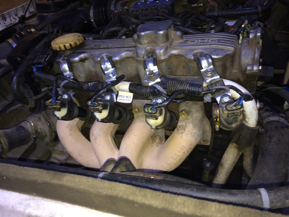

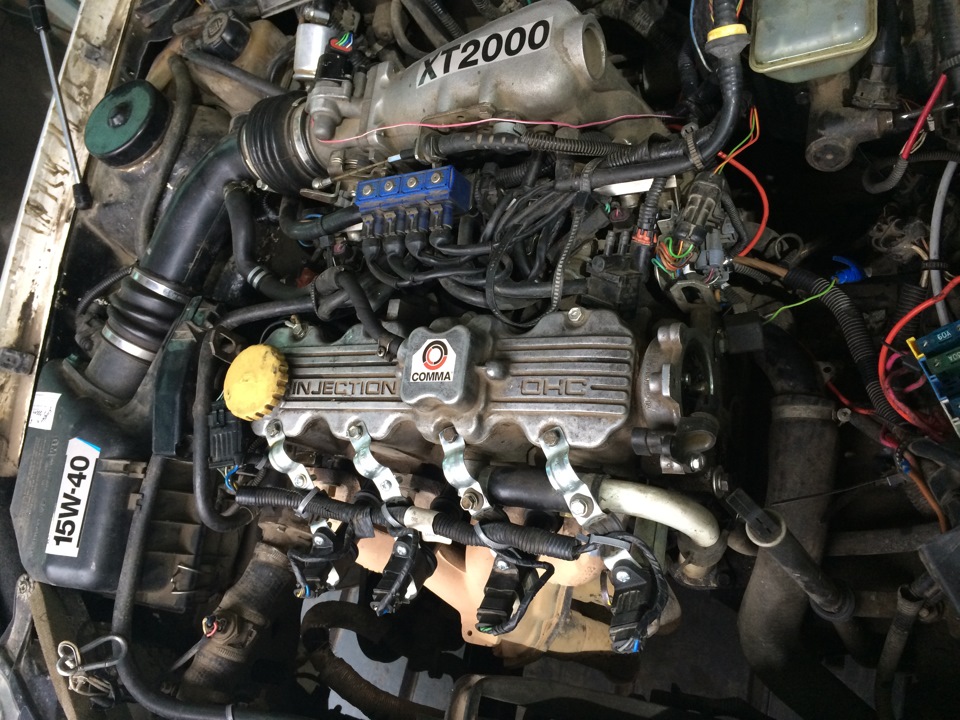

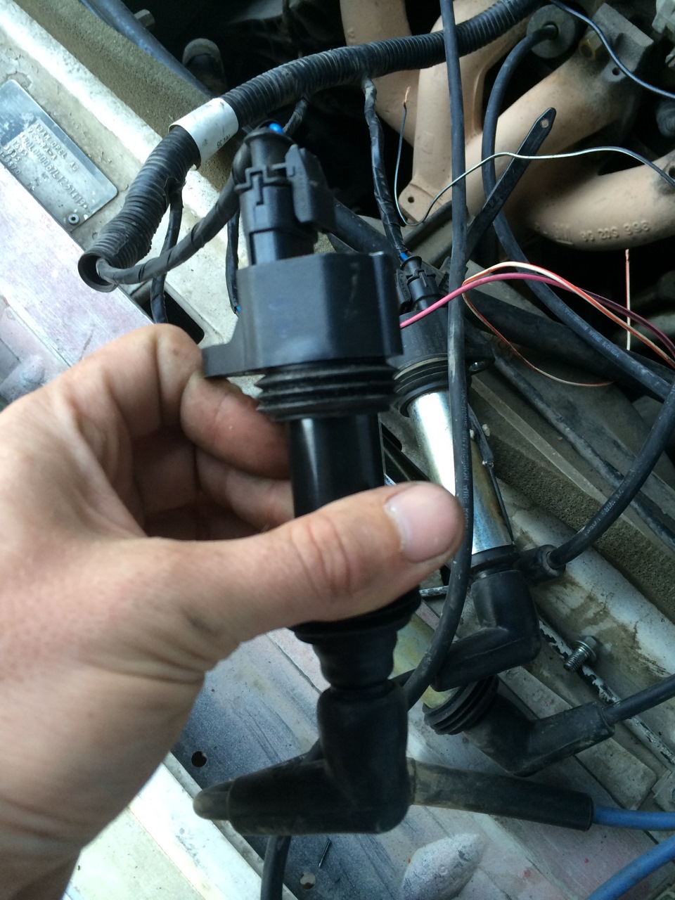

Выкинул бронепровода и напрямую одел катушки на свечи, теперь думаю как правильно заделать датчик ФАЗ
для фазированного впрыска …
(проехал уже 1500км и ничего не сгорело )) …)
