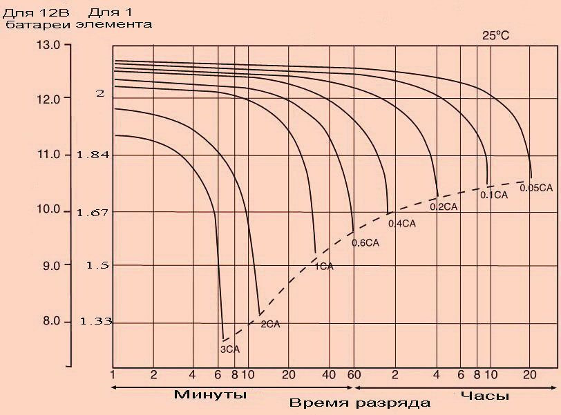

Здравствуйте. В разных источниках разная, и порой противоречивая информация о минимально допустимом напряжении разряда при КТЦ. 12,6В — в доп. описании к Вымпел 55, 12.3В — утверждает один ресурс, 11,0В — утверждаете вы, 11,6 — ещё где-то вычитал. Есть где-то информация на 100% объективная, основанная на науке?
Добрый день!
Не знаю насчет 100%, но более-менее объективную информацию можно вытащить из графиков разряда свинцово-кислотных АКБ.
Эту картинку здесь уже приводили, но я повторю.
1) Из нее видно, что если разряжать полностью заряженную АКБ 20-часовым током (0,05С) в течение 10 часов, то напряжение на клеммах упадет до 12,1V. Точнее, если посчитать пиксели, то до 12,065V. Но округлим до 12,1V.
И это напряжение будет соответствовать половинной емкости.
А поскольку АКБ типа Ca-Ca не рекомендуют разряжать ниже 12V (почему, — никто не рассказывает; возможно, сын ошибок трудных)), то разряжаем до 12,1 и слитую емкость умножаем на 2, чтобы получить полную емкость.
2) Кто-то написал, что по графику, разряжать надо батарею, заряженную до 12,7V. Это не так.
На графиках ось времени начинается не с нуля, а с 1 минуты. Действительно, в течение минуты-двух напряжение падает от начального (напряжение после отстоя) до напряжения, с которого начинается график, соответствующий току разряда.
3) Графики сделаны при разряде постоянным током. Это предполагает использование электронной нагрузки.
Но чтобы разрядить до 12,1 можно использовать и лампочку, обеспечивающую ток близкий к С/20.
Просто в этом случае вы не сможете более-менее точно посчитать емкость, но сможете провести сравнительный анализ.
Например, если первый разряд током С/20 до 12,1 длился 4 часа, а второй — 4 часа 30 минут, то во-первых, налицо прогресс, а во-вторых, реальная емкость АКБ увеличилась на 10-12%. Что хорошо и можно продолжать.
4) Если решите разориться на электронную нагрузку, то покупайте ту, которая обеспечивает 4-х проводное подключение.
Удачи!

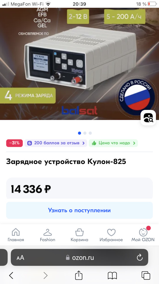

Лампочки — это "шляпа" прошлого века.Сейчас есть очень достойные ЗУ, которые и делают КТЦ и заряжают импульсами.
Например? Название импульсного ЗУ с возможностью проведения КТЦ.
Кулон 825
Нихрена себе зарядное в 14,5 килорублей! Проще вымпел 57 купить с регулировкой по току и напряжению и КТЦ самому делать, предварительно рассчитав требуемую мощность нагрузки по емкости аккумулятора.
А что ты хотел?Бери сварочный аппарат (трансформаторный) за пару рублей и жахай.Есть Комета от 36р. до 100р.Есть Пандора от 46р. до 55р.Есть голландский Виктрон от 20р.до 60р.Эти аппараты делают вещи. А Вымпелок 57 просто заряжает, и то для тех, кто понимает процесс заряда.Так что Кулончик 825-830, Бережок — это уже "бюджетные" импульсные ЗУ.Всё относительно в этом мире.
Не тебе меня учить, умник! Я по образованию инженер-электрик с опытом работы — вся жизнь. А ты перед незнакомыми людьми пальцы гнуть начинаещь. Для личного пользования, а не для профессионального, брать в том числе и твой кулончик за 14500₽, это надо быть полным идиотом! И я с тобой не бухал, что ты мне тыкаешь, так если что.
Сасай фалафугу, донный.Конец связи
А ты уже отсосал, петушара дырявая?! Вот у тебя дно и пробило! 🤣🤣🤣🤣🤣🤣 Отдыхай, петух!

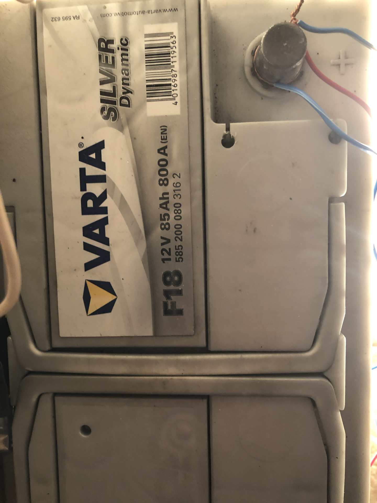

Он окупил себя как только бесплатный мусор в виде агм от Мерседес с паспортной ёмкостью 92ач восстановился с 30 ач до 89 за 2 недели ктц и зарядов малыми токами. Ну по крайней мере для меня и моих задач)
Мне это вообще ни о чем не говорит! SOH какой? Я в легкую точно так же AGM восстанавливаю и Вымпелом. У меня не одна машина, все Крузаки и два Лексуса. И у меня везде стоят Варта AGM 92Ah, CCA 850 (те же Мерседес, БМВ и и.д.). Все это Варта.
Тестер ещё не покупал, просто померил ёмкость слитую. Да, абсолютно прав, это Варта

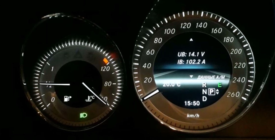

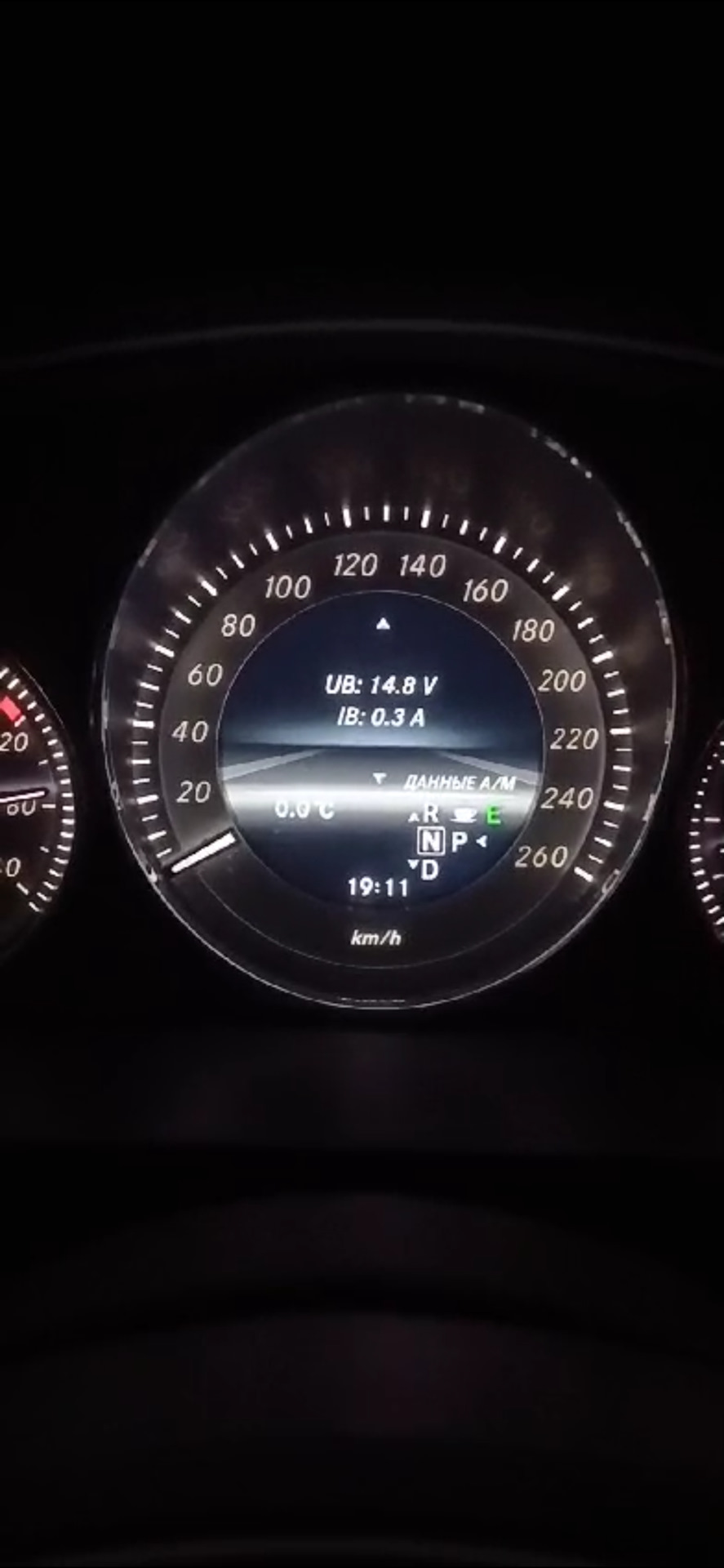

Блин почему все пишут про тепличные варианты зарядки? Народ вы поймите, нет на автомобиле контроля тока, там только напряжение, и если Вы высадили аккум, а потом завили тачку, то гена лупанёт туда сколько есть у него дури, а это 60-100А в лёгкую, какие нахер 10% от ёмкости. И такой ток может херачить на уккум очень долго (зависит от степени разряда и ёмкости аккума)
Да и после такого акум сильно теряет свойства свои. Тут рассказывается про КТЦ а не просто зарядку акб. Генератор выдаёт столько сколько просят и сколько может выдать… Короче большой ток это плохо для обычного акб точно. Если у тебя не титанант, литий или какие-то основные акб.
Так это всегда так, если машина долго стоит, если слушали музыку долго на заглушенной, фары не выключили и т.д.
alexpe18
Откуда там 60-100А ? … при 14V зарядного напряжения столько Амперов не будет. Сетевые зарядники выдают до 16V ☝️(!) для поднятия плотности _ тут уже обязательно надо ограничивать ток зарядки (!), чтоб НЕ всеипел аккум и не перегрелся .
А раньше "Гены" были "умнее", однако )) … Столько амперов не херачили 😝, плавнее заряжали. )). На "тазах" до сих пор вон, еле-еле заояжают 😜
Так попробуйте, разрядите аккум, а потом дайте сразу 14.4 или 14.7В без ограничения по току, как на авто, машина не умеет ограничивать ток, если будет ограничивать, то аккум вообще не зарядится, для примера Вам пик по току
Есть предохранители, проводка (сечение проводника Гена-Аккум ☝️), контакты … Электроника в современных авто, но там уже другие технологии акб
на фото современный авто)), если бы тачки контролировали ток или не так сказать надо, если бы задача стояла продлить жизнь аккума, то они бы заряжали ограничивая ток, а без снижения напряжения этого ни как не сделать, но я этого не вижу. Хоть сколько проверял, и высаживал аккум, после старта движка напряжение сразу лупило 14.4 -14.7 в зависимости от температуры конечно. Если бы был контроль тока, то напряжение был плавно росло, но этого нет. Моя старая Сузучка также лупила, как то заводил тачку в гараже (-35 было), был куплен новый аккум, он был тёплый с магазина, тачка упорно не заводилась, в итоге уже высадил и новый аккум, подключил зарядку СССР параллельно, она могла выдать 7А. Так вот в итоге когда тачка завелась, напряжение гена давил 14.8В ток хз какой, но на зарадке стрелка стояла на 7А, после таких экзекуций аккум долго не прожил, видимо ему хорошо досталось.
Все они умеют. В любом авто есть реле напряжения или схема управления напряжением генератора. Воткните в прикуриватель вольтметр и увидите
Если бы был контроль тока, нет даже не так, если бы стояла задача заряжать аккумулятор по науке т.е. 10% от ёмкости, то мы бы увидели совсем другое напряжение в бортовой сети авто, мы бы видели плавный рост напряжения, а по факту мы видим сразу 14.4 до 15В в зависимости от температуры или от настроек реле регулятора или мозгов авто. По уму для аккума питание авто было бы разделено, отдельно на аккум и отдельно на остальные потребители, но это сложно и дорого, да и в таком случае, аккму не хватит времени чтобы зарядится. Поездки короткие. В машинах стоит зарядка усб в прикуривателе напряжение бортовой сети совпадает с тем, что на приборке, только зачем мне напряжение если речь о токе. Гены на авто стоят от 50 до 200А, а ток зависит от потребителей, если авто умеет отключать нагрузку, чтобы не сгорел гена то он отключит. Задача гены выдать напряжение, а какой там ток ему пофиг — главное чтобы не больше его возможностей. Контроль тока есть только у электричек. Фото тока прилагается, у Вас по идее тоже бортовой ПК должен уметь измерять ток, машина вроде современная
Откуда у вас мнение про 10% ток заряда современного аккумулятора порядка 20-50 ампер. Это 50-100%. Если аккумулятор сильно разряжен, то напряжение снижается для снижения тока до уровня 30 ампер. Может дать и 13 вольт, а не 14,4. Если 14,4 значит аккумулятор не сильно разряжен.
Во всех инструкциях к заряду акб рекомендуемый ток составляет 10% от ёмкости, т.е. для 80ки это 8А, если бы система электроснабжения автомобиля придерживалась этого правила, то мы бы видели плавный рост напряжения бортовой сети. Однако этого нет, при старте мы почти сразу видим рост напряжения в зависимости от температуры до 14.8в на умных тачках мы ещё можем мониторить и текущий ток. Который ограничен только возможностями гены. Падение напряжения в исправной системе зависит только от настроек бк. В основном привязка идёт к температуре, в умных системах учитывается и ток текущий на акб. К примеру на Сузучке, Карине Е стоит обычный регулятор напряжения у которого есть только привязка к температуре, это приводит к тому, что идёт снижение напряжения бортовой сети до 13в иногда и менее при отрицательный температуре. Примерно это выглядит так, мы приходим к тачке на улице -30, заводим допустим с 3 попытки, после запуска напряжение в зависимости от настроек прыгает до 14.8-16в. Затем по мере прогрева подкапотного пространства и следовательно генератора, напряжения падает ниже 14в, что в условиях зимы критично. В умных системах термокомпенсация идёт с учётом внешнего датчика температуры и соответственно такого там нет. Это на при мере Мерса, если температура за бортом имеет отрицательный знак то напряжение бортовой сети всегда выше 14.5в, как только становится тепло к примеру +35, то через некоторое время после поездки напряжения падает до 12.5в, но переодически и кратковременно поднимается до 14.5в. Это всё из моих наблюдений, за 4 автомобилями. На фото напряжение и ток свеже заряженного акб, как видно напряжение 14.8в никто ничего не снижает, потому как температура нулевая

Напряжение аккумулятора падало до 11,5в. Корейский необслуживаемый, 85ач. 2 года работы, и думал хана, зиму не выдержит. Купил на алике зарядник, специальный, чтоб продлить жизнь аккумулятору. Разрядил, затем зарядил в режиме импульсной зарядки (режим repair). Провел процедуру 3 раза. Сейчас держит 12-12,3в. Но многое узнал из вашей статьи. Спасибо. Подпись!
12-12.3 это низкое напряжение. У заряженного должно быть 12.7.
Да. Сейчас раскачал до 12,7 — 12,5 держит. Было хуже. Видимо ёмкость потеряна была. Однажды газовая форсунка накрылась и жена завести пыталась и подсадила сильно. На бензе не додумалась перейти. И так на подсаженом ездила. Теперь восстанавливаю.

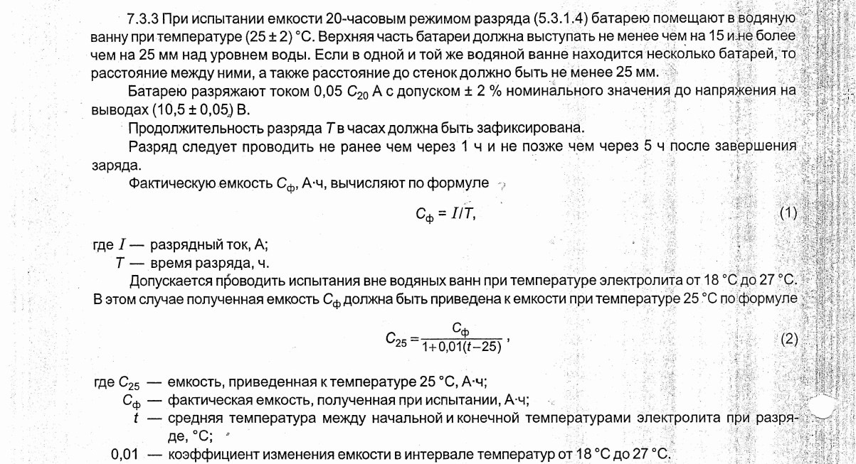

Может кому пригодится. Испытание на номинальную емкость военных АКБ
так это может быть для сурьмянистых батарей без добавок кальция… а вот что с кальциевыми делать ? до каких пределов разряжать ?
Разряжать нужно током 10% от емкости и следить за напряжением при нагрузке. Отключать нагрузку при достижении напряжения 10.4 -10.5 вольт. После отключения нагрузки напряжение подрастет примерно до 11.4 вольт, это нормально.

Окончание КТЦ — не уловил каким должно быть конечное напряжение?
У разных АКБ разное. Если обычный винцово кислотный можно и до 10 потом на заряд сразу
Ну так пишите. Многозначительный ответ, НАШЕ ВСЁ!
Так напише конкретно что у вас за тип АКБ, марка, ёмкость. Там будет более понятно что ответить.)) Пока могу только в общих чертах.
КТЦ какой нагрузкой делать и нижняя граница по V?
Это походу кальциевый АКБ СА/СА. Они не любят сильный разряд.
Минимальное напряжение 11-11,2 V. Ток разряда 8-9А
походу да! без реостата какую мощность лампочками набирать?
Надо рассчитать… Мощность постоянного тока P = I * U
Среднее напряжение приемно 12 вольт.
Следовательно 12*8 = 96ватт
Около 100-110 ватт. т.е. два лапочки 50 или 55 ватт
