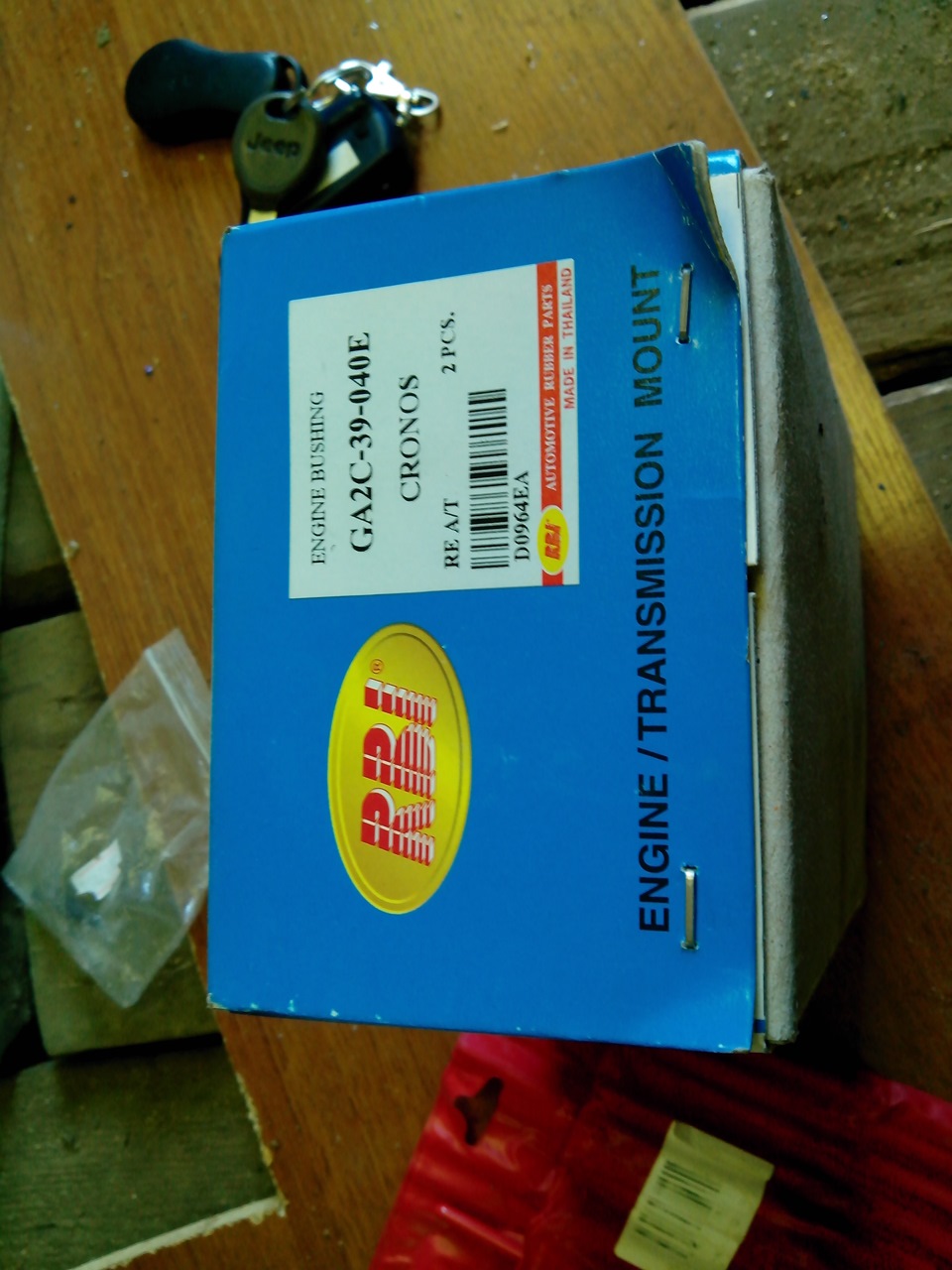

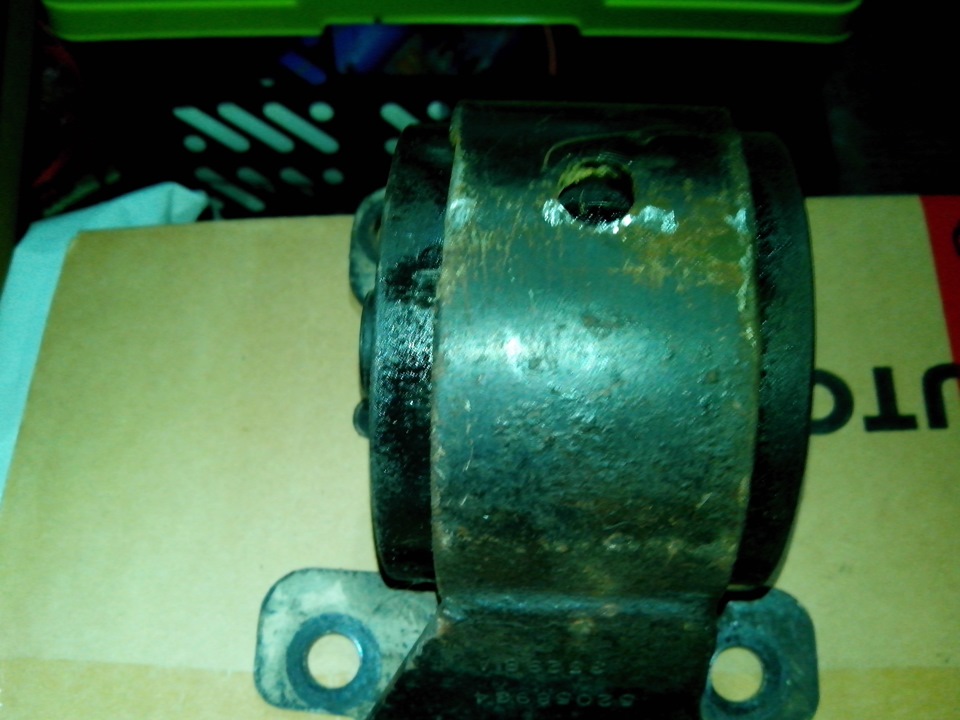

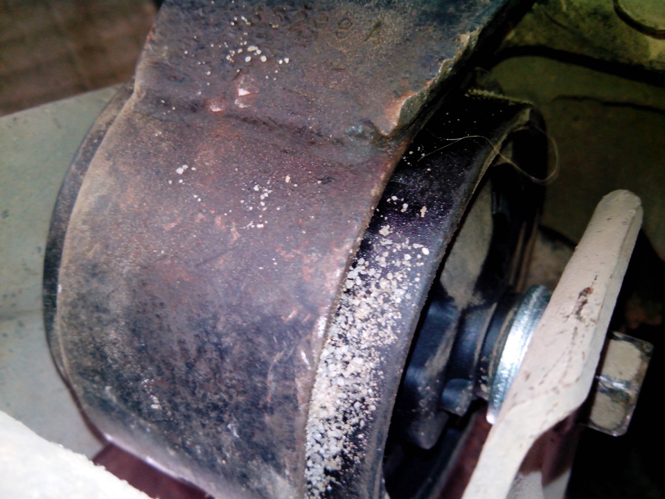

процесс ничем не удивителен, за исключением того, что был найден сменный сайлентблок, ценой всего 500 р. Сел замечательно. Слегка не подошëл по ширине, но проблему решили шайбы.
попробую на 4.7 внедрить, интересно подойдёт нет
Там диаметры сайлентов одинаковые. Кстати пока жив.
Сайлен блок от какой подошёл от чего?
На последней фотке партнамбер не катит?
все что брал из RBI на предыдущую тойоту, долго не ходило
Недолго ходит за 500 р мне как то больше импанирует, нежели недолго ходит за 2000 р и намного более приятно, чем 6000 р за мопар.

Как по ощущениям? Не потрясывает?
:-D как я езжу, будь там чушка железная, ничего б не поменялось
Мне в принципе пофиг как ты ездишь. :)Ты скажи, на стоячей авто при включенном "D" вибрация в салоне не ощущается на ХХ?
как я езжу — это основопологающее всех трясок, вибраций и ударов. а пока стою, ничего не шалохается.
А на 4,0 подушка а АКПП крепится? У меня к раздатке…
у всех к коробкам
А, к картеру коробки подушка, получается, крепится.
у раздаток нет приливов для подушек, только к коробке в районе жопы. Спецом мануал открыл и глянул
Да, я тоже в онлайн каталог заглянул. Хрень называется картер АКПП.
проще говоря корпус :-D
