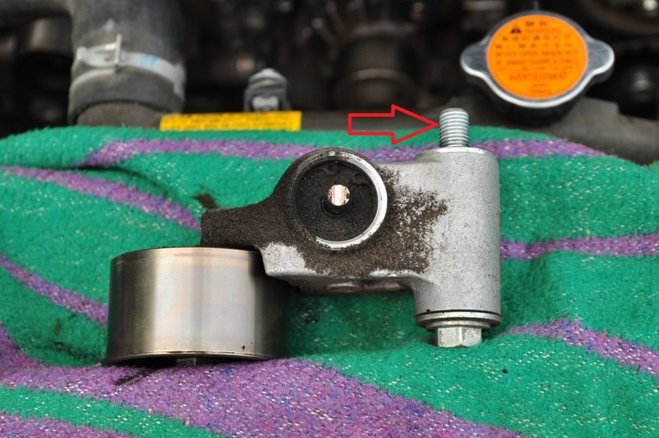

Далее снял натяжной ролик 2.
Ролик на замену, весь в потеках. Но работал нормально, без люфтов.

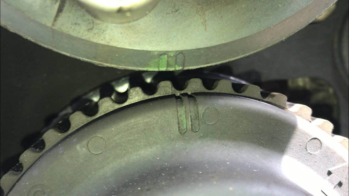

Далее берем новый ремень и очень долго его крутим, пытаясь понять где центральная метка. На других ремнях она прерывистая, а тут все сплошные.
Разобрался. Установил центр и правые валы.(лево и право по ходу машины). Проверил установку меток правых валов.

Далее установил натяжной ролик. Он зачекован, чеку не срывать до конца установки.

Далее 50 раз проверил совпадение всех меток.
Провернул двигатель в ручную много раз, прислушиваясь к звукам. Металических звуков не было.

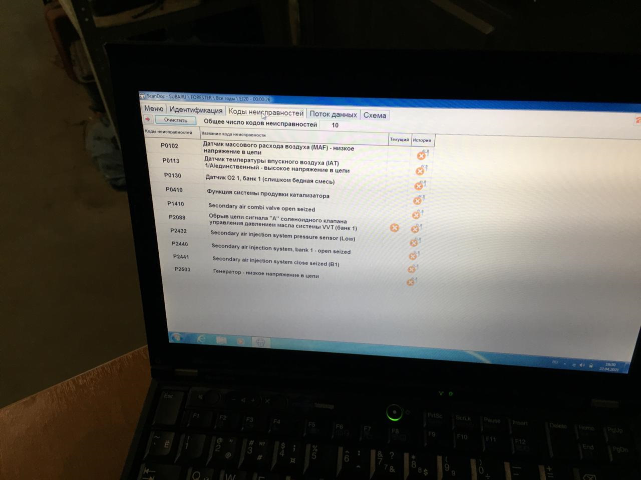

Добрый день. А подскажите, что делать если горит чек и мигает круиз. На диагностике выдает вот такие ошибки
Добрый. Ответил в личку.

В начале, описание демонтажа вентиляторов. Блин, у меня на правых валах отметки между собой на пол зуба не совпадают, как такое может быть?!
Вчера менял грм на новом движке. На правых валах так же не сходиться на ползуба. Хз. Движок работает. Может там метки стоят сделанные краской? У меня так было.
Хз, штамп метки
А на старом ремне так же было или не смотрел?
Это на старом фото, поставил новый — тоже самое

У Вас на фото присутствует фиксатор резьбы, да и на снятом натяжном ролике, на болте видно его следы. В связи с этим есть два вопроса, если можно. Это первая замена ГРМ и на болте натяжного ролика следы заводского использования фиксатора резьбы? Применяли фиксатор резьбы при установке роликов ГРМ?
Спасибо!
Приветствую.
Да, у меня это была первая замена ремня.
Да, судя по следам это фиксатор. Ролик и ремень от Субару.
Да, применяю. Но не в таких количествах.

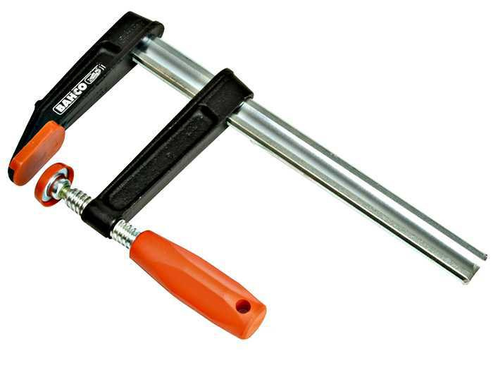

А что будет, если ошибся и выдернул чеку с натяжного ролика? Можно ли его потом переустановить, и если да, то какие понадобятся подручные средства?
Можно. Ролик сначала снимается. Далее вам нужна любая струбцина или тиски. Аккуратно сжимаем и вставляем чеку на место. Струбцины напоимер как на фото. Лежит у меня в инструментах. Применяемость разная, можно сжимать поршень тормозов, закреплять что либо и тд.
Можно чем-то заменить чеку, если утрачена?
Любой стальной проволокой ну или на крайняк цыганкой иглой.
