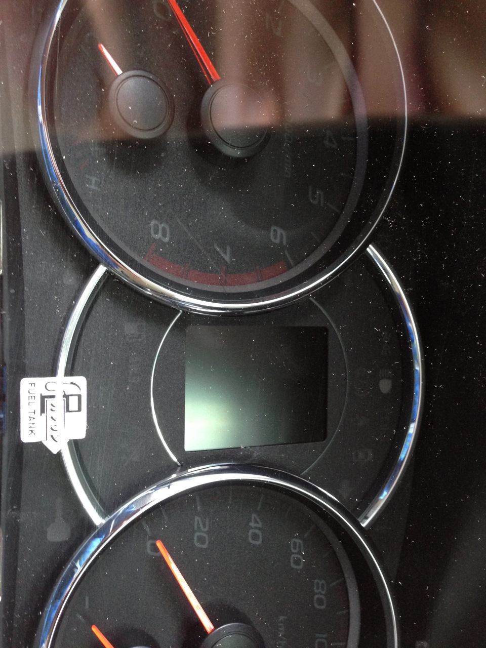

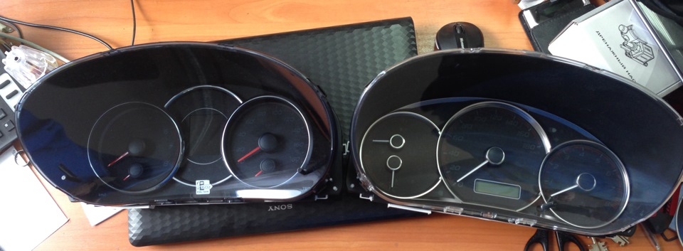

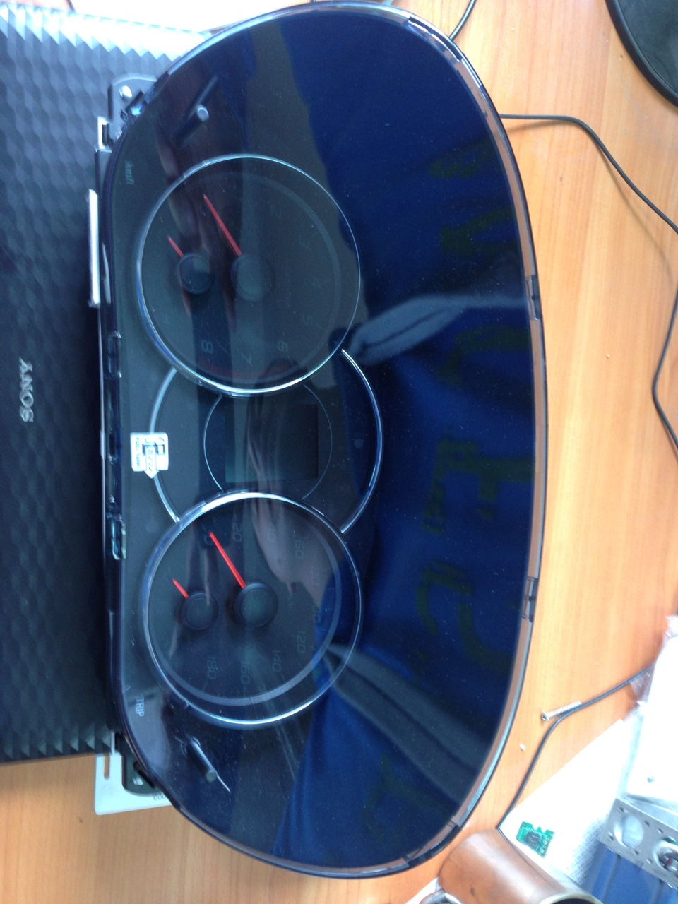

История моя началась очень давно:), хотел я себе купить оптитрон, но цены были заоблачными, за 5000 с трудом можно было найти, а так всё значительно дороже.
Собравшись с мыслями, решил заказать на injapan, там приборки не дорогие, от 50 долларов, но с доставкой выходило так же к 5000 рублей, а точнее сказать 4900 (+-60 рублей) c ghj, tujv 32000км, сделал заказ, оплатил, и в путь. И тут как на зло Andrewj-Vlad (за что ему огромное спасибо!) выставил на продажу тот оптитрон, о котором я давно мечтал, с дисплеем, но найти ни где не мог, сразу же оплатил ему деньги, и вот сегодня получил, кстати сказать из Японии посылка пришла значительно быстрее чем с Владивостока.
Оптитрон с дисплеем это просто была моя "мания", нигде найти не мог, была одна на дроме, но её быстро продали.
В общем обычную продаю цена 5000 руб, без барыжничества, могу предоставить все документы о покупке, из которых будет всё понятно по цене.
Попробовать ещё не успел ни один из них, сейчас пойду пробовать с дисплеем, об установке напишу чуть позже, надо будет прошивать менять пробег на родной, скорее всего съезжу к официалам.

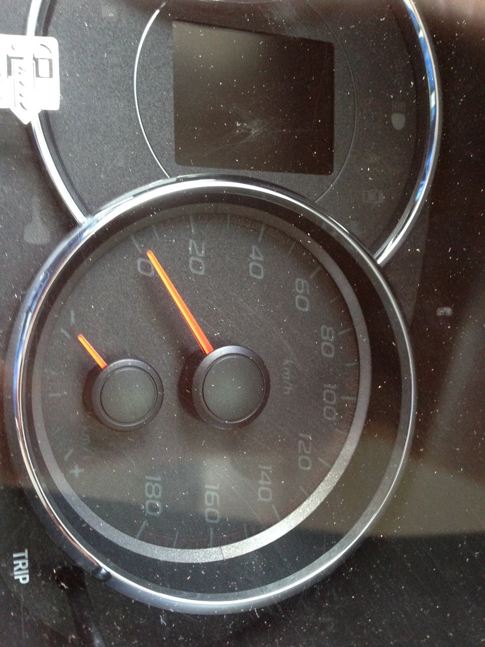

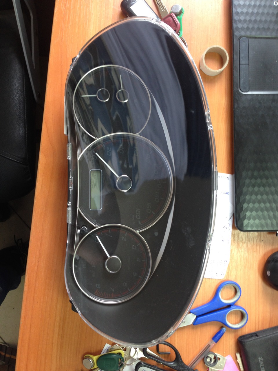

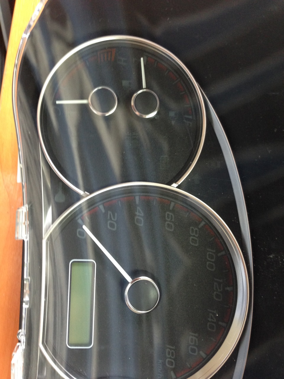

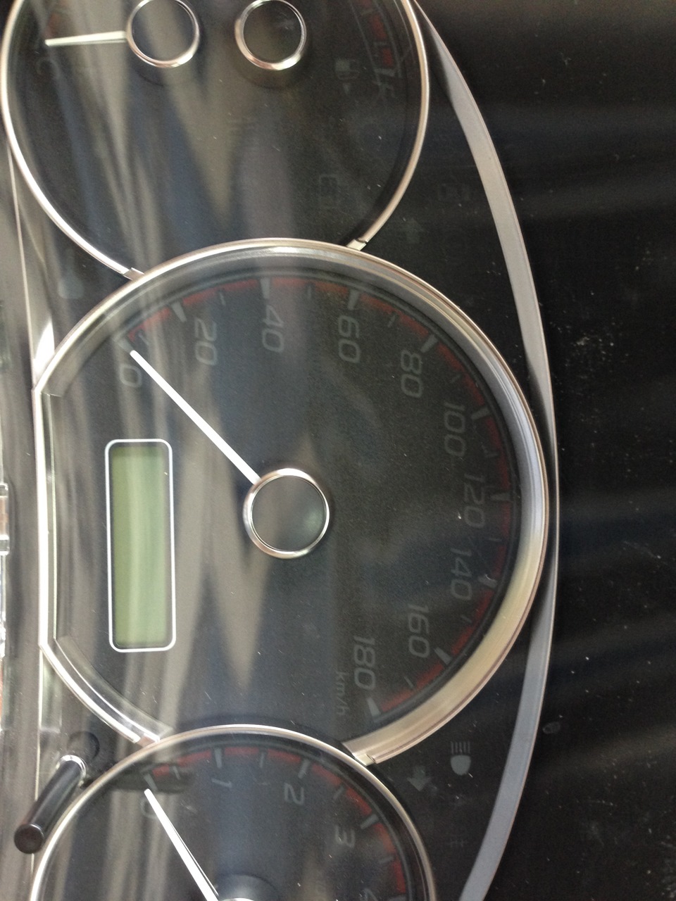

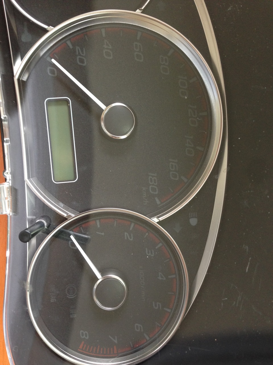

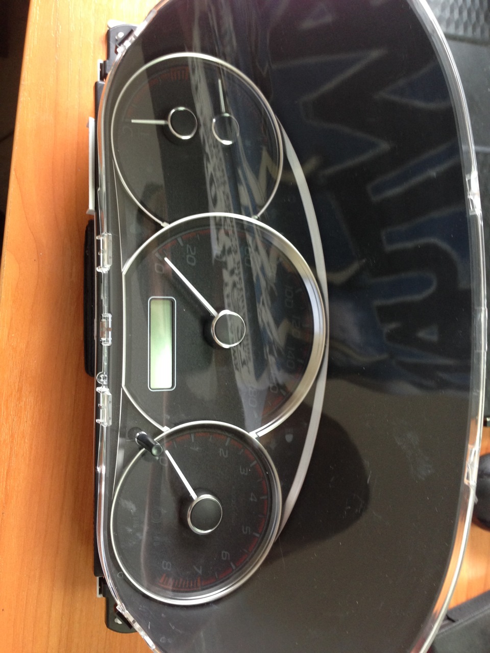

Теперь к обзору конструкции, смотрим по фото:
Видео, разные режимы, езда и т.д., всё отлично, только почему то горит в пол накала лампа АКБ, ну ничего, разберемся.

Добрый день! Может что-то пропустил… я так понял просто меняешь приборку, подключаешь к разъему и практически все работает? За исключением, опять же на сколько понял, лампы аккумулятора и возможно будет несовместим комп на приборке?
Привет! Да, прописать иммо и в путь, остальное детали.

про пол накала Если интересно резистор 100 ом между 20 и 22 ногой решит твою проблему.20 нога это датчик акб а 22(тут могу ошибится) +12 при вкл замке сам боролся с этой проблемой. купил приборку разобрал старую новую вызвонил схемы нашел) просто впаял на плате. не колхозил
Спасибо! Попробую сделать, ещё не разбирался с этой проблемой, очень полезная информация!

Ты не ошибаешься на счет сопротивления 100 ом между 20 и 22 ногой? 22 — это минус по схеме.
да действительно надо между 20 и 2 ногой 100 ом. 20 нога с генератора а 2я + 12в зажигания
Не 100 ом, а 1 кОм, прозвонил, впаял, всё работает:)
не у меня точно 100 ом проверял тоже по старой между 20 ногой и + есть 14 в? напряжения зарядки
Должен быть 1кОм, я проверял. Может быть ты используешь смд резистор с обозначением 102? (102 — 1 кОм)

У меня не завести машину если не прошить, там встроен иммобилайзер в панель

Прошивать наверное поеду сегодня к офф. Диллеру, цена прошивки 1500 р.

который на продажу оптитрон он с компом дружит? нашим или нет и имобилайзер работает если акому снять или надо будет родную панель ставить?
Прошивать любую приборку надо. На счет дружит ли он конкретно с твоим трипом, сказать не могу, т.к. не знаю, могу сказать что это за панель и какого года:
Название модели машины = Impreza
Модель =DBA-GH2
Год выпуска = 2011 г. май
Класс =1.5i-S
Корпус тип =5 дверь
Внешняя оболочка цвет (провод)= жемчуг (37J)
Внутреннее состояние цвет (провод)= черный (G30)
Двигатель =EL154JP3ME
Трансмиссия =TA1B8Q1AA
Пробег =33261 км
Модель No=GH2D51S

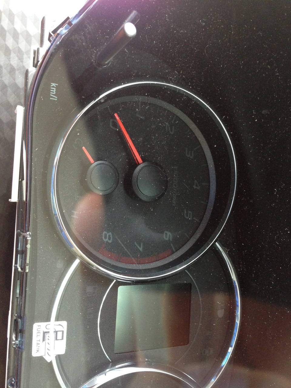

Обороты вроде как точно, отсечку проверить не успел, но холостые в норме, да и до 3-4 тысяч по ощущениям всё верно. Так же есть кнопка (на против ТРИП) написало km\l видимо что бы переключать режим работы с литр/100, на км/литр
трип работает?
Да, я даже видео заснял работы трипа, только режимов раньше было А и В, а сейчас только А
