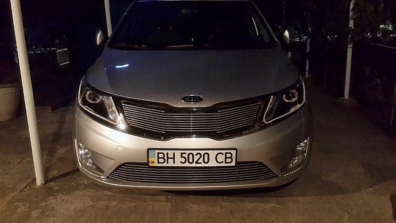

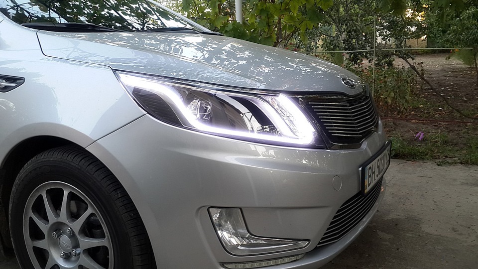

Долгожданная запись в бортовой о новых линзах…
По всем вопросам составляющих и комплектующих — смотреть запись «Подготовка к очередной модернизации головного освещения» www.drive2.ru/l/3270889/

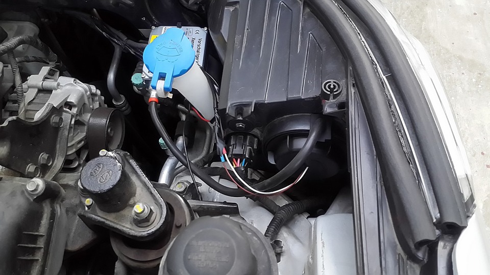

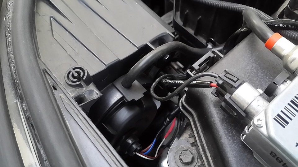

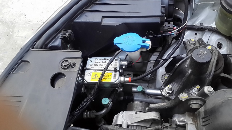

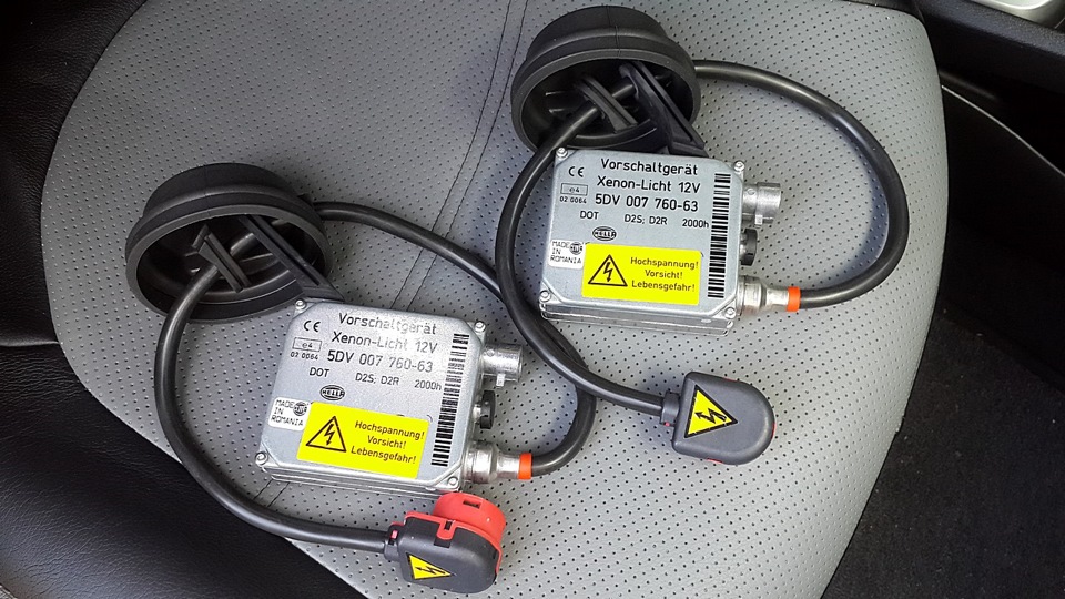

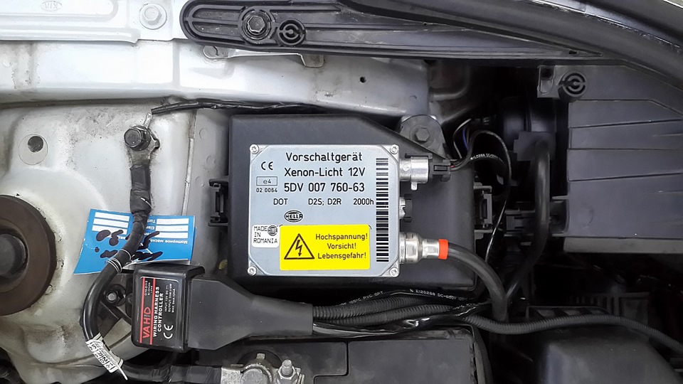

1. Ввиду недостаточного розжига оригинальных ламп Philips D2S 85122+ 35W 4300K текущие (китайские) блоки розжига решено было заменить на оригинальные Hella
Оригинальные (новые) блоки розжига Hella 5DV 007 760-63
Покупка в инет-магазине "Авто-лампа" avto-lampa.com.ua/
Цена за 1 блок – 900 грн. (~2400 руб.)

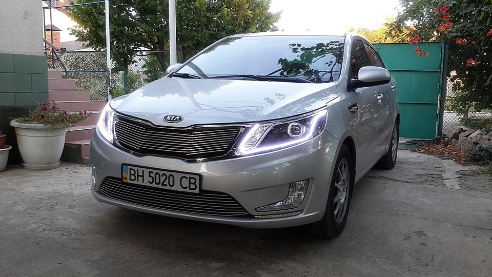

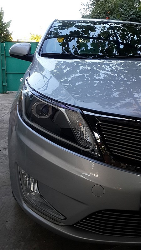

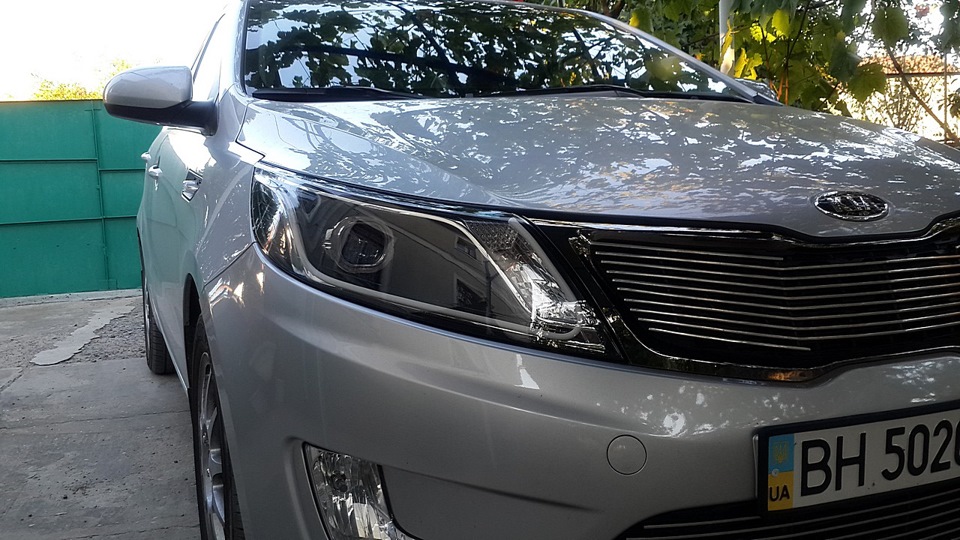

2. Ввиду того, что стекла фар снимались уже более 3 раз (появились микро-трещинки в следствии нагрев/остывание пластмассы) было решено приобрести комплект (новых) стекол для фар (левое+правое)
Ссылка на продавца (таобао) www.mistertao.com/beta/pages/item/20080682727.html

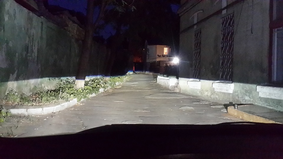

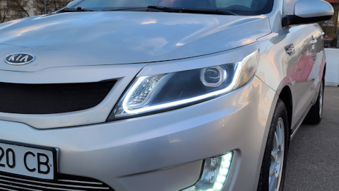

А теперь немного о впечатлениях:

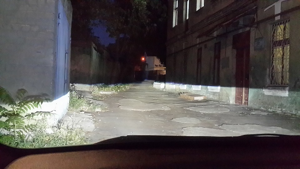

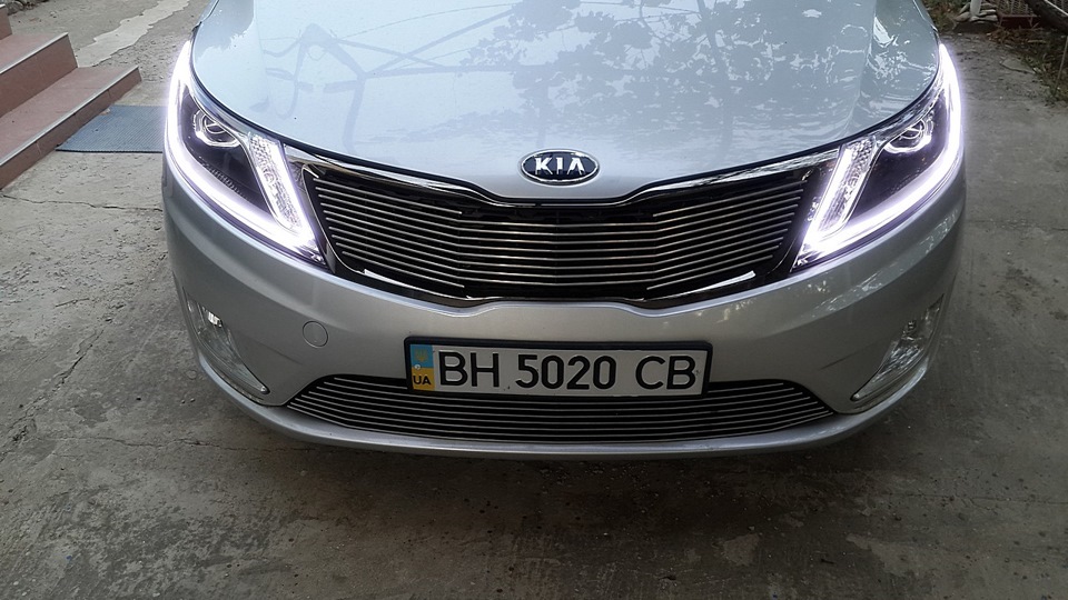

— Свет яркий, широкий и «стелиться» равномерно по дороге. Видимость отличная, обочина хорошо освещается…
— Из-за другого алгоритма розжига в блоках Hella свет теперь имеет более теплый оттенок с небольшой примесью холодного цвета (с китайскими блоками был наоборот — более холодный с теплым) К тому же, яркость самой лампы на оригинальных блоках на порядок выше и равномерней…
Розжиг ламп на блоках Hella происходит практически мгновенно, лишь спустя некоторые секунды выравнивается цветовая температура…
В общем, одни плюсы – невзирая на достаточно высокую цену блоков)

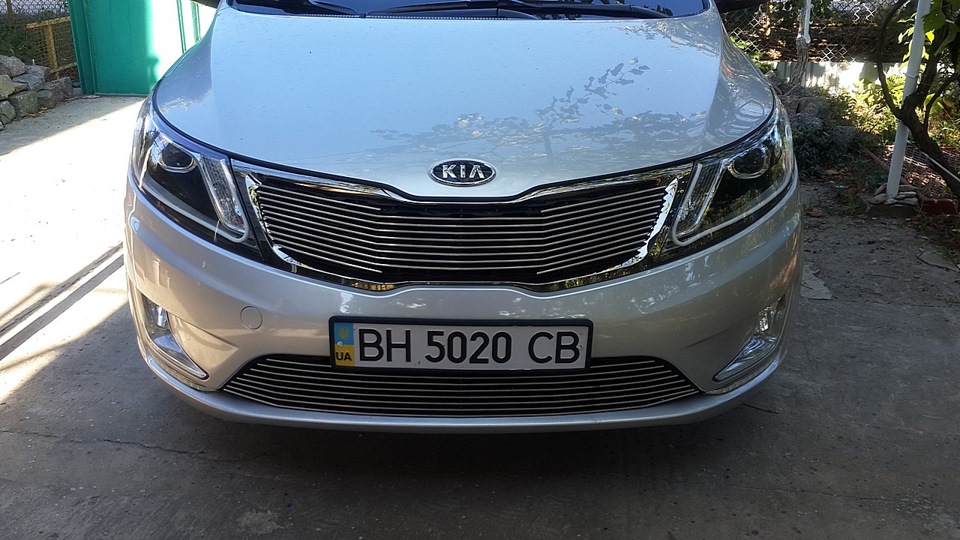

А к чему подключать гибкие ДХО чтоб они светили как габарит и поворот?
…подключали к габаритам, естественно)
а поворотник на провод идущий к цоколю (самого поворотника, кажется зеленого цвета) непосредственно в самой фаре (будет видно после распаковки…

А как дела с приёмом радио? Наводок не появилось от блоков?
:) нет, ничего не изменилось…
Помех или прочих препятствий по работе магнитолы/радио изначально не возникало…

Центральное отверстие в отражателе под линзу не рассверливал? Или линза так входит?
Неа, не рассверливал (см. фото цоколя линзы здеся: www.drive2.ru/l/3270889/)

А крышки где такие взять, чтоб разъемы под d2s закрывали?
В смысле, крышки?!
Крышки (они же пыльники) родные…
С блоками идут комплектные…
Понял, значит просто высверлил дырку сбоку.
Просто показалось будто бы они больше родных

А как качество стёкл?
Качество, такое же как у стоковых…завод ведь в китае)

Красавчик=) Я тоже себе поставил, только мне маску другую прислали=)
Ага, видел…другая маска…прикольная…визуально кажется что с ангельским глазиком)
