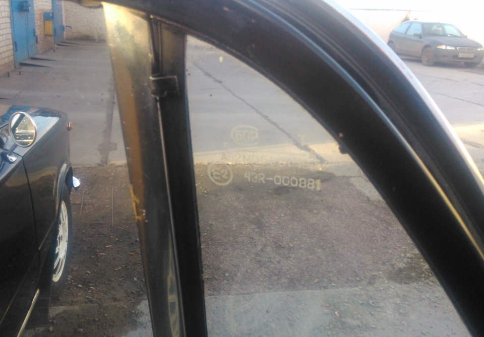

Вот задумал сделать каркасные шторки для своего авто на задние стёкла. Можно было бы заказать, но у нас руки из нужного места растут. Да и цена конечно…
Приобрёл сетчатую подкладочную ткань в магазине ткани. Взял стальную проволоку в сечении 4 мм (по случаю досталось) и клей момент кристалл.
Первым делом выгнул каркас по размеру стёкл…
После окончательной подгонки, сварил маста стыковки…
Взял клей…
…он быстро сохнет и фиксирует ткань на каркасе.
Каждую сторону каркаса, по очереди намазывал клеем и накладывал ткань с небольшой натяжкой. Выдерживал около минуты, для фиксации ткани, затем переходил на противоположную сторону.
В идеале конечно весь каркас обтянуть чёрным резиновым кембриком…
Пока у меня только две шторки обтянуты этим кембриком (на больше не хватило, а поставить было не в терпёж)))))
Ну и собственно результат…

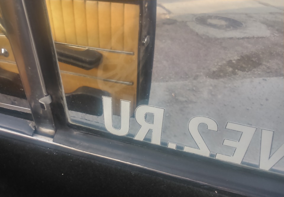

…Немного спустя доработал свои шторки. В место резиновой трубки на этот раз я использовал чёрную ленту, шириной 20мм. Просто обметал большими стежками, чёрной ниткой. Немного дольше, но дешевле и смотрится лучше.
Ну и на вопрос как крепил. Из обычного куска жести нарезал узкие полоски. Выгнул их в форме крючка и заправил их под резиновый уплотнитель стекла.

Места стыковок сварил каким образом? Не понял.
стыки сварил полуавтоматом, если ты про каркас…
ну да. за него. электросварка поплавит такую проволку
Ну возможно… Но у меня получилось))) Хочешь верь, хочешь не верь…
