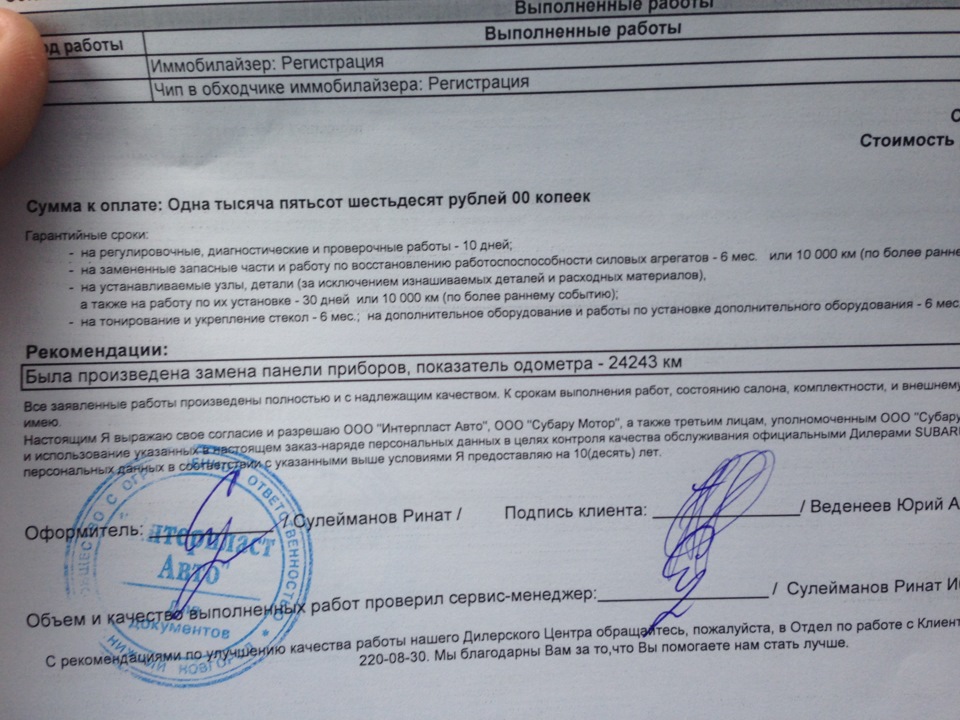

Вот и съездил я к офф. дилеру., как всегда остался не доволен.
В общем прописать новую приборку они мне прописали, а вот пробег не смогли, говорят что мы пробег не меняем, типа пишем в сервисной книге что на таком то пробеге поменяли приборку. В итоге и мне в заказ наряде так написали.
Теперь о изменениях, трип компьютер начал показывать сколько км пройдёт намшина на 1 литре, мне даже как то это больше понравилось, чем мгновенный расход, самое главное ставлю старую приборку, меняет обозначение на трип компьютере и показывает литров на 100 км, видимо это зашито в приборке, в общем то меня это совершенно не расстроило, но вот пробег… Придется сейчас срочно что то придумать…

официалы такие официалы.
пробег "корректируется". у нас в уфе услуга стоит в районе 1 500 рэ.
или, Юр, они уже в книжке отметку сделали про новый пробег?
Не, книгу я им не дал, буду править пробег, всё выпаял, сейчас ищу инфу как это сделать
