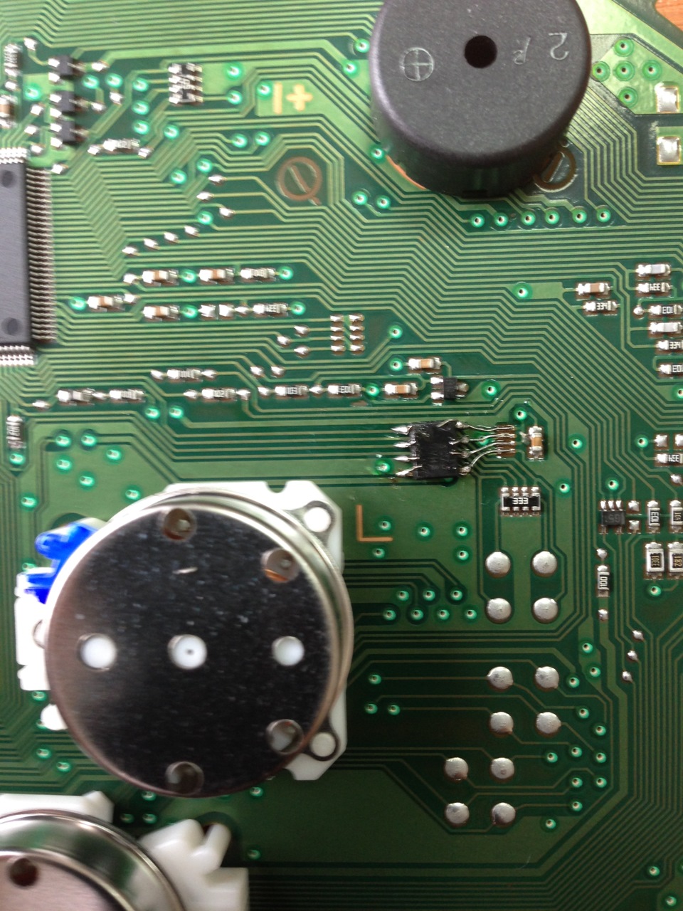

Всем привет!
Вот и скорректировал я свой пробег. Сам не стал запариваться, попросил одногрупника, он как раз занимается смоткой пробега, и он буквально за 2 минуты всё все сделал.
На счет того что бы поменять показания трип компьютера, сказал следующее: "Вот тебе дамп, ищи где, и всё сделаем". Т.к. меня это особо не беспокоит, даже мне эти цифры больше нравятся:).
В общем вот дамп: yadi.sk/d/7sh1S6DWavpkS
Если кто то сможет найти где поменять нужную строку, то будет отлично, у меня нет возможности.

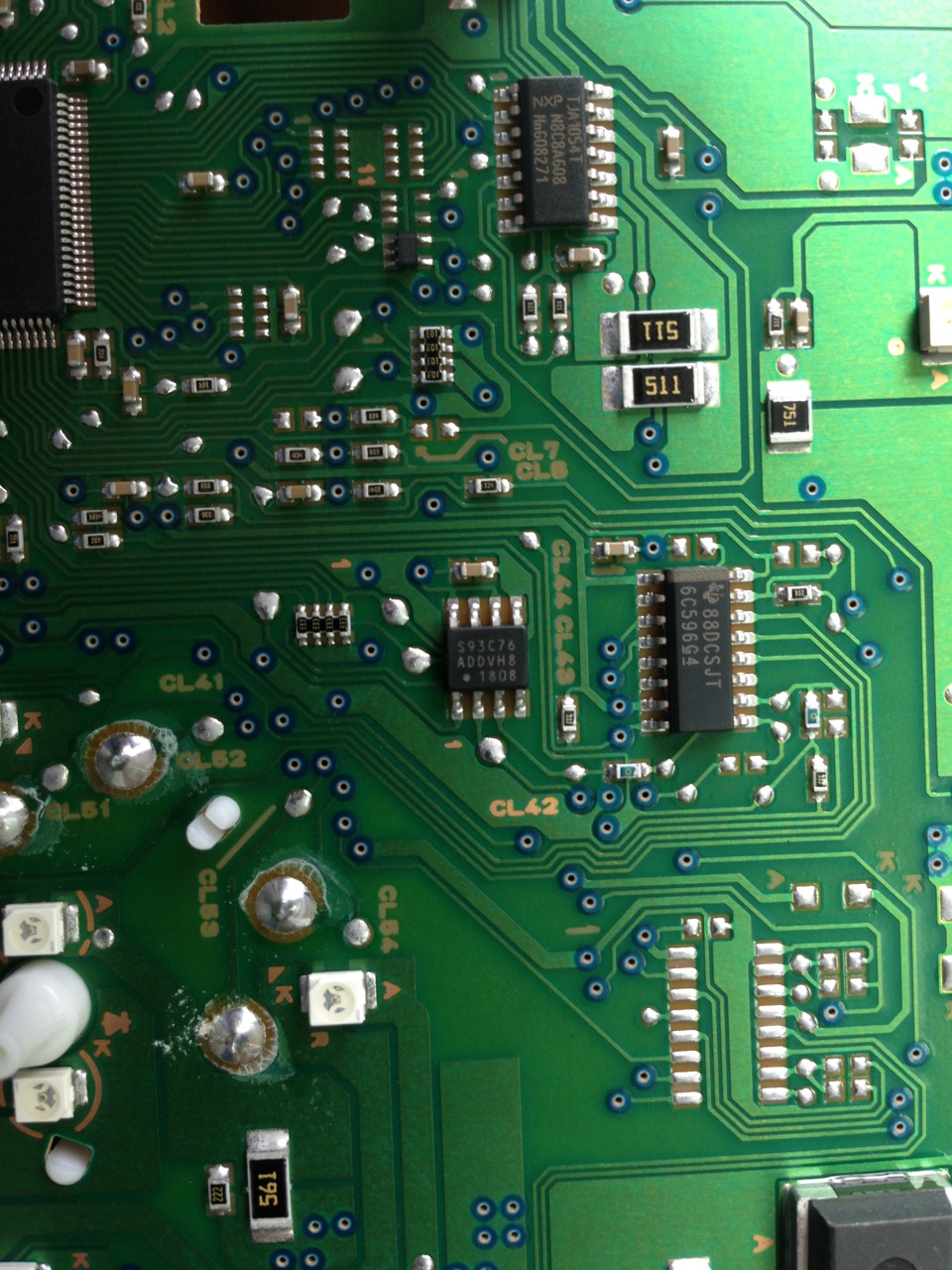

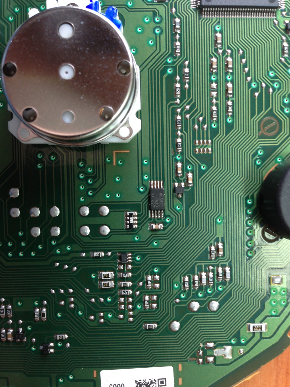

Теперь о микросхеме, у нас в приборке стоит S93C76, и в той и в другой приборке, разница только в исполнении (разные корпуса). Я пробовал перпаять микросхему с старой приборки в новую, в целом пробег стал правильным, а вот всё остальное стало врать, в итоге стрелки передвигались не так как надо, вместо 3000 оборотов всего 1000 ну и т.д., было решено выпаивать и ставить всё на место.
В общем пока так, мне больше и не надо, если кто то найдёт нужную строку, буду рад посмотреть. Возможно и сам займусь экспериментами со старой приборкой.
Всем пока!

на трип какой пробег был когда дамп делали?
Дамп с 2-ух пробегов, с родного и с променянного
Был 024254km, стал 080254km
www.dropbox.com/s/0q9o7do…09-03%2015.39.33.png?dl=0
Всё верно!
