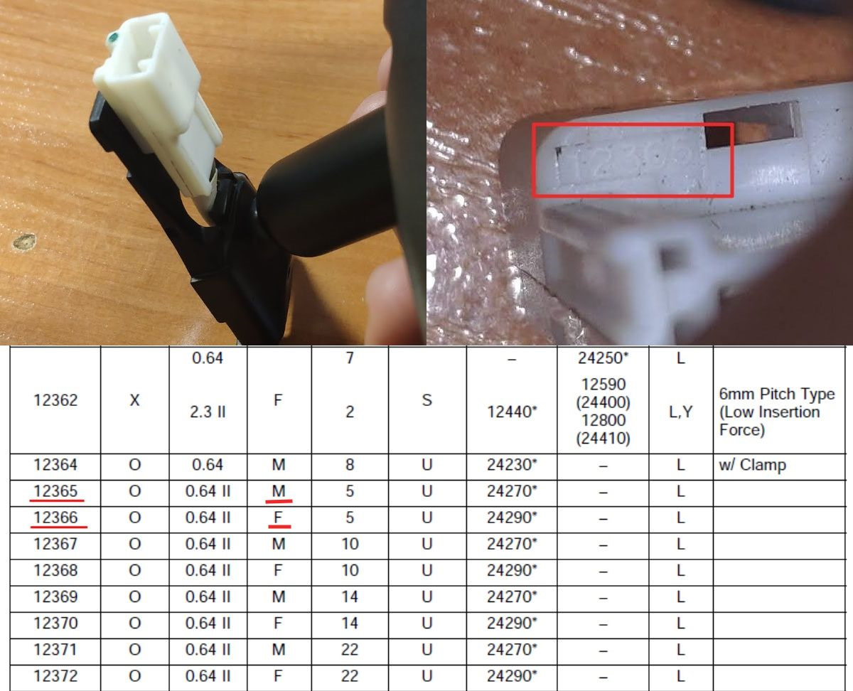

Огромное спасибо за статью и за каталог! Хотел уточнить, это погрешность каталога, или я куда-то ни туда смотрю…
Хочу найти фишку "Папа" для салонного зеркала Toyota Corolla 150.
Воспользовавшись рекомендациями, на фишке "Мама" (Female), нашел номер "12365". Смотрю в каталоге, а он обозначен как "Папа" (Male) 😳.
Более того, если заказывать "Папу" с номером меньшим на ЕДИНИЦУ, то по каталогу, выдается фишка с разъемом на 8(!) пинов, тогда как фишка зеркала — на 5 пинов…
По итогу, фишка "Папа", бОльшая на ЕДИНИЦУ — 12366, И обозначена в каталоге как "Мама" (!)…😳
Соответственно, уже пропадает уверенность в номерах самих пинов для заказа…
Папа и мама в фишках определяется не тем, какая фишка в какую вставляется, а по типу контактов в них. То-есть фишка, которую вы называете "МАМА", внутрь которой вставляется ответная часть имеет контакты типа "ПАПА" и поэтому сама фишка имеет тип "ПАПА", а не "МАМА".
Спасибо за разъяснения. Даже не задумался над этим)

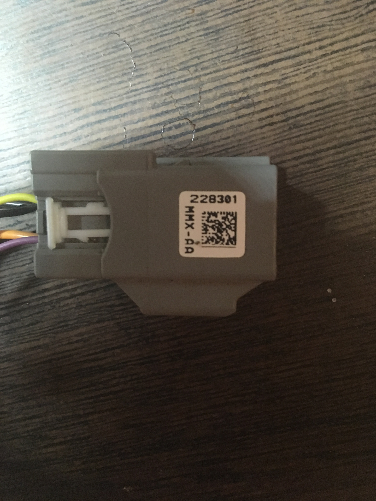

Возможно вопрос глупый, но всеже: не всегда на фишке код из пяти цифр. Как быть если на тойотовской фишке код например 706-1R70. Это вполне реальная фишка от люка в тойоте старлет. Хочу восстановить проводку к этому люку, но подобрать разъем у меня не выходит. Может быть ткене носом с разъяснением в чем моя ошибка в поиске?
Буду очень признателен!
Нет, на фишке такого номера быть не может
Я постараюсь сфотографировать и сюда фото добавлю. Может конечно это не считается фишкой, а считается разъемом блока, хотя он на проводах болтается которые отходят от блока с кнопками управления люком. Визуально по каталогу с картинками я кажется подобрал, то что нужно, но не уверен. Он без влагозащиты на 6 пинов. Вот номера которые визуально похожи на требуемый разъем: сам разъем на блоке управления 90980-10998 male и ответная часть 90980-11001 female. Но уверенности нет. Фото я постараюсь добавить.
Gtt195W
Я, к сожалению, не смог добавить картинку. Вот ссылка на фото — cs622525.vk.me/v622525940/538d/nubCMdRdXro.jpg
Буду очень признателен, за совет.
Это точно не номер фишки.
Обсмотри внимательно фишку со стороны входа проводов, номер должен быть прописан в том месте
К сожалению больше на фишке ничего нет вообще, только этот штамп. Я попробую заказать те, что визуально похожи по каталогу.

собрать реально, на дроме давно уже была тема с номерами этих фишек. Вроде около 500руб за все получается. Только они пустые приходят, а провода 40руб за шт были, их там вроде 42шт.
Короче 2 косаря цена вопроса. В принципе, это вариант для полной реконструкции авто, ну а так действительно проще найти с фишками.

Вот ищи на них номера, а потом посмотрим что можно заказать а что нет
Я только не понял, у тебя на фото хамута номер один(3F240)а на другом новом др?
фото с номером как образец
аа, ясно.))
