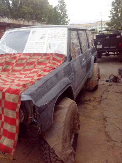

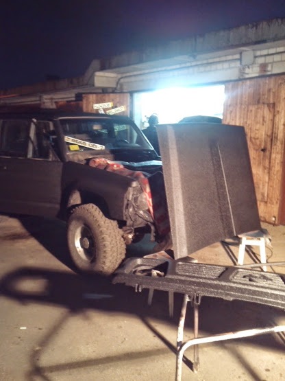

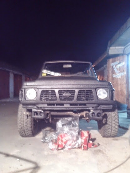

Ну вот вчера очередной в голову почему ещё не в рапторе и понеслось пиво наждачка ну и сегодня уже покрасился как то так

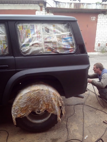

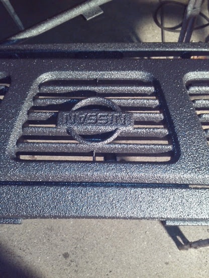

Приветствую! Интересуюсь, каким пистолетом красили и как доработать, в скором времени сам хочу так же замутить.
гравитексный только вместо сопла подбираешь трубки

10 банок?сколько по литражу? 8 краски и 2 отверлителя?

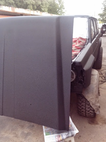

10литров но это без крышы, пистолет модернизировали, на паджеру ушло12 по пластику главное жёстче заматовать

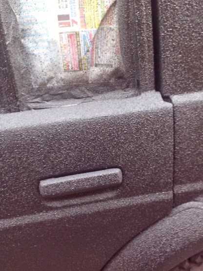

С какого расстояния дул и какое давление на выходе? Как добиться мелкой шагрени?
