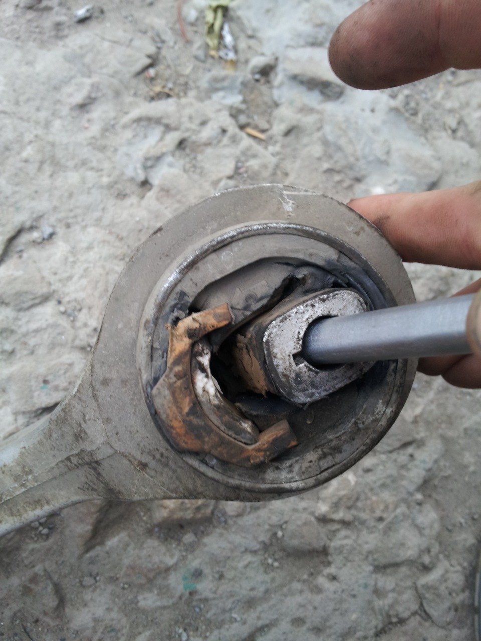

Продолжаю бороться со стуком с правой стороны, тк. недавно поменял правый прямой рычаг, но стук так и не прекратился, сегодня снял колесо и увидел стойку стаба из которой начала вылазить втулка. Решил махнуть, сгонял в Пихтин, там щас скидка 15% на всё, взял стойку Lemforder со спиленными значками Audi VW за 717р
Замена очень простая, снимаем колесо, двумя ключами на 16 откручиваем стойку
Ставим новую, берём второй домкрат и приподнимаем ступицу
Прикручиваем гайки, но сильно не затягиваем, убираем домкрат и ставим колесо, далее с ямы хорошо закручиваем стойку.
Прокатился и понял что стук не пропал(( А стук хороший Остаётся под замену нижний кривой рычаг, так как сайлентблок на нём порвался, а сама шаровая ещё оригинальная стоит. Верхние рычаги проверил как учил один хороший мастер-ходовик, постучать сильно кулаком по шаровой, если есть стук — под замену.
Вот что было со стойкой стаба
Нижнюю втулку я просто пальцем выдавил

Слава Богу избавился от стука справа, виной был кривой нижний рычаг, точнее его сайлентблок. Добавил фото.
