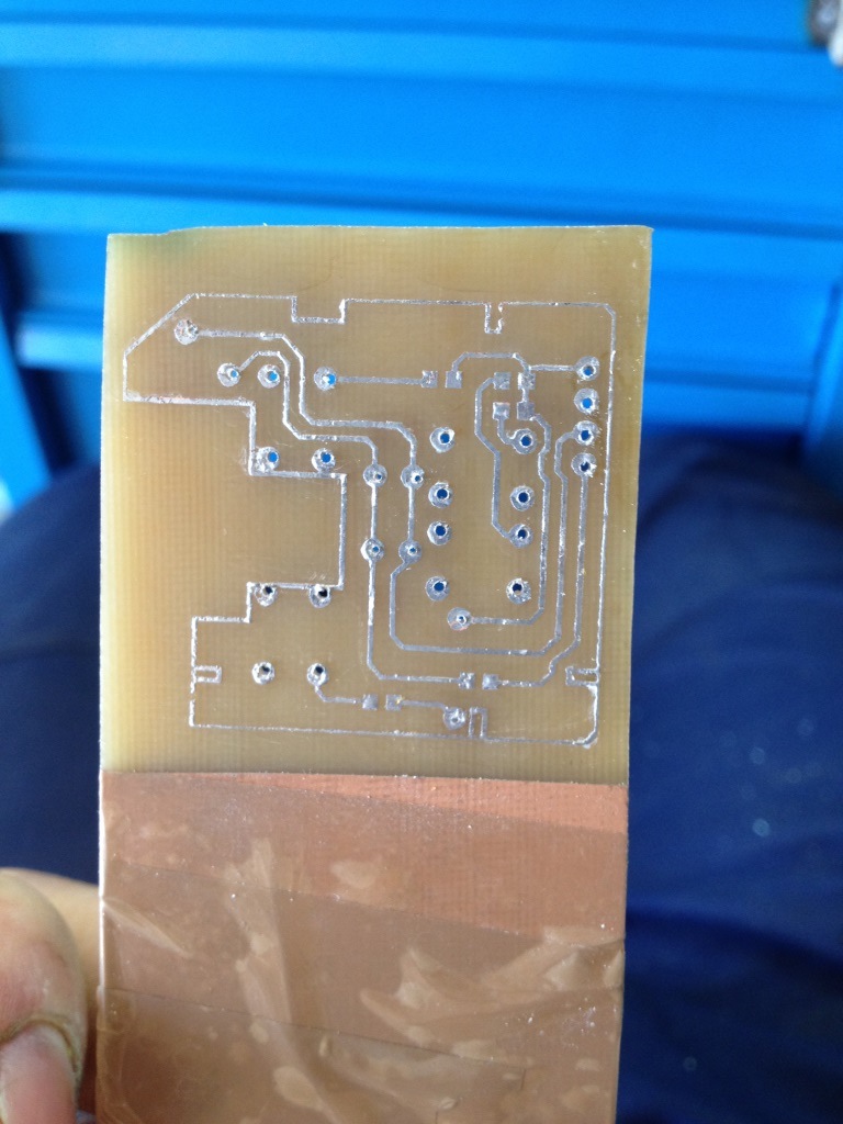

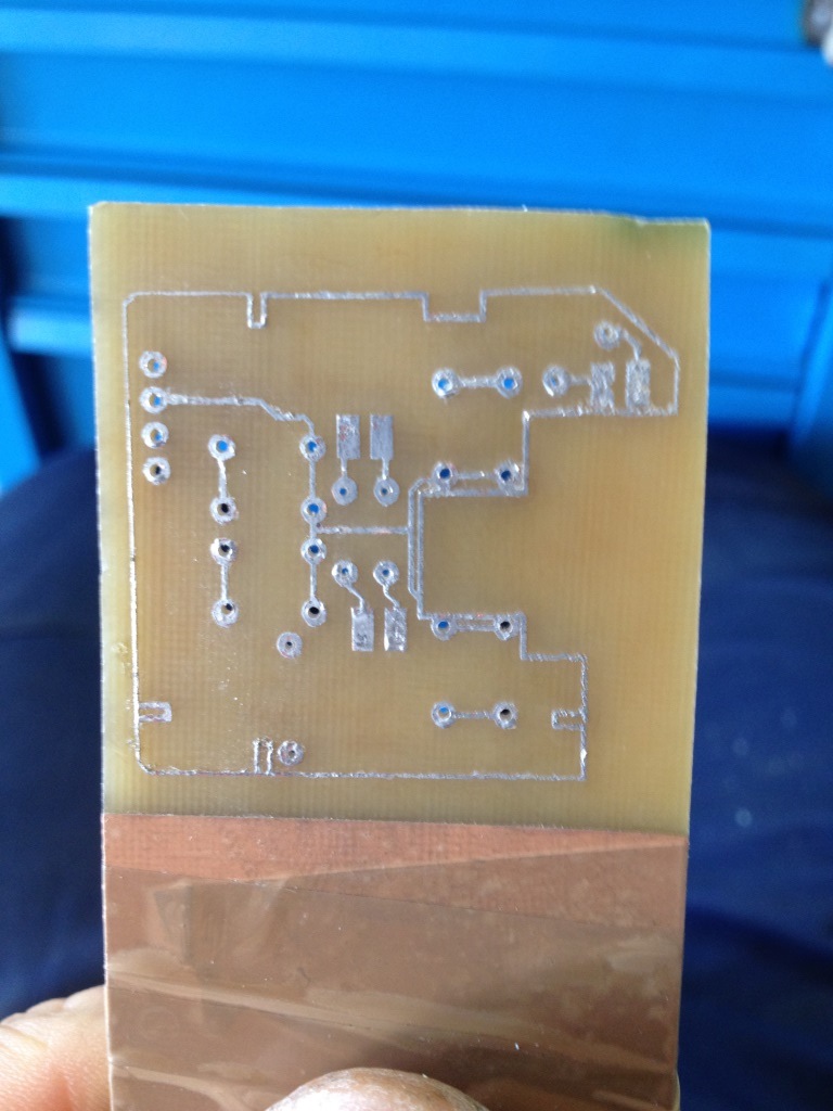

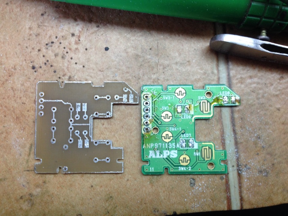

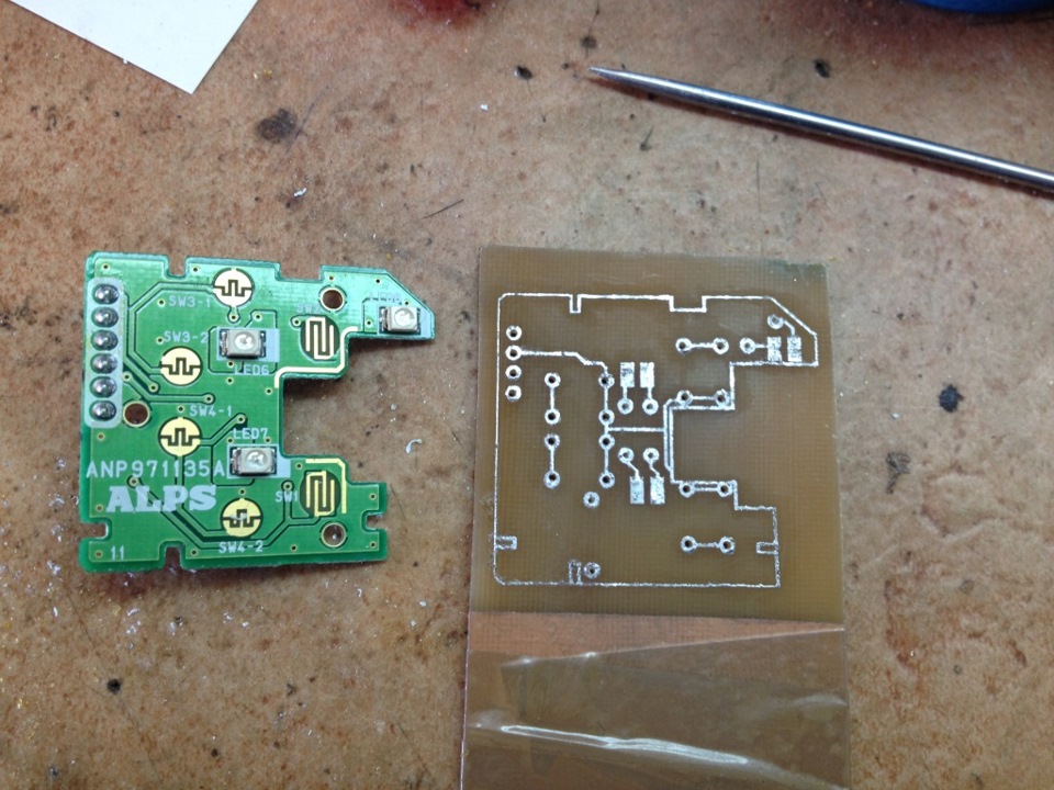

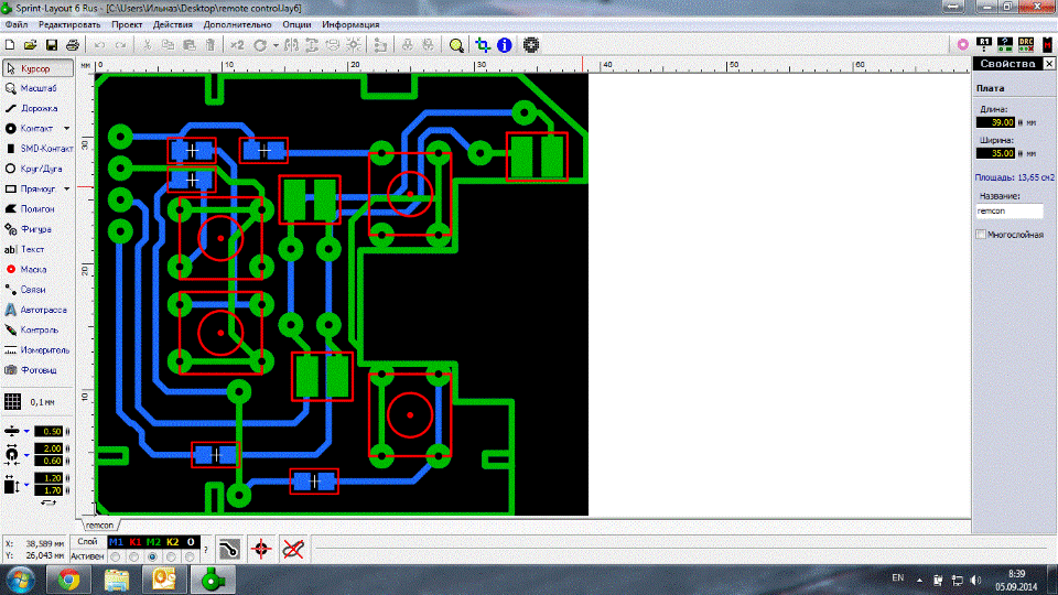

и так, по делу. давненько у меня валялся нерабочий штатный блок кнопок упр магнитолы от opel astra H. И ПОНЕСЛАСЬ… ВНИМАНИЕ! НЕ ПЫТАЙТЕСЬ ПОВТОРИТЬ! (позже поймете почему). блок кнопок разобрал, вынул плату и понял что проще сделать новую, чем переделывать родную плату. в sprint layout нарисовал новую, сохранив прежние размеры и местоположение кнопок и светодиодов. единственное, решил использовать микрики вместо резиновых кнопок.
далее была окончательная подгонка под корпус блока ( тут подпилить, тут подточить, понять на% так и как это исправит и тд), после очень долгий и мучительный поиск smd резисторов нужного номинала (разбомбил кучу работающих и неработающих сигнализаций, магнитол, бытовой электроники, старого системного блока и кучу всего). вобщем наконец нашел. кстати, номиналы:
VOL+ 16kom
VOL- 24kom
up 8kom
down 12kom.
(на Sony, кстати, также)

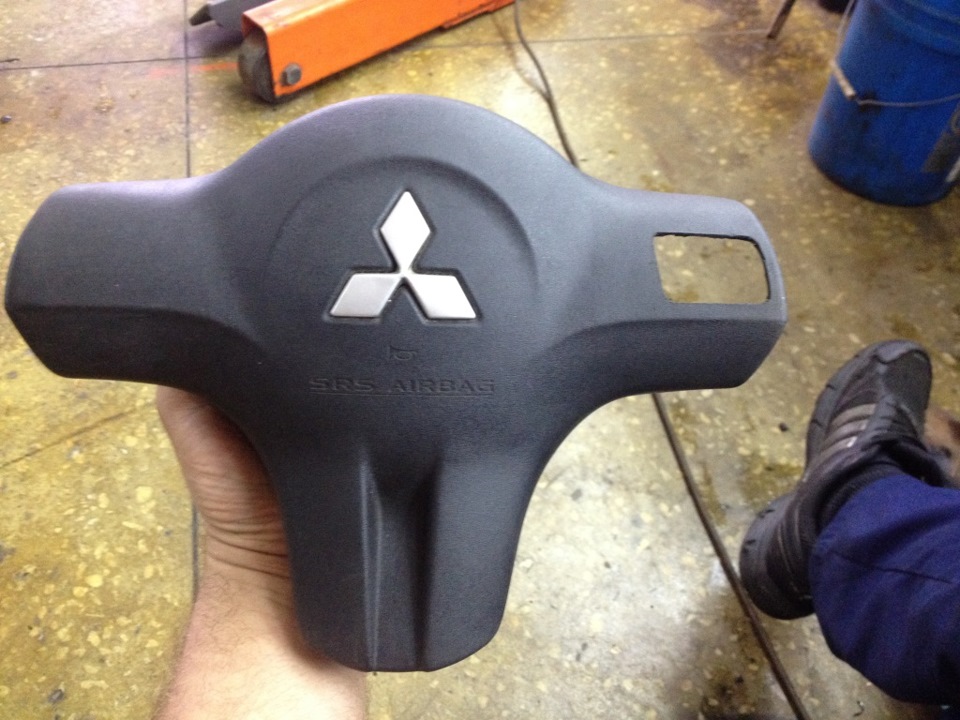

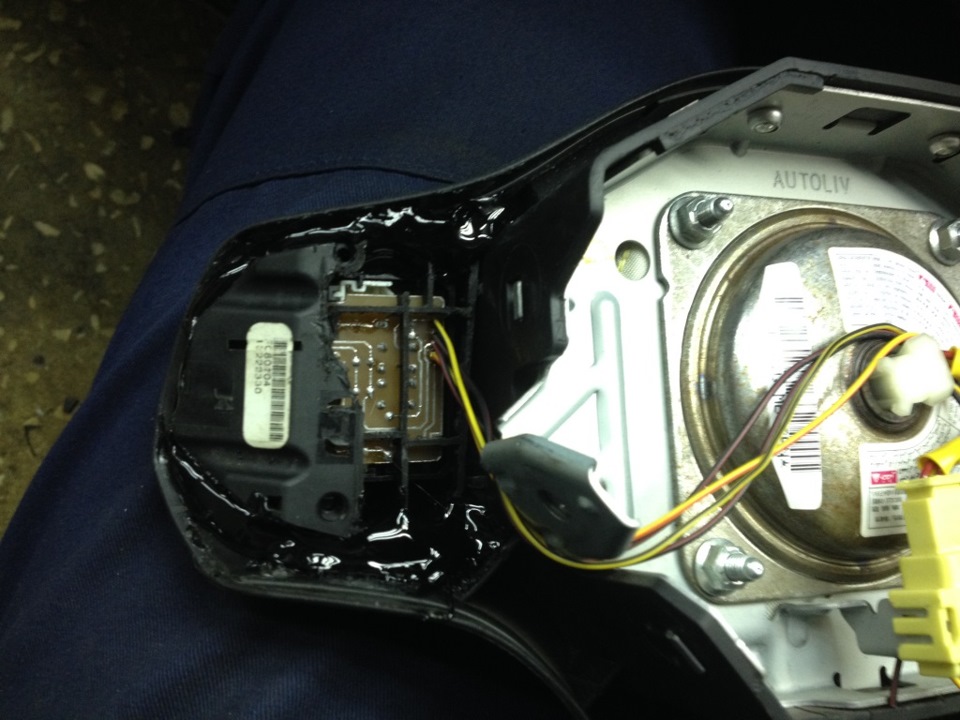

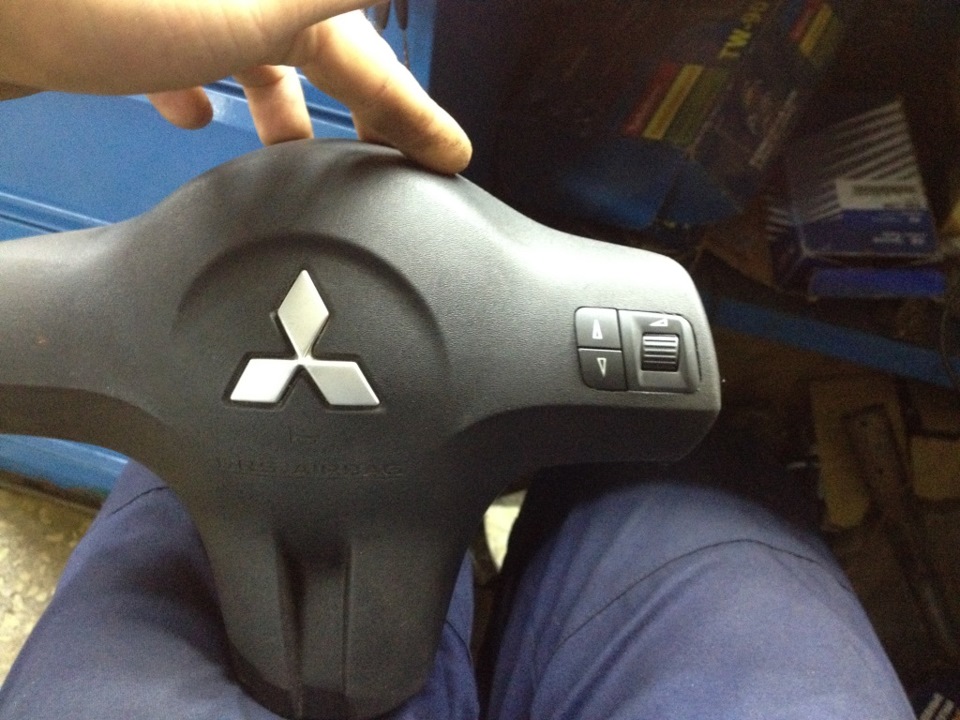

на следующий день добрался добрался до рулевого колеса, предварительно проверив работоспособность этой схемы. снял айрбаг и начал аккуратно вырезать проем для кнопок ножом для линолиума.
в роли шаблона использовал родной корпус, предварительно обрезав его по краям.

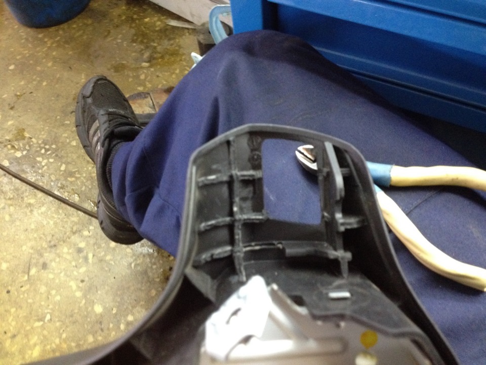

еще пару часов мучился все это дело подгоняя. срезал заднюю часть корпуса, чтоб не мешала на всякий случай
ТЕПЕРЬ САМОЕ ИНТЕРЕСНОЕ. начал всю конструкцию вставлять и понял что она обратно НИХРЕНА НЕ ЛЕЗЕТ! время уже поздно, я на работе один уставший, голодный, злой и тут понеслось трех, пяти, семиэтажным матом. покурил, попил кофейку, подумал и еще немного подточил заднюю крышку девайса. до кучи отвернул штатный болт-направляющую сигнала и завернул вместо нее обычный потай винт м6. на днях все равно снимать руль, переделывать (точнее доделывать) улитку подушки под кнопки.там и доведем до ума.
