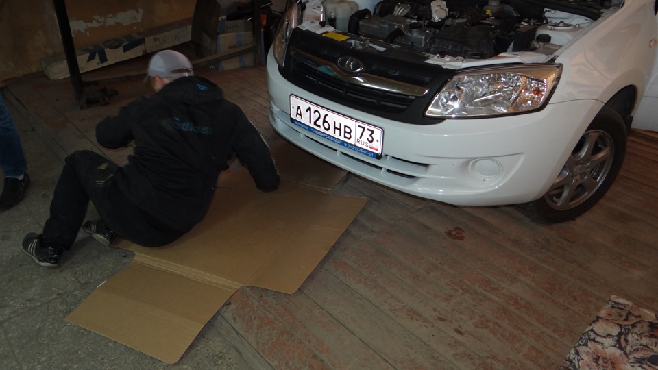

Поскольку не одарен я владением с проводкой (вспомните хотя бы запись 73. Зовите меня Геннадием), поэтому решил обратиться за помощью к проверенным ребятам. Навел на тех.центр мой знакомый друг-грантавод. За что ему спасибо — Спасибо тебе, Толя! :) Ребята без проблем согласились установить мне желаемое за вменяемые деньги да еще и давно желаемую фишку обещали сделать. Для Ульяновских, советую по электрике к ним, толковые ребята. Работают в месте, где был бывший тех.центр "Сигнал" на Созидателей, обратиться можете к владельцу тех.центра Алексею Кузнецову.

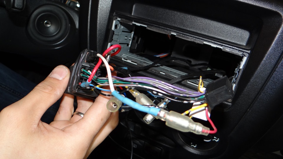

Приехал к ребятам в 10.30, сразу же почти Алексей приступил к работе над магнитолой. Мое пожелание было следующим: я хотел, чтобы магнитола сама отключалась при постановке на охрану и сама включалась при снятии с нее (если была до этого включена). Сделал он это достаточно быстро, на магнитолу повесил реле, в котором пропадает и появляется минус, управляется все это с доп. канала сигналки (в видео он расскажет более подробно что там и где пропадает). Если вас это заинтересовало, контакты его я дал чуть выше, пишите, он поможет.

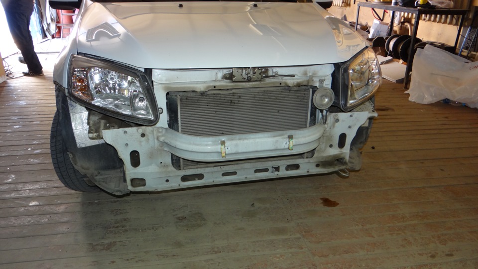

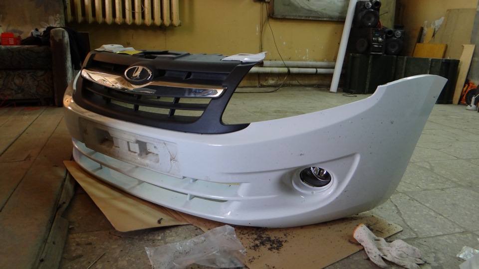

А тем временем другой Алексей "запиливал" мне бампер (бампер мне запили!).
Проводку к фарам кинули в гофре за радиатором, далее в салон вдоль левого крыла через отверстие штатное для проводки, прямо в монтажный блок. Массу взяли так же прямо у радиатора (на видео я покажу где масса подведена).
Подключение произвели полностью по схеме с коробки проводки.
