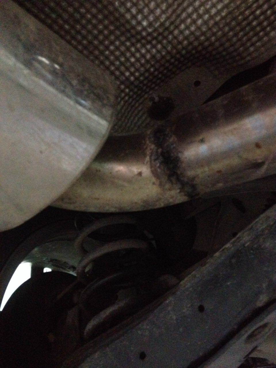

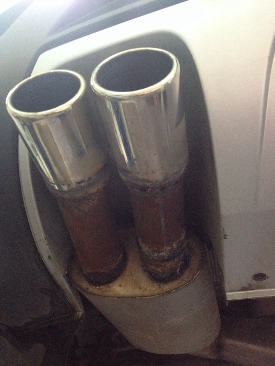

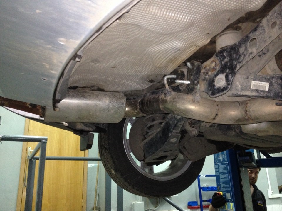

Решил сэкономить и сделать выхлоп через знакомых. Вот что получилось. Подробности накалякую позже.
На 3-х тыс сильно давит в салоне особенно при торможении двигателем, на 1.5 тыс тоже не айс, а вот после 4-х тыс почти тишина, как не странно.
По деньгам вышло следующее.
Банки, повороты 8000
Доп. резонатор 2000
Труба 76 мм 1м 1100 руб.
Насадки 3000 руб.
Делалось все одним человеком в гараже, за работу получилось около 10-11 тыс., я просил вернуть часть денег, так как качество меня не устраивает, но пока безрезультатно.
Хочется услышать ваши комментарии)
Спасибо!

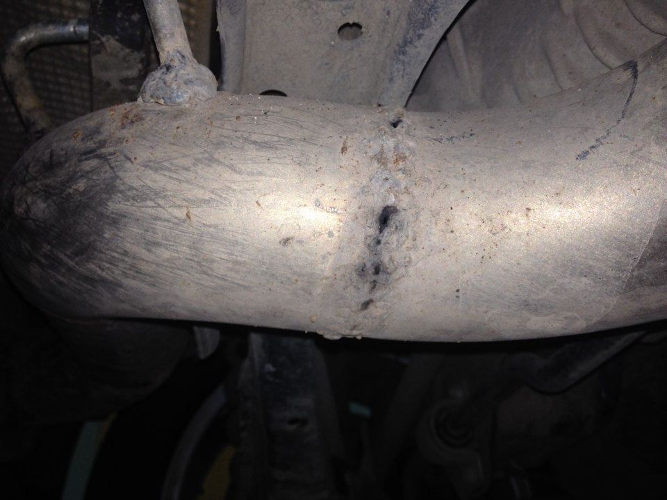

Это просто полный пи₽дец! Тут нечего переделывать он весь кривой и сварено походу паяльной лампой. Возвращать бабло такая свинота не будет, свинота потому что нормальному человеку за такую работу было бы дико стыдно. Так что тут, жаль что через знакомых (портить отношения не гуд) но этот ужас надо снимать и как в фильме "маска" возвращать "мастеру", и выбивать бабло.

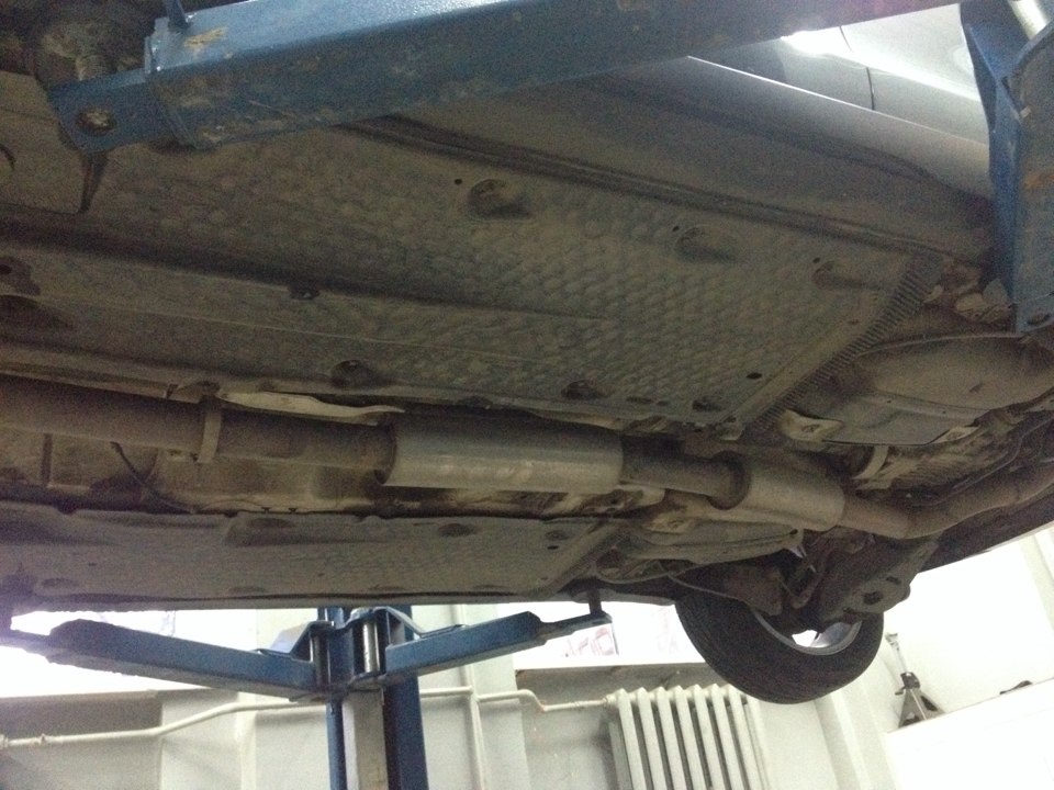

пик как то так, да)
Рокетлаб уже не торт
а при чем тут рокетлаб? У них фотографии только сделал, когда интеркулер менял. А делалось все в гараже на яме.
Рокетлаб все равно уже не торт.

сочуствую если честно. сварили ужасно притом обычной сваркой

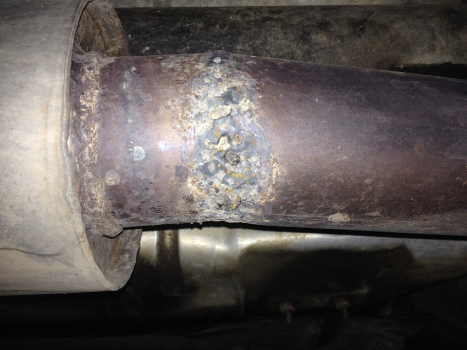

Да можно и обычной обварить умело. Пусть будет грубо смотреться, но тем ни менее. А на фото аж дыры торчат, человек варить не умеет вообще

Стопудово с такими швами и сифонит где-то. Мне на Жигули в свое время лучше глушак сварили, жесть(

Там просто глушитель более емкий нужен. Тот который сейчас стоит вообще ни о чем.

Не читал все комменты, но вот в чем вопрос! а какой выхлоп на 76 трубе да еще и с пустыми банками тихий?
Это фантастика!
на 63 громко будет если прямоток а на 76 вообще ппц!

Он даже часть денег за работу не хочет возвращать. А если переделывать — максимум это подогнать выхлоп по-точнее, чтобы он не висел и не цеплял за бампер. Швы лучше не будут, если только болгаркой лишнее снять.

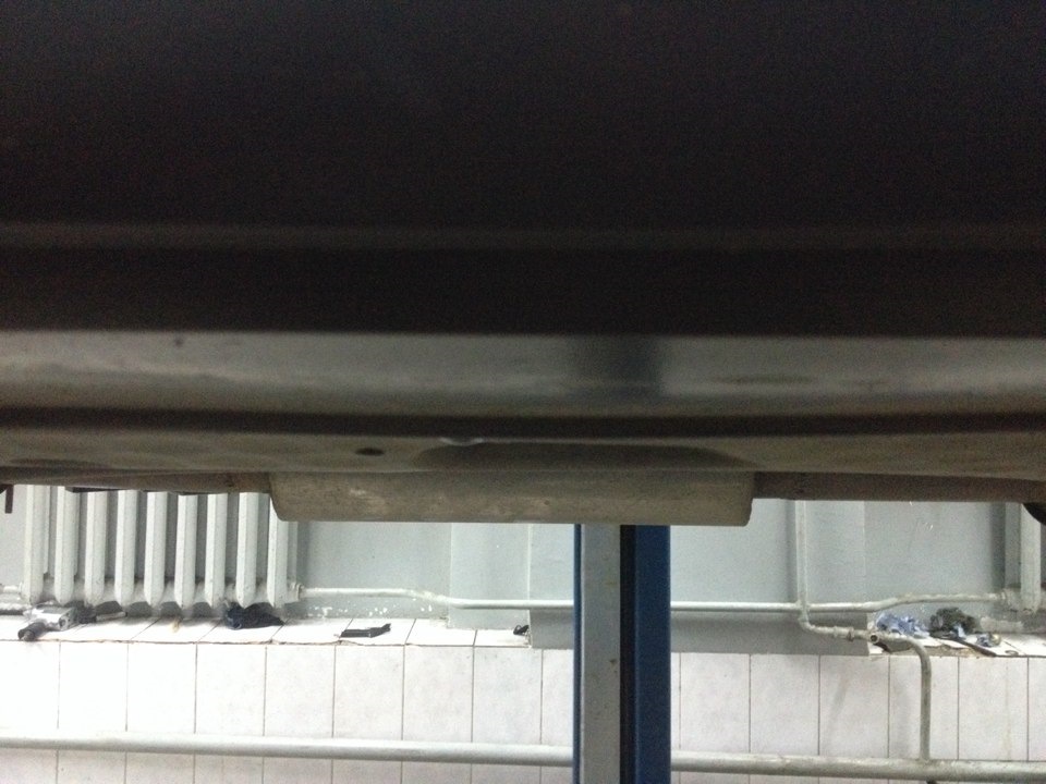

Там нет подъемника) гараж с ямой)

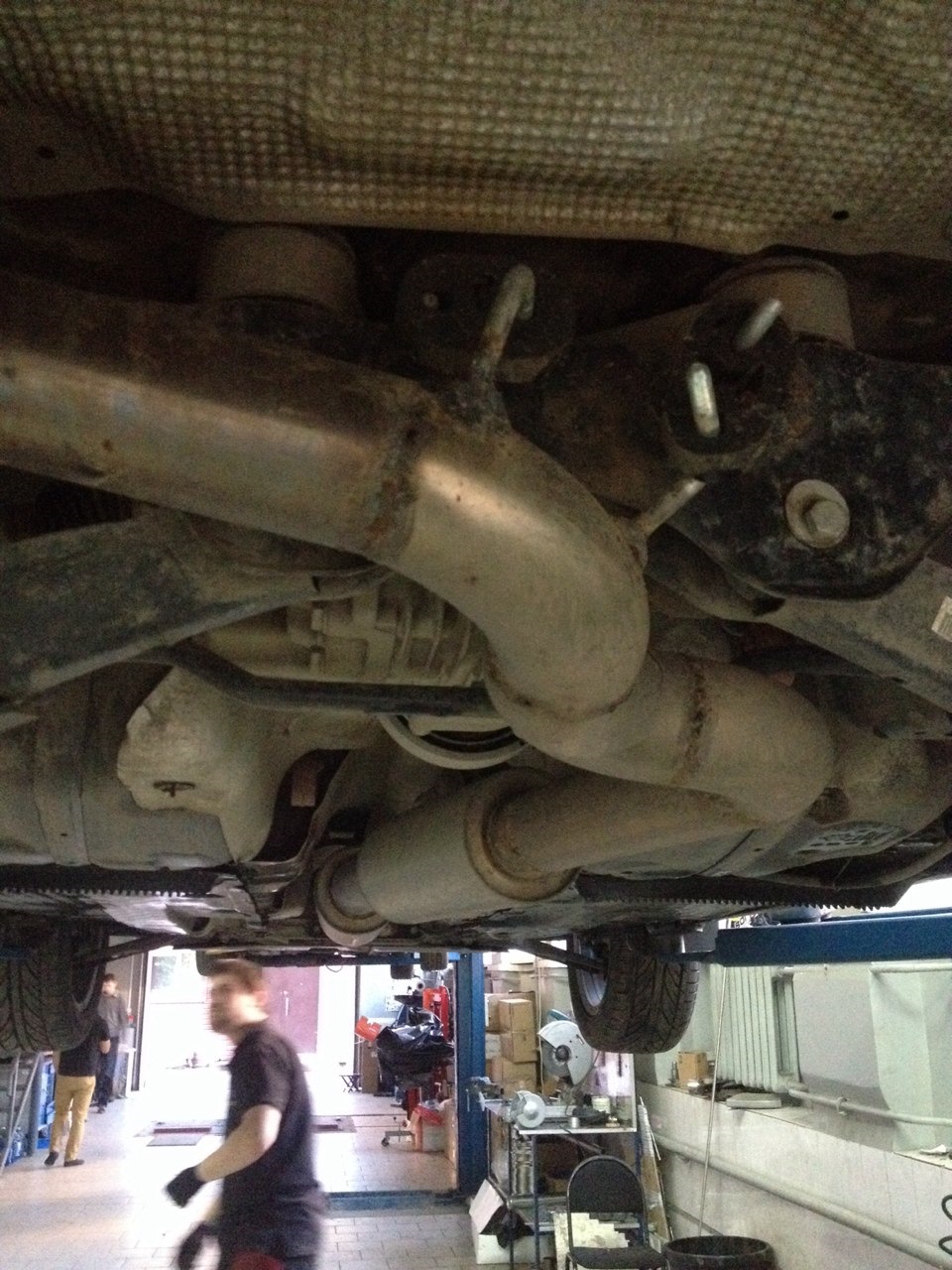

По поводу резонанса на кастом выхлопе так и будет в — 99% процентах случаев, даже на бренд выхлопах такое быаает. Говорят что спрот кат помогает от резонанса. Фото явно сделаны в рокетлаб, это там ты выхлоп варил? На их рабрту правда не похоже.
По деньгам не похоже на рокет, те дорожат клиентурой
Да, на Рокет не похоже, сам у них был недавно, гофру новую вваривал, сделали норм. Но фото явно оттуда.
Я просто у рокетов был на подъемнике и сфоткал по возможности, делалось то ысе в гараже с ямой.
Они как-то откомментили эту порнуху?
Я хотел со сварщиком пообщаться, но его в тот момент, к сожалению, не было. Ребята сказали, что это пи…ц, но в более мягкой форме. Да и работа у них стоила бы 12-15 тысяч, что немногим больше, но и качество соответствующее. А чувак даже на телефон не отвечает, видимо считает что это я г***** и вые…юсь не по делу. Я ему конечно много всего понаписал, но без личностных оскорблений. Видимо придется делать дополнительный пост с антирекламой и ссылкой на его страницу на драйве.

Заднюю банку по любому надо менять так что минимум еще 20 тыс. нужно на переделку.

а по выхлопу — жуткая порнография по швам, и походу варился выхлоп без подачм аргона внутрь
Варился он обычным инвертером, 2-х мм электродами

Швы-ад! Руки отрезать сварному!

Швы АДъ! Еще и варили полуавтоматом, рукалицо. Насадки на ржавые трубы чтоль приварил?

А трубы были новые от зила, заржавели меньше чем за месяц
А че нержу не стал? Не жалко было такое гомно ставить на хорошую машину?
Это только в конце, остальные трубы алюминизированная сталь… Но я не думал что такой пипец будет(((
