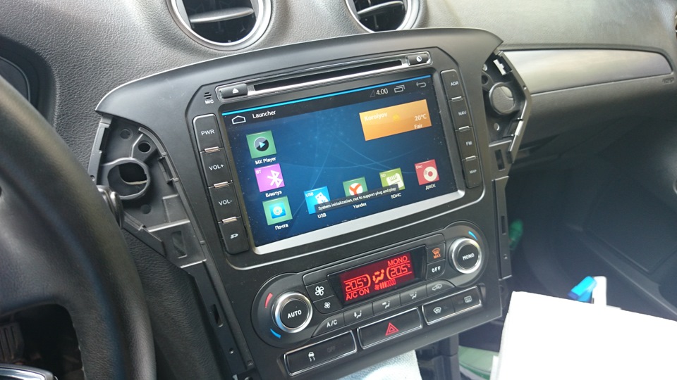

Продолжаем установку.

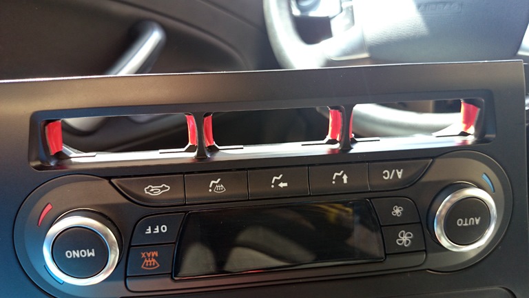

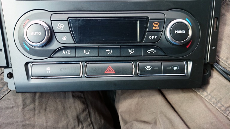

Далее вставляем кнопки ESP, Аварийки и обогрева стёкол.

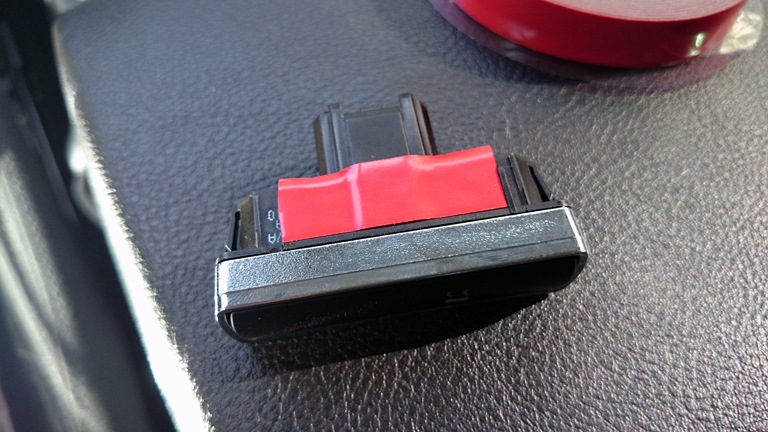

Так как кнопки немного люфтят в новой рамке, я использовал двухсторонний скотч:
Далее подключаем все разъёмы. Не забудьте ничего, а то потом опять разбирать ))
1. Основной разъём (большой квадратный)
2. Can-bus адаптер
3. Тюльпан камеры заднего хода.

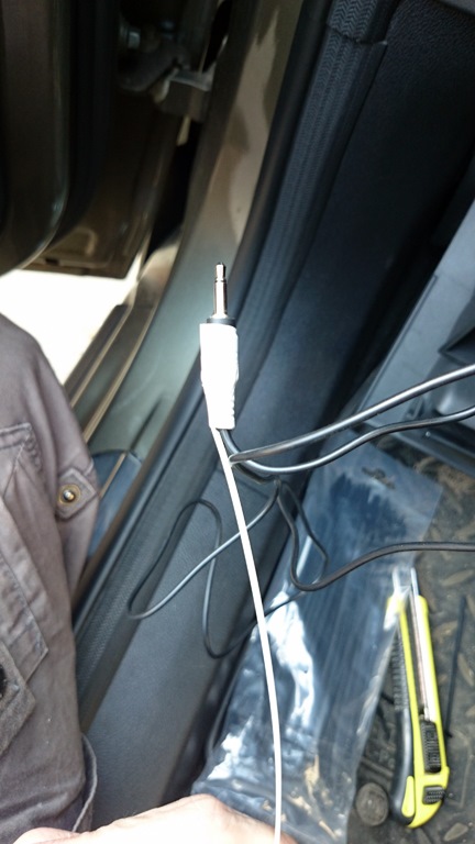

4. USB-кабель (для WI-FI адаптера — в бардачок, для флешки — в подлокотник или в пепельницу).
5. Микрофон Hands-free.
6. Антенну GPS.

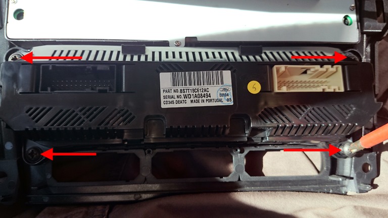

7. Два шлейфа климат-контроля.
8. Три (у кого есть штатный передний парктроник — наверное четыре) разъёма кнопок ESP, аварийки и обогрева стёкол.
9. Питание прикуривателя и подсветку пепельницы.

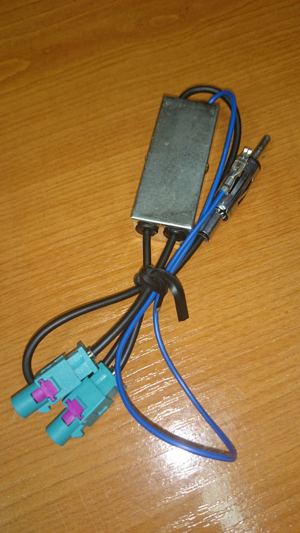

10. Антенный кабель через переходник. Я купил такой Phonocar 8/559:
Пепельницу желательно прикручивать четырьмя винтами PH2, которые идут в комплекте с Acodo. Под них в рамке нарезана резьба.
Сначала прикручиваем два нижних винта. Когда установим рамку с Acodo, климатом и кнопками, прикручиваем два верхних винта (они держат и пепельницу и рамку магнитолы)
Большая просьба производителям Acodo: включите в комплект ТРИ УДЛИНИТЕЛЯ КНОПОК!
Без них подключить кнопки — та ещё проблема!

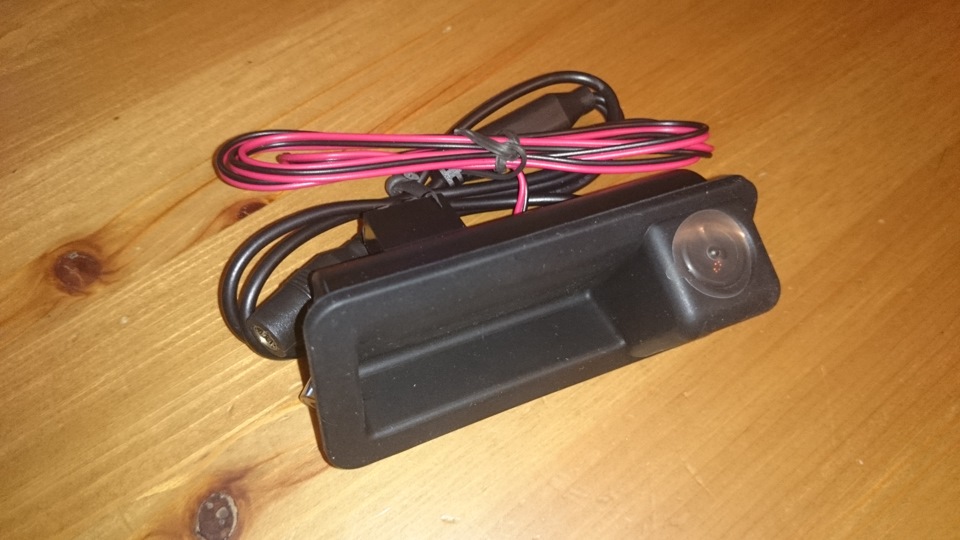

Пришла камера, заказанная на eBay:
Уже установил. Ждите отчёт…

Приветствую! Подскажите пожалуйста, вот этот переходник на радио, который вы ставили, работает без переделок и всё ловит хорошо? А то почитав веткку мондео клуба, многие пишут, что перепаявали его или что-то мудрили с родными выходами.
Добрый день!
Переходник не переделывал. Ловит процентов на 30-35 хуже чем родная магнитола ловила.

Привет! Как у тебя радио работает? У меня помехи на акодо практически всегда!
Привет!
Работает отлично! Но проверял только на стоячей машине.
Позже сниму видюшку — выложу.
ок. буду ждать! А то все радует, а вот качество радиосигнала напрягает чуть!)

У меня нормально кнопки встали ничего не люфтило, и поповоду удлинителя у меня была в комплекте удлинитель) но я заметил поздно нарастил только одну) Так и валяется где то)
Один удлинитель у меня тоже был. Он подходит только для кнопки переднего парктроника.
неа он удлиняет как раз таки esp кнопку, в глубине там есть разъем его оцепляете и вставляете его))
Отлично получилось! А почему камеру купил именно под ручку багажника?
Спасибо!
Хотел камеру в ручку по двум причинам:
1. Так она ближе к центру.
2. Освещение номерного знака будет точно одинаковое с обеих сторон.
Когда заказывал, то что-то не попалось на глаза такого объявления. Было лишь несколько вариантов с камерой в подсветке госномера. А в какую цену обошлась камера?
Около 1300 рублей.

"Большая просьба производителям Acodo: включите в комплект ТРИ УДЛИНИТЕЛЯ КНОПОК!
Без них подключить кнопки — та ещё проблема" — Как решил проблему? И что Акодовскую камеру не стал брать?
Проблему решил упорством и поцарапанными пальцами :)
Понял!
