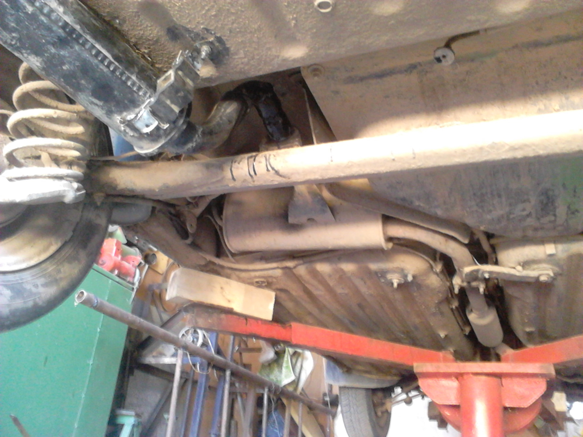

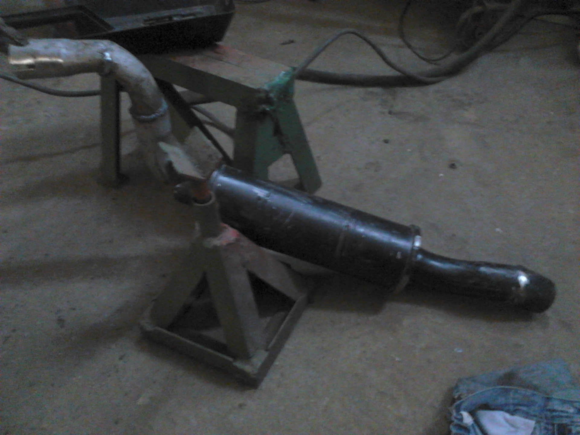

В начале лета надоел мне громкий и не красивый звук родного выхлопа. Так как новый глушитель с уаза был в наличии (его последняя часть, лежала лет пять) и лежала без дела, то я решил его просто приделать в место последнего куска трубы… Звук стал тише, на холостых вообще прелесть, до 2000 почти тихо, с 2000 до 3000 по громче, выше я обычно не раскручиваю (жалко крохотный мотор…), а самое главное появился бархатный басок, мелочь, а приятно (и это не субъективное мнение больного)… Осталось, как ни будь, переделать большой бочок…

А от какой машины поставил заднее крепление на глушитель? А то я сделал глушители, а как лучше прикрепить пока не знаю. Родные не очень подходят.
Не совсем понял вопроса…
Все резинки купил когда то в магазине… у меня в гараже их определённый запас, так как до нормального магазина 300км, то приходится многие вещи покупать в прок…
Сами железяки (ушки) вырезал из листового металла и приварил полуавтоматом …
На пятой фотографии резинка держащая зад глушителя, от какой машины?
Да же знаю с какой, но точно с наших тазиков…
Понятно. Буду искать.

А как с тягой? Стал ли хуже? Все-таки вы добавили еще одно сопротивление для выхлопа.

Всё так же — мотор огонь, … доп глушитель прямоток и диаметр у него больше родного, даже теоретически тяжело предположить, что должно быть хуже, … да и судя по комментария не я один такое сделал…
Так это глушитель с уаза? Он без набивки и перегородок? ВОт почему УАЗы пердят так, что ни с чем другим не спутаешь.
Прикольно получилось. Завтра пойду смотреть в автомаг.
Это доп глушитель, который стоит за заднем мостом, на старых уазиках даже его не было, был один побольше и стоял между мостами, он больше и внутри, по средине стоит дросельное отверстие (железка в которой крест зубилом пробит — шутка, но отверстие в виде креста). У меня был уазик, даже на драйве, но потом я его решил удалить, так на нём глушитель сам делал (отверстия сверлил — считал диаметр, потом площадь, потом площадь одного отверстия… в общем только в заднем глушителе было больше 100 отверстий диаметром 6мм… ), а пердёж у уазика это из-за убогой школы двигателя строения, особенно у старого 402 двигателя с распредвалом в блоке … — зато был не убиваемый и всеядный двигатель…

а у мя запасной просто валялся, он кстати был без дросельной шайбы сквозной
Я даже думал купить его от классики, он в два раза длиннее чем у нас и расположить параллельно заднему мосту, а трубами вывести как надо… за одно и увеличилась бы длинны выпускного тракта, что в итоге ещё тише было бы… но вышло так — как обычно бесплатно…
