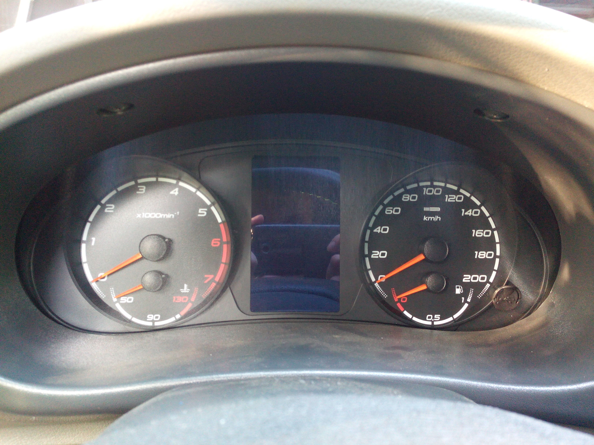

Всем привет!
Купил себе приборку которую давно хотел.Приобрел ее еще до нового года.
GF приборки посмотрел но они мне не понравились, да там функций много, но не то что хотел.
И так — Комбинации приборов 1118-3801010-55 ИУ (комплект)
Артикул: 1118-3801010-55 ИУ
ОЕМ номер: 11180380101055

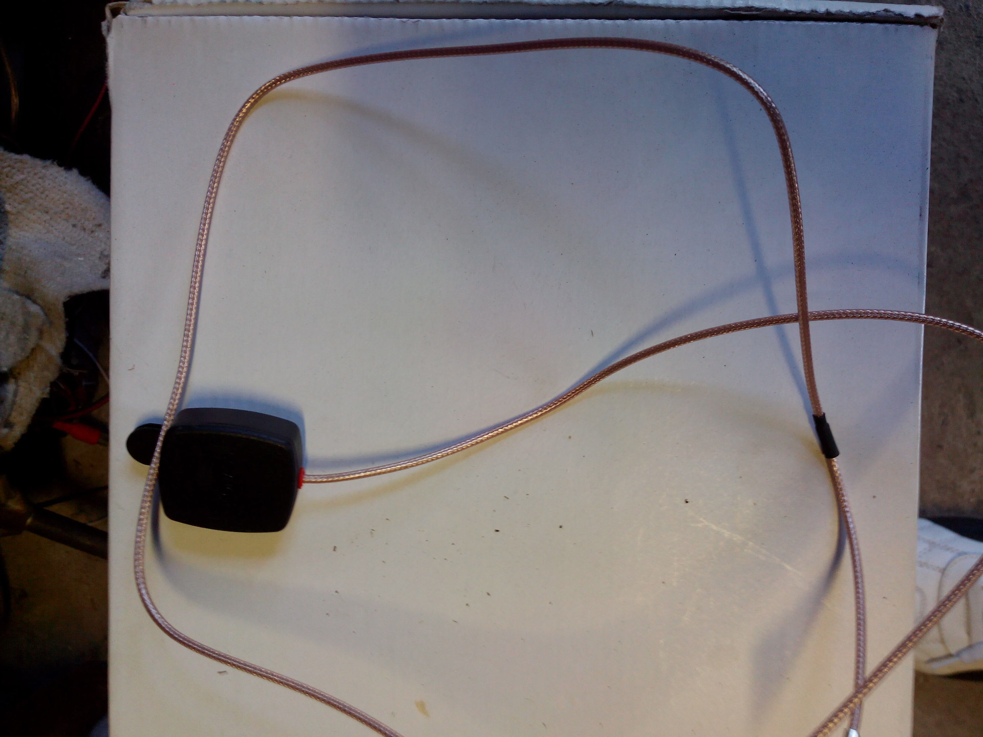

В комплект входит щиток приборов, рычаг управления дворниками, БК и навигацией, антенна для навигации
гарантия на щиток дали год
антенну для навигации ставить не стал поскольку собирался купить другую антенну, об этом в след бж.
Ну и при пробеге в…

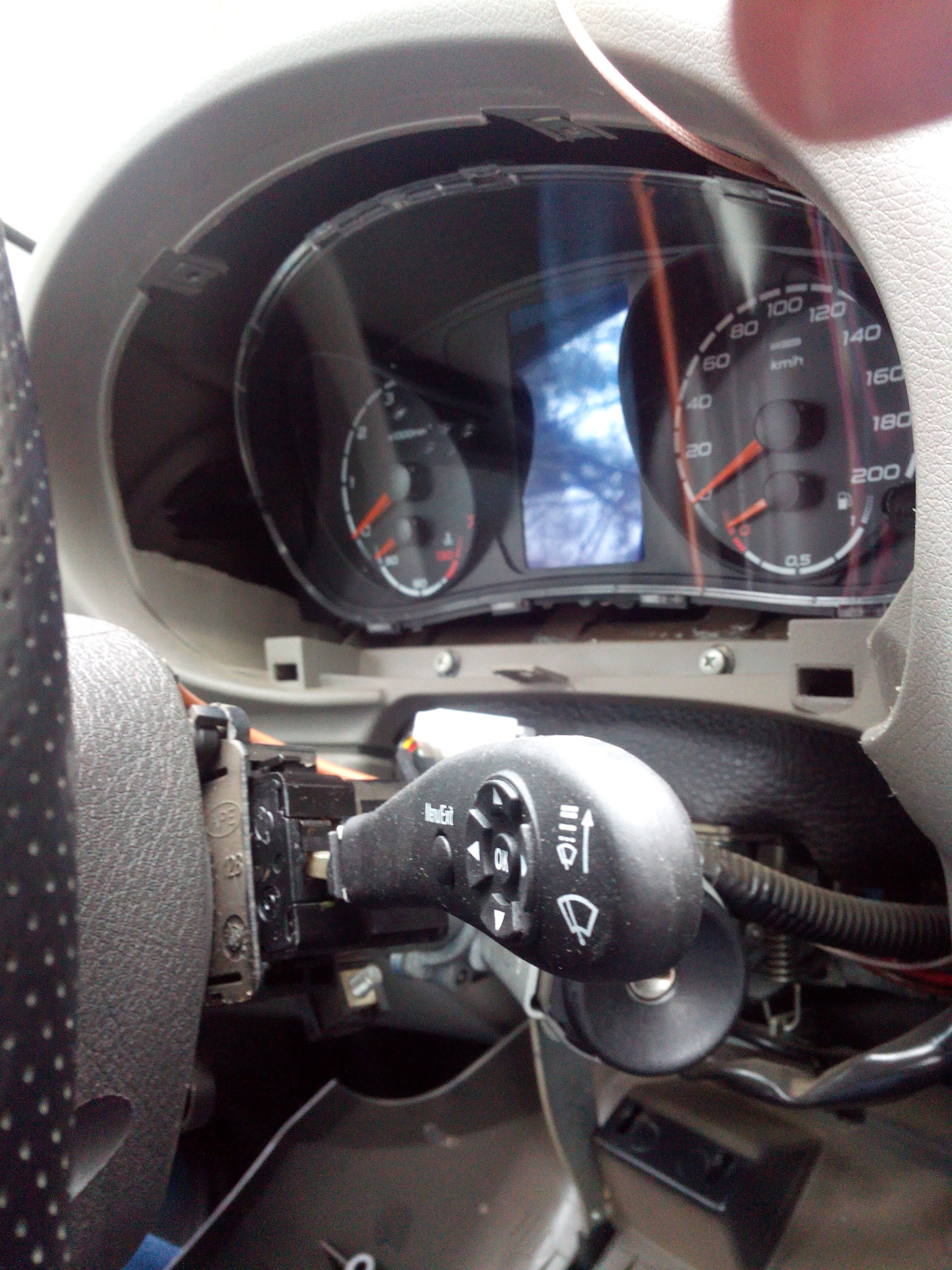

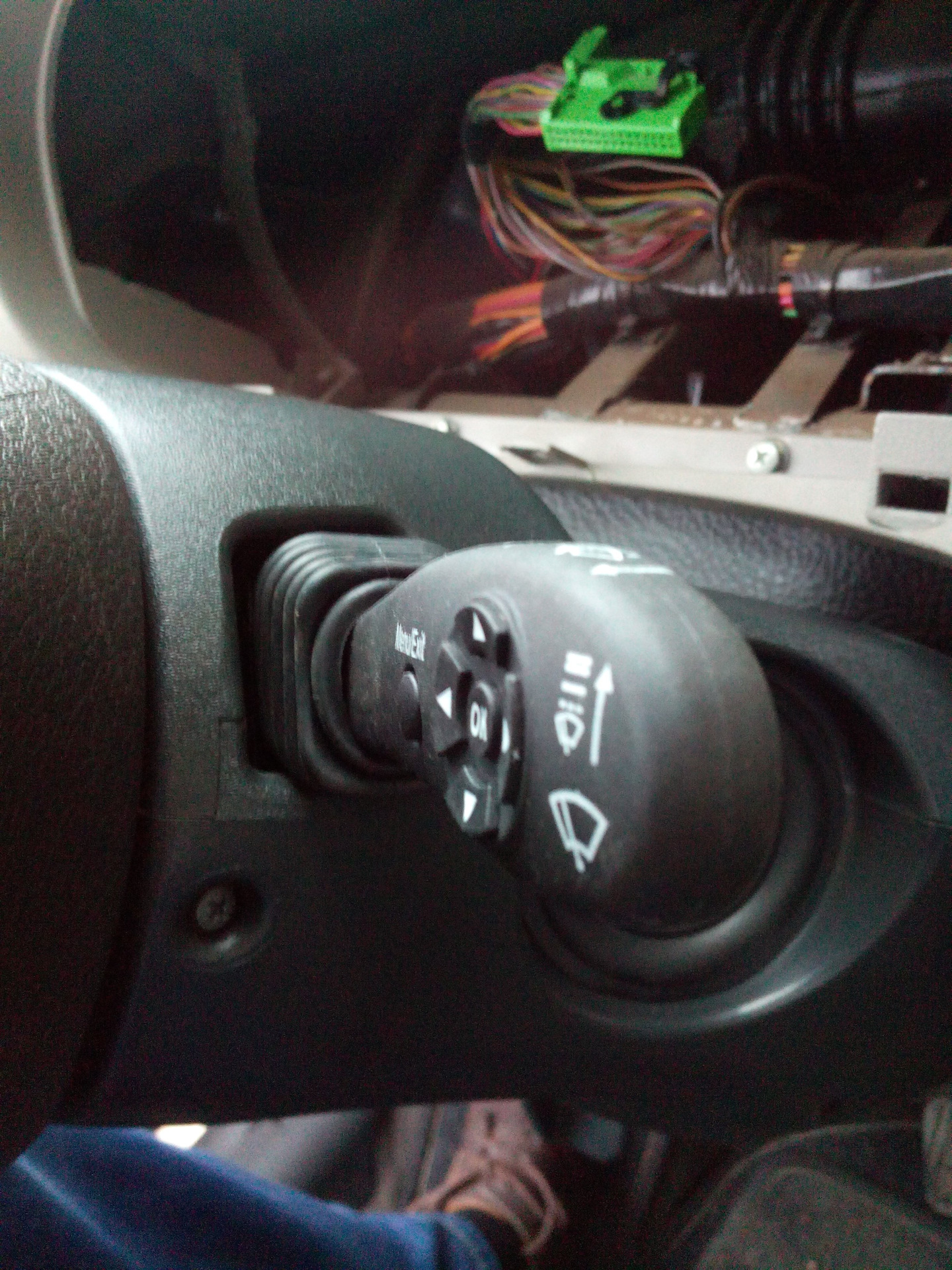

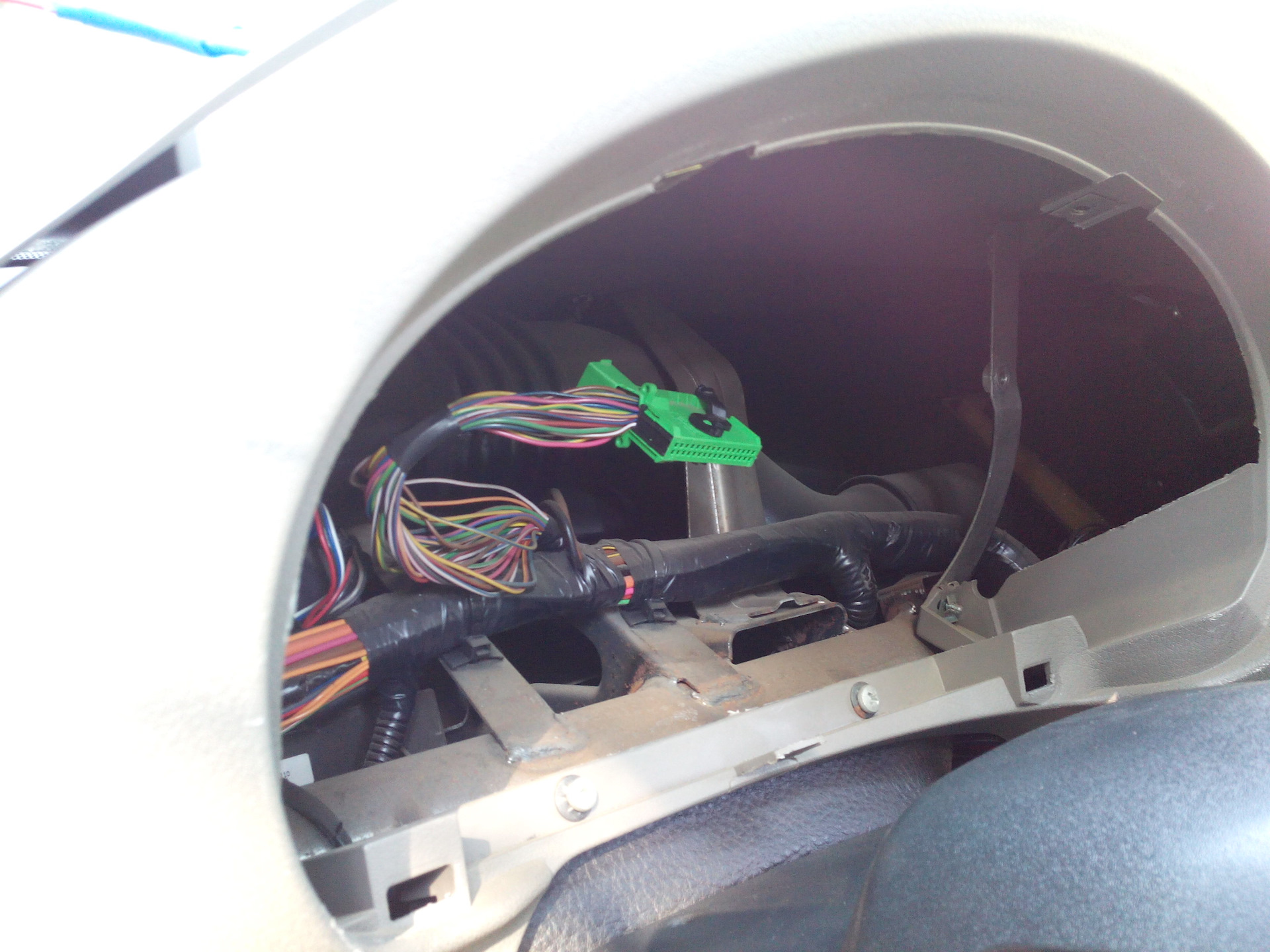

снял старую приборку
первым установил рычаг
и новую приборку

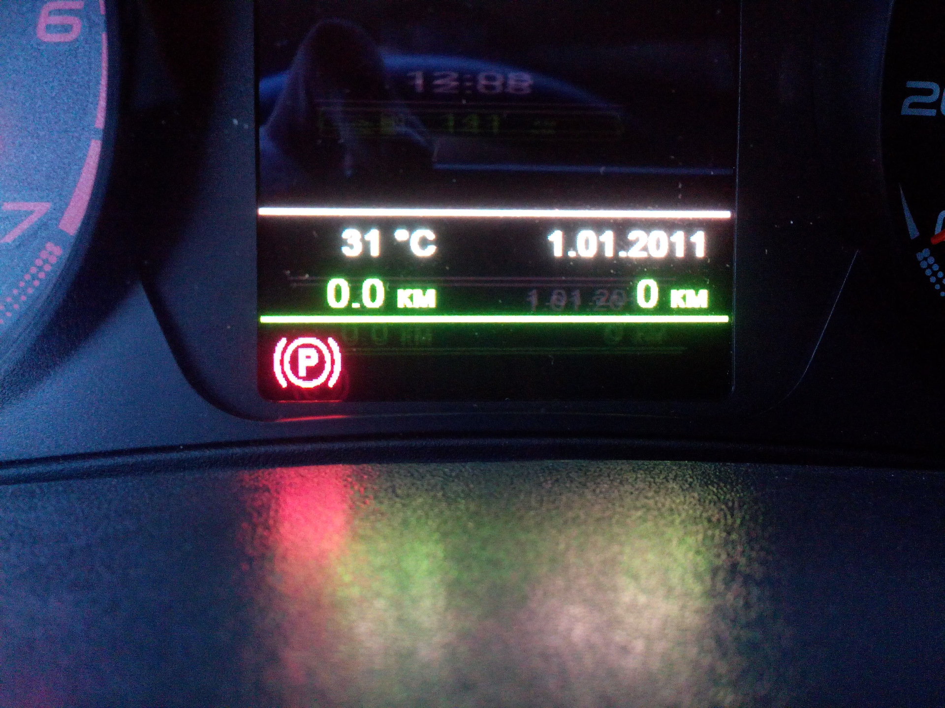

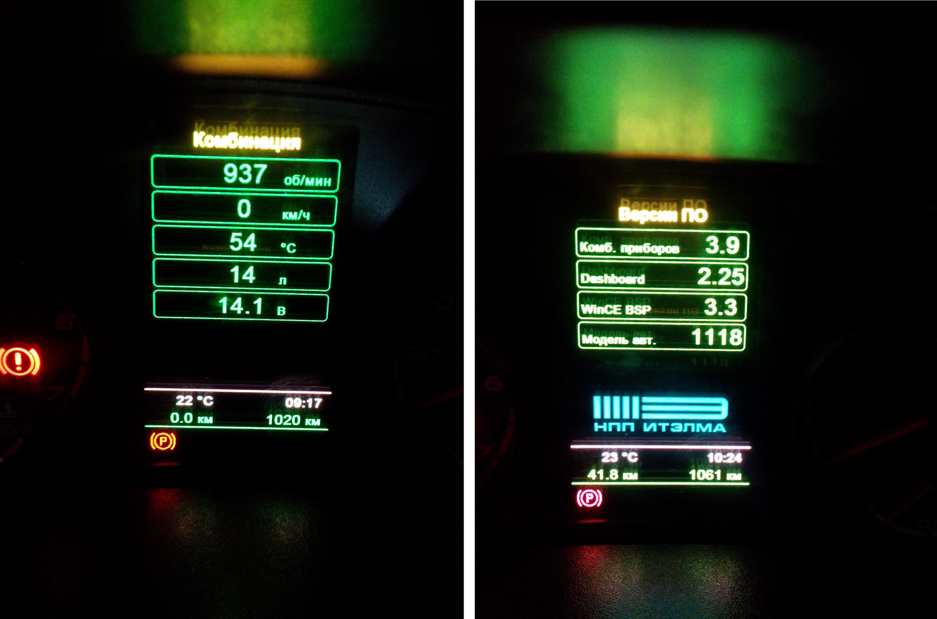

Поварачиваю ключ зажигания на центральном дисплее загорается логотип "лада" типо приветсвует)
ну и запускаю двигатель, вкл. габариты

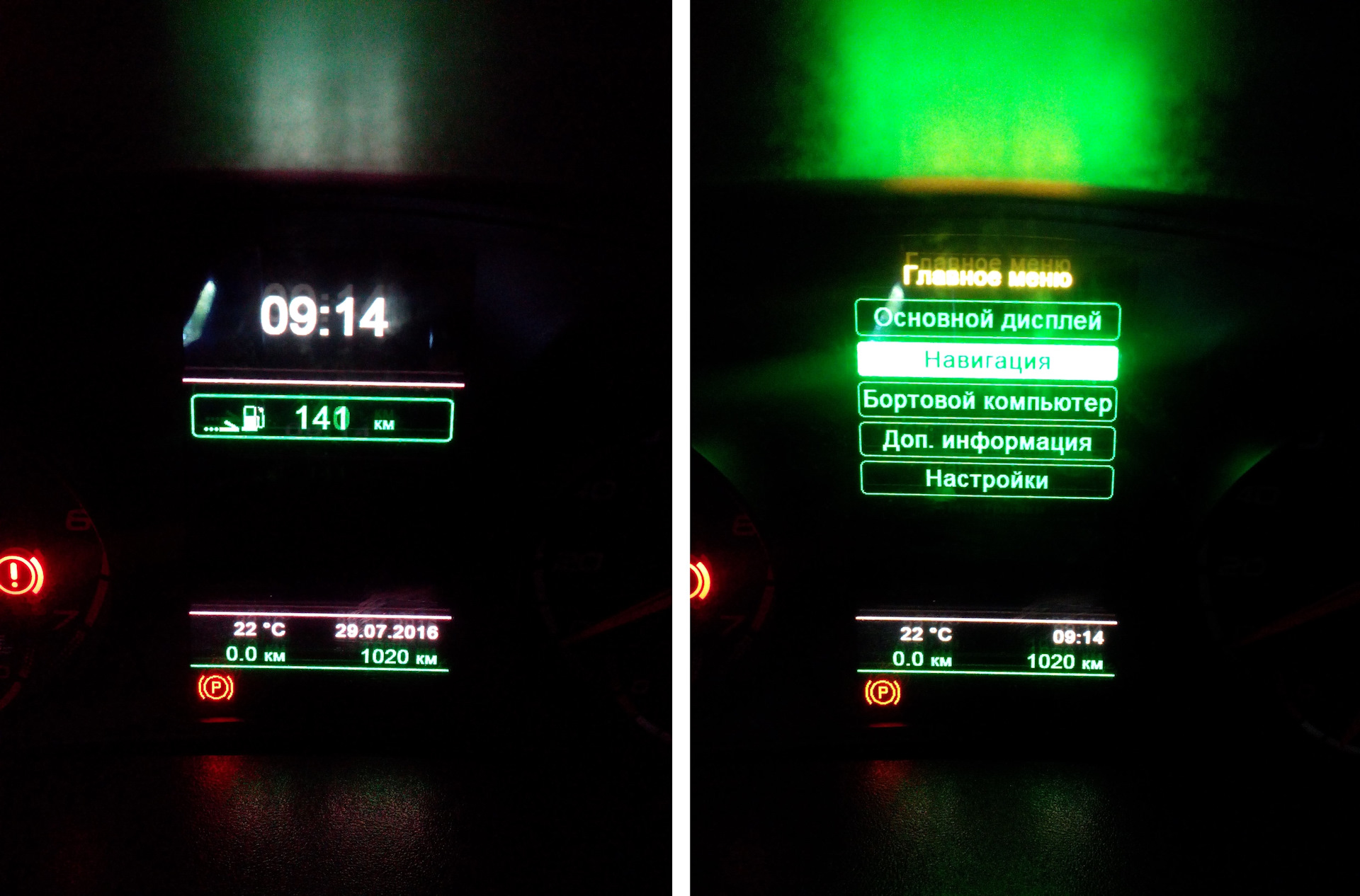

после приветствия на дисплее высвечиваются — часы, запас хода, температура за бортом, дата, суточный пробег, общий пробег(рис.1)
в главном меню 5 позиций:
1) основной дисплей как на рис.1
2)навигация
3)бортовой компьютер
4)доп информация
5)настройки

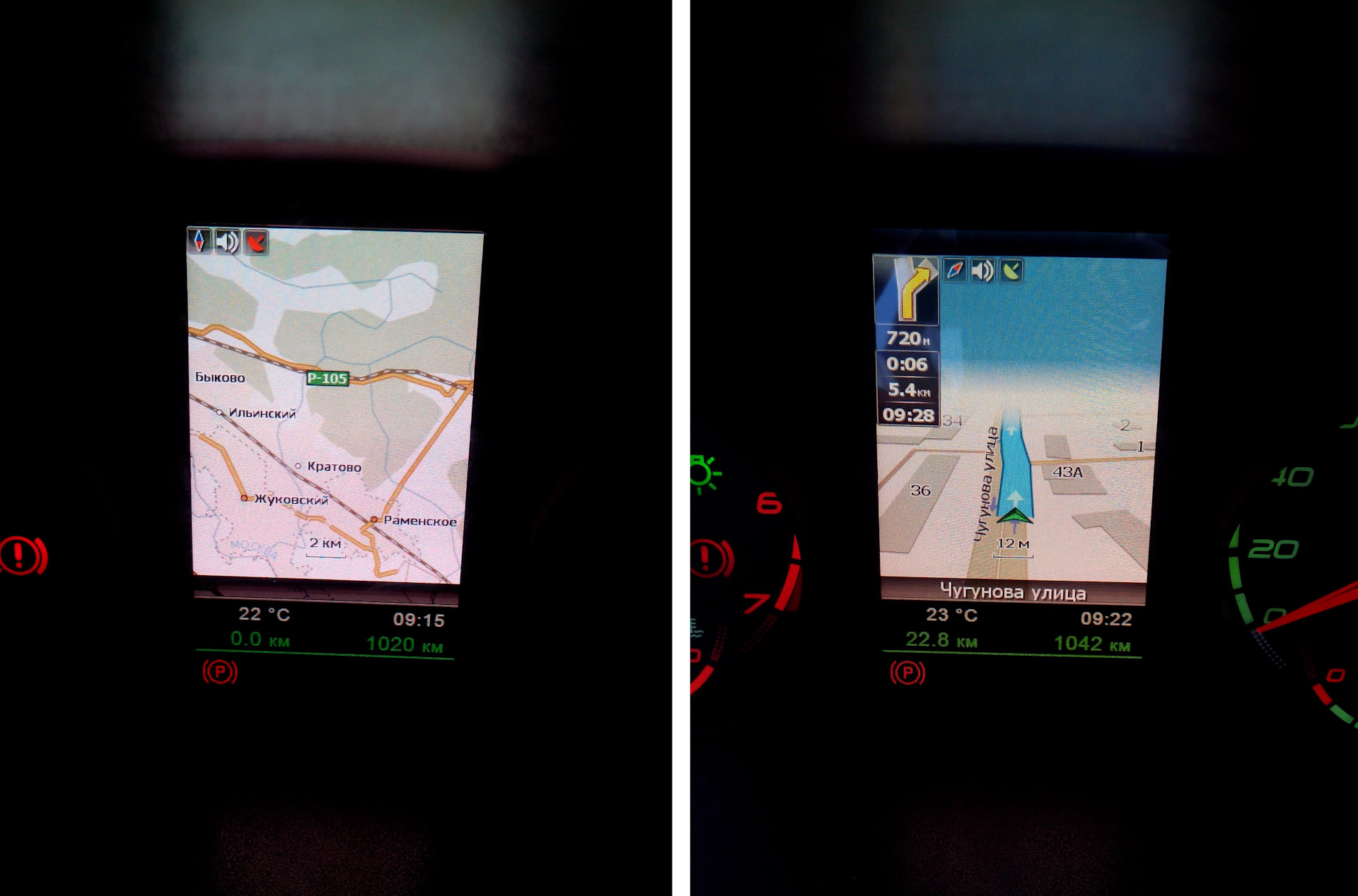

Выбираю навигацию нажимаю ok
пролистывоваю предупреждение нажимаю ok
поиск осуществляется либо по карте, либо по адресу
выхожу с навигации в главное меню выбираю бортовой компьютер
выбираю комбинацию приборов
чуть попозже буду обновлять ПО и сниму доп прибор Доп прибор AutoGauge вольтметр
Опять в главное меню и захожу в настройки
Вот такой щиток приборов.
Спаси за внимание!

Приветствую. Подскажите что значит значек справа внизу под дисплеем на той картинке где приборка ещё не закрыта облицовкой и на дисплее предупреждение о навигации. Что он значит и как работает?
Привет, Это снежинка на дороге, предупреждает когда температура опускает до +4 и ниже, что возможен гололед на дороге.
Принял. Спасибо. За это отвечает какой то датчик?
Датчик температуры уличного воздуха, спереди за бампером в низу ставится.

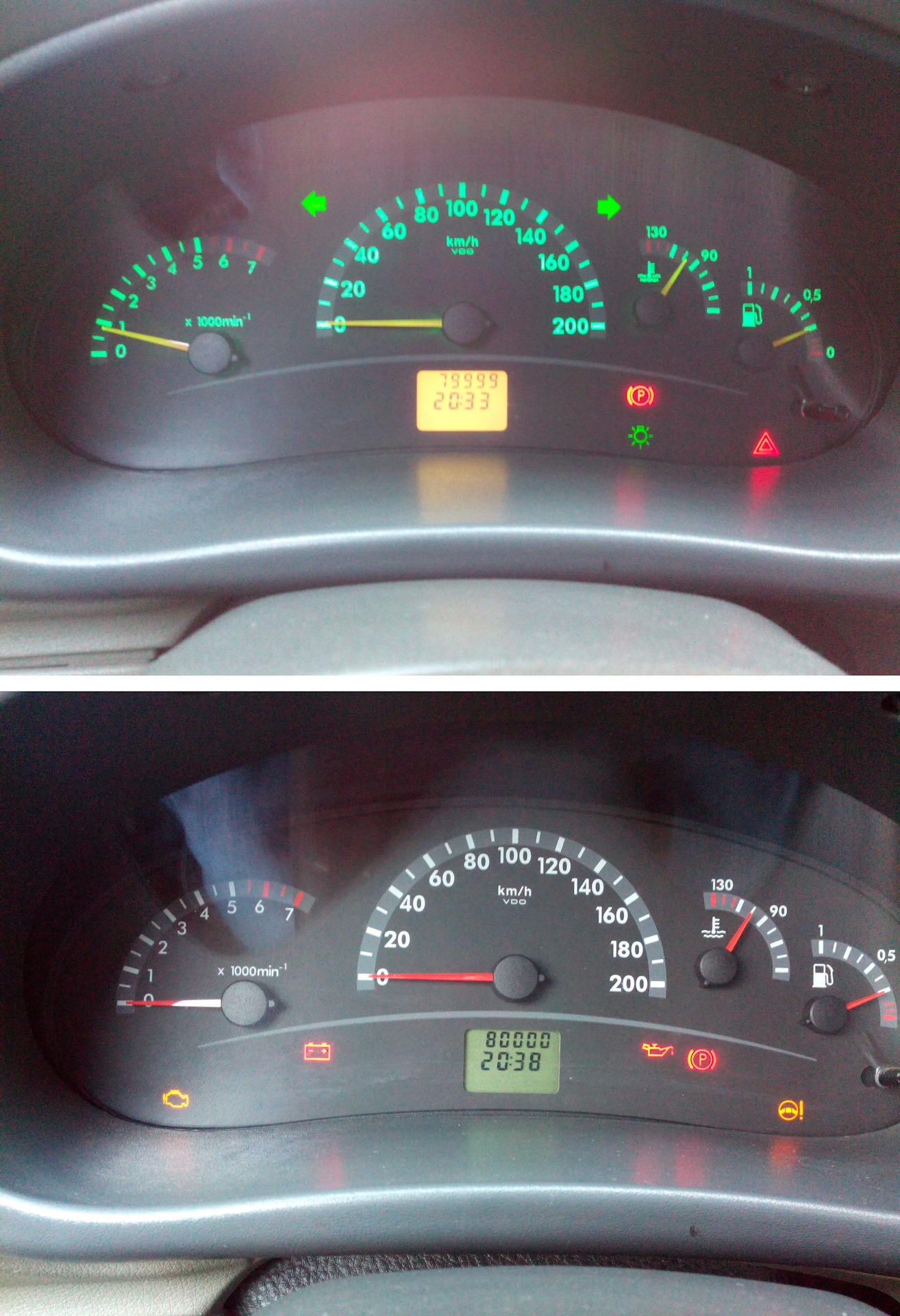

Привет, у меня калина 07 года, эта приборка без проблем подойдёт?
Привет, должна без проблем
Это я так понял от приоры же приборка?
с приоровской они похожи один в один, разница только в распеновке, соответственно приоровская либо не работала совсем, либо что то из показаний пропало бы.

А не в курсе — нету в природе такой-же, но без навигации?
если только от рестайлинговой приоры, но там надо будет распиновку искать поскольку калиновская и приоровская различается
www.elcar.ru/catalog/27/2037/725314/
Спасибо огромное.
Bigalech
Даже не пытайтесь впихнуть от приоры, она по CAN шине, на калинах 1 работать никогда не будет
Это я уже уточнил, ищется замена стоковой с подобным дизайном. Пока только гаммовские подходят, но их функционал — с БК, излишен т.к. таковой уже имеется.

антену ставить не стал, а навигация работает…
фотки с тырнета?
на момент фото про навигацию антенна другая уже стояла, по пробегу можно заметить.

А на сколько удобно пользоваться навигатором в панели? Управлять им я так понимаю приходиться подрулевым переключателем.
Управление интуитивно понятное, но маршрут желательно забить стоя, хотя кого я обманываю))) можно и так))
tazavod161
на ходу неудобно поскольку внимание на приборку а не на дорогу, но можно забить сразу несколько точек по которым надо проехать

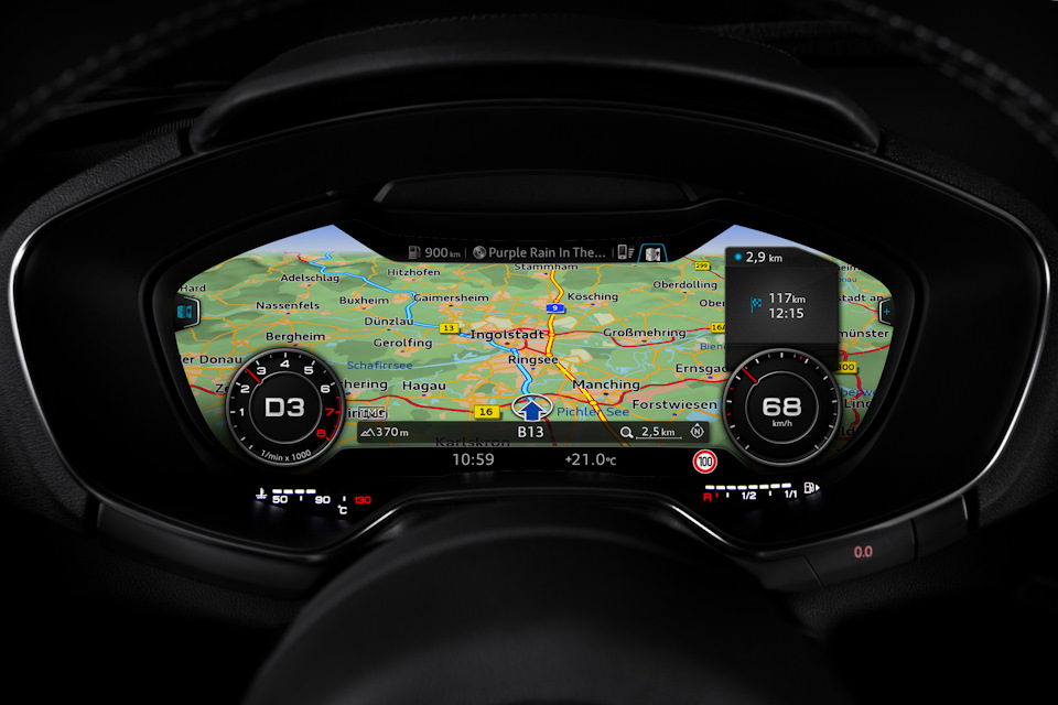

В самом деле? Вот пример приборки новых моделей VAG. Впрочем, прогресс налицо, жаль перед запуском на конвеер все пытаются сделать достаточно убогим для отечественного авто.
наверно концепт?
или только типо в тесле только так
Все новые ауди идут с электронной приборкой. В младших как опция, в старших в базе.
Например, у новой ТТ даже дисплея мультимедиа системы не предусмотрено — все на приборке
