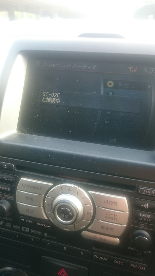

Пара создана, соединение между яблоком и головным устройством есть, видит его, всё норм, но вот музыка играет только на телефоне, не пойму как передать её на голову?
Что делаю не так? ))
Привет. Авто какое? Маф какой? В телефоне в блютузе включено Звук мульт?
NT31 праворукий
не знаю, что такое мульт, просвети )) Завтра поковыряюсь в яблоке.
Телефон через блютуз подхватывает, разговариваешь — всё норм, но музыку запустить не могу, играет только на яблоке, а в ГУ не идёт.
Маф на плеер по блютуз переключен?
Как это сделать?
Маф такой же как у меня в Трейле?
Перезагрузить телефон.
Маф переключить в блютуз, Disc, кнопку несколько раз.
Нажать плей на мафе.
Если нет, то в телефоне смотреть что-то выключено.
Если нет приезжай ко мне на 2 ю речку.
Спасибо!
Попробую!
А вообще если маф привязался по блюпуп к телефону, то телефон звуки не издает, не поет, только через динамики мафа, пока блютуз не выключишь. Т.е чтото выключено в телефоне.

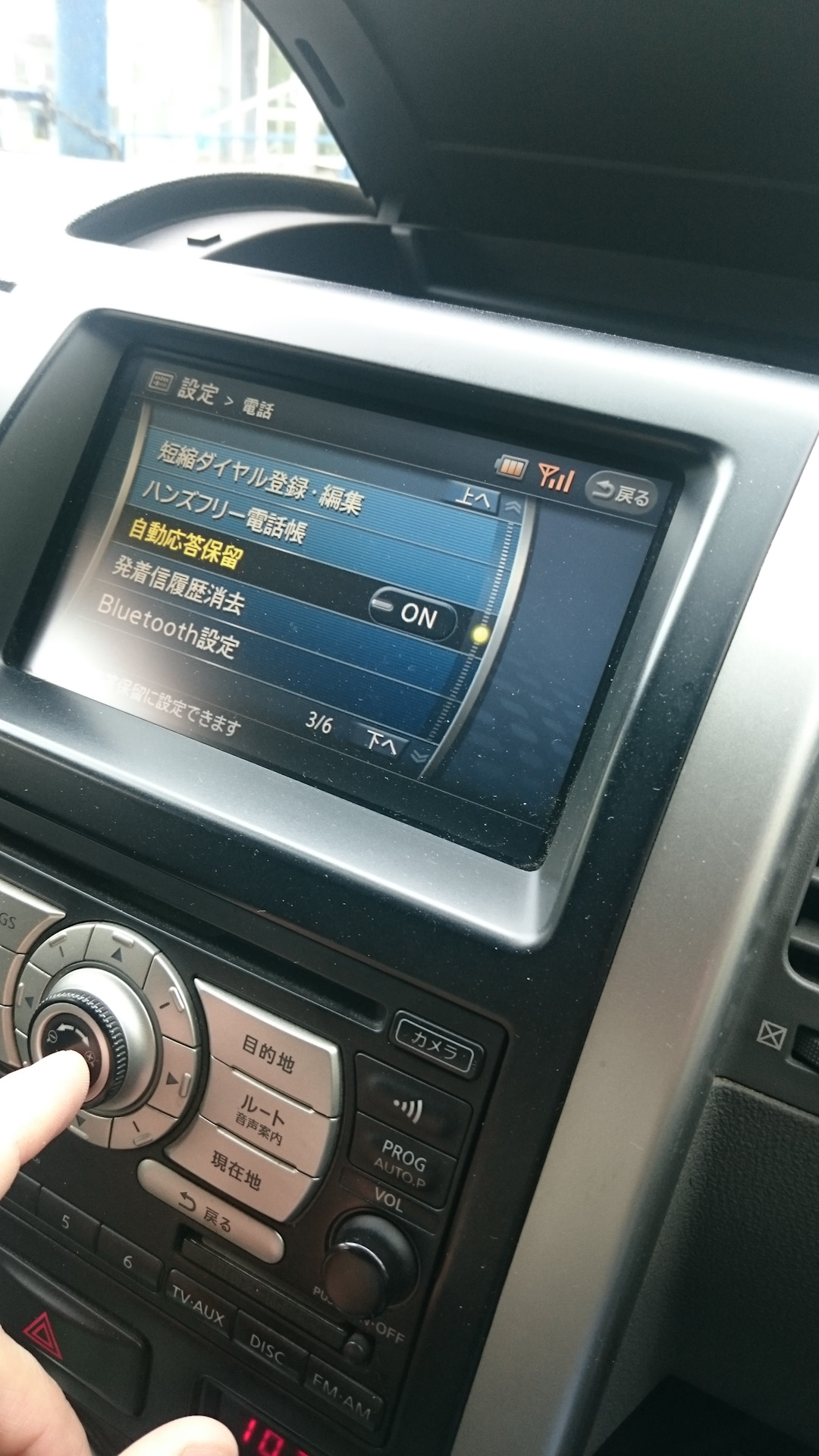

Маф сбрасывал звонки?
Пользуйтесь на здоровье))
А я пока вторую инструкция по сбрасыванию не тыкал)
Если будет сбрасывать то пригодится. Возможно отключено до…
Надо позвонить самому себе)
Маф с телефона запел?
Aleksandrxar1970
Блютус подключил но музыку не проигрывает пишет такое
Не донастрено. В телефоне разрешить. В настройке блютузе.
В телефоне все Разрешено. Позвонил все ок. Но музыку не проигрывает
В телефоне запусти приложение музыка. Где поет на телефоне только?

Сбрасыванию отключил)
