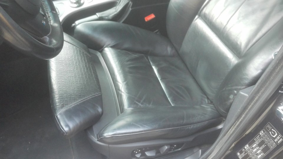

При покупке автомобиля был выявлен нерабочий привод подколенной опоры водительского сиденья. Привод звуки издавал, но опора положение не меняла — типичная проблема данных сидений.
Для более удобного выполнения ремонта необходимо отодвинуть сиденье назад, поднять вверх и выдвинуть подколенную опору вперед до упора вручную (привод же не работает).

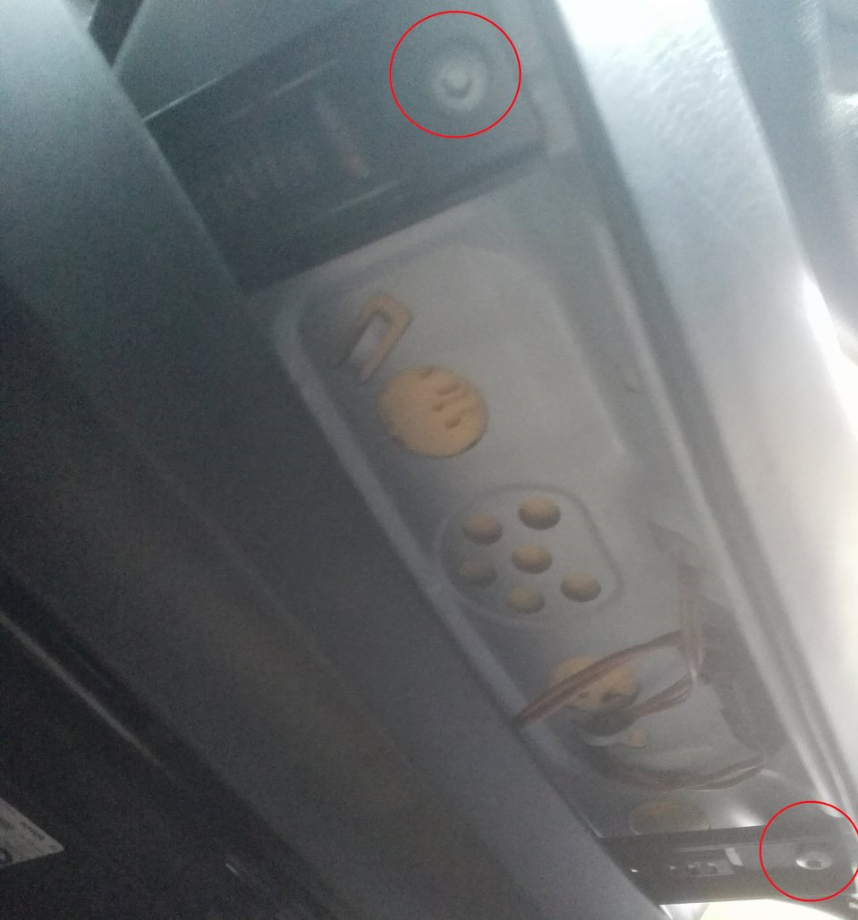

Подушка подколенной опоры крепится снизу двумя винтами
Приподнимаем подушку вверх и отсоединяем разъем подогрева

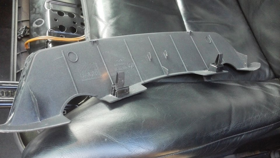

Далее необходимо снять пластиковую накладку. Для этого отжимаем ее в отмеченных местах

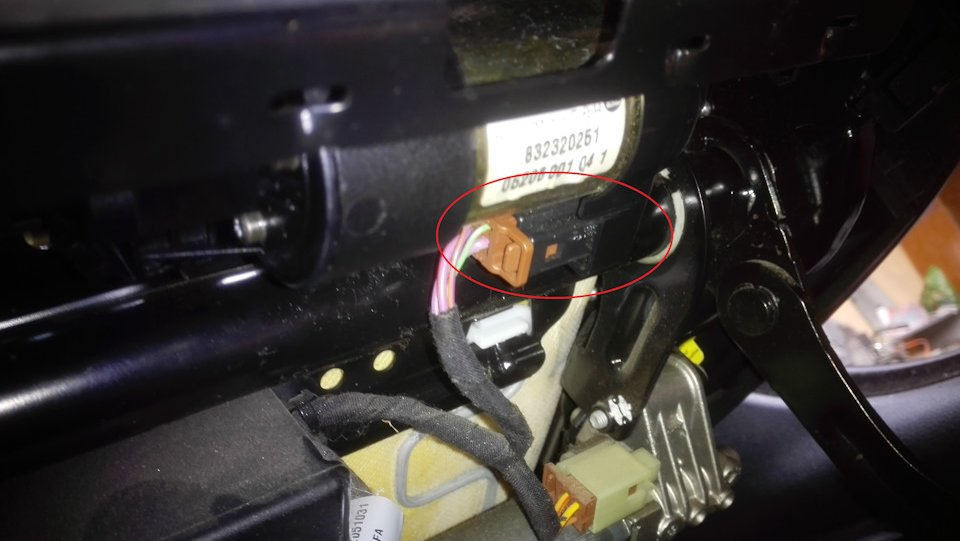

Затем отсоединяем разъем питания сервопривода опоры под сиденьем

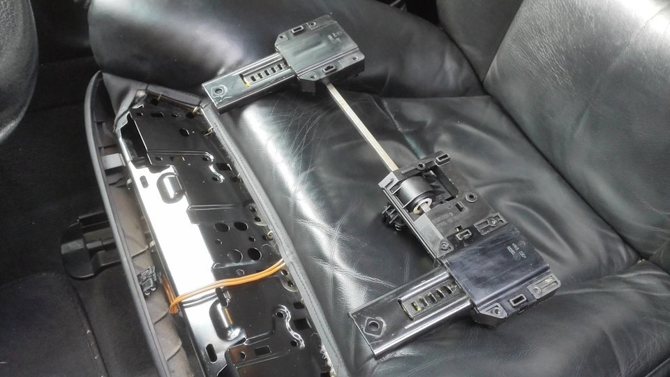

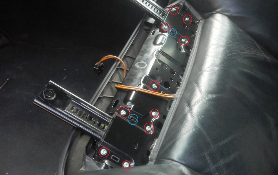

Далее откручиваем 10 винтов сверху и отжимаем 2 фиксатора

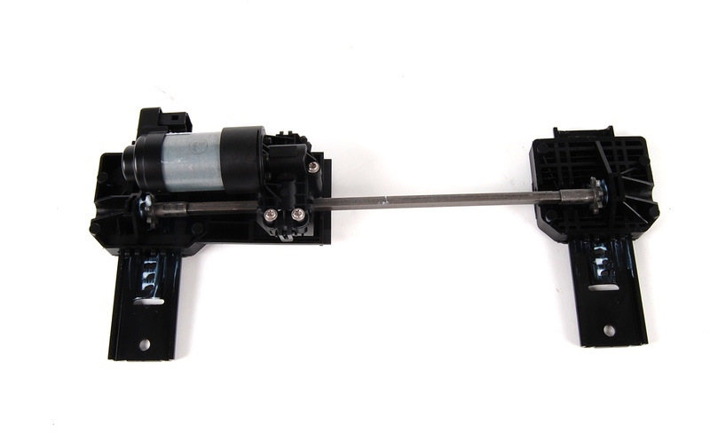

После этого нехитрыми движениями извлекаем привод

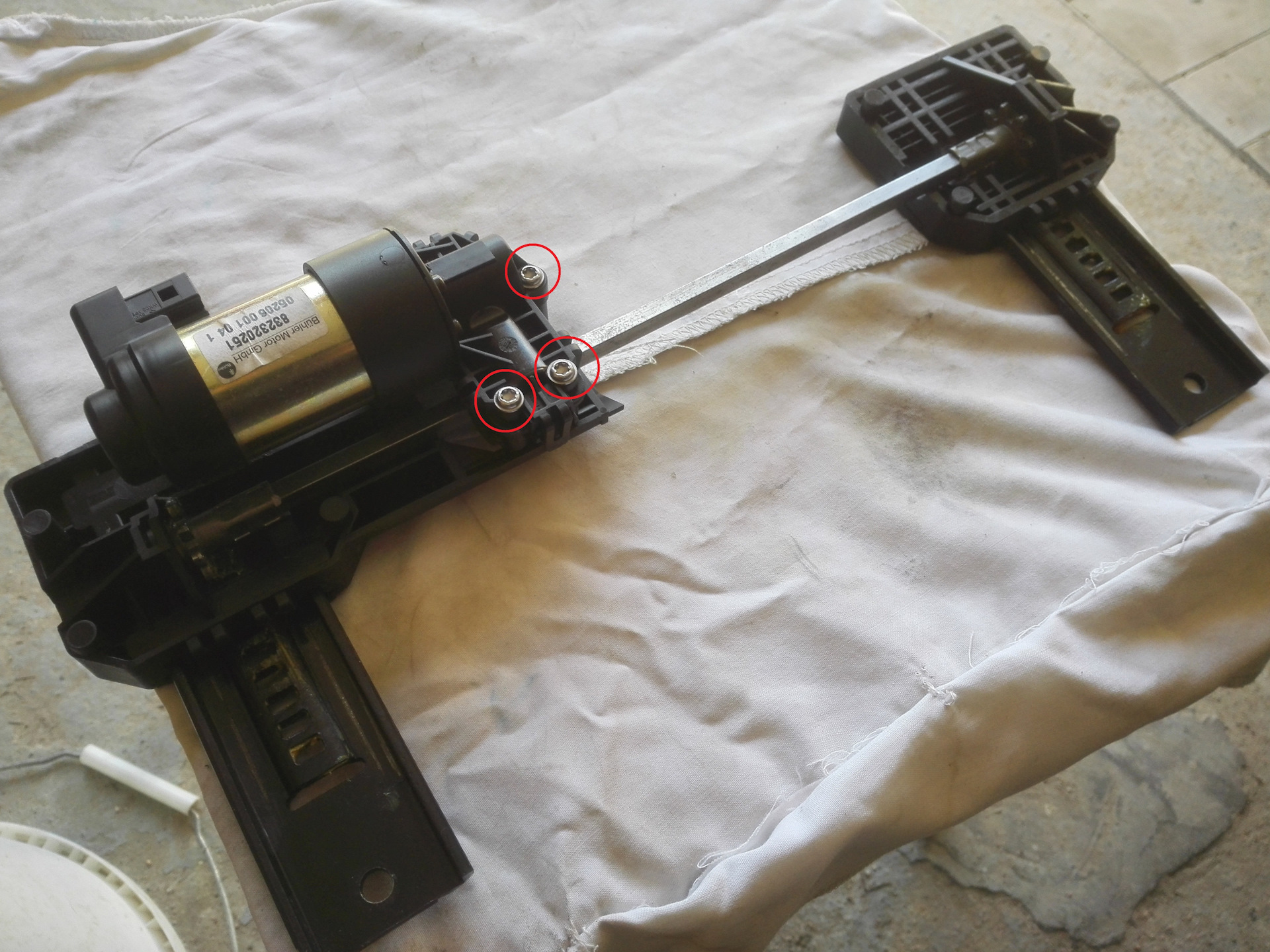

После демонтажа привода подколенной опоры откручиваем 3 винта

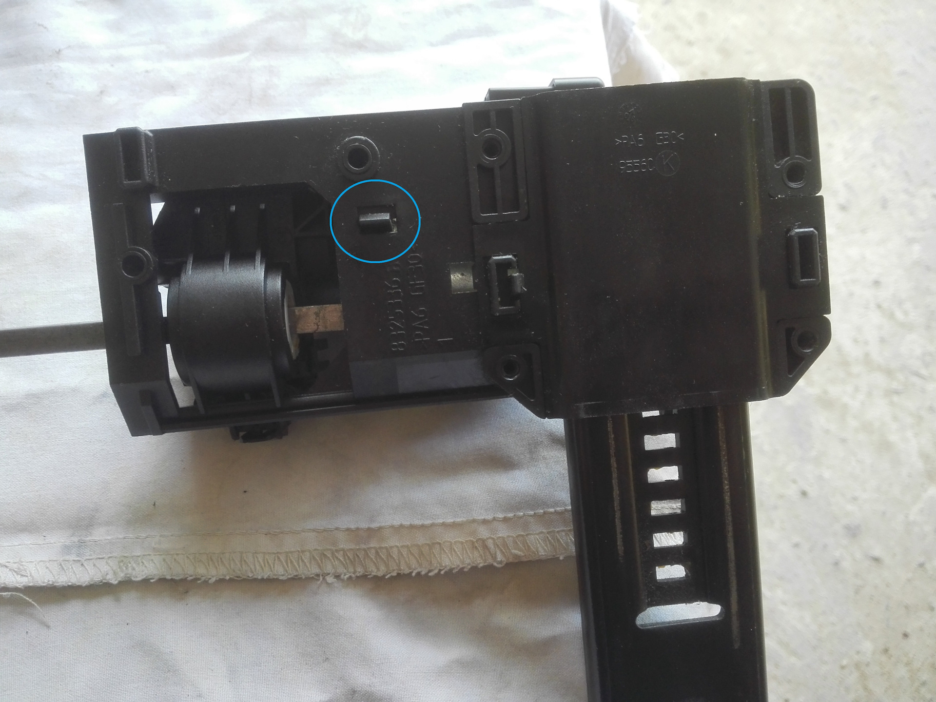

Отщелкиваем фиксатор с обратной стороны

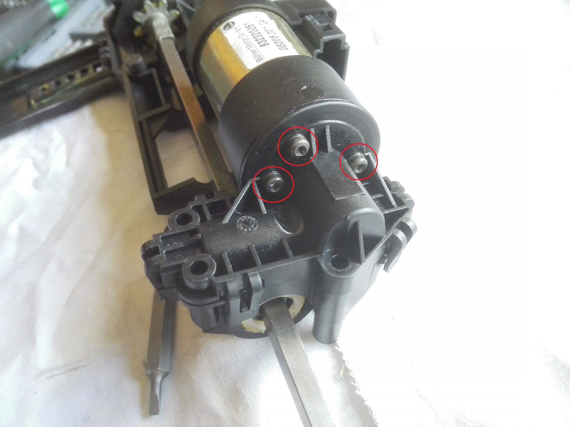

И, повернув немного моторчик, сдвигаем его в центр штанги, где нужно открутить еще 3 винта

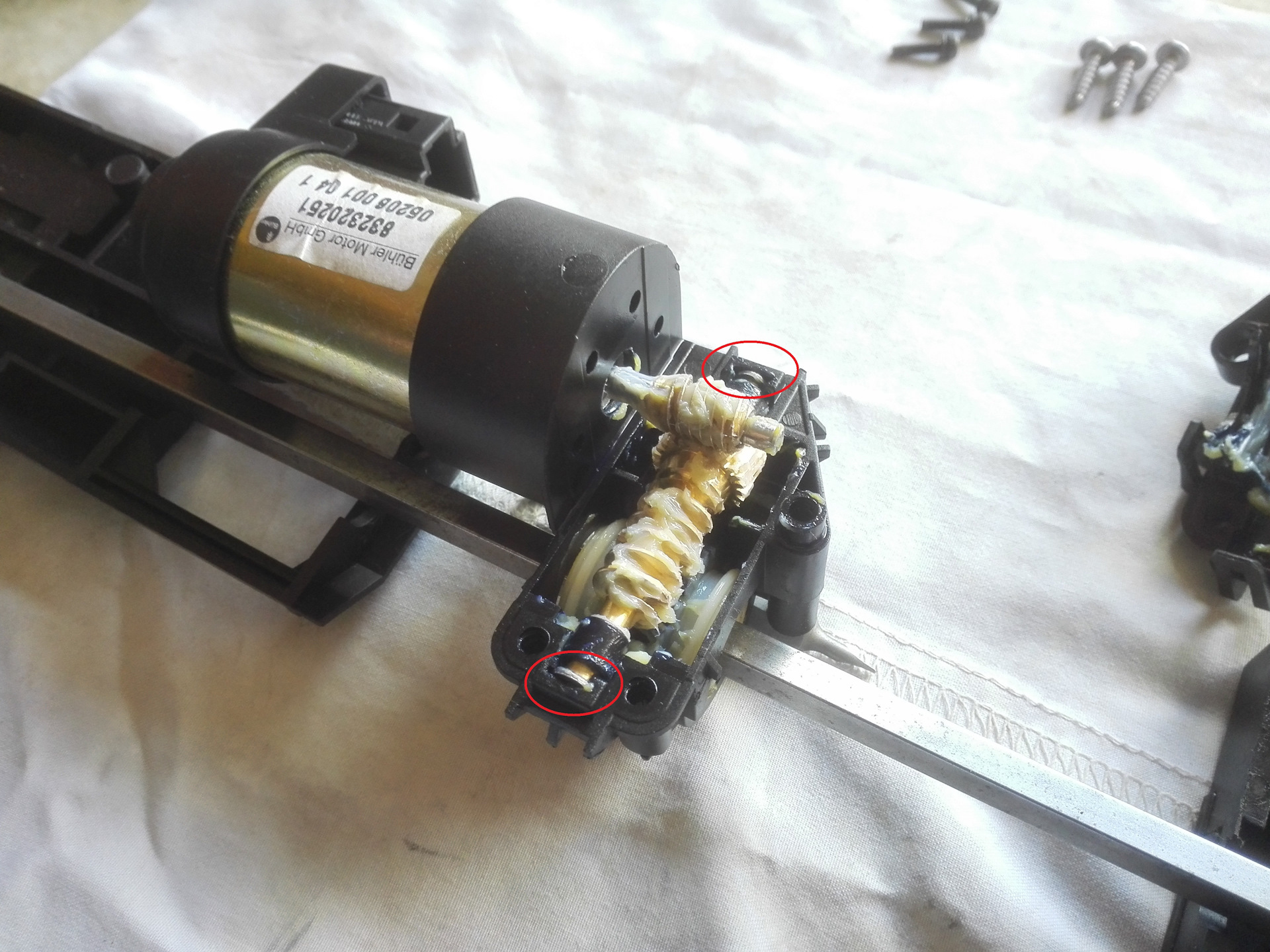

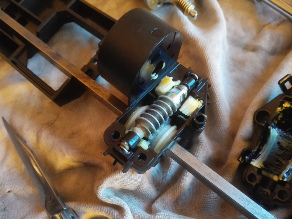

Наступает очередь наиболее сложного этапа ремонта — 5 защелок

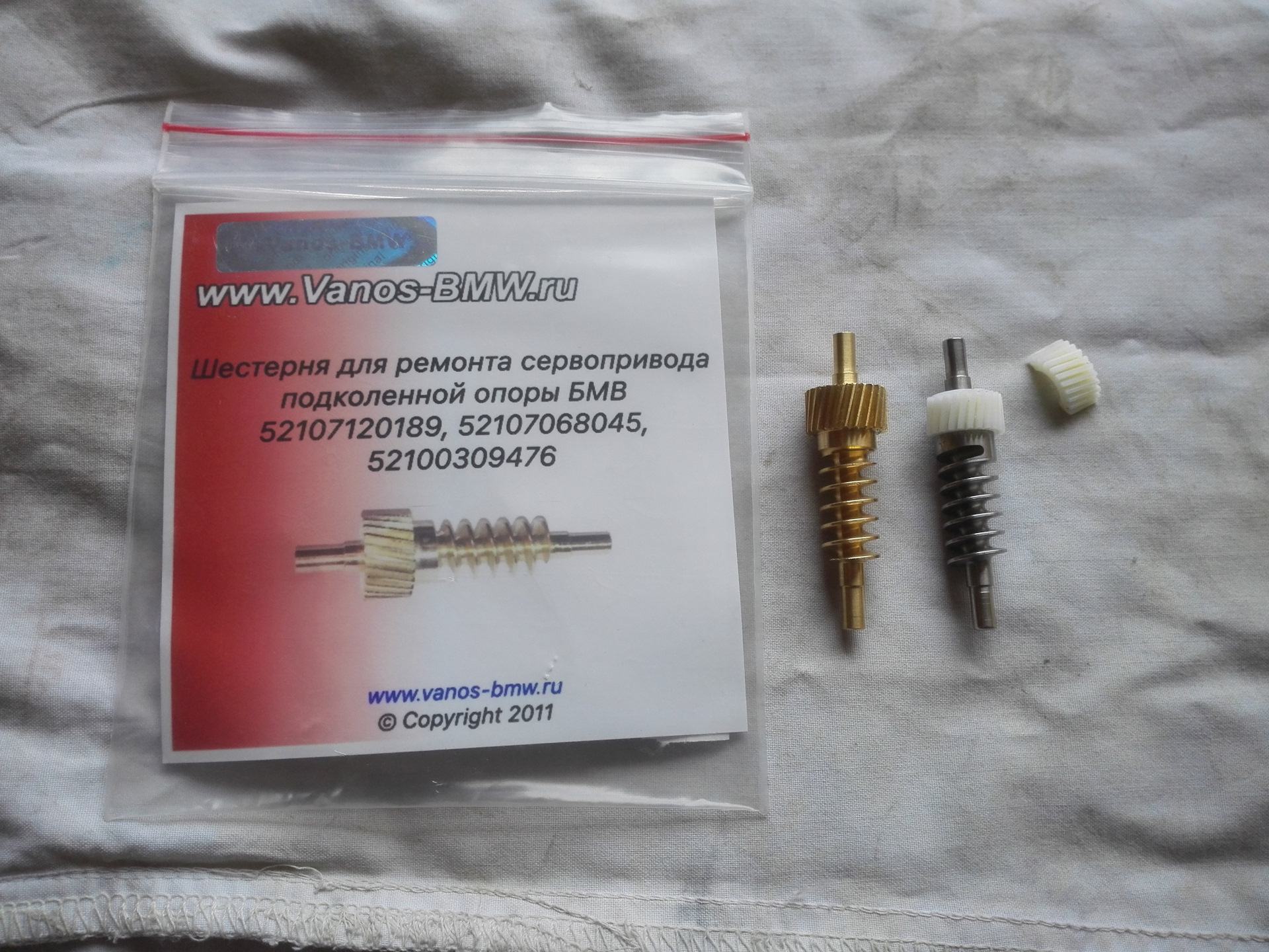

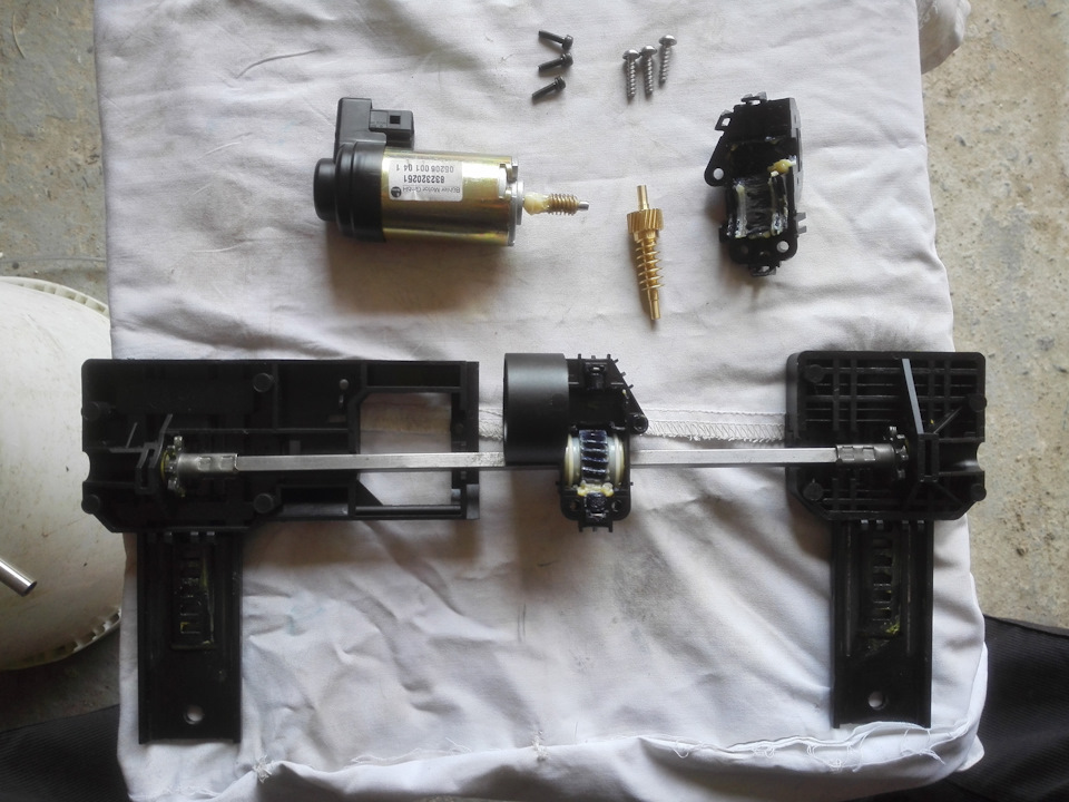

Все открутив, отщелкнув и сняв верхнюю крышку, наблюдаем поломку пластиковой шестерни
Заказал шестерню в сборе с валом.
Все почистив и смазав, приступаем к сборке подколенной опоры в обратной последовательности
По результатам ремонта можно сказать о более шумной работе металлической шестерни по сравнению с пластиковой.
Позже поставил пластиковую шестерню.
Цена вопроса:
Шестерня — 42$

На е70 всё то же самое как я понимаю? И артикулы?
А мотор в сборе только идёт 16р стоит, а отдельно искал по номеру не нашол отдельно
По ETK бьется только привод целиком — 52107068045
