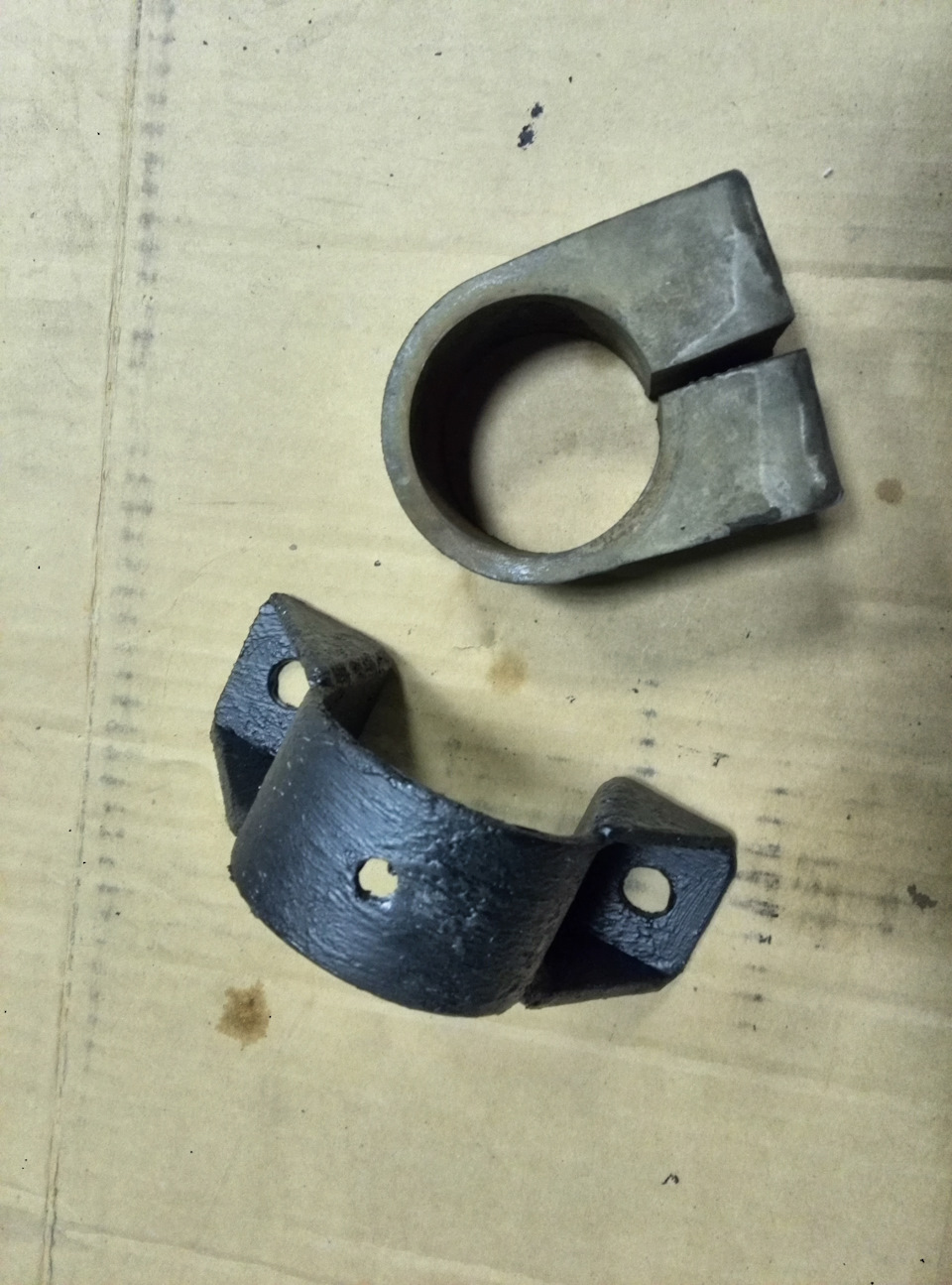

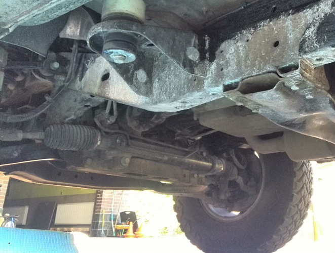

Впечатлившись записями Эдуарда bort42 о поломке пополам двух рулевых реек, задумался об усилении правого крепления этого хрупкого изделия.
Дело в том, что слева рейка закреплена жёстко к раме, а справа — хомутом с резиновой вкладкой.
Все бы ничего, если бы силы от колёса действовали вдоль оси рейки, но на лифтованной машине это не так.
Особенно страшно если на ходу колесо проваливается в яму и бьётся в жесткое препятствие. Рулевая тяга бьёт в рейку снизу, хомут в этом направлении жесткости не имеет, гнется и рейка лопается пополам, приехали.

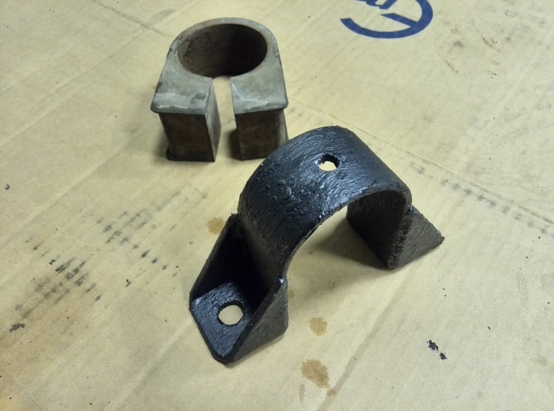

Как с этим бороться? Ужесточить штатный хомут!

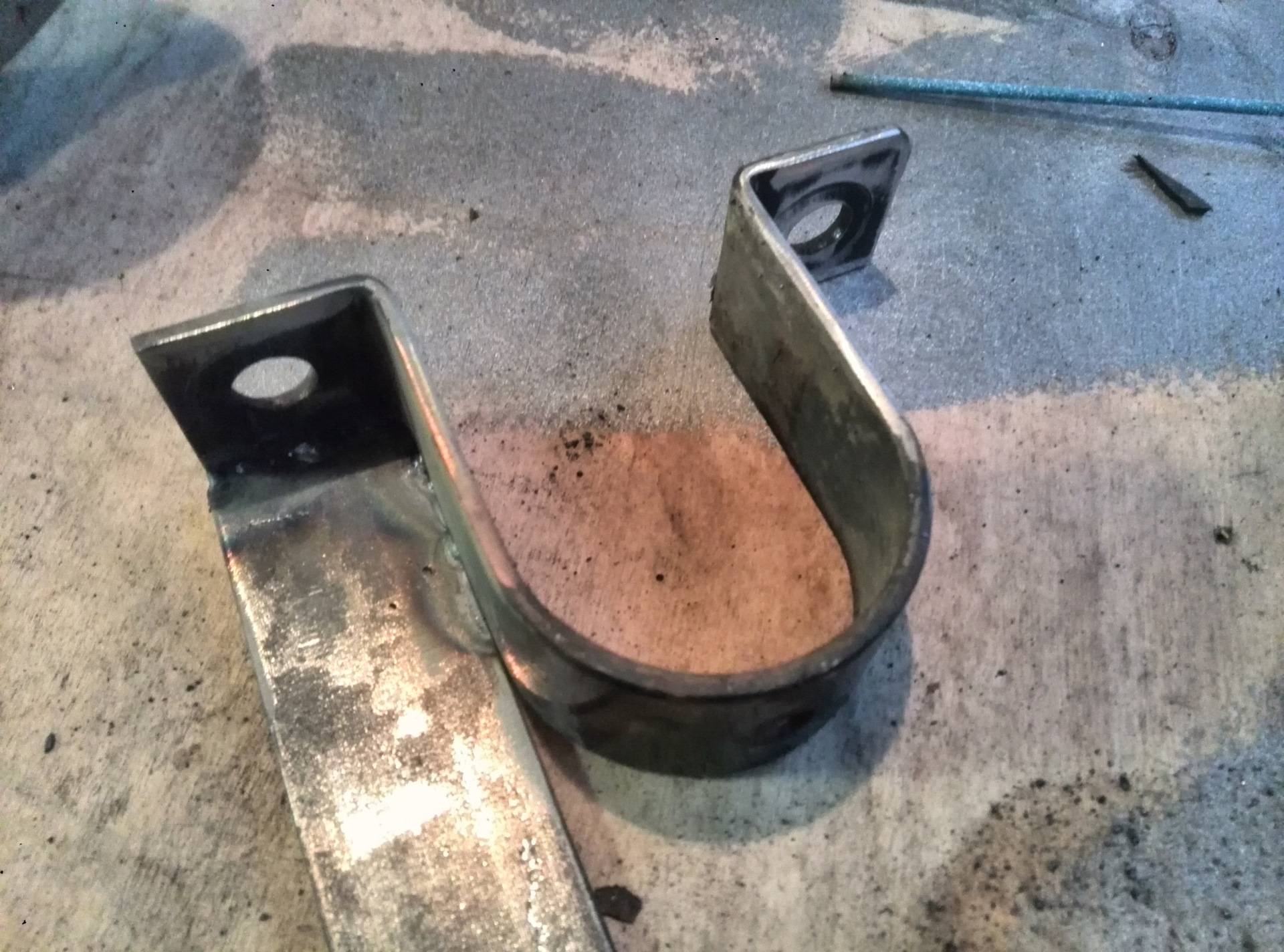

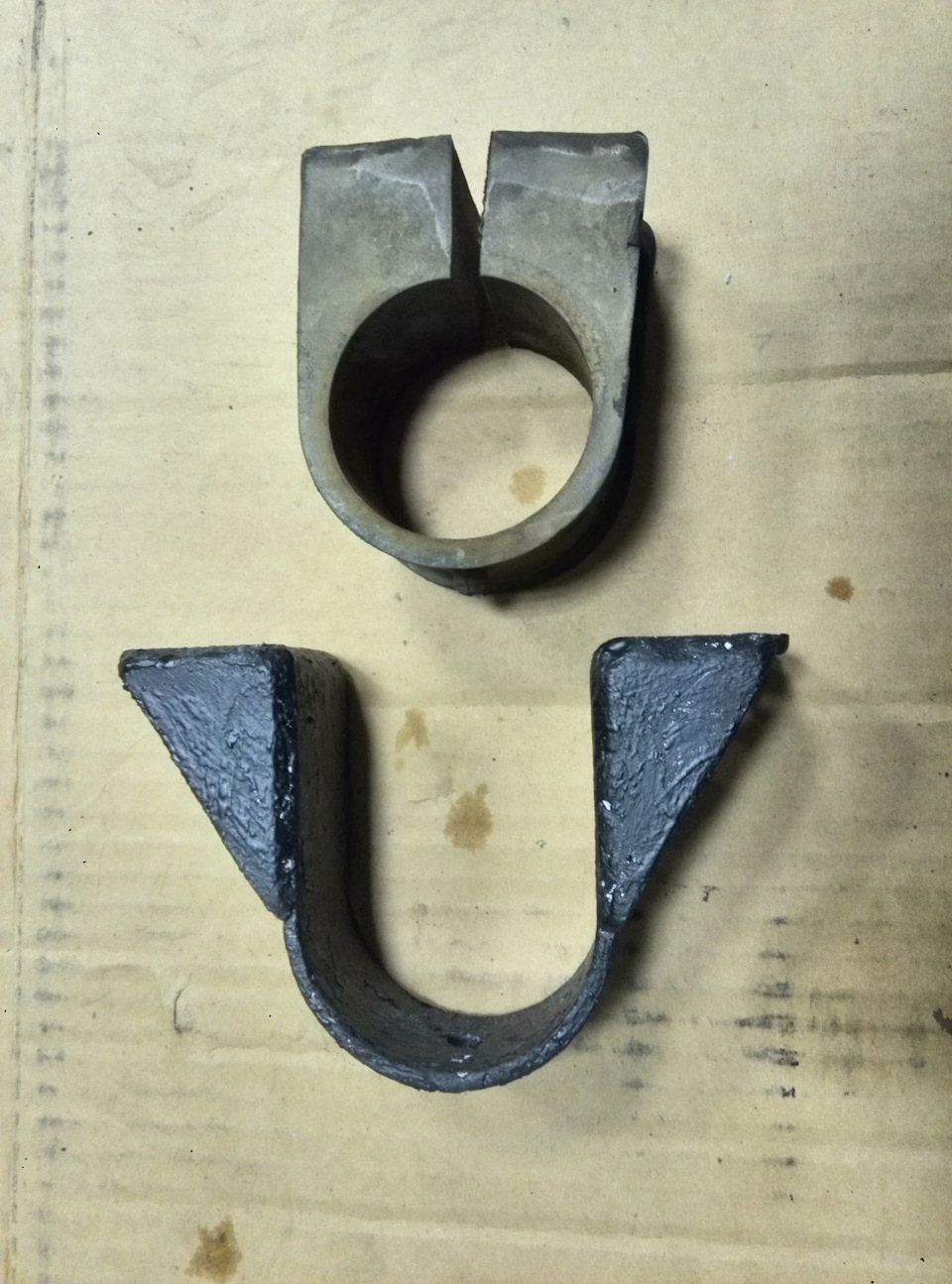

Я приварил к хомуту четыре косынки из четверки. Думаю, сдюжит.
На фото все видно.
Покрасил антигравием.
Не лифтованным и ездящим по асфальту особо переживать не стоит! ;)))

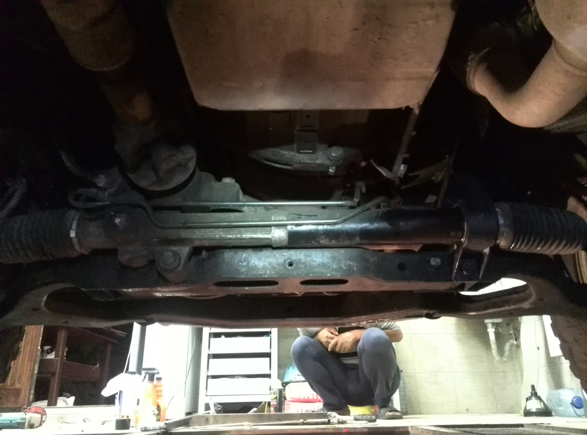

Привет! Записи уже сто лет, но позвольте вопрос: эта скоба крепежная от рейки легко отделяется или там че-то мудрить нужно (типа какую-нибудь сварную точку засверливать )? Заранее спасибо!
Привет. Легко, два болта открутить.
Ура, отлично! Спасибо большое!
О сорт все понял на стоковую запчасть ты просто наварил пластинки определенного размера ? Я правильно понял ?
Это родная скоба 46512080A0 (стоит менее 300р ) и наварены по 2 косынки с каждой стороны.

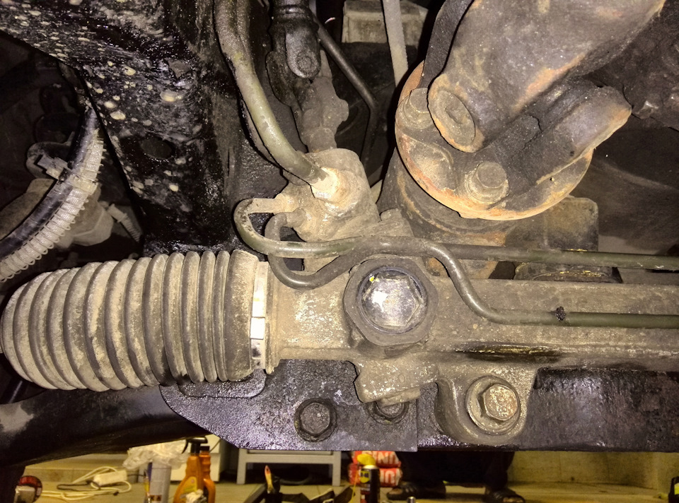

Я решил заказать новую чтобы заранее все сделать и под машину лезть с готовой заменой, но вот экзист с доставкой прочудил и по отчету опередили.
Ок понял спасибо огромное ;) тут лифт собираюсь не большой делать думаю тоже мож сделать себе, не обязательно для этого яма ?
Хороший домкрат вполне сойдет, но из ямы удобмней.
Скинуть защиту и рулевая рейка прямо перед тобой будет, соответственно и эта скоба справа рейки, возможная сложность только в откручивании болтов если они закисли.
Да, косынки из 4мм пластины.
