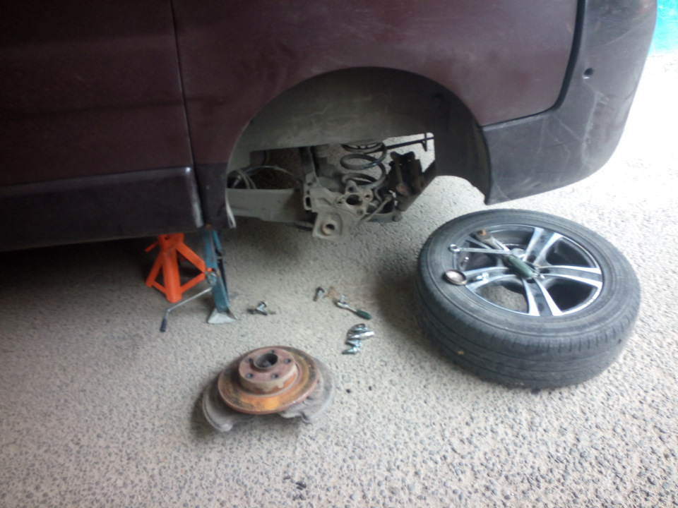

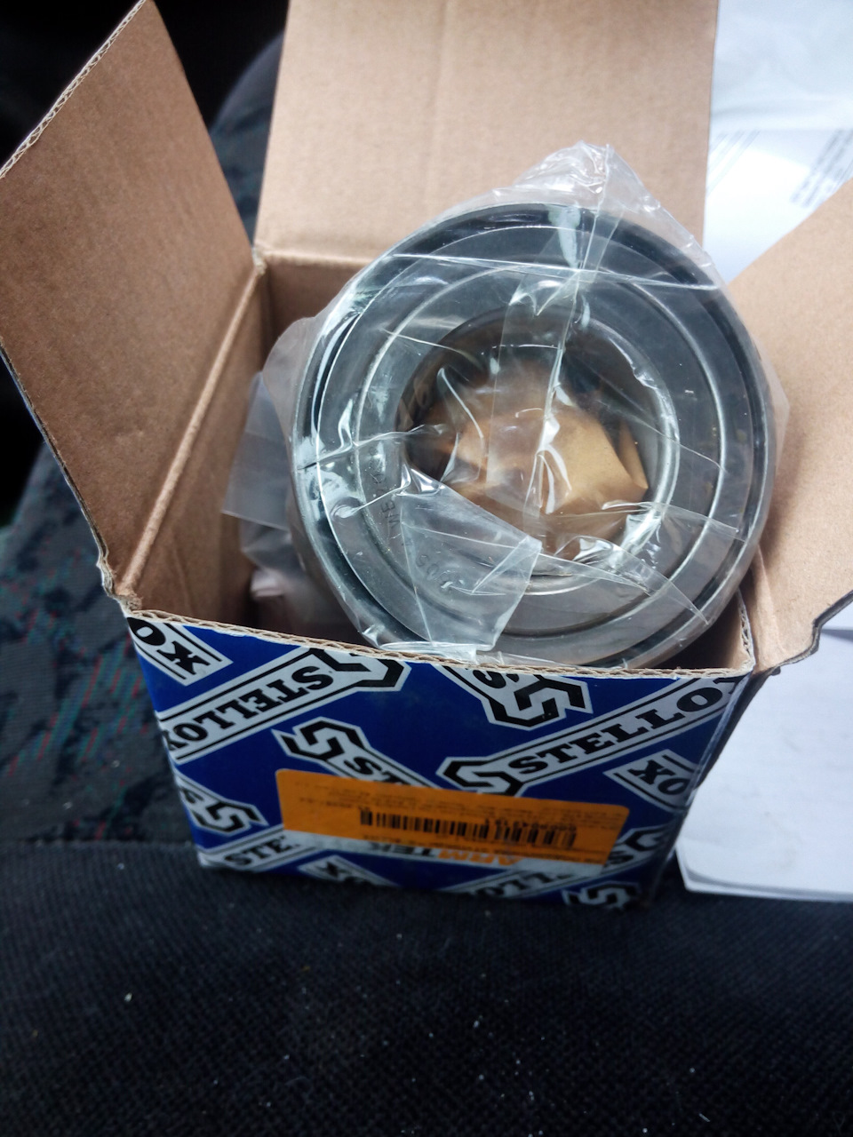

Привет всем! Беда меня не обошла стороной в этот раз, увы развалился ступичный и не дотянул до дома 35км, которые пришлось ехать на эвакуаторе(( Обидно то, что никаких признаков до своего краха он не подавал и думать про его замену не приходилось. Как умирают ступичные подшипники знаю не по наслышке ибо на Зафирке своей менял 3 пары. А тут ни гула ни свиста ни вибраций, просто на ровном месте. Ехала машина и будто держит кто-то, не разгоняется нормально, трактору конечно пофигу, дури хватает, а потом и вовсе шум свист скрежет и машина дальше не поехала…

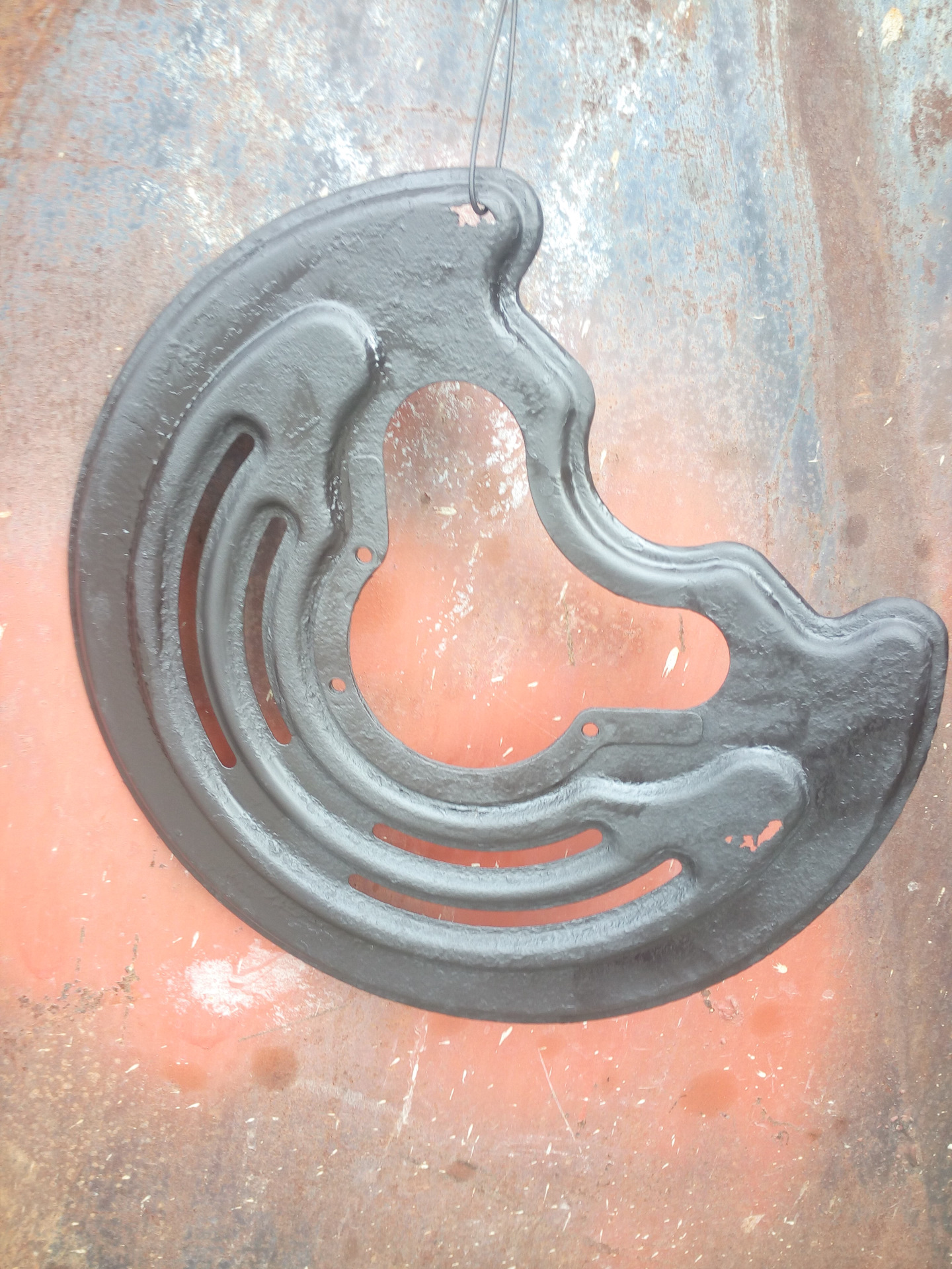

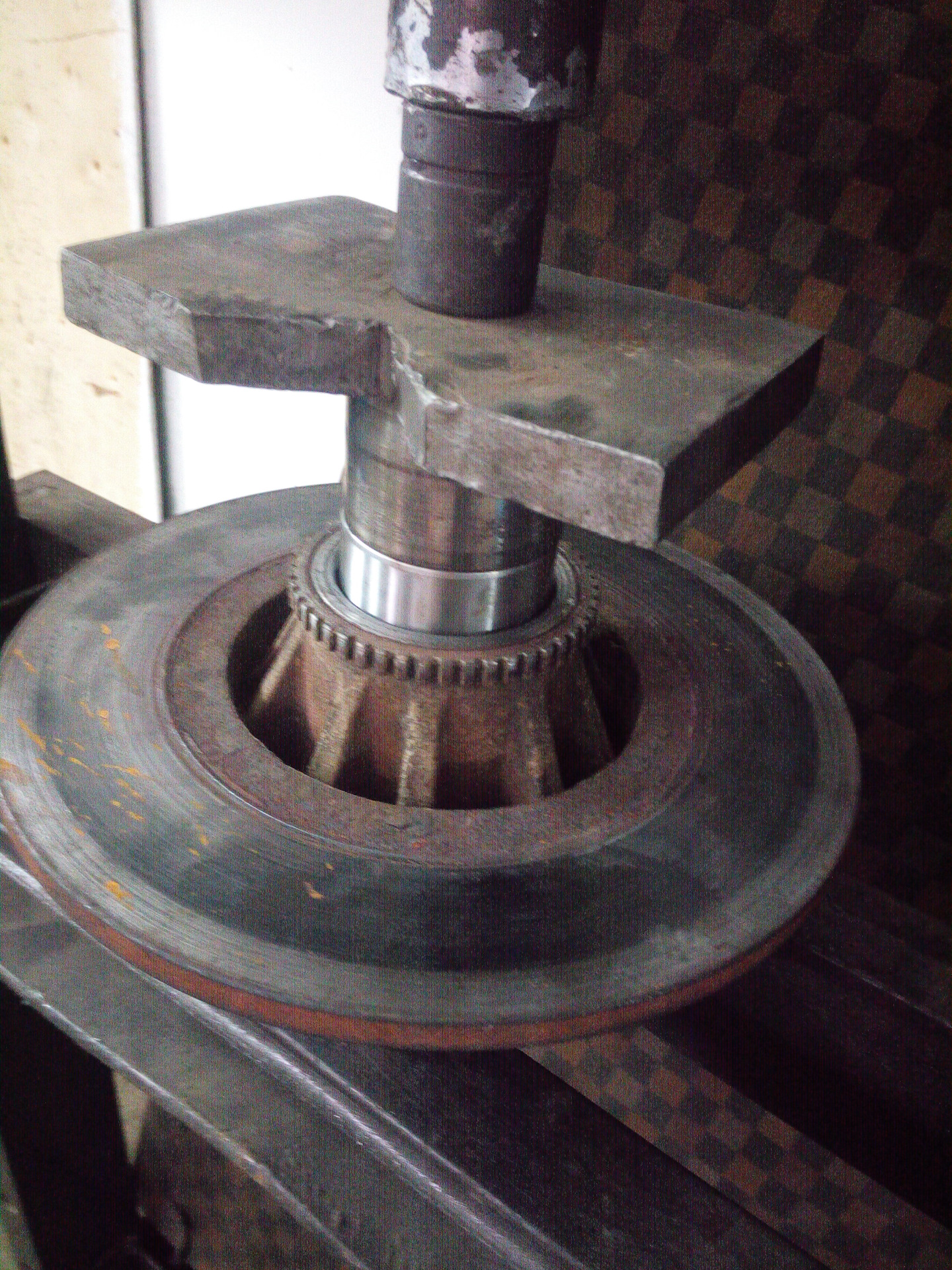

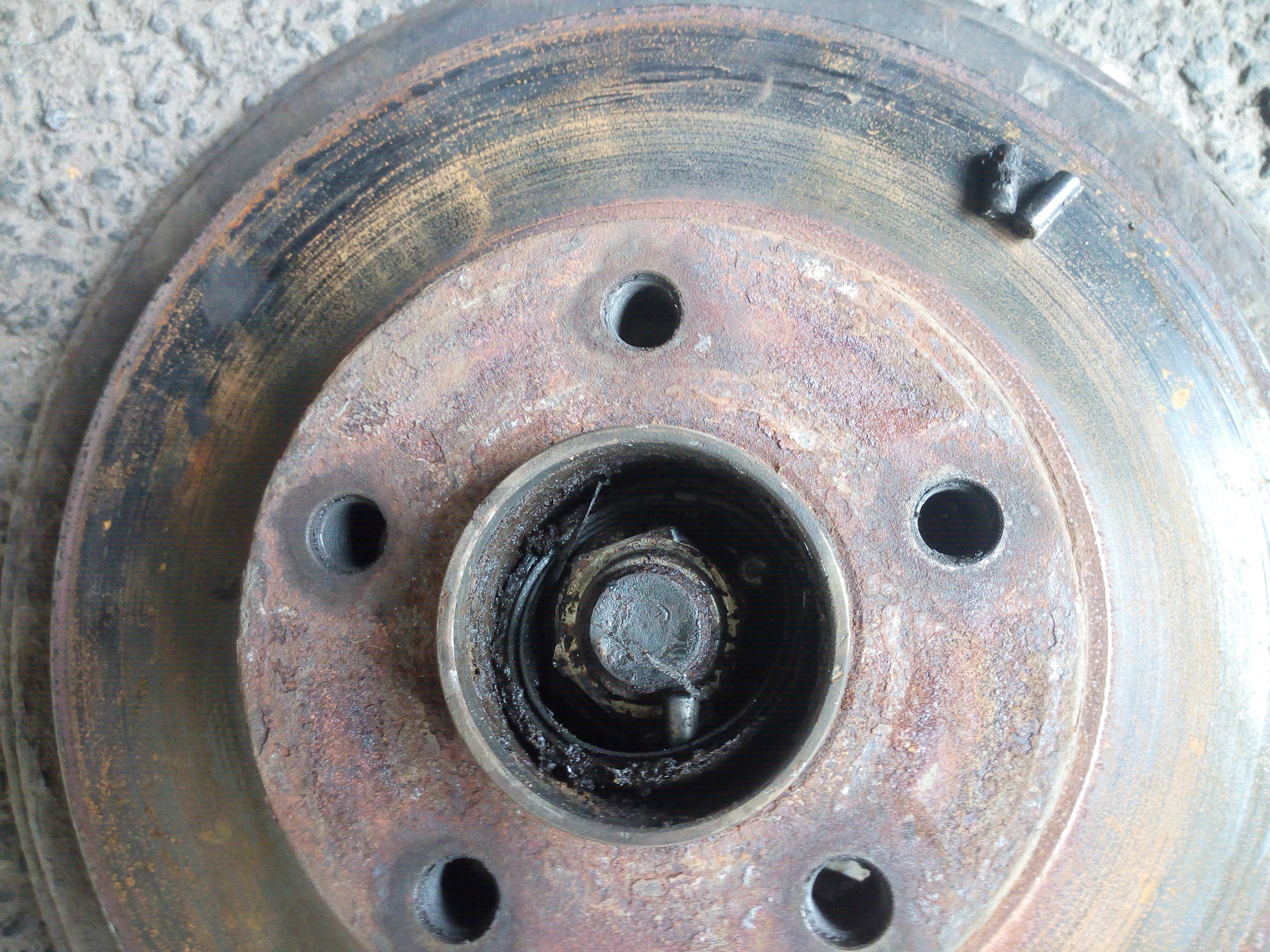

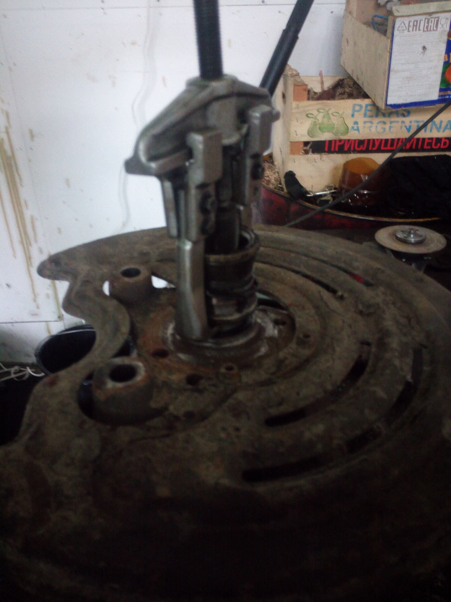

ПРиехав на эвакуаторе домой, поставил во двор, ушел спать. На утро поехал заказывать запчасти. Про запас заказал колодки, и подшипник с кротчайшим сроком доставки. Сегодня в обед получил ступичный и уехал ставить. Во дворе смотрели на меня, как на психа, чёйта мол во дворе машину разбирает, сервиса чтоль нет? Сняв колесо, выковырял отвёрткой заглушку ступицы и одел колесо обратно. Одев, попробовал выкрутить ступичную гайку, не смог. Пошёл другим путём, снял колесо 5 болтов, снял суппорт 2 болта и открутил ещё 4 болта крепления ступицы. Убрав всё лишнее в багажник, оставил авто во дворе на треноге, специально у бати в гараже забрал, а то мало ли дураков кому домкрат мой приглянется)) Уехал в серви, где очень хорошие ребята работают и в этот раз сервис их оказался на высоте. С не малым усилием открутили таки ступичную гайку, а перед этим располовинили подшипник на часть с внутренней обоймой и внешней. Открутив гайку поставили съёмник на внутреннюю обойму и освободили место для нового подшипника. С внутренней обоймой тоже не было проблем, пресс работает и руки правильно растут. Пока снят подшипник было решено покрасить стальную защиту заднего диска уж больно ржавой была. За ранее приобретённая краска для покраски суппортов была востребована) Дальше немного фото.

Как я и предполагал развалившийся подшипник умер от старости ибо заглянув под колпачок другого заднего колеса, обнаружил блестящий подшипник не издающий никаких посторонних шумов и люфта.
А как датчик абс, нормально вылез и ступицы? У себя когда менял, пришлось ступицы сдергивать. И выбивать с оси подшипника кувалдой ), за одно и датчик убил, хотел со ступицы сдернуть а не получилось.
Я ставил этот датчик при покупке авто в надежде получить таки работающий АБС, увы проблема была в другом. Вылез он замечательно, при установке ранее посадочное место вычистил, как следует) его от люфта погрызли зубья кольца абс, но ничего, работает)
наверное следует в скорости готовиться и к замене второго. а толщина диска какая? может стоило сразу в сборе поменять?
Сам диск новый, даже выработки нет. Согласен, прошлый нерадивый хозяин мог сточить ободок, но учитывая состояние передних дисков и колодок(была сильнейшая выработка) их уже меняли. Мне вот интересно стало, диски задние на наши бусы в сборе с кольцом АБС продаются или есть отдельно?
есть отдельно, пустые, без кольца и подшипника, но я себе ставил оригинал в сборе с кольцом абс и подшипником. много слышал что при перепресовке венца абс велика вероятность что венец лопнет, если не сразу так в ближайшем будущем. Кстати минимальный износ диска 10мм, а новый идет всего 12мм. так что лучше померять. да и подшипники просто так не летят, либо хорошая яма либо перегрев был.
Либо от времени, возможно его не меняли все 300к пробега, честно не удивлюсь.
так вот я и говорю, тогда скорее всего готовся к замене второго, ведь ресурс примерно одинаков(при равных условиях) и если они еще родные скоро может подоспеть.
Само собой! Закажу новый. Завтра пока возится буду с машиной обязательно уделю время другому подшипнику.
