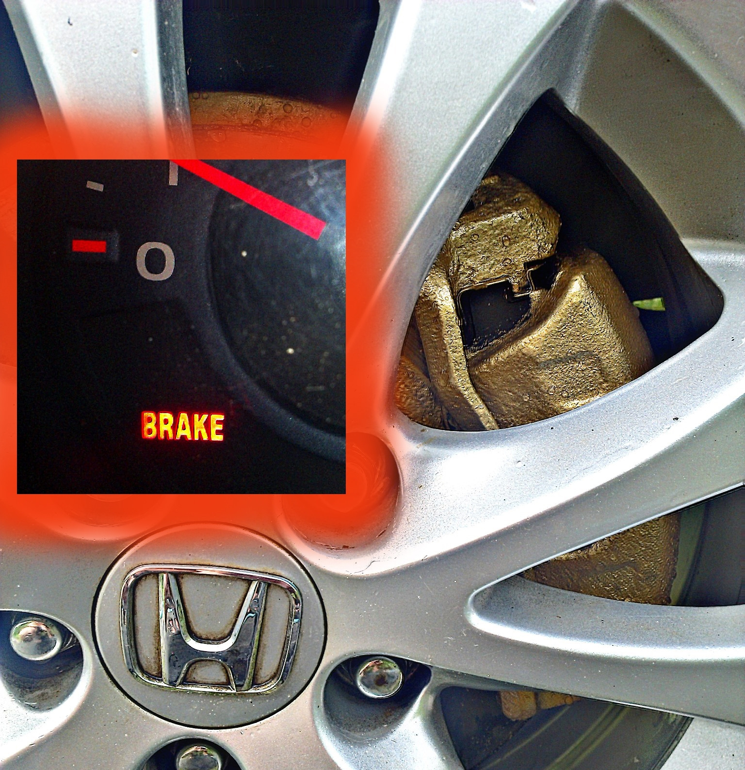

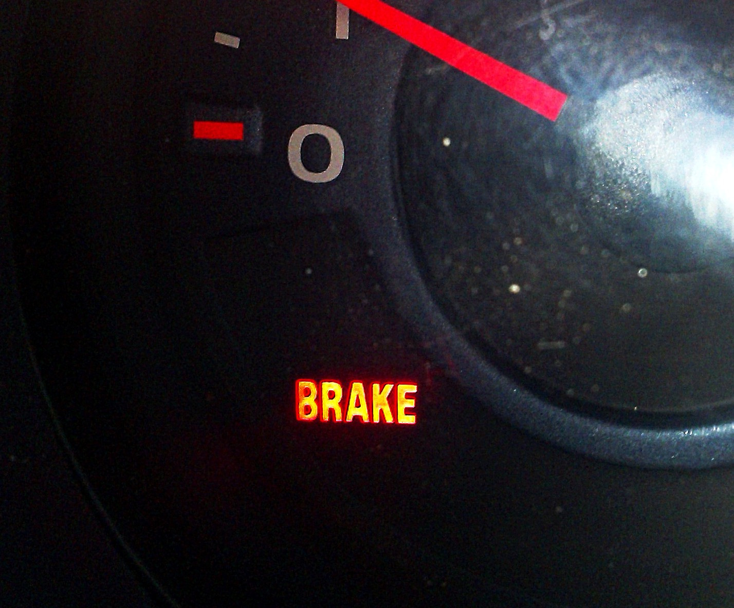

В один из прекрасных солнечных дней отпуска, в день когда я с дачи направился менять два задних ступичных подшипника в сервисный центр, на приборной панели загорелся индиктор "BRAKE" :(

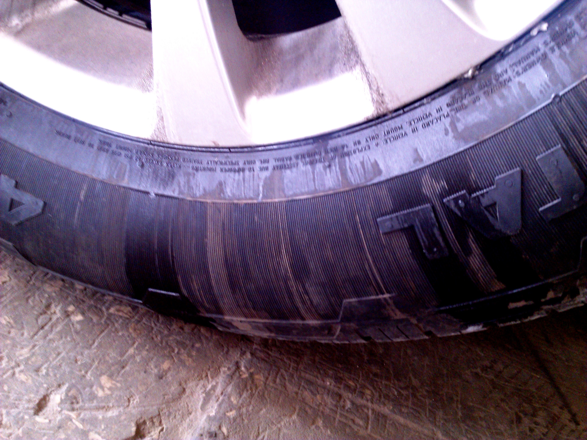

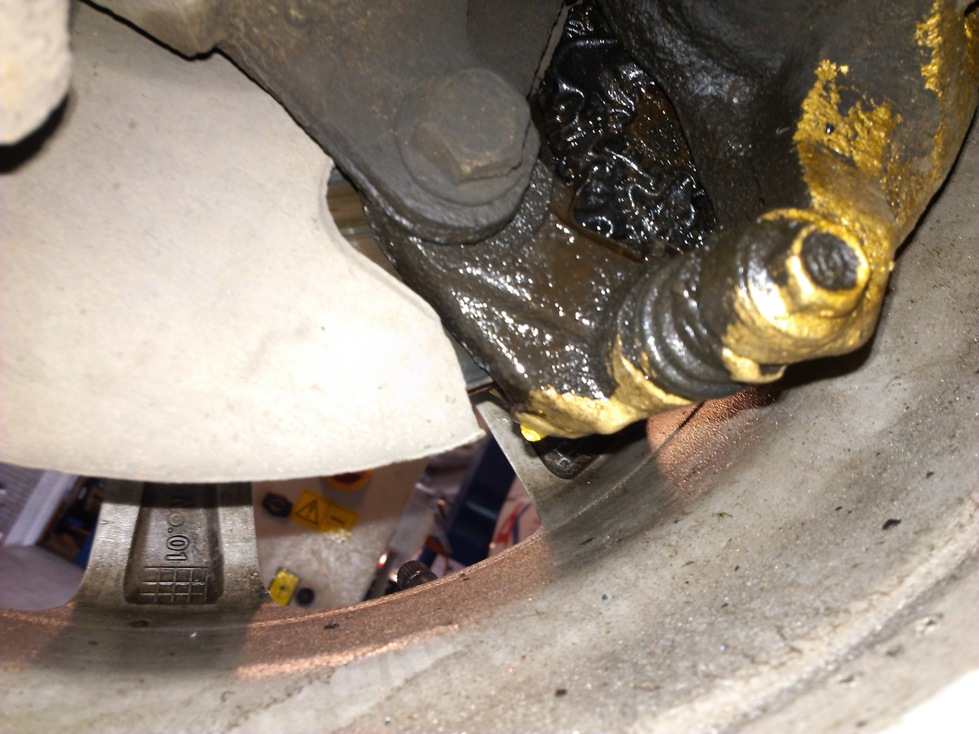

Педаль тормоза заметно ослабла, на правом переднем колесе я увидел подтёки, краску на самом диске сильно разъело тормозной жидкостью.
Открыв капот увидел уровень тормозной жидкости в бочке на минимуме. Тормозуха текла из цилиндра суппорта.
Долил тормозной жидкости DOT4 до максимума и потихоньку поехал до сервиса.

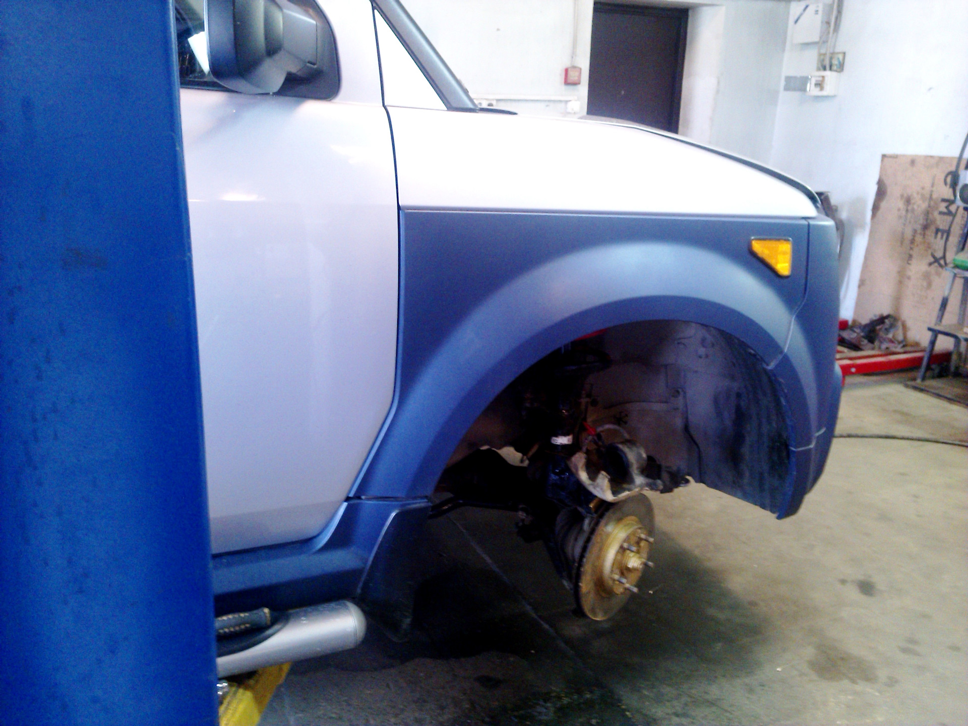

На сервисе, после того как с большим трудом были поменяны подшипники, принялись за устранение течи правого переднего суппорта.

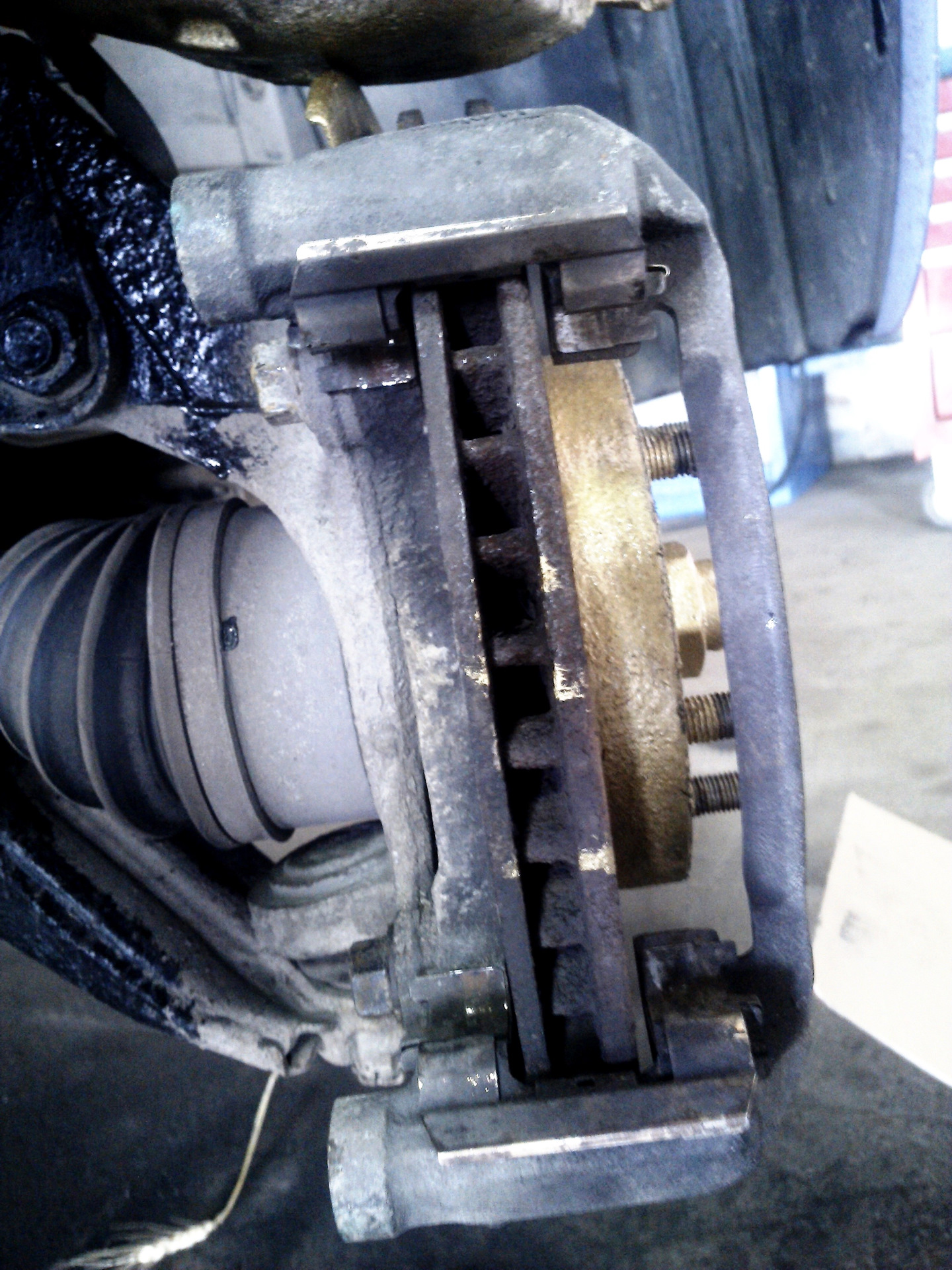

Сняв колесо, тормозной шланг пережали струбциной.
Отврнув нижний болт на 14 на направляющей суппорта и повернув вверх скобу суппорта, были извлечены тормозные колодки.
Потом ключом на 17 были откручены два болта крепящие сам суппорт и ключом на 14 отсоединен тормозной шланг.
Через отверстие вывернутого болта крепления тормозного шланга на суппорте был выдавлен поршень тормозного цилиндра.

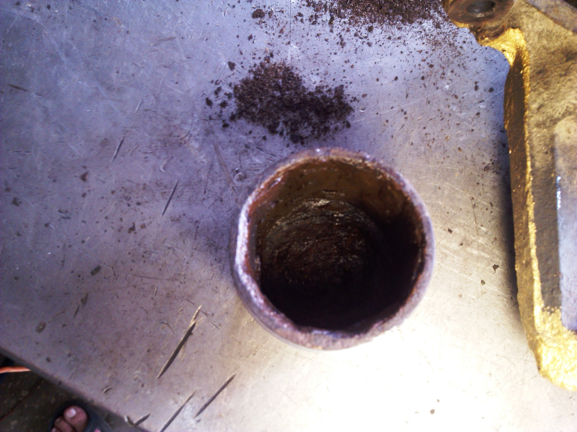

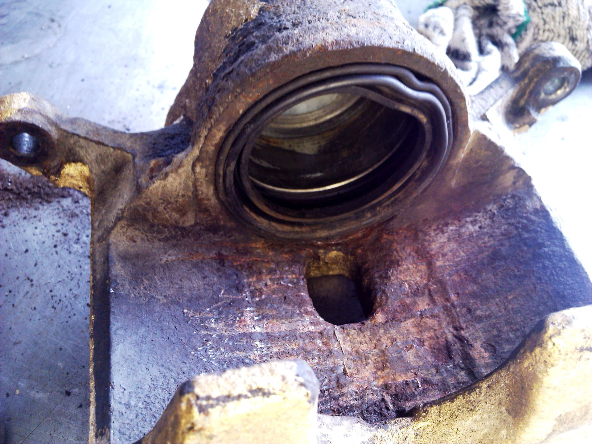

В результате ревизии цилиндра ничего существенного обнаружено не было. Резиновое кольцо и пыльник были без трещин и других визуальных дефектов.
Почистив и смазав поршень тормозной жидкостью, и вывернув резиновое кольцо наизнанку, суппорт был собран в обратной последовательности.

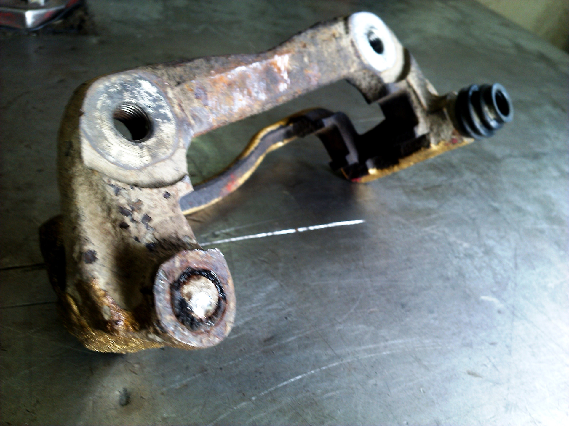

При сборке-разборке было установлено, что закоксовалась верхняя направляющая суппорта. Неработающая одна из направляющих может привести к неравномерному износу и стачиванию одной колодки под угол.
Поэтому начали устранение данной проблемы.

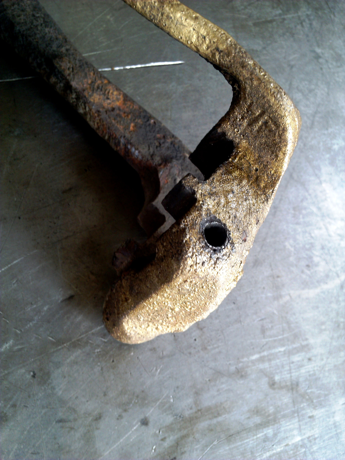

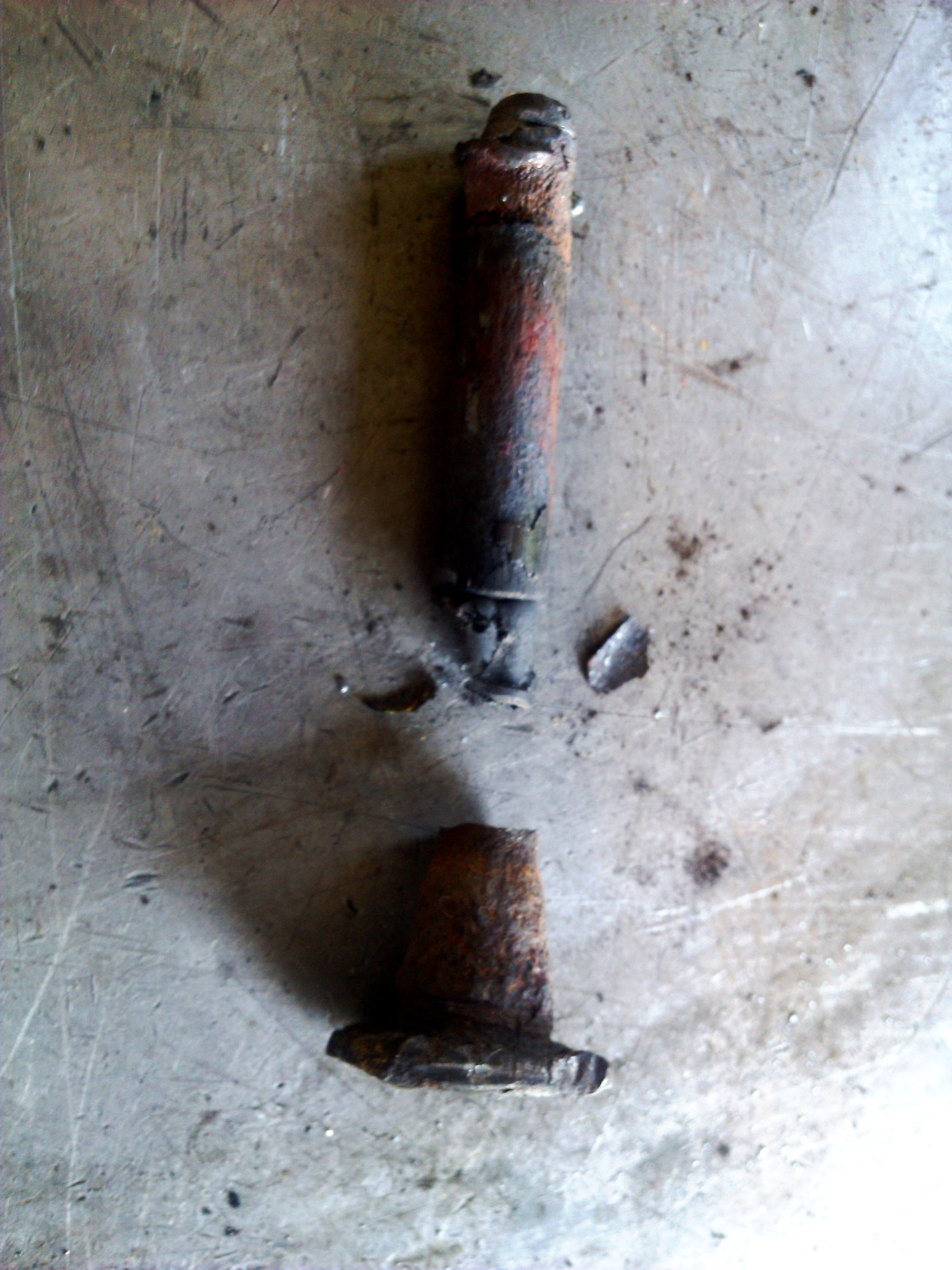

Сам болт на 14 хоть и с трудом, но отврнулся. А вот сама направляющая при попытке вынимания/выкручивания обломилась "под корень".
Сначала попробовали приварить болт к направляющей и попытаться вынуть остатки направляющей из скобы суппорта. Ничего не вышло, болт обломило, а направляющая осталась на месте.
Вторая попыка была сделана путем сверления отверстия в скобе суппорта и выбивания сначала молотком, потом кувалдой, потом выдавливанием 2-х тонным прессом… Всё это тоже не помогло, направляющая засела намертво!

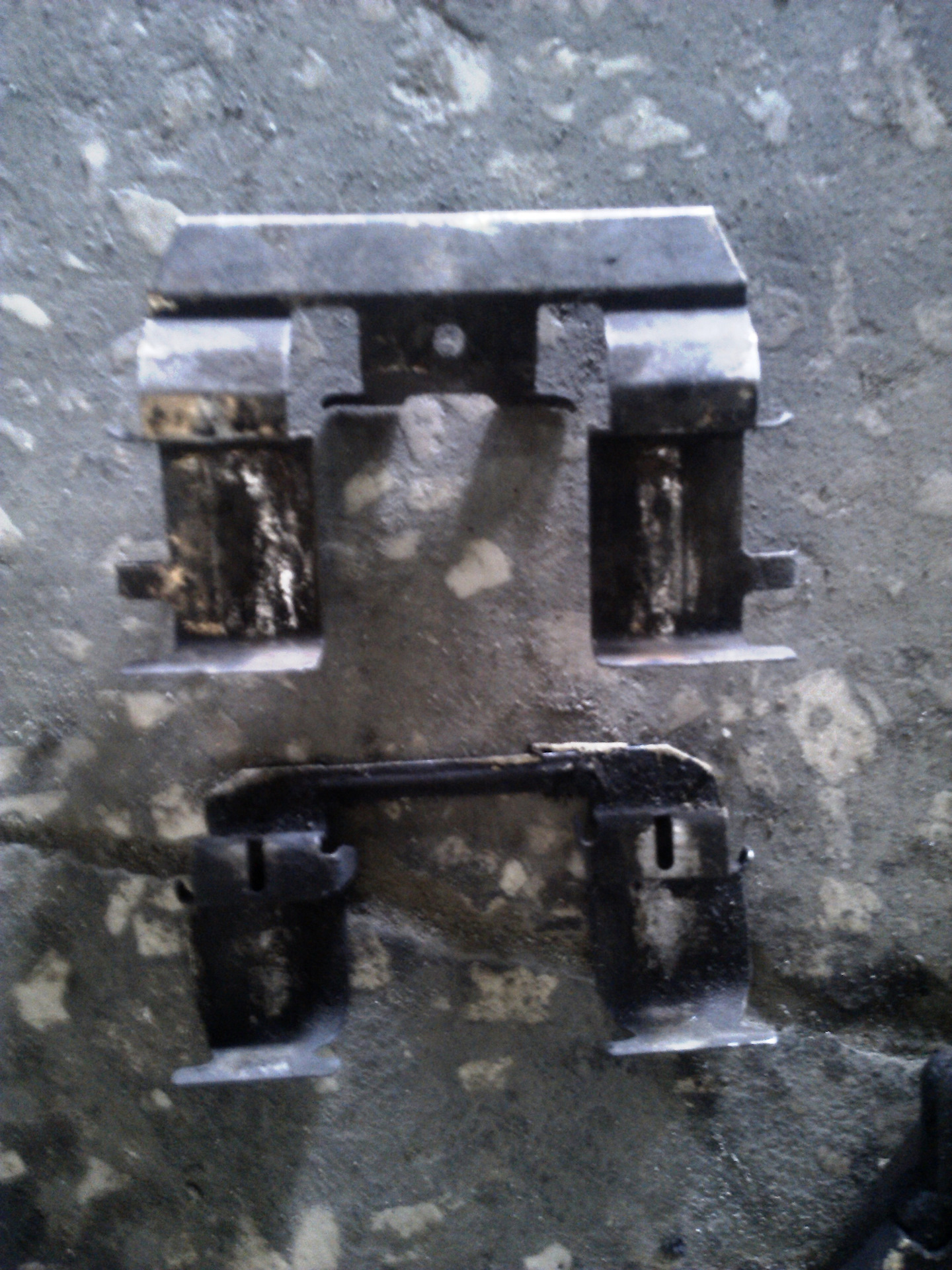

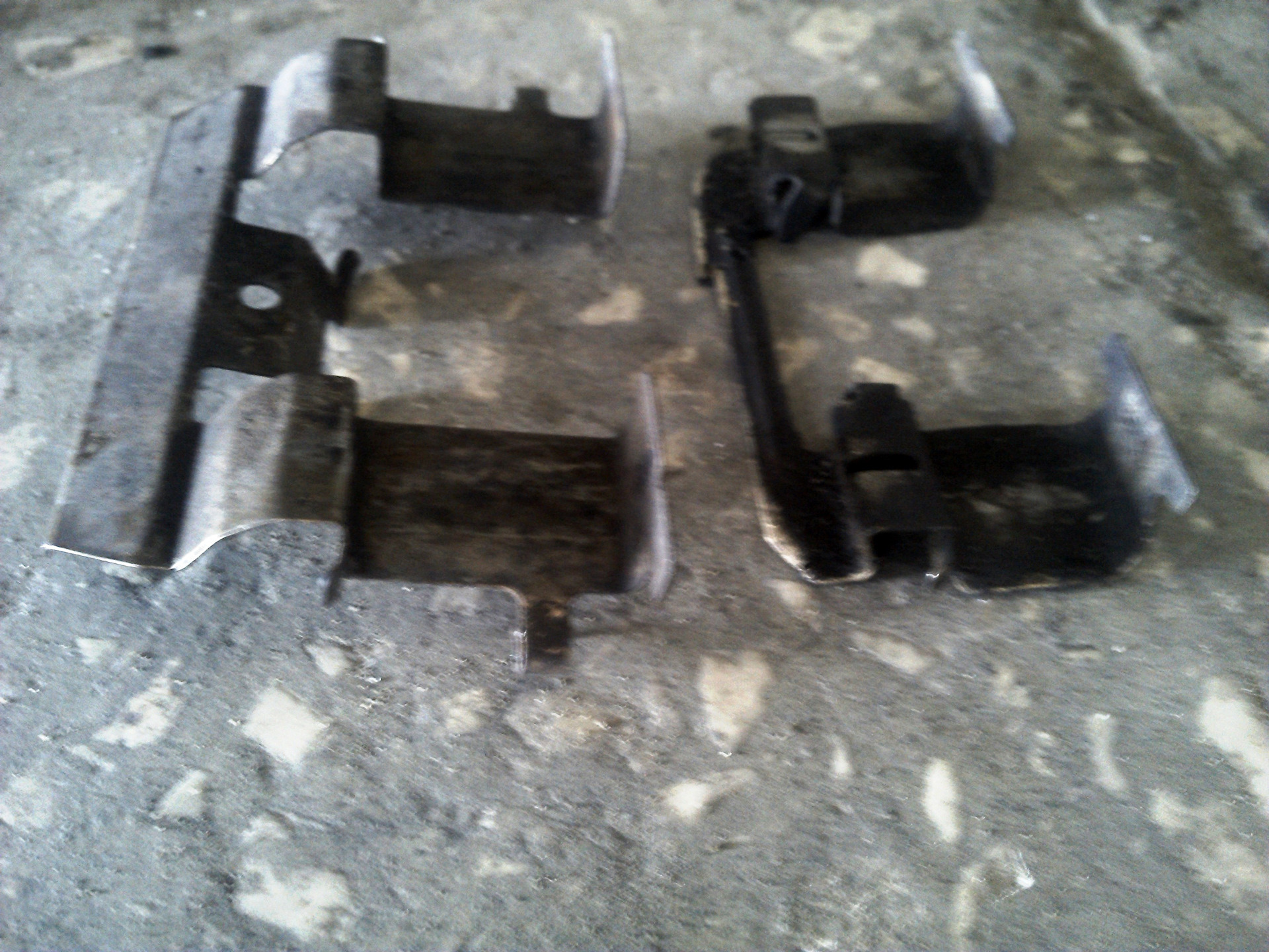

Радость была не долгой. Суппорт оказался от Хонды CR-V. Скоба была примеряна на суппорт Элемента и в принципе она подошла.
Но как выяснилось, тормозные колодки CR-V крупнее колодок Элемента и мои родные колодки болтались во всех направлениях как "го@но в проруби":)
Скобы колодок имели разную форму гиба и размеры.
Т.е. если бы было принято решение об установке суппорта целиком, то пришлось бы при смене тормозных колодок покупать их на правую и левую сторону различные, что в принципе не рационально. Да и новые колодки от CR-V пришлось бы заказывать, а ждать 3-4 дня времени не было.

Одним словом, вернулись на исходную, к злополучной свёрнутой и прикипевшей замертво к суппорту направляющей!

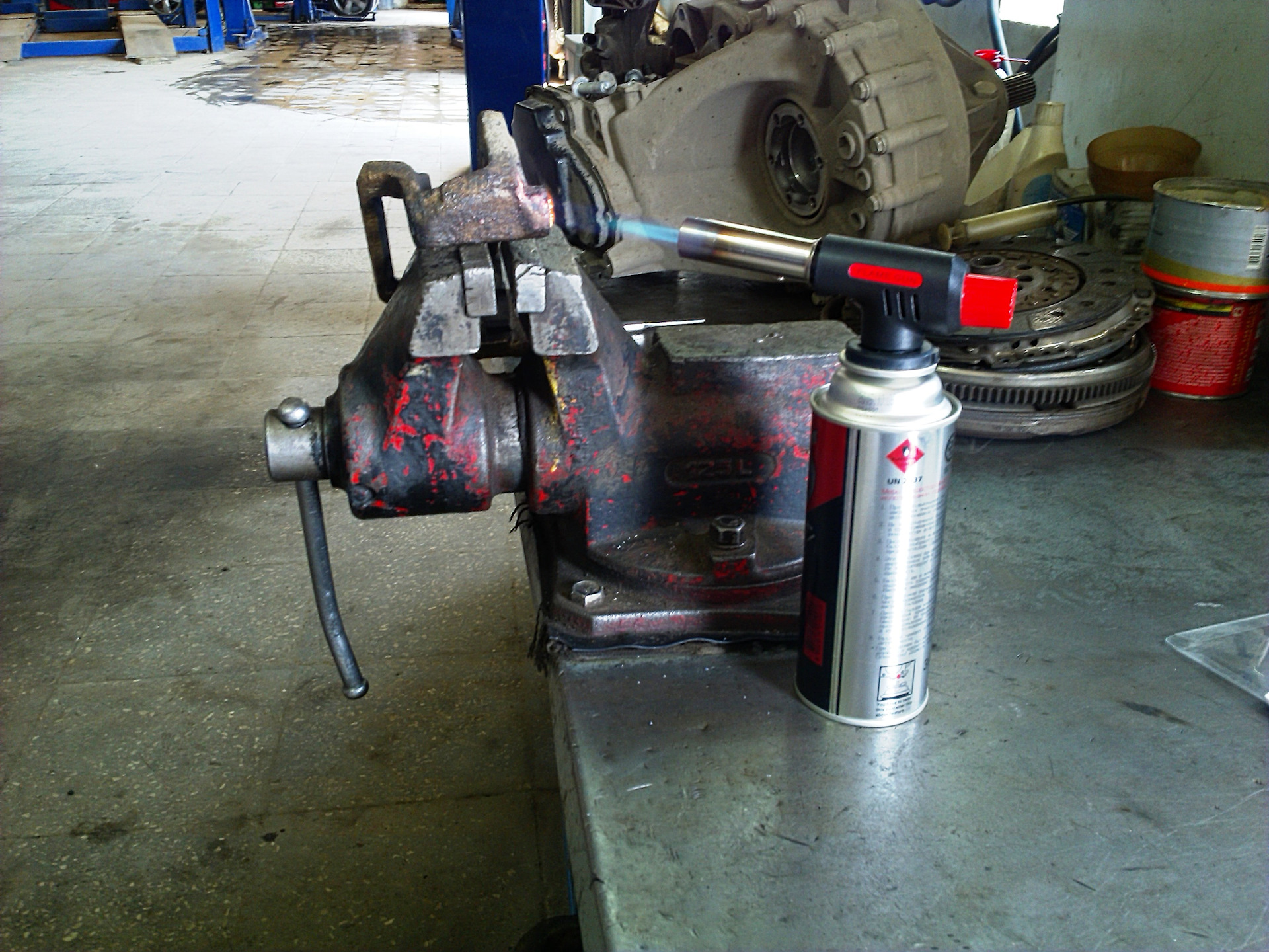

Просверлили отверстие в скобе побольше в диаметре и зажав в тиски начали нагревать газовой горелкой саму направляющую. Потом в нагретом состоянии пытались выбить кувалдой и выдавить 2-х тонным прессом. Ничего опять не вышло.
Начали греть газом саму скобу суппорта, опять кувалда, опять пресс…и о Боже! Она выдавилась прессом!
Вот так она выглядела:
Поменяли направляющую, пыльник, смазали смазкой. Собрали суппорт. Прокачали тормоза. Течь устранена, суппорт работает нормально.

Эх. Скобу всегда греют сразу, выходит с первого раза.
Другое дело, что при такой закисшей направляющей износ скобы более чем велик. Менять только направляющую нецелесообразно. Будет минимум стучать, максимум, как тут, перемешивать поршень.
Итого менять на гновый или контракт.

-"начали нагревать газовой горелкой саму направляющую" ?! Зачем направляющую?!
Физика школьный курс, при нагревании металл расширяется.
Надо было сразу охладить, а потом греть скобу.

Да уж, я поражаюсь в каком состоянии сейчас сервисные СТО, а ведь обслуживают Jeep, Dodge и т.д., а в наличии обычной газовой сварки нет, начинали греть вообще промышленным феном, потом баллончик с газом достали:)
Честно говоря, фен в этом плане лучше — нет открытого пламени, иногда это важно. Удивляет сам факт нагрева внутренней детали, а не внешнего корпуса, именно по этой причине ничего не получалось.
Фен по характеристикам может нагреть до 650 градусов, но что то я в это слабо верю. Баллончик с мал.горелкой греет лучше конечно, но не настолько как полноценная газовая сварка, ей думаю раскалить чугунину до красна было бы проще, потом выбилось бы молотком. А тут столько мороки было:)
