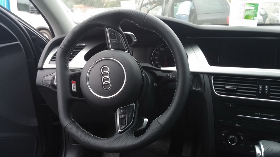

В предыдущих записях писал о планах установки руля) Тут и тут
Сегодня провел инсталяцию. Мысли целый день крутились в голове, мандраж присутсвовал, как все пройдет? Решил не парить себе мозг, на работе нашел остатки вискаря, внедрил 50-150 грамм и поехал к объекту.

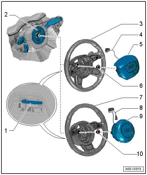

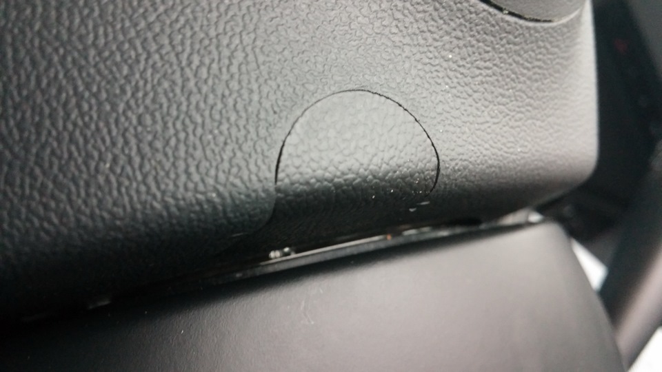

1. Выворачиваем руль на 90 градусов, снимаем заглушку, берем насадку торкс 30, выворачиваем 1-ый винт крепления подушки
2. Выворачиваем второй раз руль на 90 градусов, снимаем вторую заглушку (фото аналогично пункту 1)

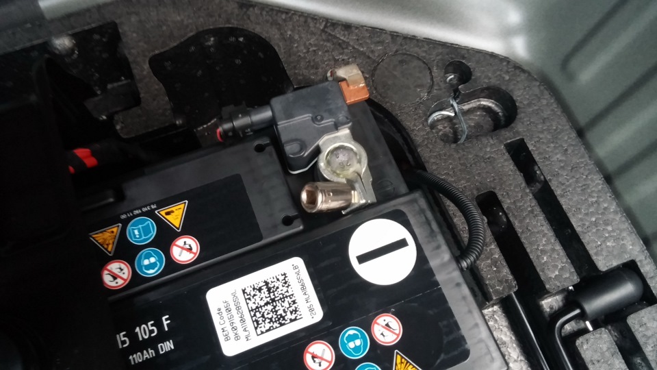

3. Вывернули винты, подушку не трогаем, идем пить пиво, курить, трещать с друзьями, добавить коньячку и снимаем минусовую клему аккумулятора бита М10
У меня в оригинале аккум Moll -рекомендую эту марку

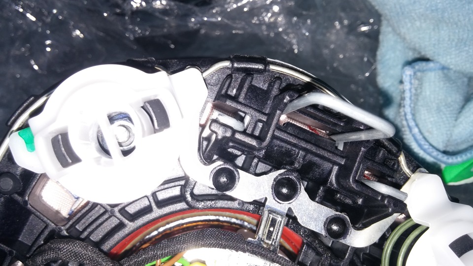

4. Вынимаем подушку, отсоединяем разъемы с мульти клавиш и рулевого кольца и видим

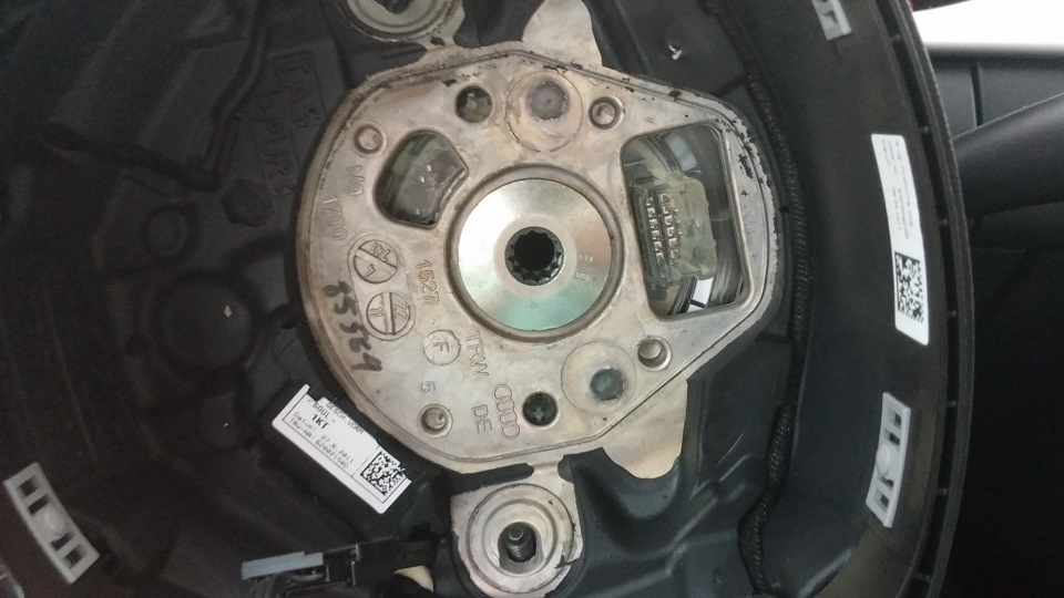

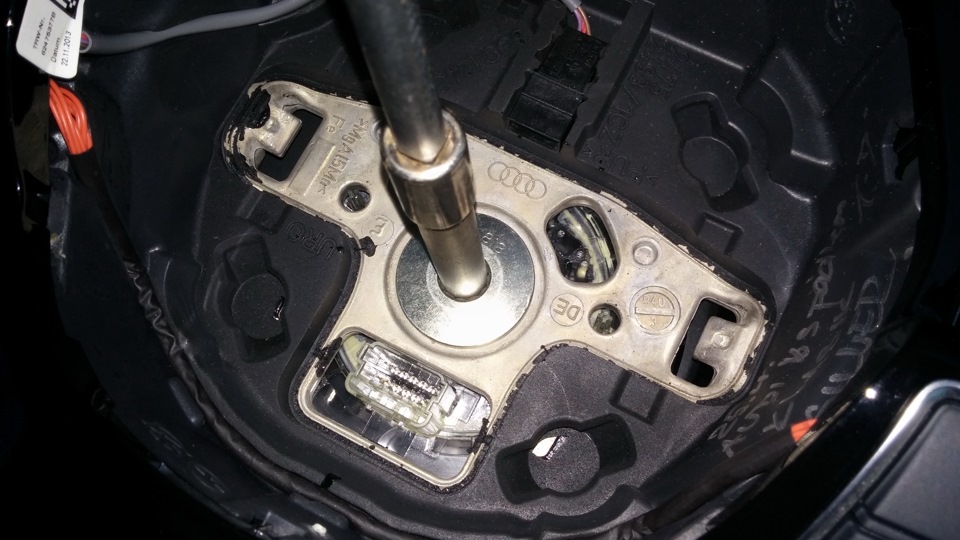

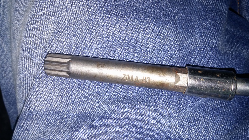

5. Берем биту М12 звезда и откручиваем центральный винт
Винт рекомендуется к замене, но подвел поставщик, не привез сегодня, поэтому на винт я положил болт и установил старый. На нем есть напыление гермета, его номер N 907 991 02

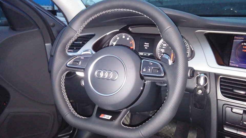

6. Устанавливаем пипец какой руль и зажимаем) Риски рулевой колонки и на руле совместить. Винт уже установлен на фото, рисок не видно

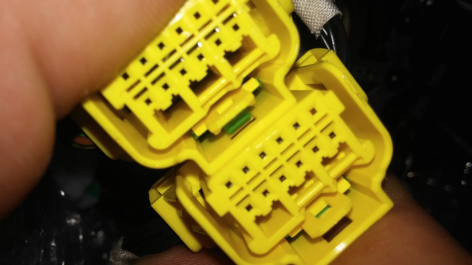

7. Тут пугаемся и сравниваем разъемы кабеля к рулевому кольцу)
Аминь, теоретическая часть совпала и разъемы так же

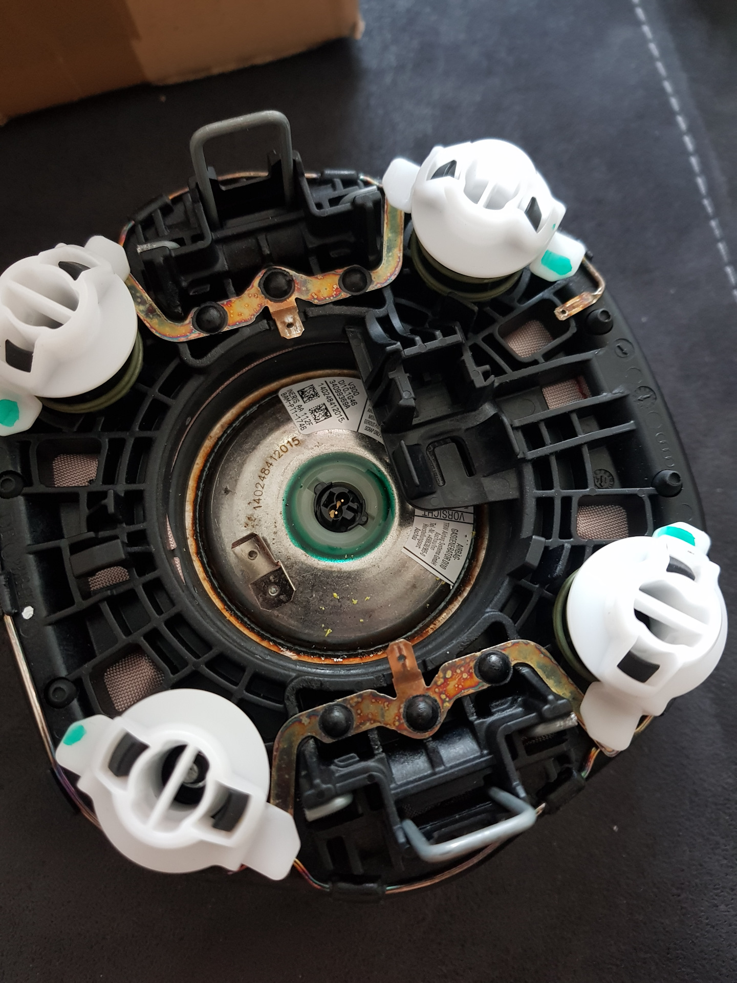

8. Новая подушка подразумевает другой способ крепления — защелки. Имея это ввиду, отзывы народа, что подушку перекашивает при монтаже, мажу природным касторовым маслом посадочные отверстия под скобы в руле, место под концевики сигнала в самом руле, мажу скобы подушки (самый трудоемккий процесс).
9. Соединяем разъемы мультиклавиш и рулевого кольца, защелкиваем подушку, стараясь ее пихать максимально в одной плоскости к рулю. Стала идеально с первого раза.
10. Внедряем 50 грамм, мандражируем и идем соединять минусовую клему аккума.
Пронесло, нигде ничего не взорвалось))

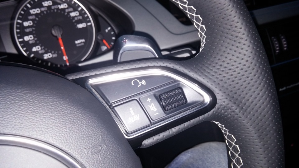

Подключаем Васю, трем ошибки (их там ворох), включаем кнопки подрулевых лепестков
16 блок рулевое, 5-ый бит во втором байте

Руль можно установить любой от A1 до A8, даже с подогревом. Я выбрал руль от FL версии с одинаковым функционалом по кнопкам, что бы не испытывать проблем и не заниматься перепиновкой кабеля. Что касается подушки безопасности. В FL другая система крепежа, подушка крепиться на защелках, так что подушки от до FL версии не подойдут.
Необходимо обратить внимание, какая подушка у вас установлена. Можно проверить по ETKA – вбить номер в Google и вывалится куча картинок. Либо снять подушку и посмотреть ее номер. В моей машине подушка безопасности шла с двумя пиропатронами, поэтому искал аналогичную от FL версии для трехспицевого руля (без разницы, скошенный или нет). Мой частный случай – установлена в новый руль подушка 8K0880201AE6PS. Подушка руля включает кабель 8U0971589J, который своего рода универсальный, поддерживает мульти, клавиши переключения АКПП, два пиропатрона.

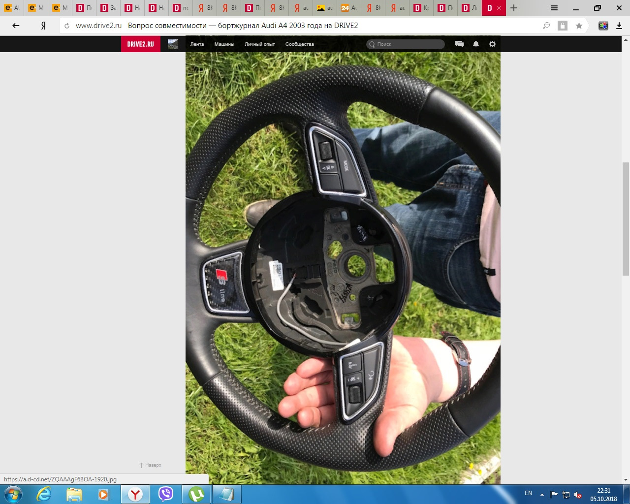

Подскажи пожалуста, приобрел себе руль от В8 FL пытаюсь разобраться с номером подушки безопасности, какой для него нужен. На сколько понимаю 8K0880201AE6PS номер который ты указал должен подойти?руль на фото, за ранее спасибо
По идее да
