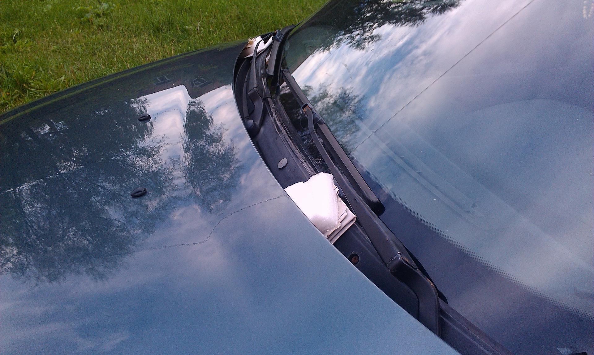

1) У всех же проблема с жабо на приоре? Да у всех, конечно, кто хоть раз оставлял машину на солнце — понимает о чем мы щас. Да, мы говорим сейчас о многометровых волнах атлантического океана под дворниками, мать их)
3 раза за владения авто я нагревал строительным фенов, выпрямлял и ставил на место.
В последний раз, я нагрел, протер и наклеил скотч 3М.
Прошло совсем немного и скотч отвалился от стекла. Бесполезно.

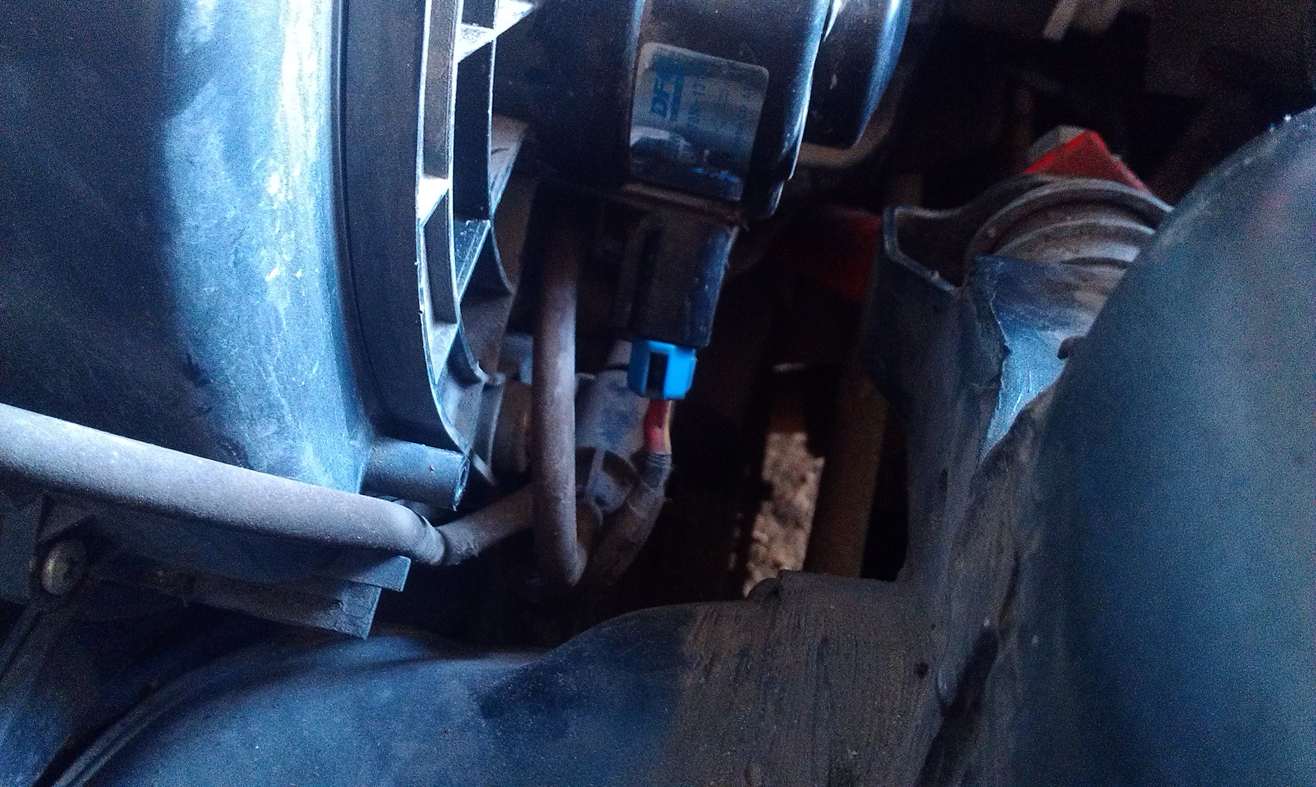

1) Первое, что надо сделать, это пое**ться со штекером моторчика, который от перегрева на кочках отваливается и печка замолкает в один прекрасный день (это мой опыт, может у вас по-другому, я не навязываю и не говорю, что это 100% решение проблемы)

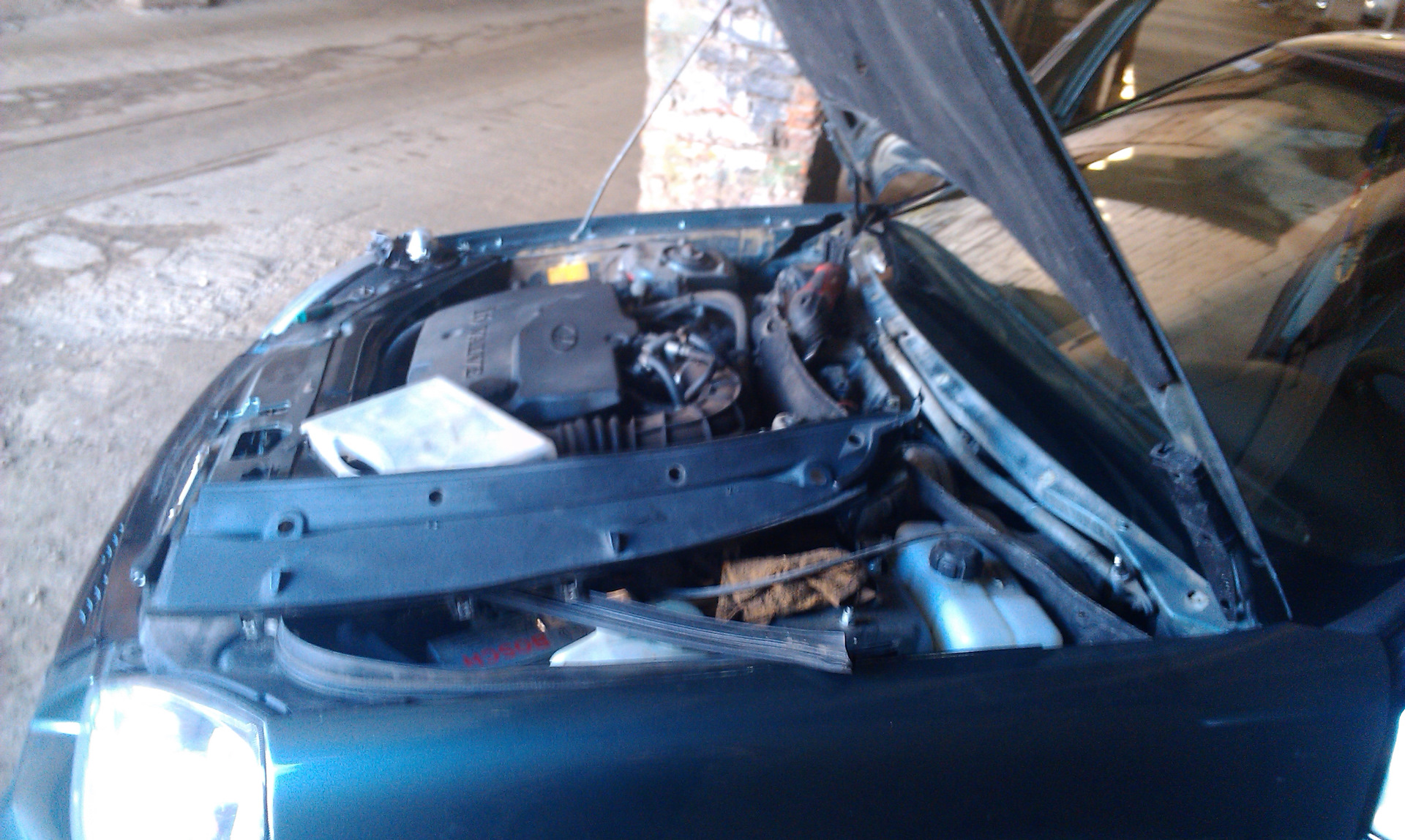

Ну чтобы добраться, снимаем дворники, заглушки, жабо выдергиваем, тканевую обивку снимаем и получаем данный вид!

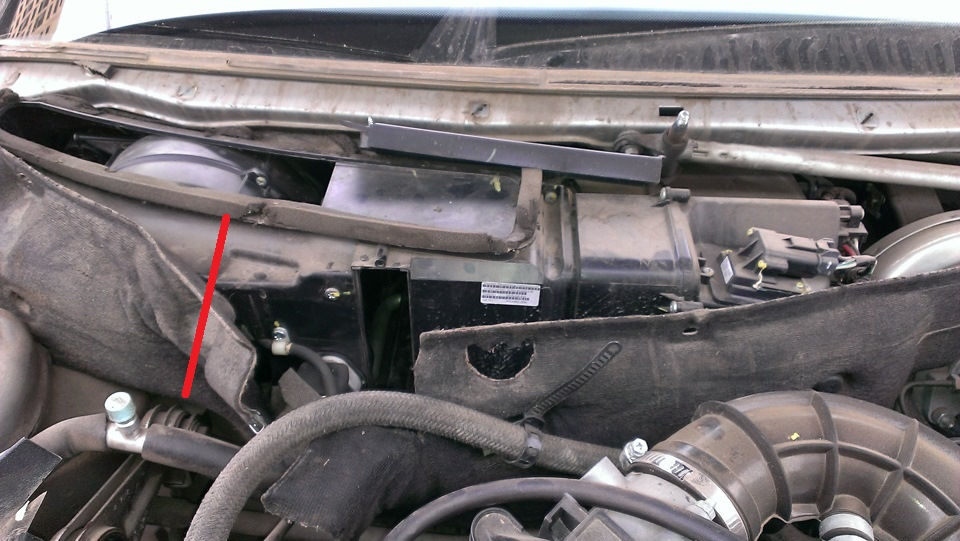

Я отвечу, что за полоса!
ВНИМАНИЕ: ЧТОБЫ СНЯТЬ МОТОРЧИК ПЕЧКИ, ВАМ НУЖНО
1) ВЫДАВИТЬ ВЕСЬ ФРИОН ИЗ КОНДИЦИОНЕРА!
2) СНЯТЬ ВСЕ ТРУБКИ КОНДЕРА
3) ВЕСЬ ПЛАСТИК ИЗ-ПОД ЛОБОВУХИ СНЯТЬ!
КОРОЧЕ: ПРОЩЕ ПОМЕНЯТЬ ДВИГ, ЧЕМ МОТОРЧИК ПЕЧКИ!
ВИДЕО О ТОМ, КАК ЭТО СДЕЛАТЬ ОТ НЕКОГО АВТОРА!
СОВЕТУЮ:
МЫ ЖЕ ЛЮДИ ПРОСТЫЕ, РЕЖЕМ НА*Й!
Срезали? Думаете успех в Ваших руках? *уй там!)
Саморезы откручиваете и сможете максимум отогнуть его на градусов 40-50, не более!)

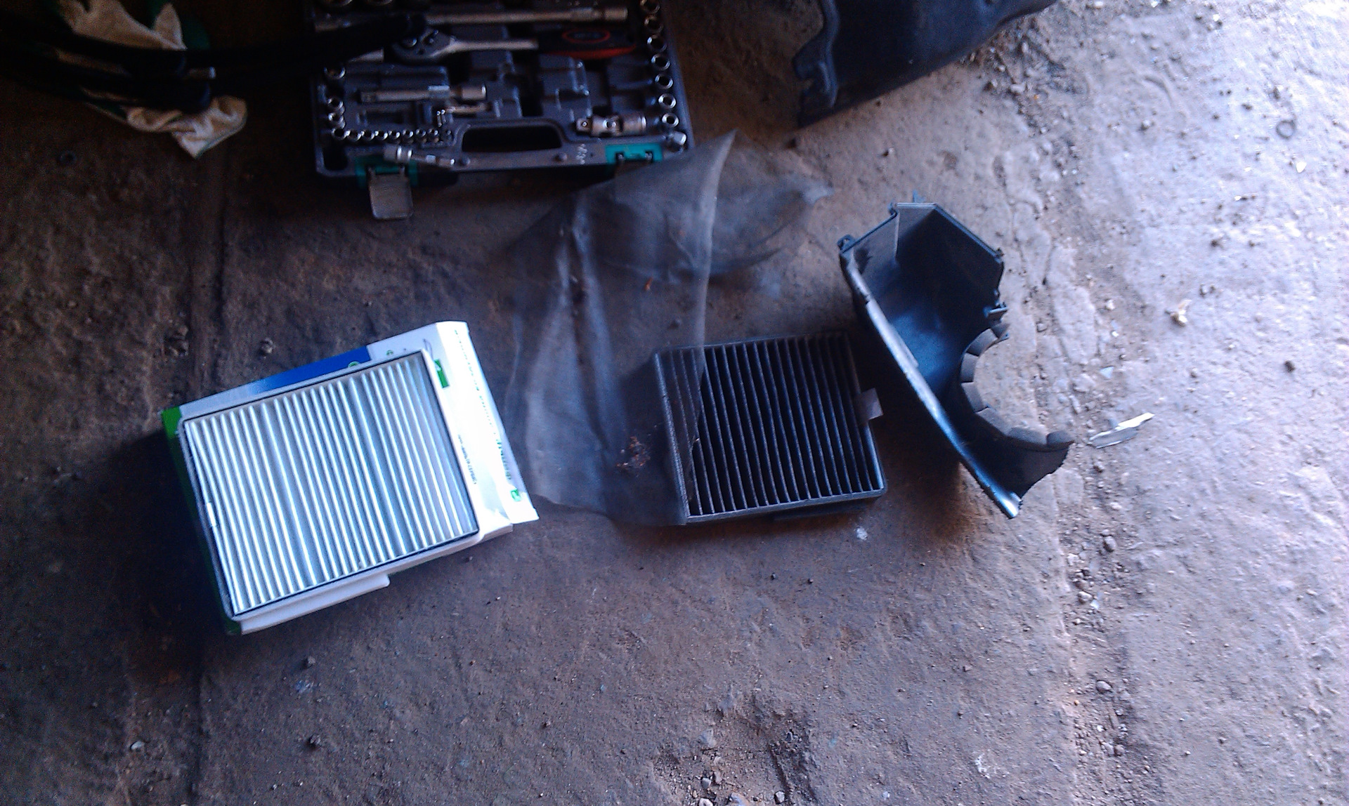

Ну и далее меняем салонный фильтр.кстати вот он)
Я думал там ситуация похуже будет…

Еще фотка с процесса, обезжиривал жабо
Все собрали. Теперь самое главное, в местах где вздулось наносим герметик (да, да — нет так нет). Плевать.
Ну и чтобы не просто так все это было сделано, пришлось прижать все это дело))
Посмотрим, что из этого выйдет. Но теперь печка работает и уже хорошо.
А как решить проблему со штекером? Что скажете?

С рециркуляцией такая беда не только у приоры, у многих авто она засасывает в мотор всякий хлам. Отсюда и его поломка. Разъем мотора-болезнь панасоников. Разбирал, чистил, брызгал спреем для контактов, и все работало. Не особо сложным показалось. С жабо проблема не у всех, а до 2010 или 2011 года, точно не помню.
