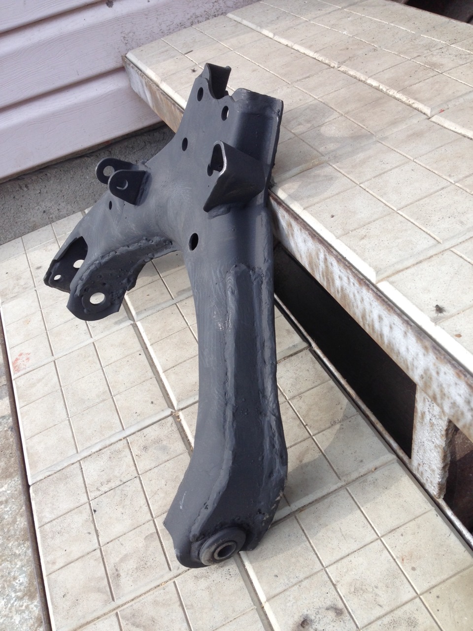

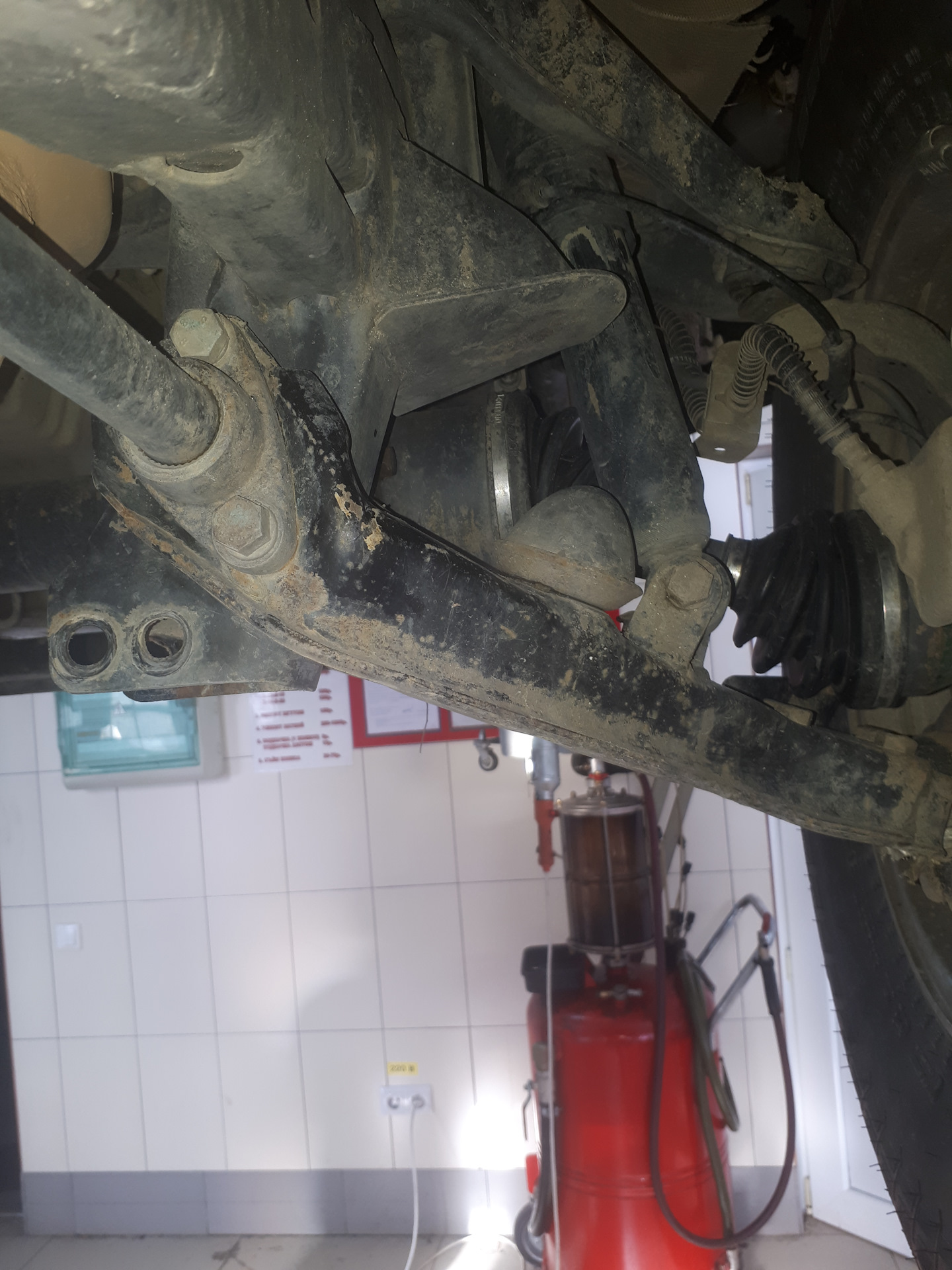

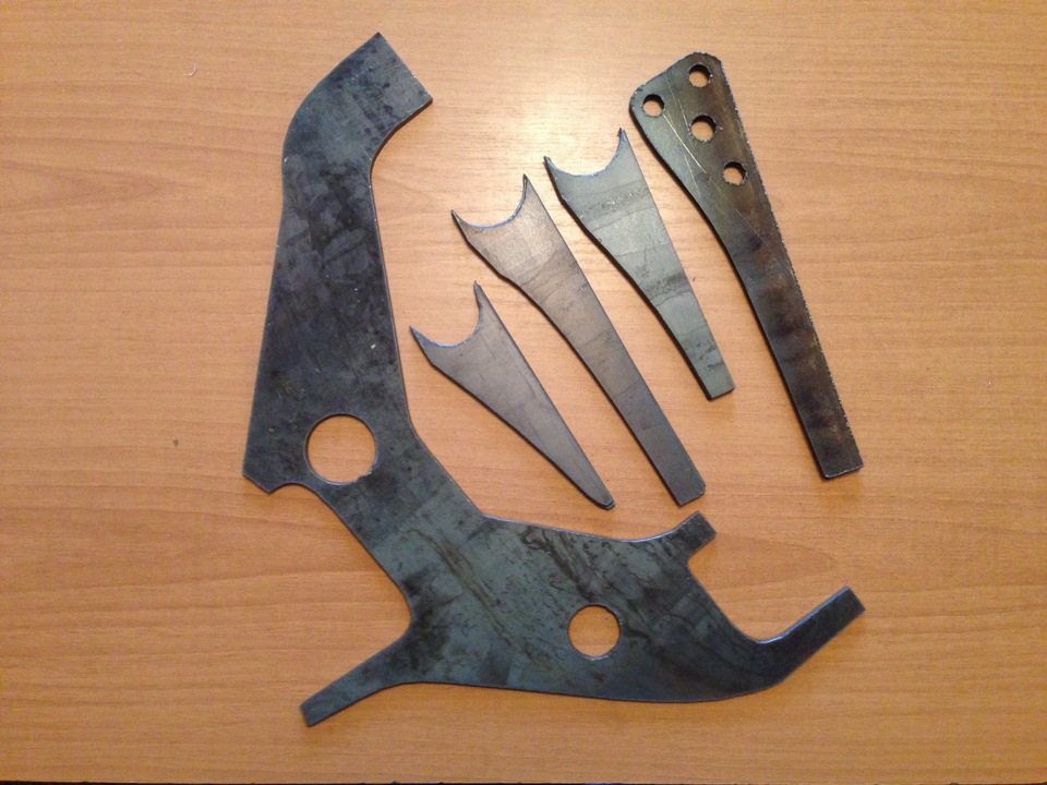

Погнул нижние рычаги передней подвески, загнул не в месте крепления торсиона а после отбойника, разошелся сварочный шов между половинками рычага от сильного удара в камень лежавшей в колее, въехал я в него на тормозах, перед машины сразу "упал" и линки загнулись под углом 45 градусов. А до ровной дороги 30 км. глубокой колеи и верховых болот. Пришлось все проходить на "ходах".

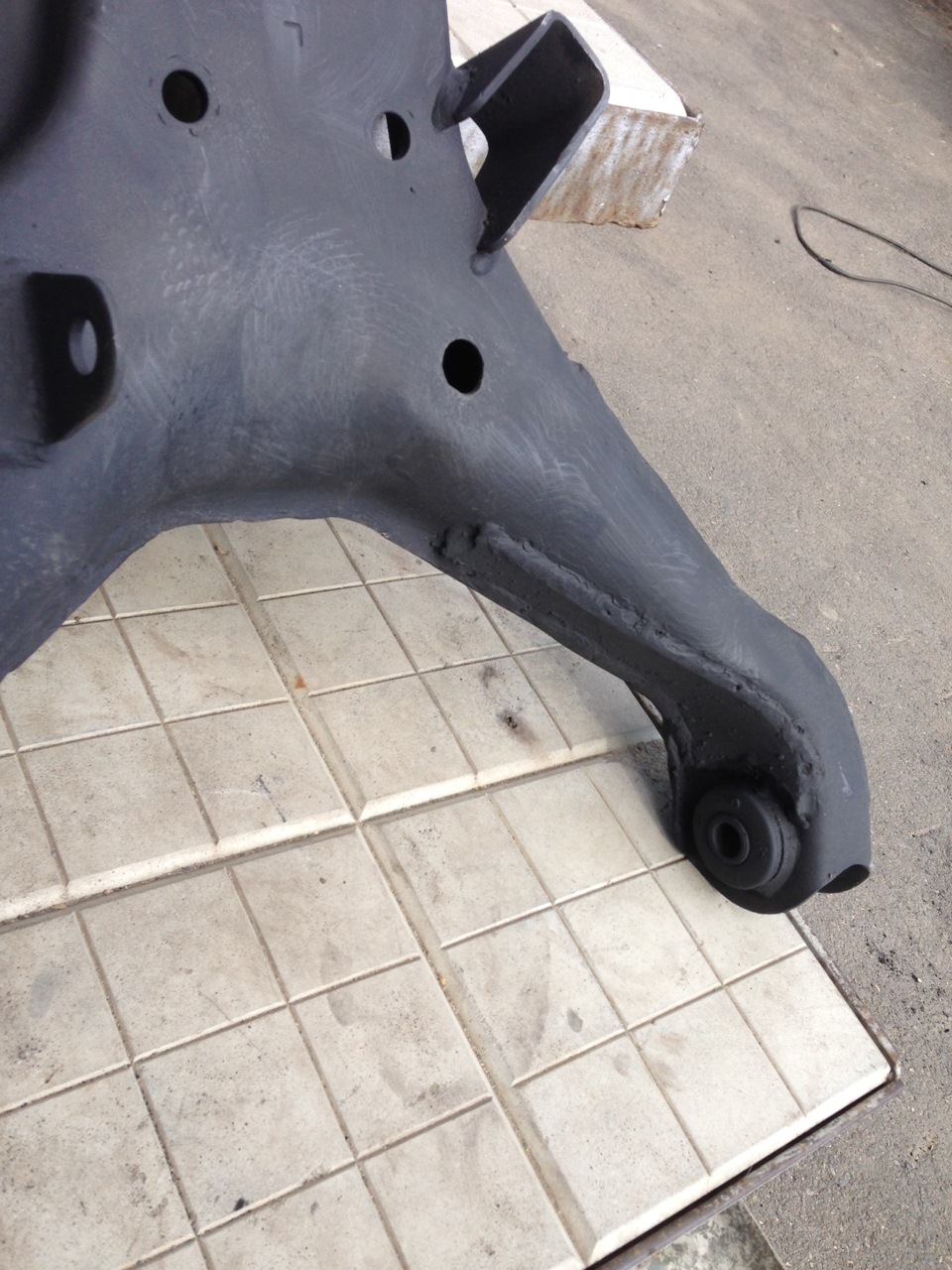

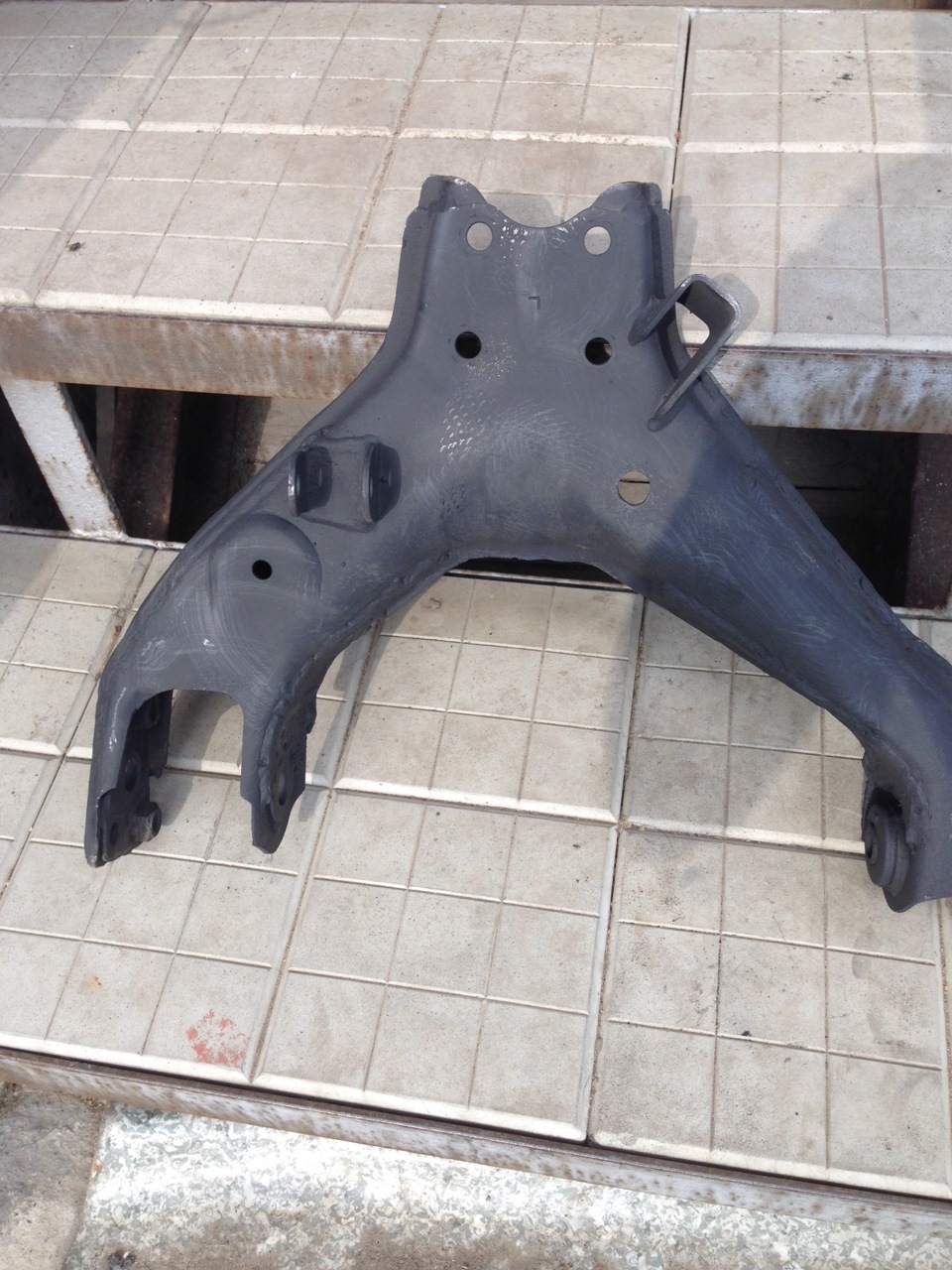

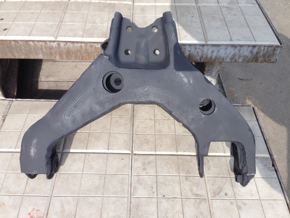

Было решено менять рычаги на усиленные. Рычаги купил контрактные, сделал чертеж пластин для обварки рычага нижняя пластина 5 мм. пластины для усиления ушей 3 мм. все резали на заводе плазморезом с ЧПУ. Менял все сам в гараже после работы по этому ушло 4 вечера, основная проблема это болт саленблока который вставляется в торсион, ПРИРЖАВЕЛ НАСМЕРТЬ! а запасных болтов я не купил, пришлось отпиливать ухо рычага а потом выпиливать болт из саленблока. За одно поменял все саленблоки и шаровые а так же сальники ступиц промыл от ржавой смазки ступичные подшипники. НАСОСАЛО воды в них через омские крышки хабов сальник совсем не держит, обрезал пружинку сальника подтянул её и установи все обратно. Теперь все встало на свои места, передняя подвеска вернулась в свое лифтованое состояние.

Там в принципе все легко. Берёшь рычаг, очерчиваешь на картонку, потом обрисовываешь в любой удобной программе

Ну зачем столько наваривать? Вот объясните мне пжалуста. :\
Пользовался опытом обварки соклубников из "Корандовода" и подсмотрел у "Буши". Лишняя прочность я думаю не помешает
Смысла нет. Достаточно усилить ухо где крепится торсион. Гнет всего лишь его
у меня загнуло об отбойник по середине рычага а не ухо где торсион
Это после чего же? И ты же не думаешь что вот эта пластина не даст ему согнуться при таком раскладе? Ааа. Я понял. Так это ухо и есть. Ну я немного не совсем правильно выразился. У кого то гнет чуть дальше у кого то ближе но все одно в этом месте.
Проходил на ходах участок с двумя колеями, в одной колее лежала поперек РАМА от грузовика в нее меня и стянуло по энэрции нажал тормоз и остановился в эту раму, при ударе подвеска сложилась об отбойник всей массой автомобиля и рычаг погнулся. Я думаю что обварив таким образом рычаг я в разы усилил его
Единичный случай. Ну да хозяин барин. Сам доволен? И ладно :)

Закинул, не забудь купить болты крепления рычагов (которые крепятся к торсиону) закисают насмерть, мне пришлось рычаг распиливать
