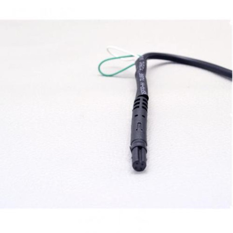

Оказалось камеру я взял для заднего вида, а есть камеры универсальные с переключением зеркальности для передней или задней установки, у них есть штекер как на фото и две петли провода.

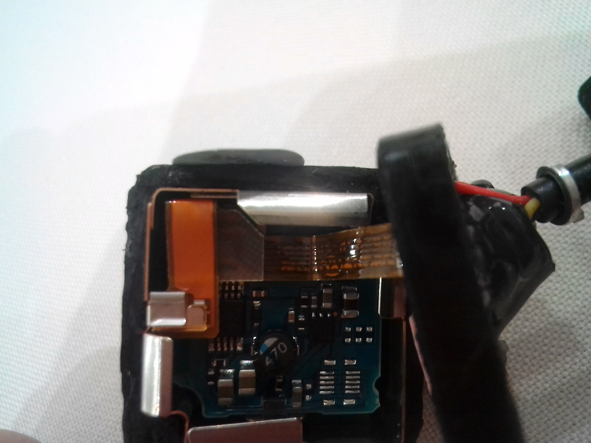

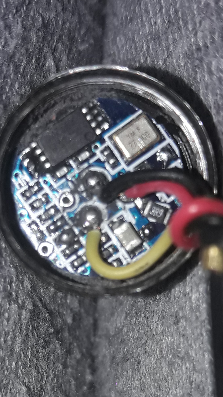

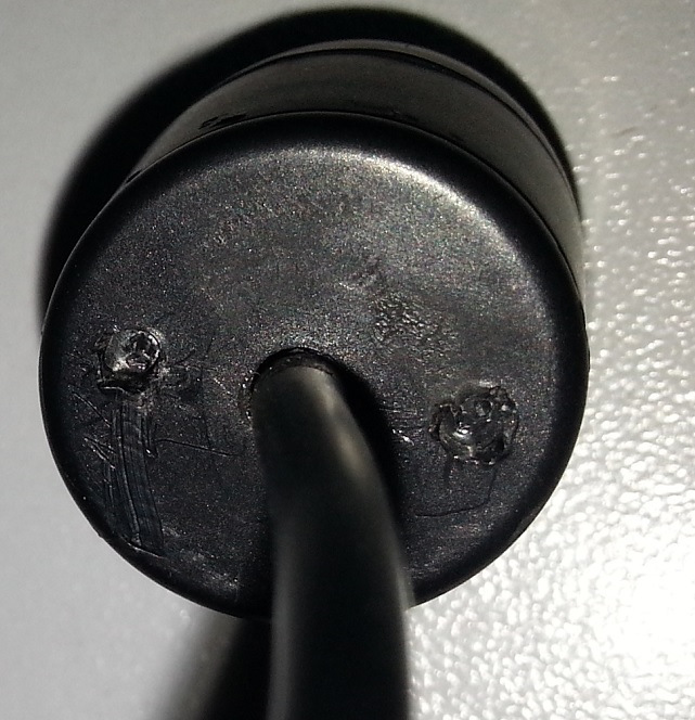

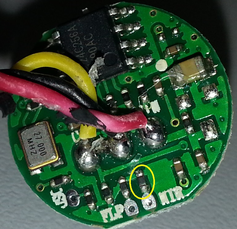

Решил и я отключить зеркальность в установленной камере, для разборки камеры лучше всего использовать съемник стопорных колец, в крышке камеры есть два углубления, откручиваем крышку по резьбе.

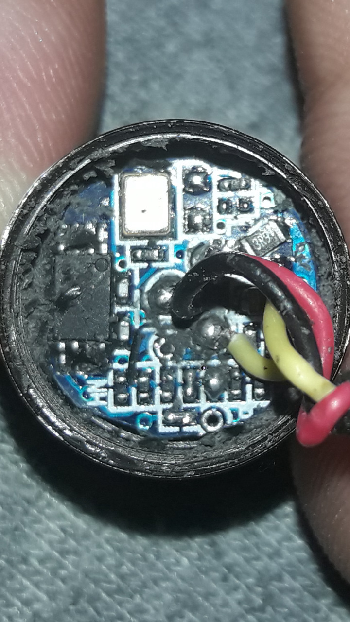

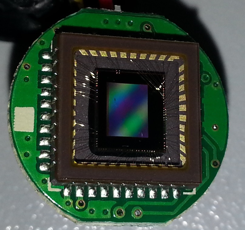

Вытащил плату, но можно этого не делать, чтоб не сбить фокусировку камеры.

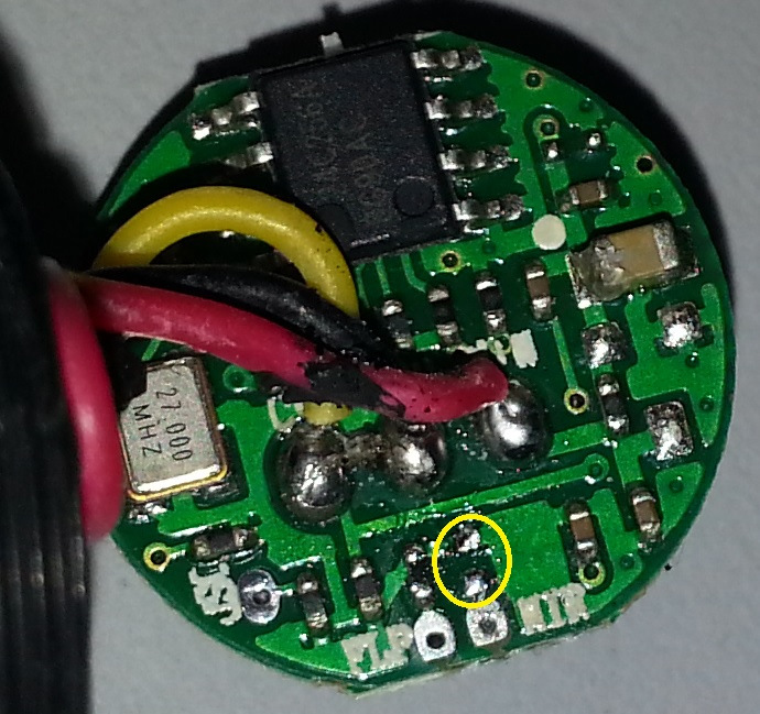

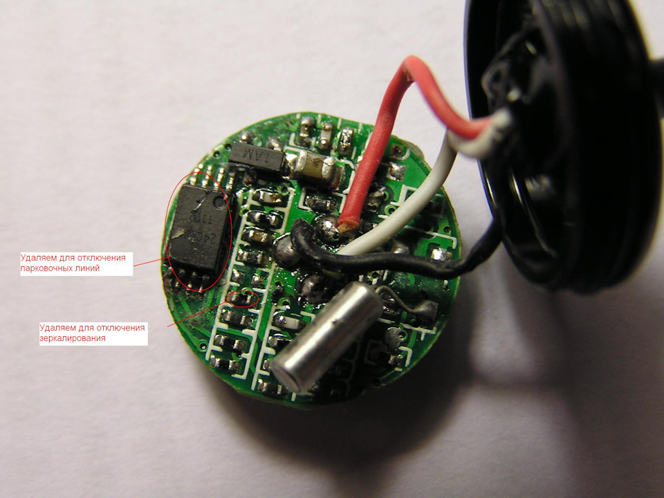

На моей плате стоят три резисторные перемычки (JSC, FLP и MIR), порадовало то что они подписаны.
MIR — отвечает за поворот по вертикали (зеркальное изображение)
FLP — отвечает за поворот по горизонтали.
JSC — отвечает за линии разметки.
Всё просто, для отключения зеркальности удаляем нужную нам перемычку MIR, можно отпаять, можно варварским способом выломать пинцетом.
Сборка, проверка, зеркальность пропала, для лучшей герметичности желательно замазать герметиком.

я убрал только MIR, второе назад запаял.

На последнем фото отсутствуют 2 сопротивления. Так и надо?

а как выяснить что именно выпаивать в камере? У меня она переднего вида, но почему то зеркалит (возможно родная голова переворачивает картинку нештатной камеры)
смотрите на плате не распаянные площадки (для подпайки проводов) от них должны идти резисторные перемычки.

Как то так.куча резисторов

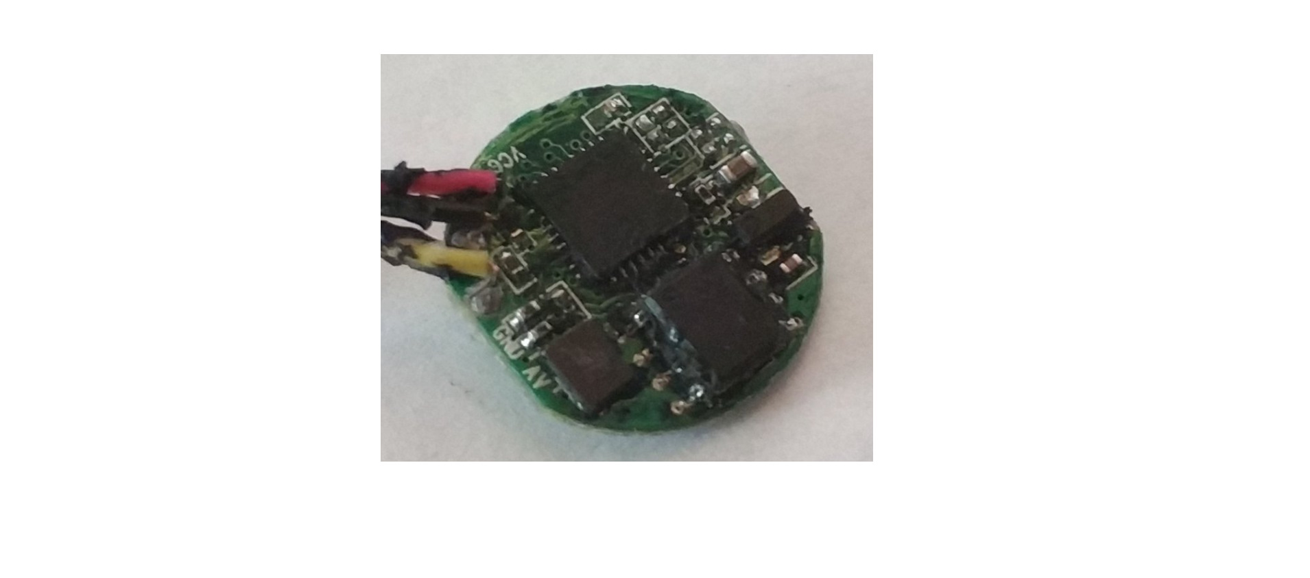

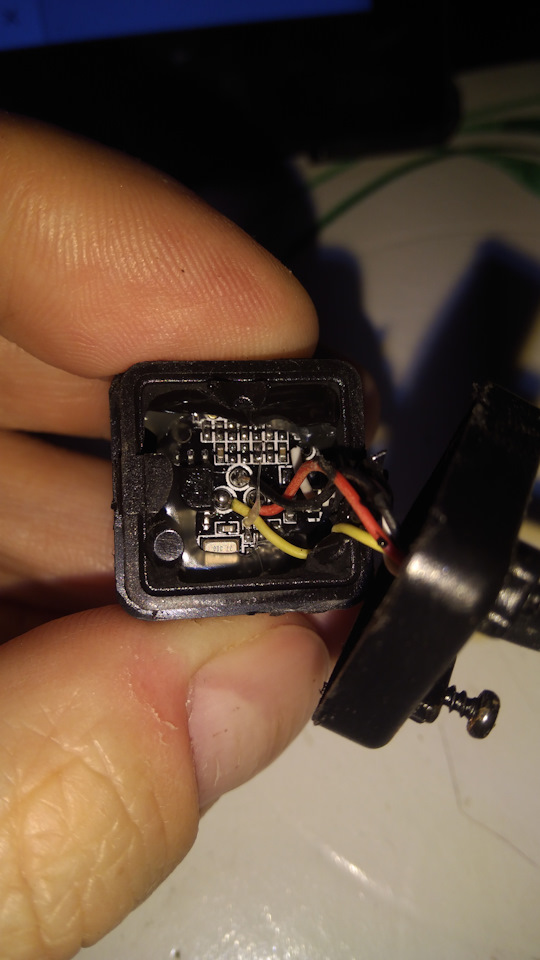

Подскажите как убрать зеркальность на этой камере, на плате ничего не написано.
Добрый день! Подскажите пожалуйста, имеется камера на плате которой возле резисторов указаны только буквы М, F, О, что они означают вы не в курсе? Какие резисторы в таком случае удалить для отключения зеркальности и линий?
M — логично же что Зеркало
Подскажите кто знает что отвечает за зеркальность на этой плате? Нужно сделать зеркальное изображение
смотри где контактные площадки не задействованные и опытным путем вычисляй
Разобрал камеру. Очень удобно откручивать крышку маникюрными ножницами. К сожалению резисторы не подписаны. Оторвал 8-ую ножку на черной микросхеме, но ничего не поменялось. Померял сопротивление резисторов, 4 резистора показали 0 Ом. Выбрал тот, который стоял особняком, оторвал его, в итоге камера показывать перестала. Выкинул :)

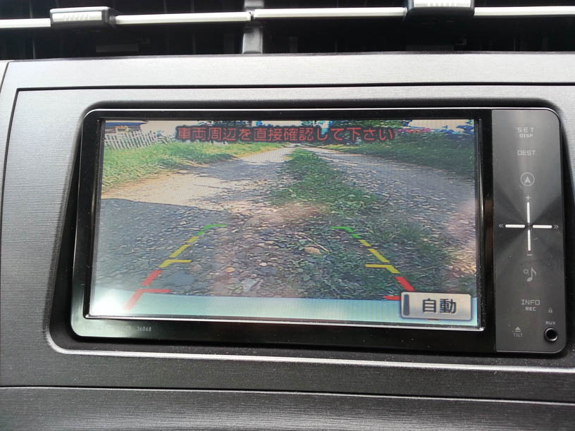

Камера заднего вида и должна быть зеркальной, принцип такой же как будто ты в зеркало заднего вида смотришь.
Если камеру поставить не зеркально, то выворачивая руль влево и двигаясь назад, на дисплее будет видно что ты поворачиваешь направо. и это будет вводить в заблуждение.

Перемычка JSC отвечает за парковочные линии. Тут расписал в подробностях.

есть на кабеле 2 петли: зеленая и белая/зеркальность и линии парковки.

Спасибо друг ! Мне помогло лишь только выпаять микруху икак исчезла зеркальность и те самые парковочные полосы
