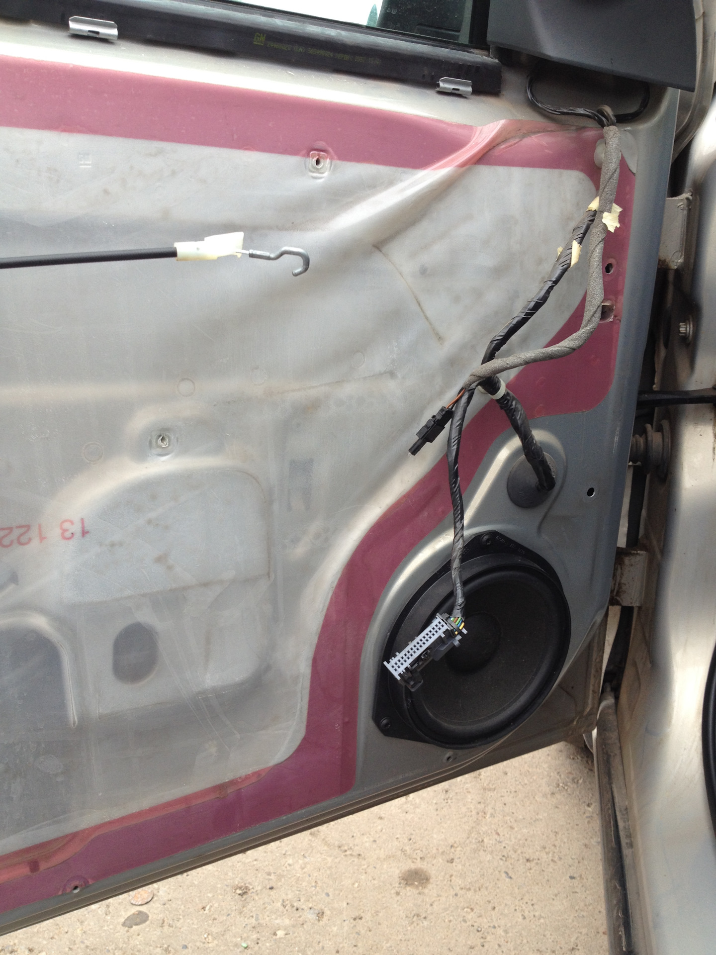

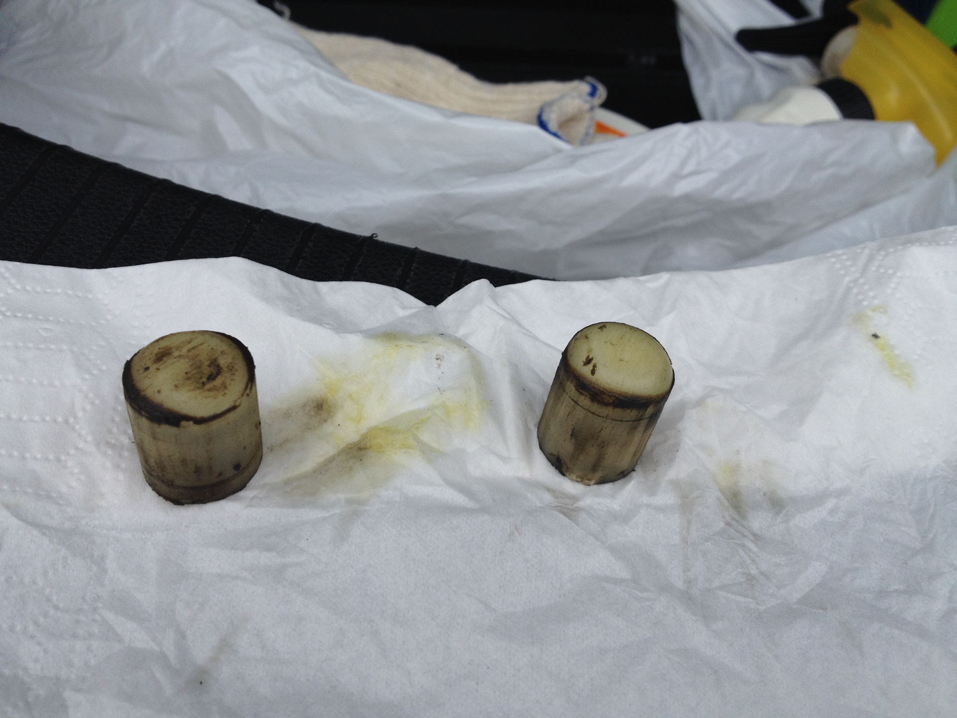

Начала щелкать водительская при закрытии + появился скрип двери. С момента прошлой замены втулок прошел почти год или 17т.км. Чертеж был найден на просторах драйва.
Далее отдан токарю на работе.
Для замены понадобились:
1) Набор torx
2) Плоская отвертка
3) Литол
4) Пассатижи
5) Трещотка с торцевой головкой на 10
Фото процесса практически нет, было не до съёмок, но ничего сложного в замене нет.
Снимаем две пластиковые заглушки на двери
Скручиваем винты под заглушками и снизу, на обшивке двери. Снимаем обшивку, откручиваем динамик.
Ограничитель откручиваем с одной стороны torx'ом, с другой трещоткой, вынимаем ограничитель через отверстие динамика. На самом ограничителе пассатижами аккуратно (внутри стоят пружины) вытаскиваем с двух сторон металлические пластины.Меняем старые втулки на новые, смазываем все внутренности литолом и собираем все в обратной последовательности.
Проверяем. Открываем дверь и…тишина ))) Всем добра и бесшумных ограничителей!

А что за материал?
Фторопласт ) если отходят не долго, буду ставить капролон.
