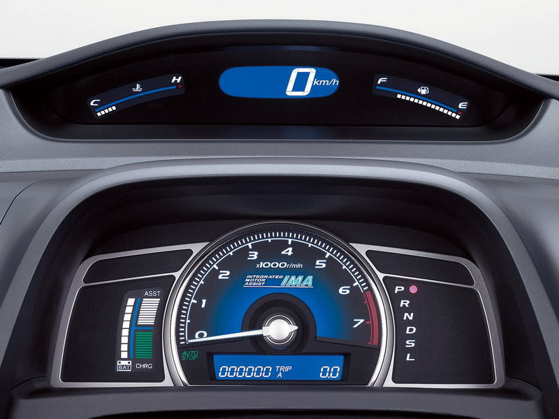

Основной принцип работы гибридной силовой установки IMA на новом Honda Civic Hybrid остался тем же. Однако изменения все же есть — бензиновый двигатель теперь развивает не 85, а 95 л.с., а электромотор — не 13, а 20 л.с. В сумме это дает 115 л.с., что весьма неплохо для автомобиля с 1.3 литровым двигателем. Еще одна любопытная цифра – максимальный крутящий момент в 167 Нм, достигаемый уже при 2500 об/мин из которых только 123 Нм заслуга бензинового двигателя.
Общая масса гибридного комплекса стала легче на 5% притом, что суммарная мощность автомобиля выросла на 20%. На 30% выросла выходная мощность батарей и они стали компактнее, на 10% возросла энергия, возвращаемая в батареи при замедлении. Расход топлива по сравнению с нынешним гибридом Civic сократился на 5%. Общее увеличение отдачи системы достигнуто за счет некоторых изменений, как в самой системе рекуперации, так и в бензиновом двигателе.
Мощность электромотора увеличили за счет более плотного размещения плоских проводов в обмотках нового электромотора, при том что его габариты остались неизменны. Бензиновый двигатель изменился более координальным образом. Секвентальная система зажигания i-DSi осталась, а вот на смену pause-cylinder пришел полноценный 3-stage i-VTEC, которая предполагает 3 режима работы двигателя.
1. низкие и средние обороты для спокойной езды,
2. высокие обороты для максимальной мощности,
3. полное выключение газораспределения – когда цилиндры работают в холостую за счет кинетической энергии электромотора, а клапаны полностью закрыты.
Civic Hybrid 2006 стал по-иному распоряжаться своими двумя двигателями на разных режимах. В момент начала движения в действие одновременно с электромотором вступает бензиновый мотор.При достижении скорости 25-30 км и равномерном движении бензиновый двигатель прекращает свою работу, превращая гибрид в электромобиль. Вторая ситуация, когда бензиновый двигатель отключается — замедление. При замедлении автомобиля бензиновый мотор отключается, а электромотор переходит в режим генерации электроэнергии и запасает её в батарее. Третий случай отключения бензинового двигателя – холостой ход.
Самый неэкономный режим — момент резкого ускорения, когда VTEC переводит работу бензинового двигателя в режим максимальной мощности, также как и электромотор, который развивает максимальную отдачу.
Кстати, еще одно важное новшество в новом гибриде – отдельный электромоторчик для кондиционера. В предыдущем Honda Civic Hybrid бензиновый двигатель не отключался на холостом ходу при включенном кондиционере. Благодаря отдельному электромотору на новом гибриде эта проблема устранена.
