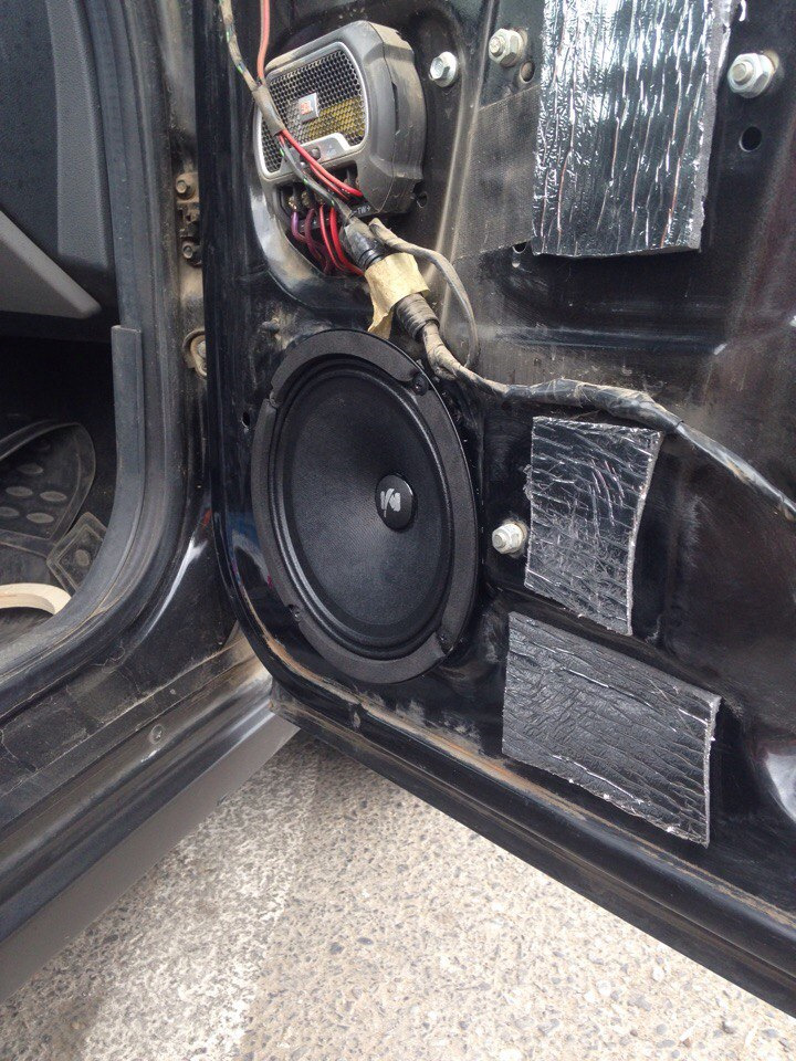

Автомобиль был куплен с уже установленной неплохой музыкой, но так как нет предела соверешенству, в этот раз я решил заменить динамики в передних дверях. Сняв обшивки, увидел что штатные колонки заменены, но заменены на простейшие 13-ые колонки. Мною же были выбраны Alphard Machete MM-60, хорошие среднечастотники, типоразмер которых 16 см.

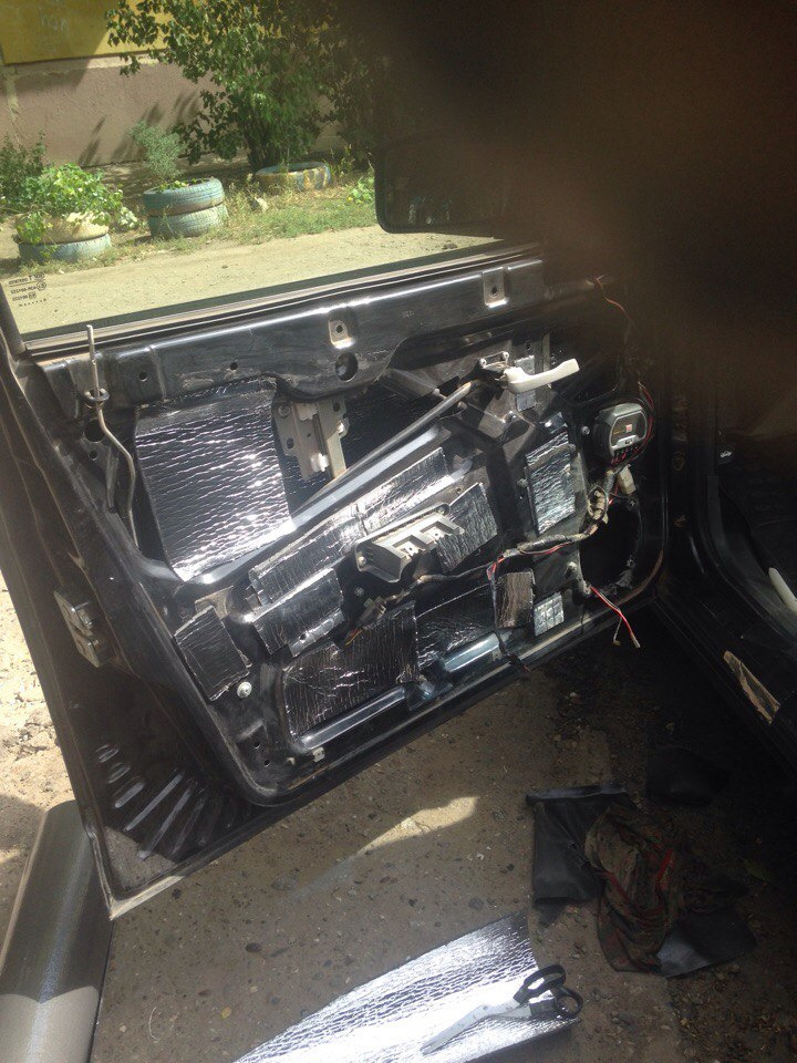

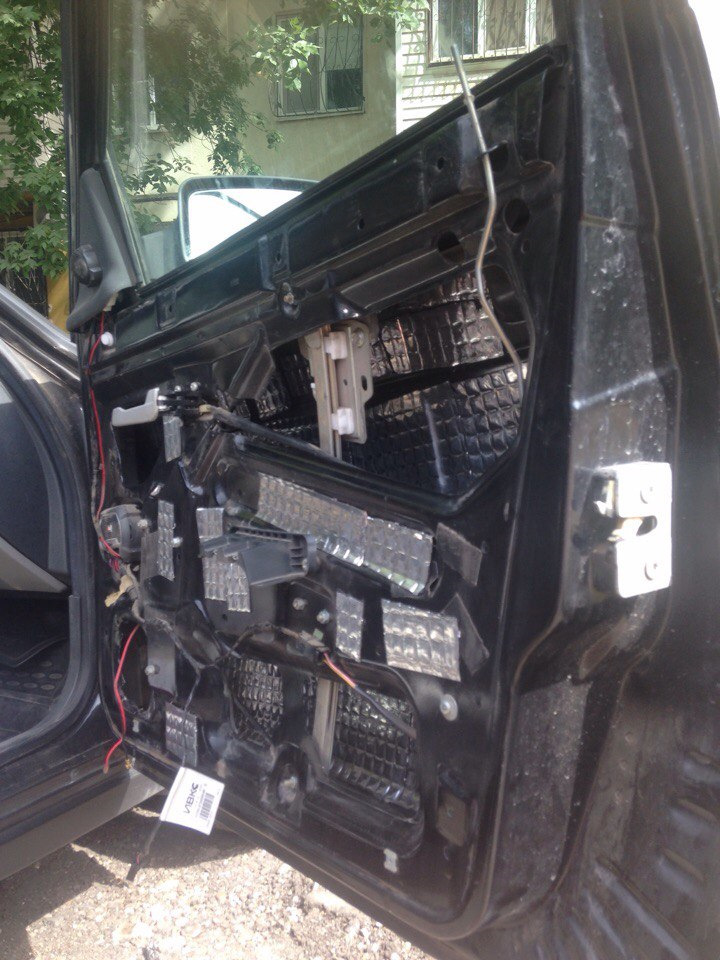

Перед установкой динамиков, двери были проклеены шумо и виброизоляцией. Фото с процесса проклейки.)

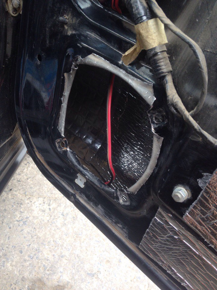

Так как штатные динамики в приорах 13, следовательно отверстие сделано под них. И для установки 16-ых динамиков планировалось использовать проставочные кольца, но была вероятность что панель тогда плотно не встанет. И было принято решение точными ударами молотка увелечить диаметр отверстий до необходимого. Металл мягкий и легко поддался изменению)
Динамики в "выдолбленные" отверстия вошли идеально, осталось только прикрутить их саморезами и поставить обратно обшивки. Единственное НО, это то что в панели теперь на один болт меньше, так как он вкручивался прямиком в динамик, а этого допускать никак нельзя!)

Лучше на проставки закрутить.
Выпирает сильно
срежь лишний выпирающий металл, и на обшивке срежь бока на кругу
Шумка была или сам клеил.
Сам клеил, это первый опыт, поэтому так)
тоже сам клеил, посмотри в бж
