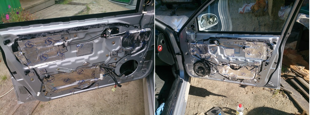

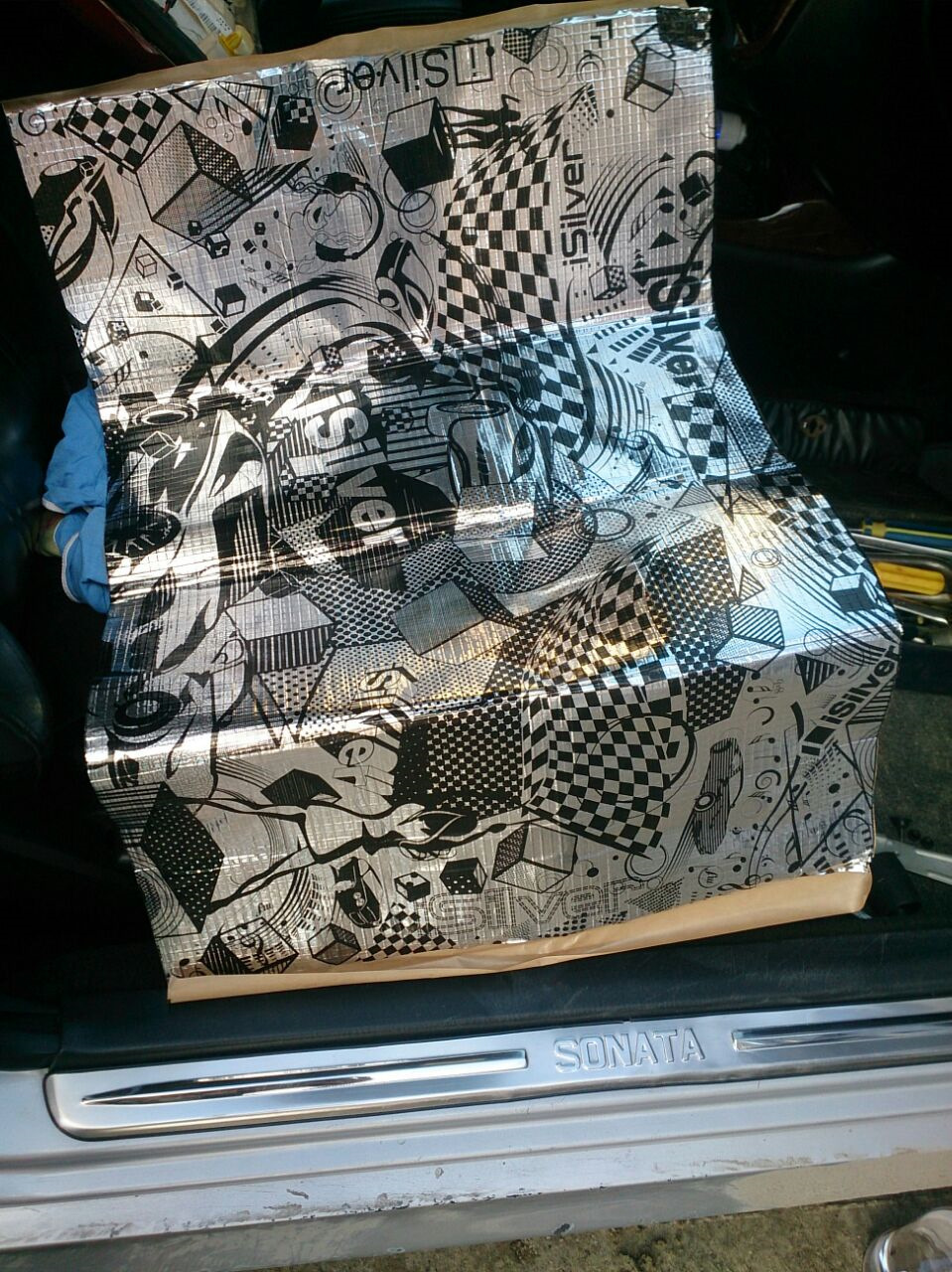

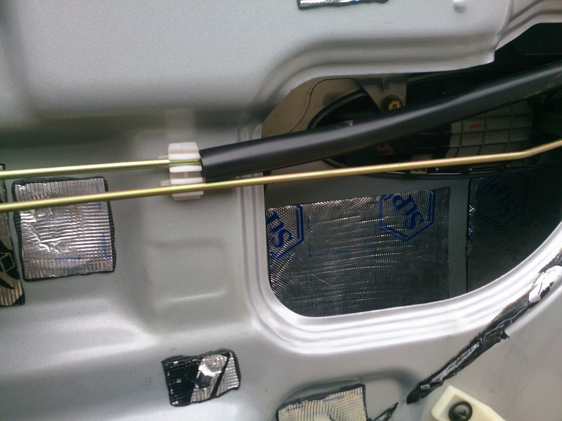

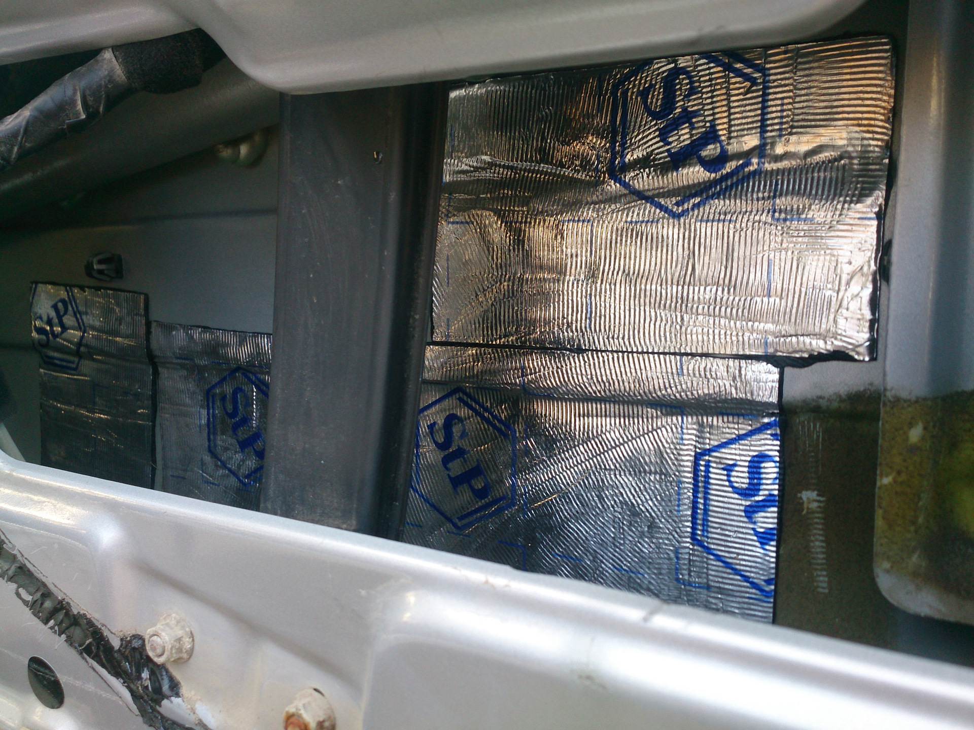

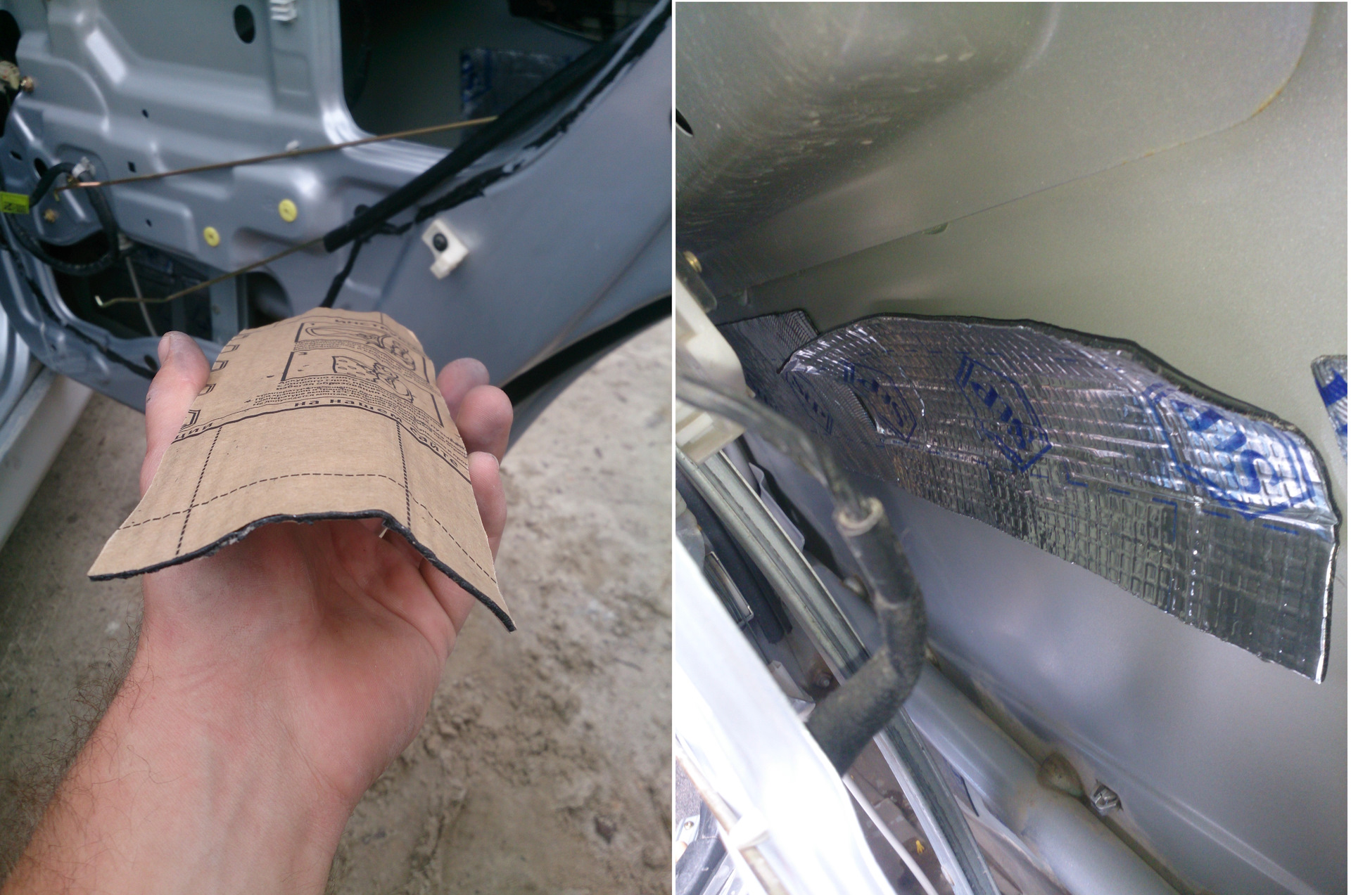

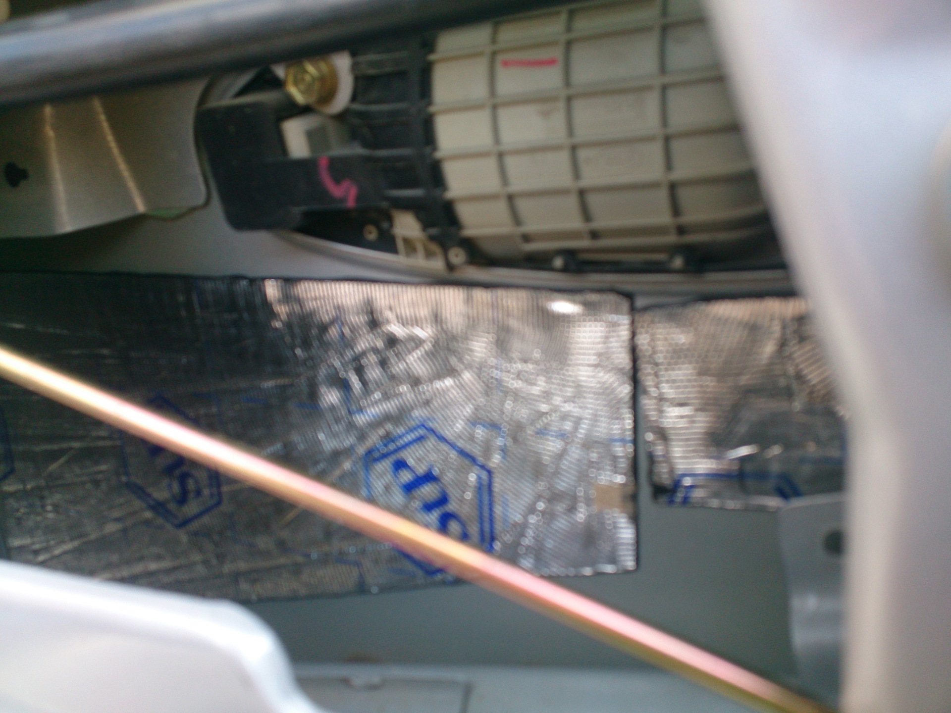

После того как обезжирили начинаем клеить вибро материал, в моем случае STP Silver 15 на "шубу" двери, то есть во внутреннее пространство) Вот тут хочу сказать, если вы не акробат то это будет достаточно тяжело и неудобно) Вы примите столько всяких за мудреных поз, что по ним можно было бы составить вторую часть камасутры))) Но все же это реально. И после всех манипуляций будут болеть руки, ноги, да и многие части тела))) Это все с непривычки, кто занимается этим постоянно уже натренирован)) Вообщем на первую правую переднюю дверь я потратил без малого 3 часа! Много? нормально! для себя любимого стараюсь)))

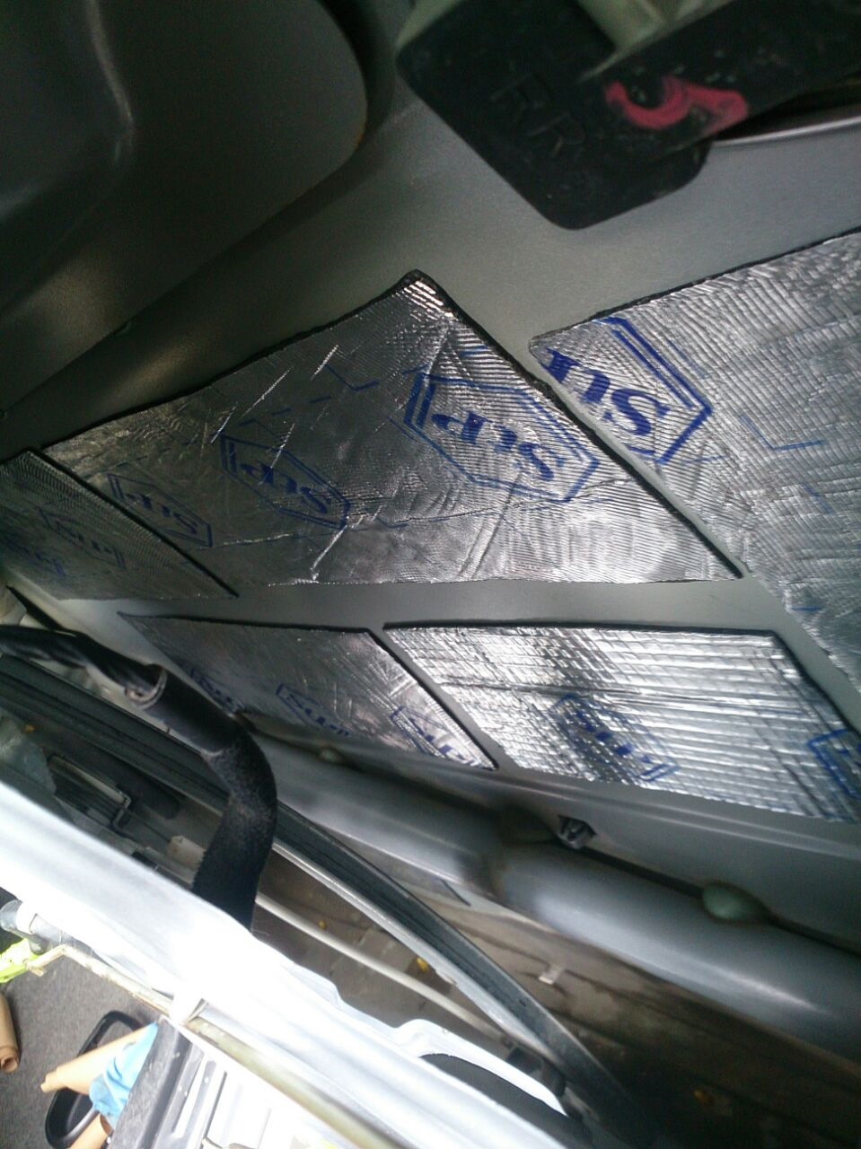

Поехали. Что бы нормально приклеить вибру и не оставить воздуха под ней я делал так, изначально отрезанный кусок листа изгибал вдоль, затем отрывал бумагу и центром прижимал к нужному месту а затем раскатывал валиком
Внутри старался проклеить побольше, но опять же без фанатизма!Дальше просто фото внутренних частей дверей, я реально запутался где какая и что куда клеил))
после того как сделал внутрянки, приступил к технологическим отверстиям. тут уже особого труда не составляло замуровать их) все в доступности и не не надо принимать непонятных поз))
В некоторых места, где подлезть валиком просто не реально, из за его размеров, я просто снимал колесо и "прикатывал" металлическим крюком)))

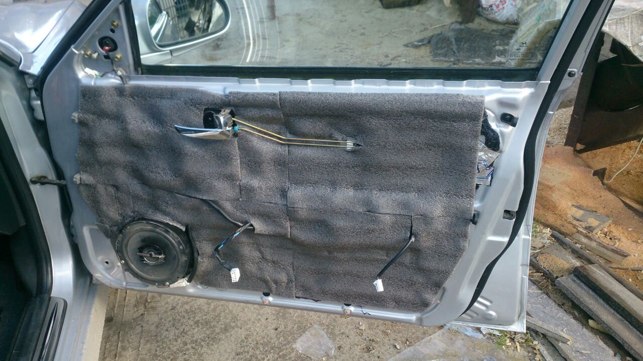

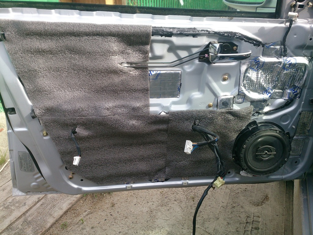

Когда все таки все было заклеено и собрано заклеил все это дело акцентом, некоторые говорят что он отпадывает, но я Вас уверяю, ни куда он не отпадывает! просто перед его проклейкой нужно обезжиривать и он приклеивается "намертво"
Кто-то спросит а почему не сплен? а все просто.Начнем с того, что сплен и акцент – материалы разного типа. Сплен 8 мм – теплоизолятор со звукоотражающими свойствами (отражает звук) и не особо предназначен для шумоизоляции. Из-за крайне низкой цены этот утеплитель набрал популярность «псевдо-шумки» и активно используется при монтаже шумоизоляции автомобиля даже в конторах высшего профиля. Акцент 10 мм – звукопоглотитель, он поглощает в себя и уничтожает среднечастотные шумы. Поэтому если сравнить сплен и акцент в качестве шумопоглощающих свойств, то Акцент (как и Битопласт 8 мм) намного эффективней, чем утеплитель Сплен. Акцент, монтируется на вибропласт. Жесткий, не просто, с трудом устанавливается на изогнутые поверхности. Звукопоглощение происходит со стороны клеевого слоя. По звукопоглощению один из самых эффективных материалов. Влагу впитывает плохо, но при очень долгом контакте с водой может пострадать клеевой слой, что не актуально для пола, багажника, но актульно для дверей. Поэтому при шумоизоляции дверей советуют обойтись спленом + битопласт. Можно и акцентом, STP как раз и рекомендует двери делать акцентом. На вкус и цвет товарищей нет, как говорится. Но не стоит забывать, что эффект от акцента выше чем от сплена. как то так) Ну да ладно, отвлекся) Карты оделись достаточно туго, но это скорее всего только потому что я не убрал пока что приклеенную заводскую "шумку", два куска какого-то взбитого хлопка)) его я оторву чуть позже) когда придут остальные материалы и будут доделываться все 4 двери)

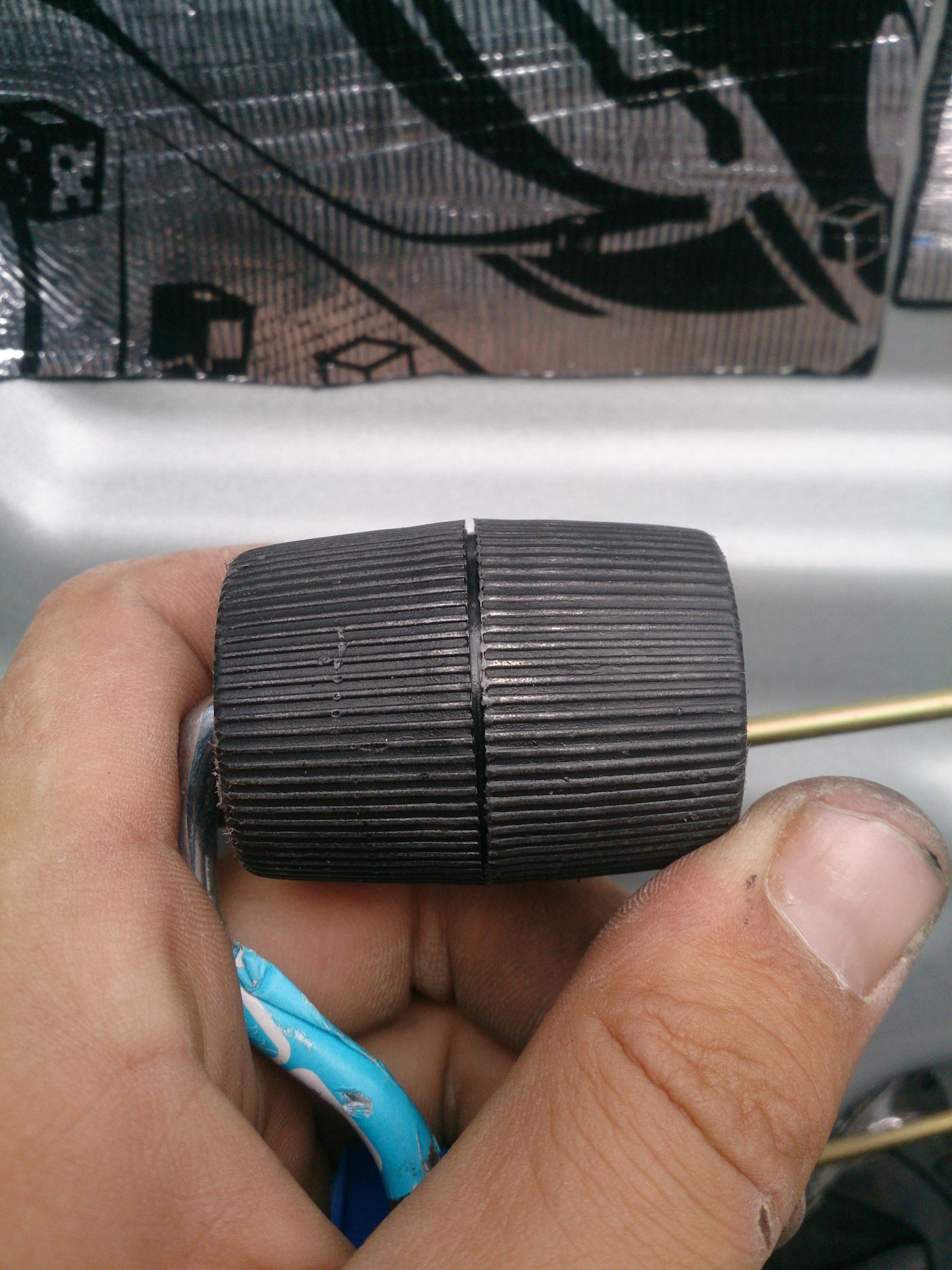

когда начал заклеивать тех.отверстия, прикаточный валик не выдержал натиска) дал трещину по "шву")
вообщем делал не спеша и достаточно долго. итог на фото

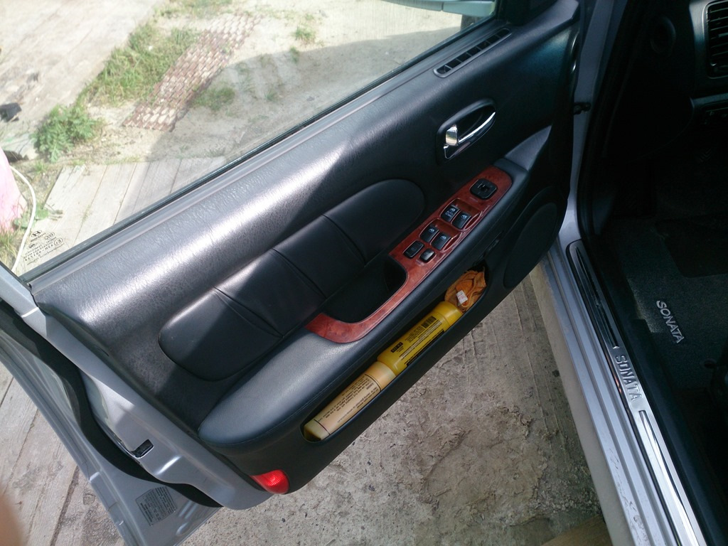

спокойно одел на место карту и пошел убирать мусор, оставшийся от вибро листов)
В итоге получилось очень даже не плохо. Я доволен результатом. Шум от дверей при езде пропал, точнее его стало куда меньше и он стал ооочень тихим. Второй плюс данной эпопеи это то, что музыка начала играть подобающим образом, это я про передние колонки, они к стати не на много лучше штатных и стоят 1500 рупий.но теперь четко отигрывают бас, которго раньше просто не было! я доволен проделаной работой)

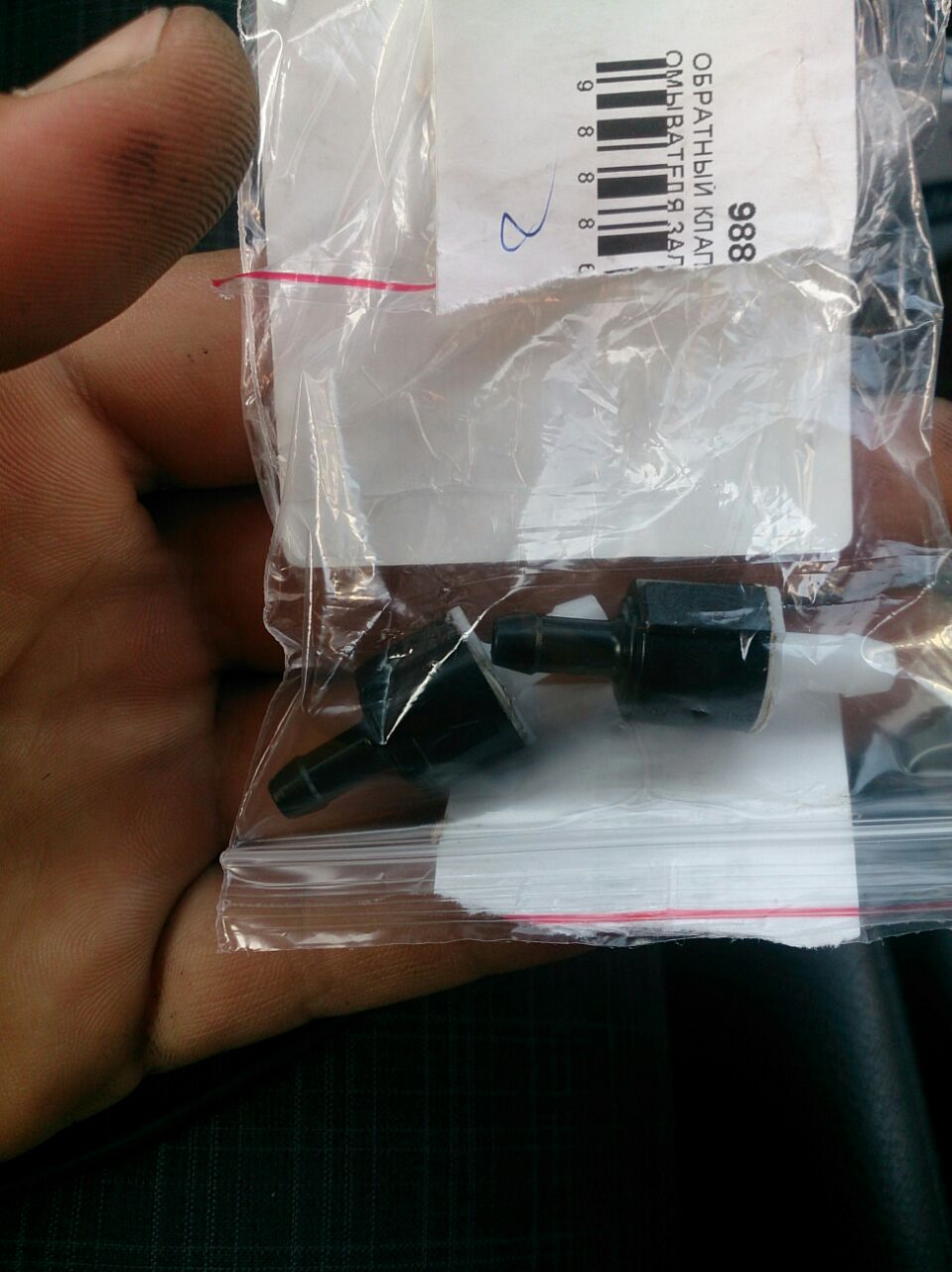

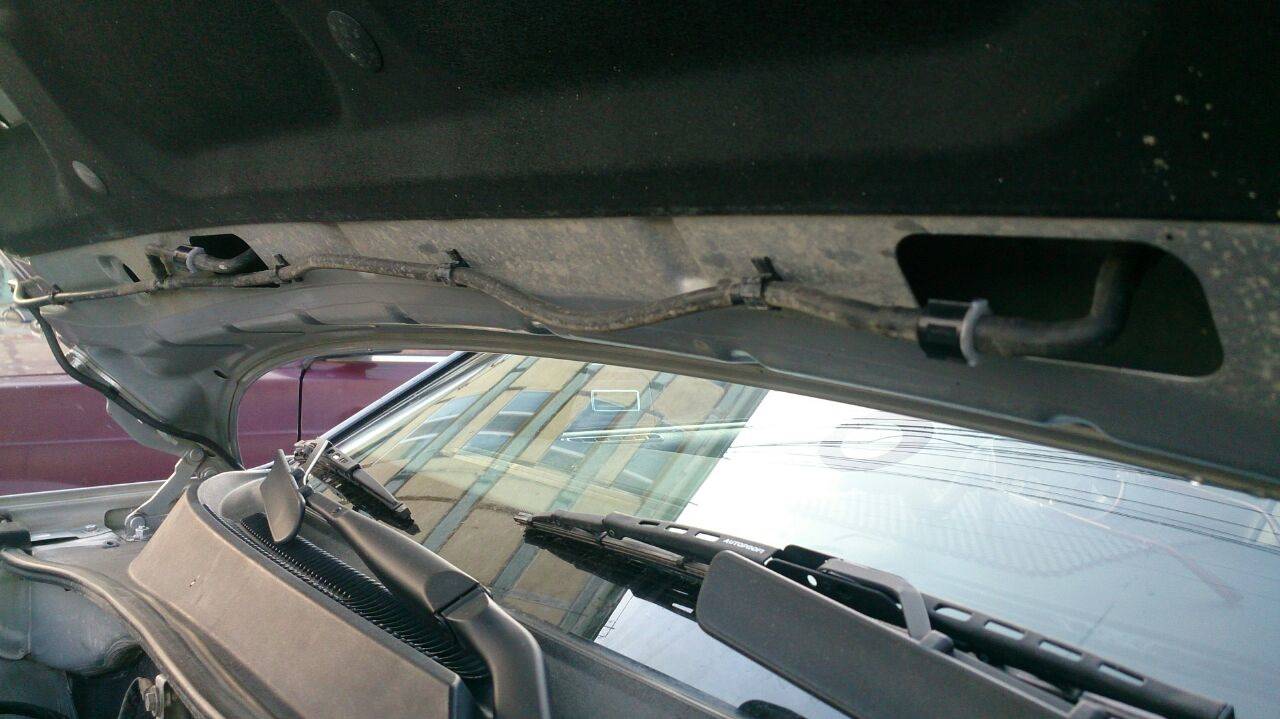

Пы.сы.: пришли клапана системы омывания лобового стекла) сразу поставил, никаких потеков при разгоне\торможении нет) скоро будут и веерные форсунки))

Немножко перепутал:
Наклеен БИПЛАСТ (серая масса) вместо Акцента.
Акцент клеят прям на вибру внутрь.Он похож на пенофол (с фольгой который). Третьим слоем можно сплен (по рекомендациям), но так никто не делает. А Бипласт клеят на обшивку двери, он звук поглощает с мягкой (не клеевой) стороны и да, он очень хорошо впитывает воду и держит её, как губка. Он и по ощущениям на губку похож.
Тут я тебе скажу что воду эта шляпа не впитывает вообще) пробовал, на губку похоже только внешне, на ощупь как пенопласт наклеил и наклеил мне пока и так нравится, если будет проект по музыке то ясное дело все будет переделано в более подходящий материал для муз проекта))
А зачем их вообще сравнивать? Сплен — теплоизолятор как он есть, а акцент вполне себе нехреновая шумка. Просто все лепят основываясь на своих представлениях и непроверенных советак, тогда как у самого стандартпласта на сайте сплэна в премиум вариантах работ ВООБЩЕ нигде нет. Хотя если делать бутерброд, то его можно дополнительно поклеить как раз из-за теплоизоизоляционных свойств, хуже всяко не будет. Общий смысл как всегда в том, что нужно иметь чёткое представление каких целей нужно добиться и что для этого нужно делать. Большинство, к сожалению не всегда готово даже к этим простым шагам.
Согласен 👍 все достаточно просто) а сплен я как раз таки и хочу потом добавить для тепло изоляции) а шум в дверях у меня уже пропал))) а сегодня у напарника видел шумку так у него вообще все отверстия просто плёнкой заклеены а по верх акцент 4мм и все!)) и как не странно тихо в машине)))
Volvo 30655605 Форсунка омывателя стекла ветрового
А есть номера веерных форсунок?)
На фото же вроде написан номер)) или нет? Там ошибка в названии а код правильный!
Это клапана, а форсунки? Где-то видео ходило и вроде разговор был, что они от Вольво какого-то
Ага есть у меня в бж, запись с артикулами
Caligare
30655605 — Форсунка омывателя веерная VOLVO или 986302K100 — Hyundai/Kia
О, спасибо!

Молодец конечно, но ты допустил 2 ошибки!
1 — внутреннюю часть двери STP нужно наклеивать максимально вплотную, а не как у тебя на фото: e-a.d-cd.net/20bd82es-960.jpg иначе смысл от этой шумки?
2 — акцент нужно клеить так же на внутреннюю часть двери после stp, чтоб он отражал звучание музыки, а ты его зачем-то наклеил на внешнюю часть двери…
вот посмотри как мне делали: www.drive2.ru/l/6869316/
А ты вкурсе что акцент боится воды)) это раз, во вторых он прекрасно поглощает звук со стороны клея! То есть наклеена она правильно) вибру не надо клеить плотно друг к другу… Так как у меня вполне достаточно для гашения вибраций наружной шубы двери) и ещё зачем клеить на шубу что то кроме вибры если звук проникает через славные отверстия))) нужно внутреннюю часть заклеивать а не наружную)
a-a.d-cd.net/ec6ff52s-960.jpg
T589TX
maxx096

По пункту 2, я не согласен. Никто не клеит на внутрянку мягкие материалы, как он может отражать если он мягкий, отражение как раз идет за счет фольги вибропласта.( посмотри процесс шумки любого SQ авто, максимум клеят пирамидки из полистирола)
2 аргумента, повторюсь:
— a-a.d-cd.net/ec6ff52s-960.jpg
— на многих сайтах по шумоизоляции авто пишут — вот одна из цитат: "Первым слоем на металл всегда необходимо поклеить материалы для виброизоляции автомобиля. В зависимости от зоны и бюджета – это может быть и Вибропласт Gold, и Виброфильтр Акустик, и свехмощный Бимаст Bomb. Вторым слоем должен идти звукопоглощающий материал"! — в моём случае это акцент!
Да я даже смысла не вижу опираться на эти картинки/видео контор, занимающихся изготовлением и реализацией продукции, их задача ясна-продать как можно больше! Они, вон, на твоем видео сплен в двери клеят, который уже в середине лета в этой двери отойдет/отвалится.
Я больше приемлю опираться на опыт и практику реальных людей, чемпионов России и Европы по АЗ, благо многие ведут свои БЖ на этом же сайте и сообществе Автозвук, за что отдельное спасибо.
На счёт сплена согласен это старое видео!
Но каждый останется при своём мнении! вот с ним ещё поспорь на эту тему: dex-stydent
ему я доверяю, он тоже давно шумкой занимается! )
Maksem304
