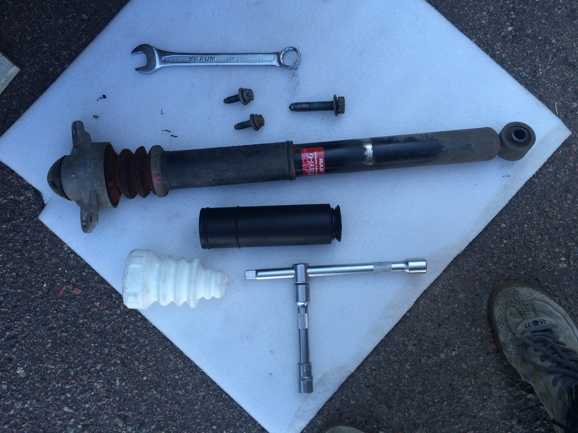

Для замены отбойников (или для снятия и замены амортизатора) нам понадобятся:
Ключ на 21мм,
Головка на 16мм и вороток (трещетка)
Тоненькая головка или ключик на 14мм.
Ключик на 6мм (можно заменить плоскогубцами или разводным ключиком)

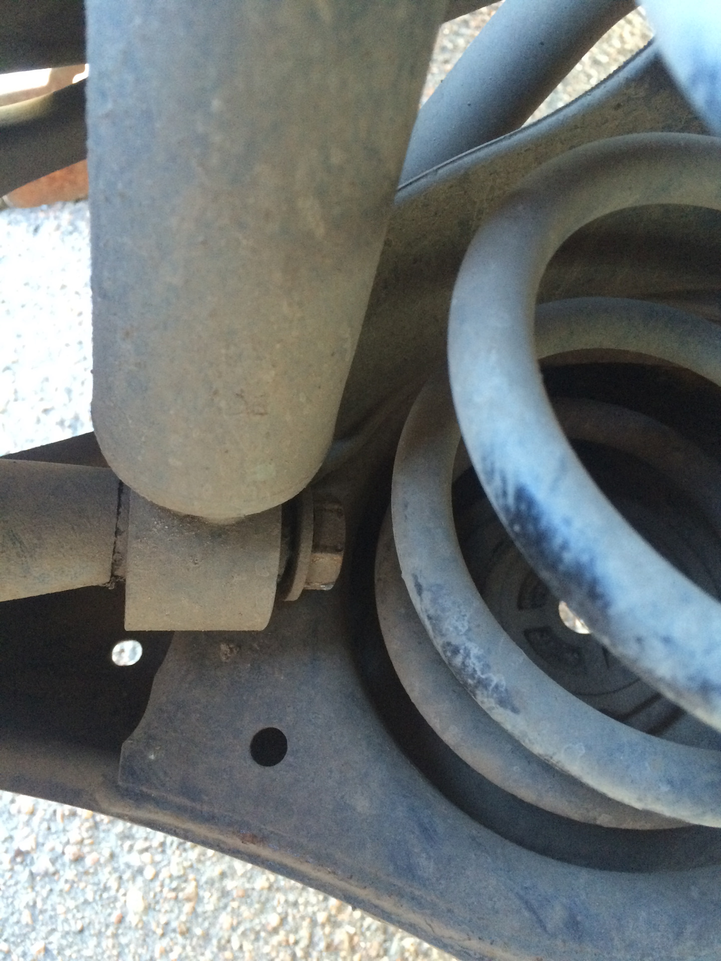

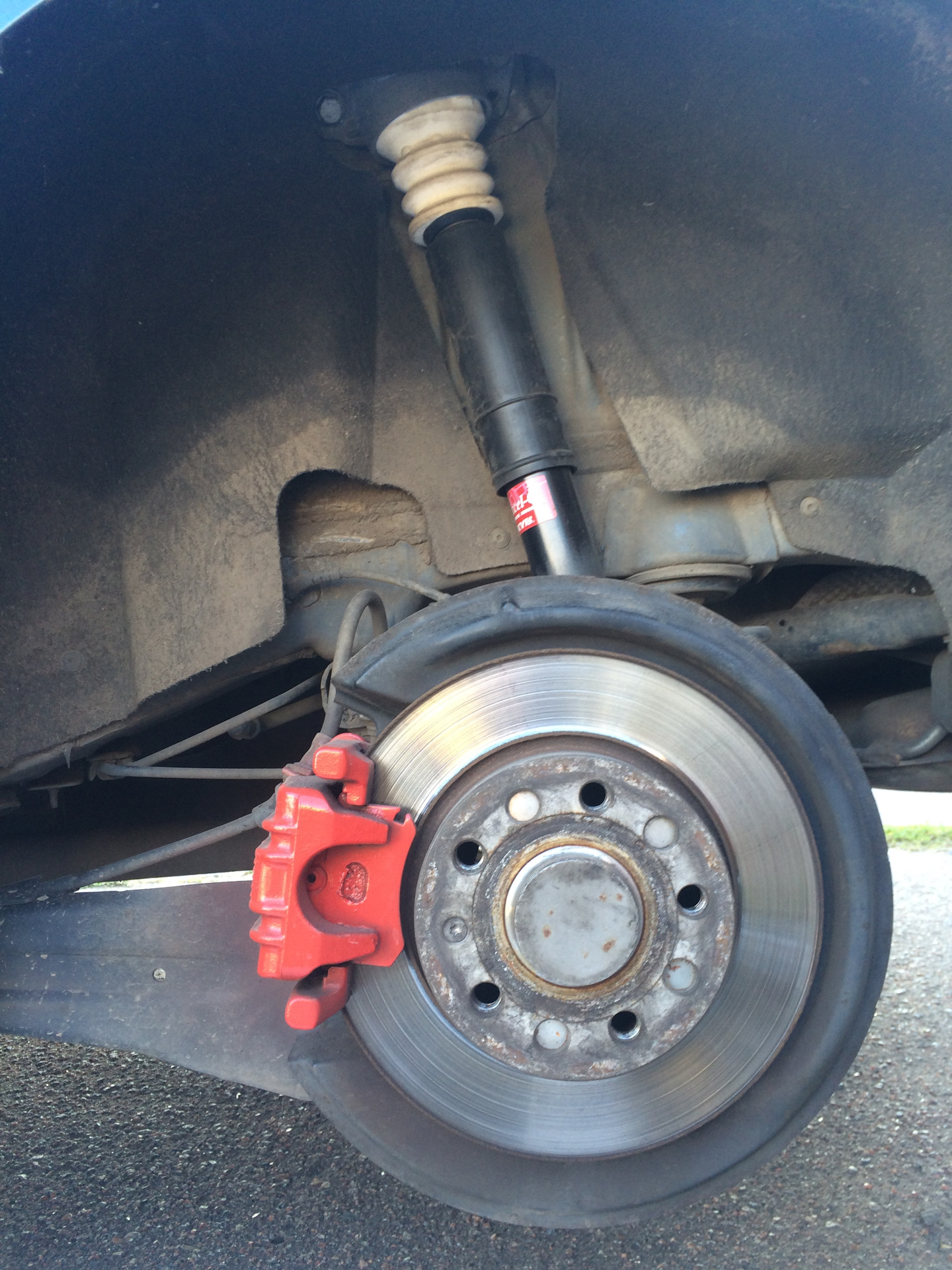

Для сбора всего до кучи надо еще будет второй домкрат. В общем сначала я открутил два болтика на 16 сверху, при этом подстраховав подвеску домкратом на случай если она упадет вниз, но она просела всего на 1,5-2см.
. Потом при помощи ключа на 21 и длинного рычага срываем нижний болт, у меня он был намертво прикипевшим, в какой-то момент я даже подумал собрать все обратно да отдать все это дело в руки профессионалов, но потом все же сорвал его
Открутили этот болт и вуалля — амортизатор снят)

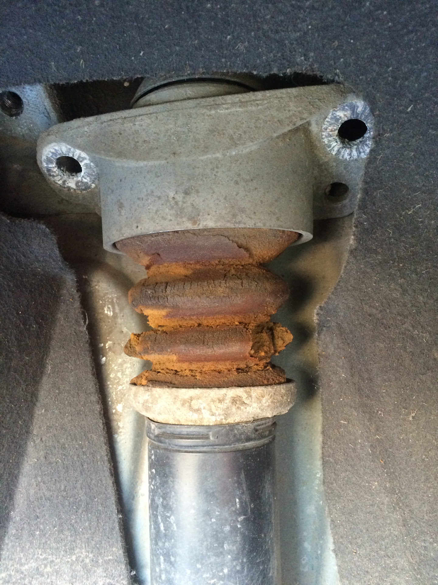

Далее снимаем пластиковый колпачек в верхней части, и при помощи ключика на 6 придерживая от прокручивания амортизатор откручиваем гаечку ключиком на 14, после этого все, амортизатор освобожден. Чистим, моем его, ставим новый отбойничек и собираем все в обратной последовательности, сначала прикручиваем нижний болт, и затем слегка поддомкратив подвеску чтоб отверстия совпали закручиваем два верхних болта.
