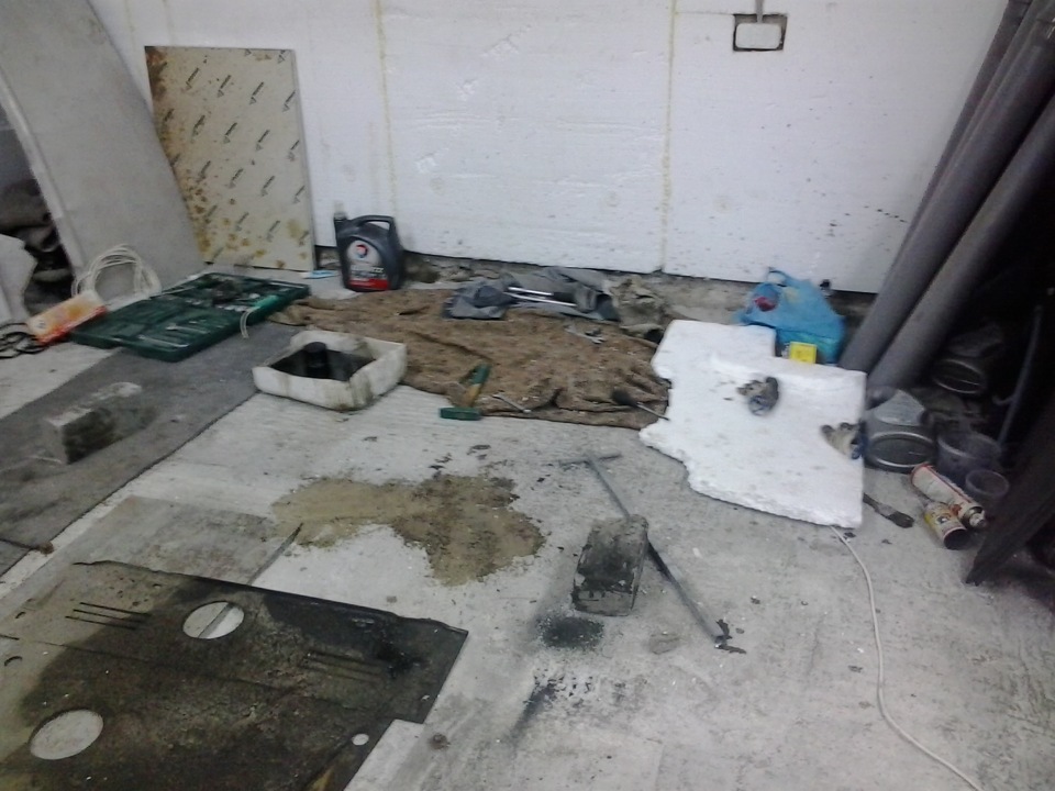

Продолжаем) Ночь машина стояла в гараже с полными цилиндрами жидкости для раскоксовки) В первом и втором цилиндре жидкость осталась третий и четвертый сухие. Что я делаю дальше…
1) Отключаю форсунки топливные и катушку зажигания с выкрученными свечами кручу двигатель стартером, секунд по 5 три попытки. ВНИМАНИЕ! обязательно накройте отверстия тряпочкой иначе всё подкапотное зафыркаете очистителем.)
2) Сливаю старое масло. Вкручиваю свечи, подключаю все ранее отключенные разъемы. Заливаю промывочное масло производителя Лукойл. завожу двигатель…( заводится он не охотно, с детонацией и сильно при сильно дымит)! ВНИМАНИЕ! обязательно делайте подобные операции на улице.
3) Прогрев машину до 90 градусов, загоняю обратно в гараж, заливаю вновь в каждый цилиндр жидкости заворачиваю свечи и оставляю париться на час.

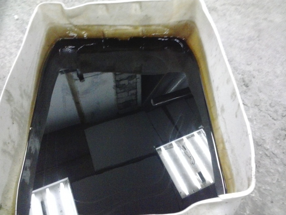

Тем временем сливаю промывку с двигателя.
4) Заливаю вновь промывку от Лукойла и дополнительно промывку пятиминутку Lavr Motor Flush.
5) Через час вновь отключаю разъемы кручу двигателем чтобы излишки жидкости вылетели. все благополучно подключаю вкручиваю старые свечи, завожу Жду пять минут подгазовываю периодически.)

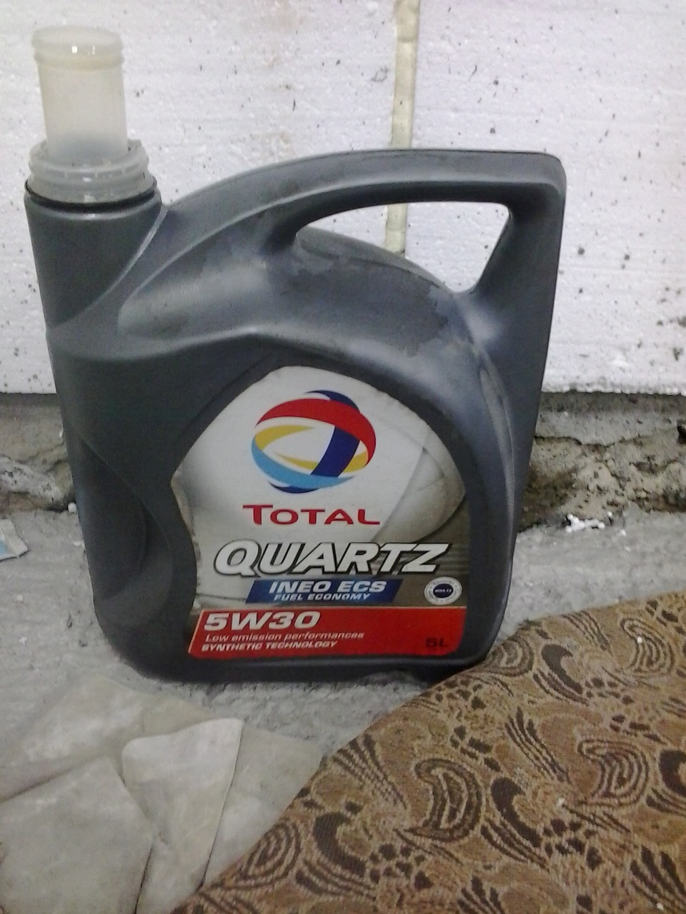

6)Загоняю в гараж) сливаю масло, меняю масляный фильтр Заливаю синтетику TOTAL Quartz 9000 5w40. Меняю свечи на новые. Завожу. завелась ровно почти не дымит, выгнал на улицу прогазовал. Поехал в сторону дома. Заехал на заправку решил порадовать ее зализ полный бак 98 топлива от Лукойла. По дороге обратил внимание что расход уменьшился в два раза) раньше с дисплея не спадала цифра 20 л/100км… теперь же расход был 10-10.8, приемистость улучшилась, двигатель работает тише и ровнее, не шумит даже. По расходу масла буду каждое утро отслеживать.

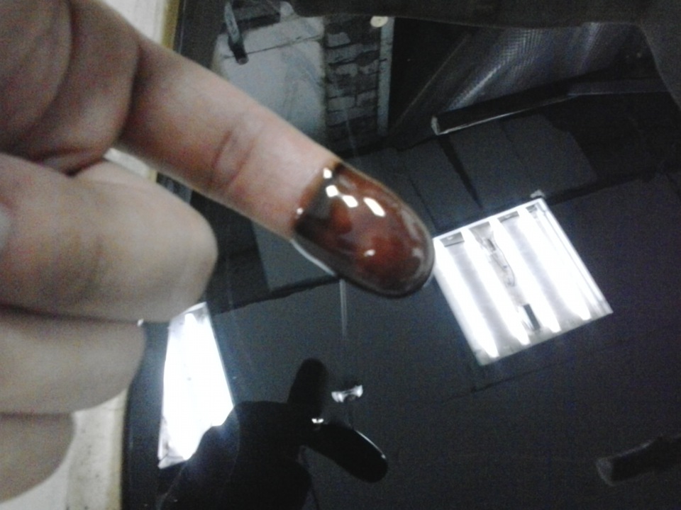

ну дак смотря в чем причина жора масла конечно, он же тебе движок не откапиталит. а фотка с черным маслом, это я так понимаю не промывка, а именно рабочее масло, сколько ты на нем проехал?

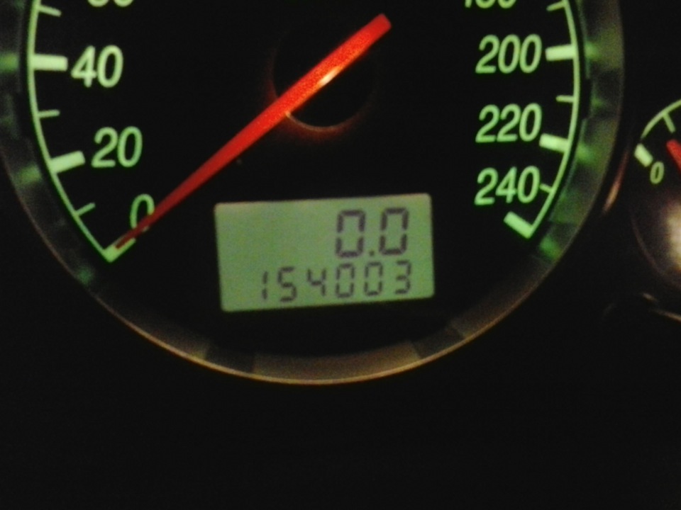

Пробег 154060 масло в норме)ровно на метке МАХ!
