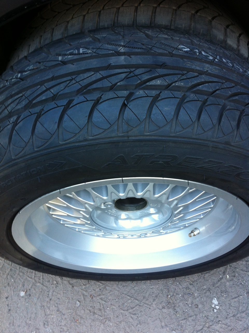

Вообщем шиной остался более чем доволен. Не слишком шумная, на сухую держит хорошо, что не сказать о сильно мокрой дороге. Увы, на мокрой при сильном торможении срывает, но отвод воды работает хорошо, курсовая устойчивость на мокрой в норме.
Китайским производителем поинтересовался спонтанно, брал диски на один летний сезон, соответственно шину брал так же на одно лето, но так сложилось, что откатался два сезона. У продавца спросил о недорогой шине, а он указал на свою Киа, на которой стояла эта модель шины.
Довольно мягкая, сажи в составе минимум, что и видим на картинках (Е4)
Еще из плюсов, как я считаю, это двойной корд, для наших ям как раз, и отличная отбуртовка.

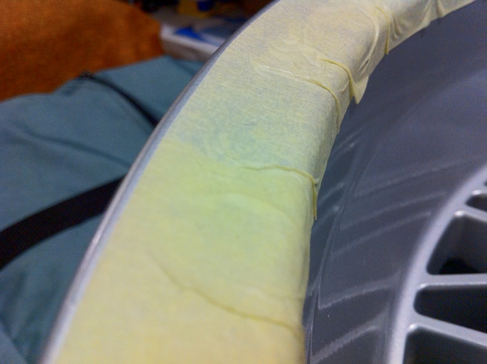

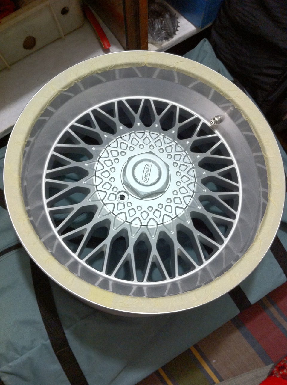

Предварительно оклеил полочку, оделась на хампы на давлении 5-6 атмосфер, сидит плотно.

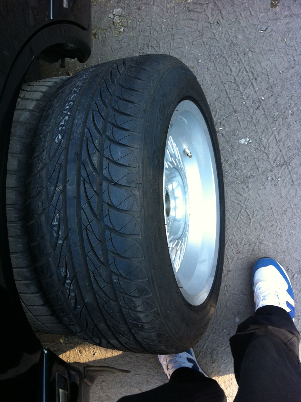

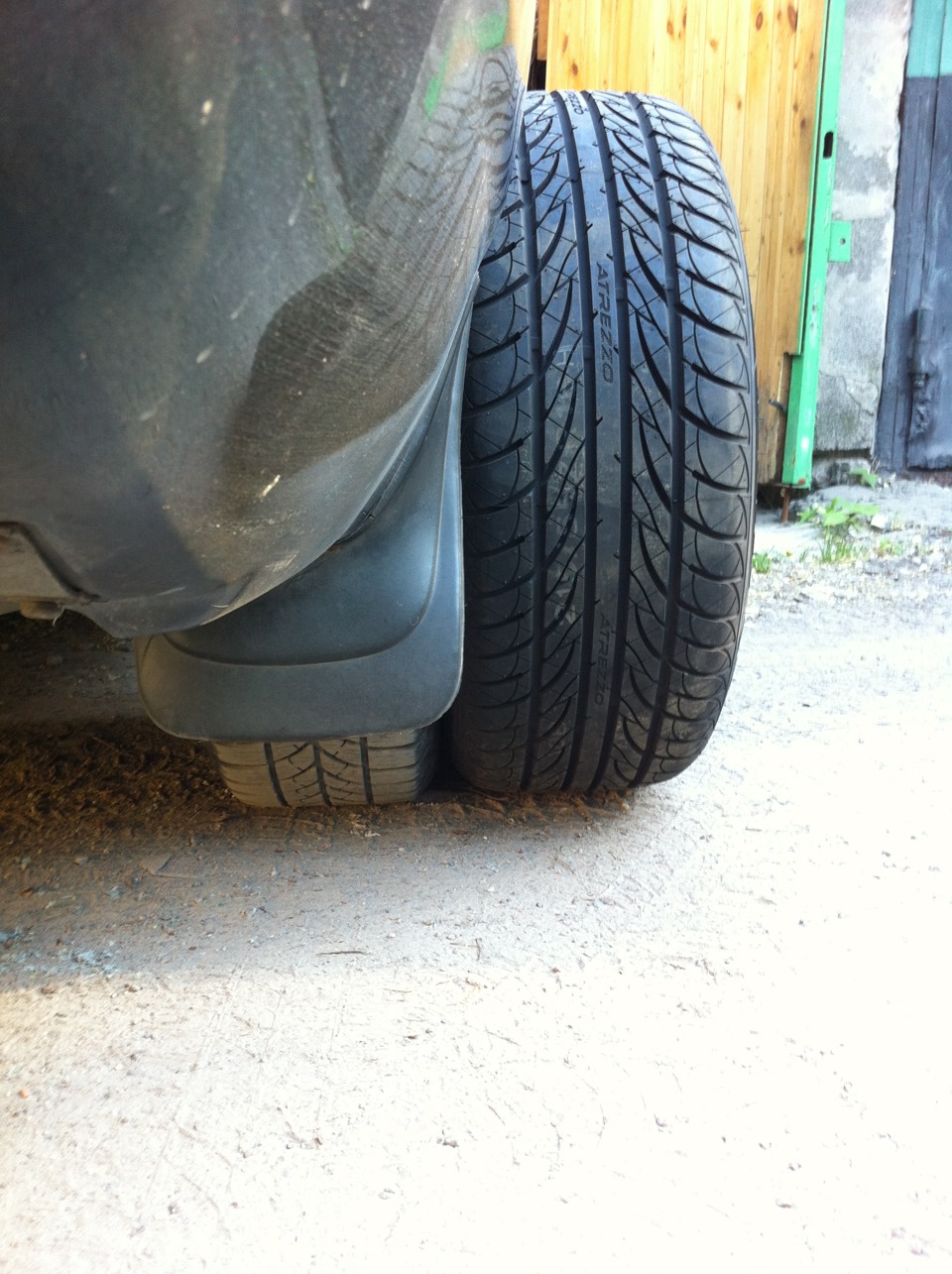

Обязательно учтите, что она ПОЛНОРАЗМЕРНАЯ! При размере в 215/55 по факту получаем 224 мм протектора, что негативно повлияло на мои планы) Слегка подтирает арки, крепления бампера и подкрылков, но шиной стер все лишнее и теперь все норм)
