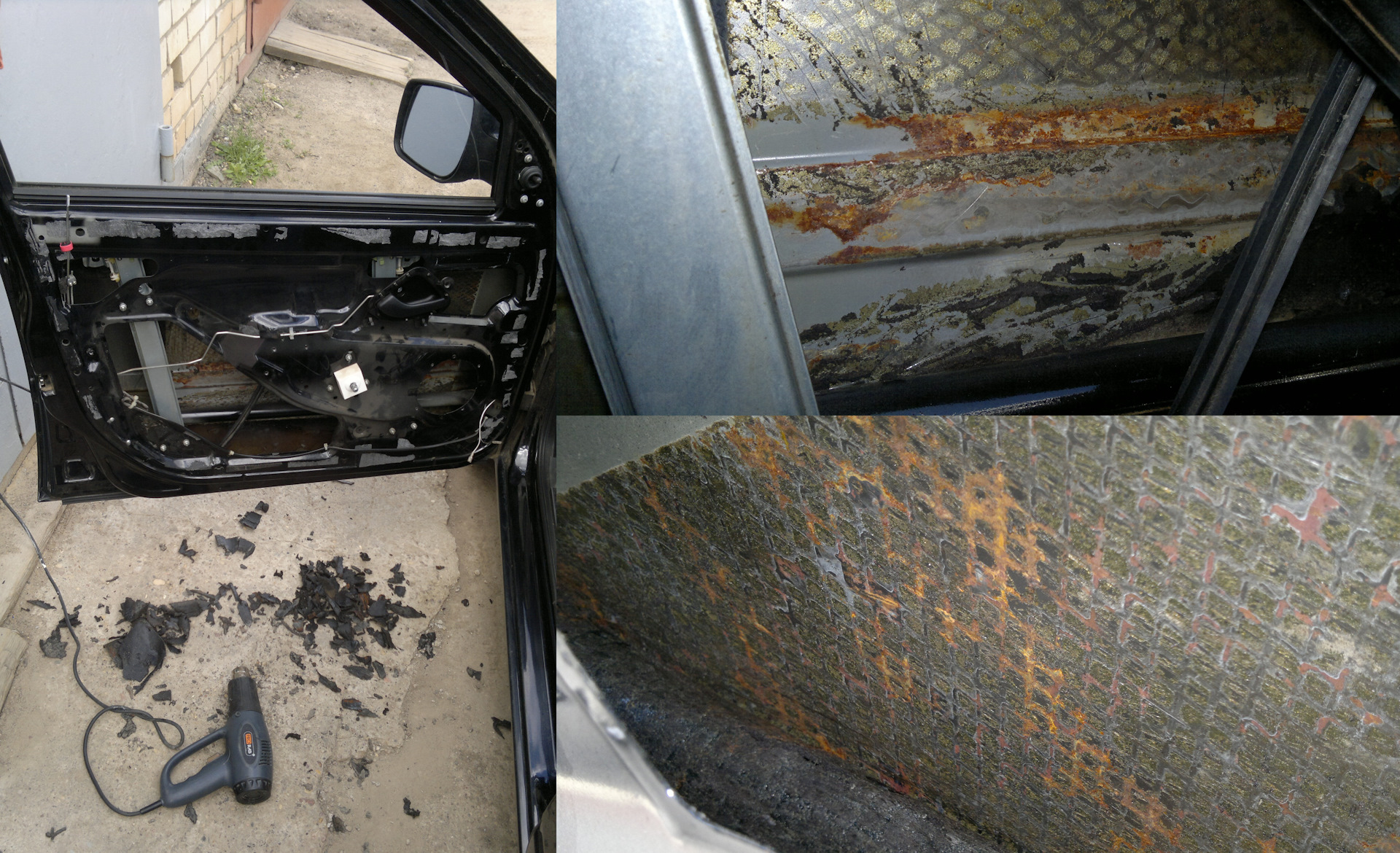

1. Вези тачку в нормальный сервис, занимающийся шумоизоляцией – пусть разберут двери, отклеят тяп-ляп прикатанную с завода вибру (которая из-за воздушных пузырей между ней и металлом через месяц вызовет коррозию) и нормально шумоизолируют двери. Либо сделай всё сам, ничего сложного там нет – нужны нормальные материалы (по одной пачке STP Aero и Бипласта Премиум будет вполне достаточно), прикаточный валик, уайт-спирит, ножницы и тряпки. В идеале вообще прошуми всю машину, всё в той же конторе либо самостоятельно.
Зачем мне это? Сразу нормально заиграют штатные динамики, в машине станет ощутимо тише и комфортнее, плюс избежишь проблем со ЖРАвчиной дверей в обозримом будущем.

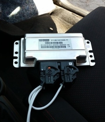

2. Найди в своем городе нормальную "чиповальню" (это может быть как автосервис, так и грамотный "частник" с необходимым оборудованием и прямыми руками) и чипуй ЭБУ на Евро-2.
Зачем мне это? Вполне подходящий для автомобиля такого размера и массы четырехцилиндровый силовой агрегат объемом 1.6 л жутко задушен программой ЭБУ. Затупы педали газа при резких нажатиях выведут из себя даже тибетского монаха. Если тебе, мой друг, собственные нервы и точное управление газом дороже мнимого снижения вредных выбросов в атмосферу – чипуйся как можно скорее. Никакого увеличенного расхода топлива или уменьшенного срока службы мотора ты не получишь — зато будет тебе и адекватная реакция на газ, и хороший подхват с низов, и чёткий запуск "на холодную".

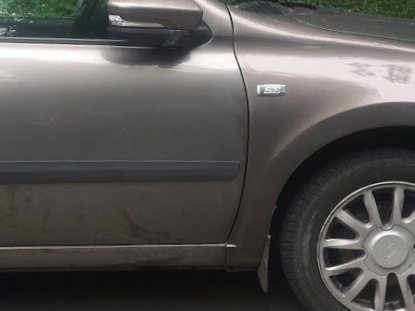

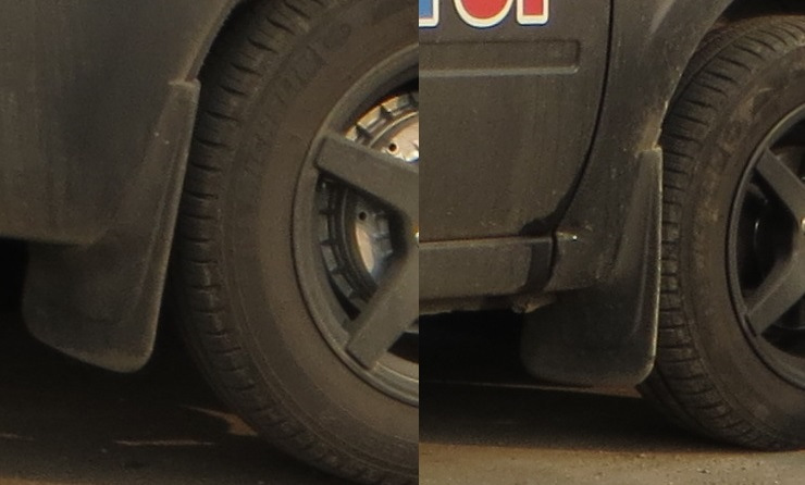

4. Купи у барыг на местном авторынке универсальные брызговики из МЯГКОЙ резины (от пластиковых вороти нос), при необходимости укороти ноженками и аккуратненько поставь на передние и задние арки. Цена вопроса мизерна – а пользы выше крыши.
Зачем мне это? Штатные куцые брызговички передних колёс не прикрывают ровном счетом ничего, и через годик-другой пороги тебе отпескоструит до металла (взгляни на пороги любой таксишной Гранты с серьезным пробегом и поймешь, о чём речь), вдобавок при езде по грунтовке говна из-под колес накидывает по самые окна. Ну а большие жесткие пластиковые брызговики красивой формы, продающиеся в модных магазинах, с радостным треском «потеряются» на первом бордюре, прихватив по пути куски локеров.

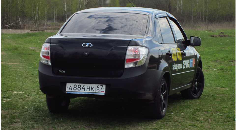

5. Гони тачилу на тонировку задних стекол. Пока ребята прикатывают и сушат пленку – купи на рынке у барыг из п.4 либо в модном автомагазине из того же пункта шторку из отражающей фольги для лобового стекла на липучках. Либо тонируйся вкруговую – но так кайфовать будешь ровно до первой встречи с ДПС.
Зачем мне это? Поймешь летом в +30, когда машина простоит хотя бы три часа под прямыми солнечными лучами и ты в нее сядешь. Учти, что в Стандарте кондея нету; в жару печка работает только в двух режимах — "Горячий воздух" или "Котёл Преисподней". Плюс уменьшится риск однажды поиметь разбитое стекло и спертую какой-то упоротой гнидой сумку с твоим рабочим лэптопом.

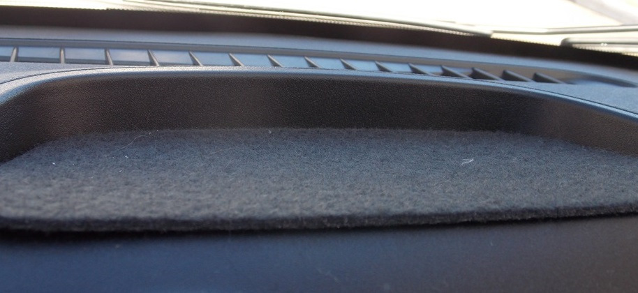

7. Закажи в интернет-магазине ворсовые коврики панели приборов – именно ВОРСОВЫЕ, а не резиновые. Последние в мороз становятся дубовыми, по сути ничем не отличаясь от не менее дубового штатного пластика торпеды.
Зачем мне это? Без ковриков твой модный смартфон последней модели, в какое бы углубление на торпеде ты его ни положил, улетит тебе под ноги на первом серьезном повороте/разгоне/торможении.

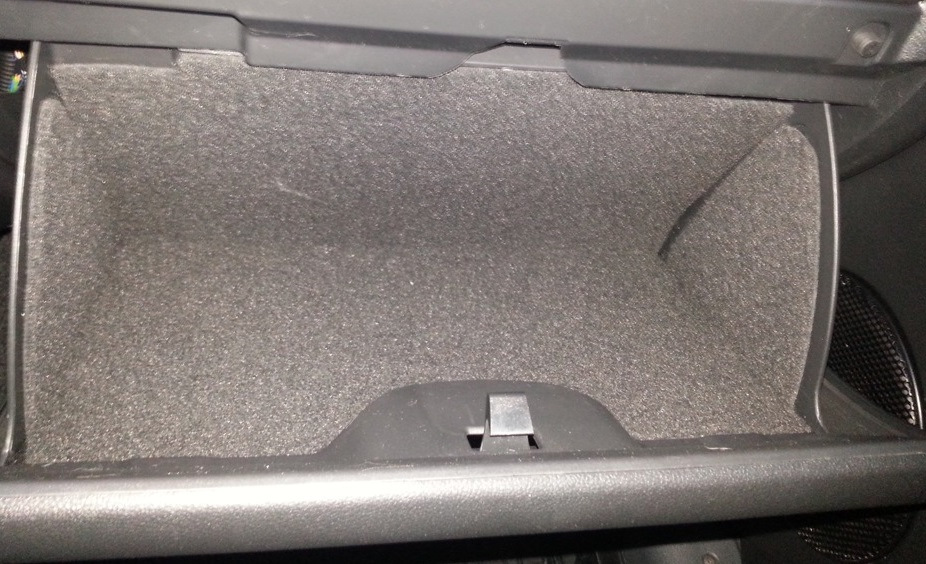

9. Купи маделина или Бипласта, облепи бардачок изнутри, либо закажи готовый комплект и наклей по инструкции заботливо раскроенный материал.
Зачем мне это? С завода бардачок из дешевого дубового пластика не обшит вообще ничем – всё его содержимое на кочках гремит похлеще стиральной машины, в барабан которой закинули кирпич.

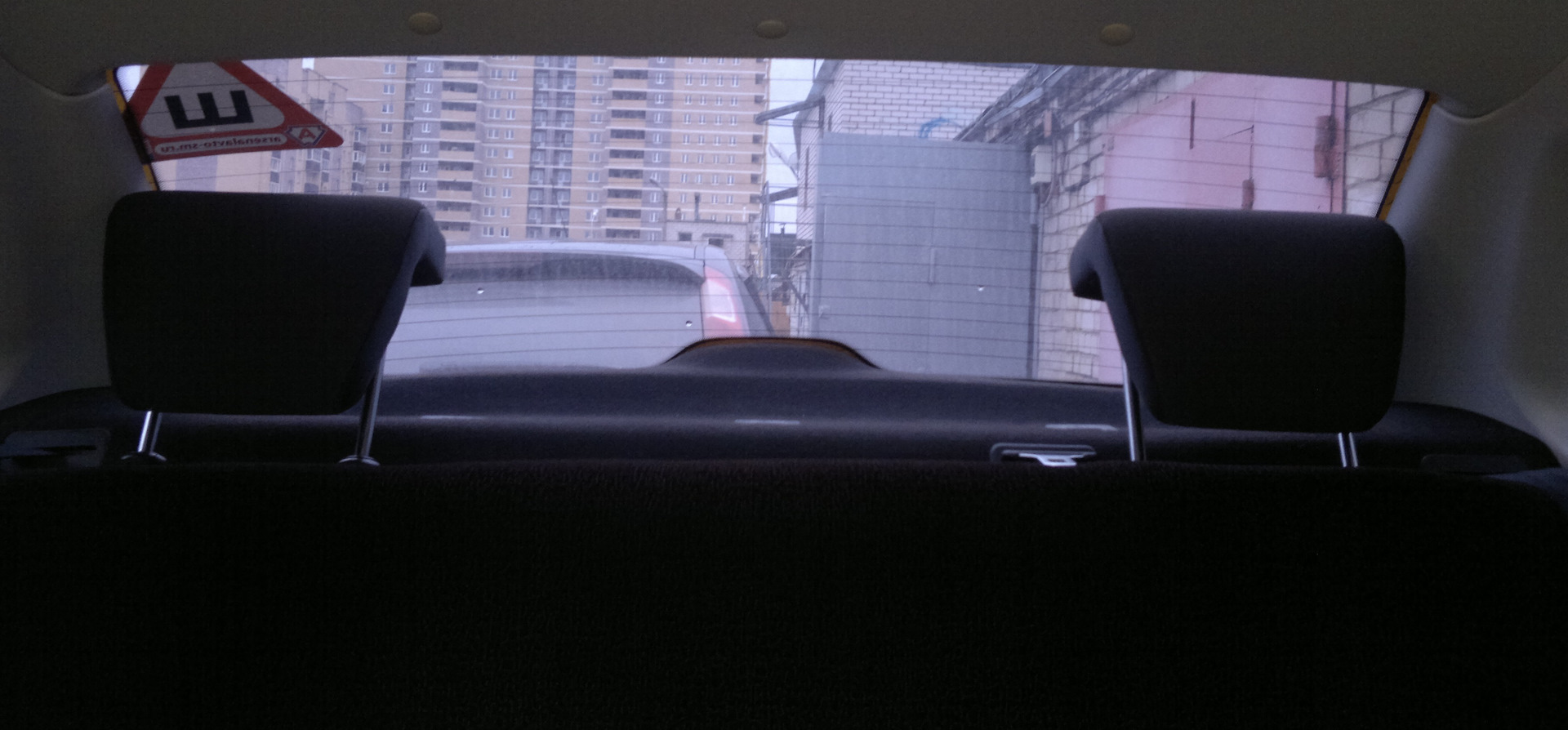

10. Если рисуются перспективы часто возить пассажиров (например, девушек из п.8) и в твоей комплектации задний диван не имеет подголовников – закажи и установи их.
Зачем мне это? Без задних подголовников пассажирам некомфортно катать с тобой на дальняки – быстро затекает шея, да и если, не дай Бог, ДТП… короче, посмотри все части «Пункта назначения».

наличие катализатора не помеха для прошивки на евро2?
Нет, я шился с ним и так благополучно откатал почти 2 года, пока не полез в выпуск.

Прошивку нужно менять впервую очередь.

замена брызговиков на тип ЭЛЕГАНТ1 и 2, …

Спасибо за интересную статью. На моей Гранте пороги уже облазеют ( родныес брызговики хороши тем, что когда паркуешься к бордюру, не оторвёшь его потом). Шторка из фольги на присосках есть (хорошо помогает). Тонировка задних стёкол хорошая штука, в жару не так сильно салон нагревается, да и от лишних глаз помогает (на прошлой машине 2114, зад был в 5ке, единственное было не удобно ночью, когда паркуешься в тёмном дворе). Б К тоже нужная вещь, а то загорится Джеки чан и гадай, что у тебя нае…лось). Чип-тюнинг, главное найти нормального спеца, могут и рукожопы попасться ( Гранта не фига что то не тянет, с нашим говёным топливом, и фильтр менял, и инжектор промывал, и дроссель чистил, помогало, но не надолго, жмёшь газульку, а машина думает, а потом едет). Резиновые коврики в салон, тоже надоели ( думаю попробовать коврики Eva). Распорки, растяжки под капот и под днище, наверное, нужны в том случае, если ездишь быстро и куда то поворачиваешь)) У меня стиль езды Праведник ( типа езжу по ПДД, раз положено 60 км/ч, вот и тошню 60, но в крайнем правом ряду, хотя могу и быстрее, только машина подтупливает).

Своё мнение выскажу. Про тонировку — считаю это ни к чему, дети тешутся :).

Брызговики подлиньше надо бесспорно, иначе пороги быстро придут в негодность.
Прошить можно, если понимаешь что и для чего делаешь.
С дверей шумку снять однозначно, она нафик не нужна и толку снее, тем более она на голое железо положена.

на счёт брызговиков: СПАРКО РУЛИТ! сразу жесткие, тонкие, метал не шлифуют, зимой не лопаются и снег не прилипает.

Ворсовые коврики полное г@вно, сейчас с али продаются резиновые, они и то лучше. И не дубеют они и не скользят. В бардачке тоже обклейка на любителя, у меня ничего не гремит, хоть и не клеил.
Подголовники тоже не очень удобные, подушки кладу.
Прошивка под евро 2 канает только в случае установки паука и другого выхлопа с резонатором, в противном случае эффект от неё не ощутим, только если мерить приборами.

Блин ещё знаете что бесит подголовник не наклоняется в перед а только ходит в низ и вверх, от этого неудобно, точно не помню но кажется даже на десятке можно было наклонить подголовник вниз. Как исправить кто знает?

2 — ну нафиг, достаточно лить нормальный 95 бенз и ничего тупить не будет + можно на электропедали сдвинуть положение, чтобы чуть по-резвее было

7 — хз, у меня нарезано и прорезиновых антискользящих универсальных ковриков, 3 года, ничего не дубеет, не скользит, не скрипит, да и мыть легко, а вот ткань очень хорошо пыль копит

2-Не ну про прошиву всё правильно, я вот 95 лью, но периодически есть провал если нужно ускориться. Сильно не напрягает, но всё же он есть и смена положения педали тут вообще ни при чем.

сначала найти нужно адекватного чиповщика, чтобы именно улучшил, а не запорол уже имеющееся
вот у нас с этим проблема, и цена 4тр+
За это и речи не было, я думаю это очевидно;) Ко всему нужно с умом подходить.
theVoL
2500 чипанул, доволен как слон уже месяц катаюсь прошивка от паулюса, разница небо и земля

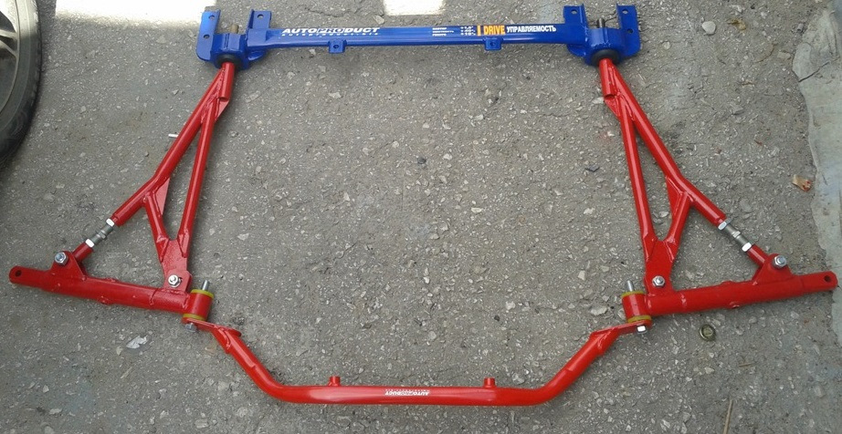

Чего-то у тебя в БЖ нифига про установку треугольных рачагов нет. Да и как это повлияет на парусность, что за чушь-то?) Повороты весело будет проходить, да, проверено даже и без рычагов, но сдувать будет так и так. Если пониже ее сделать, не будет так сдувать. А зачем 15е литье? Для эстетики ни о чем все равно, а так в чем разница? Это я к тому, что и на 14й хорошей резине, плевать на колею и все ок.
Езжу по кольцу 80% всего времени за рулем, на скоростях 120-140, и знаю о чем говорю.
пункт №4 самый нужный! На моей за 4 года всё отпескоструило до металла!
